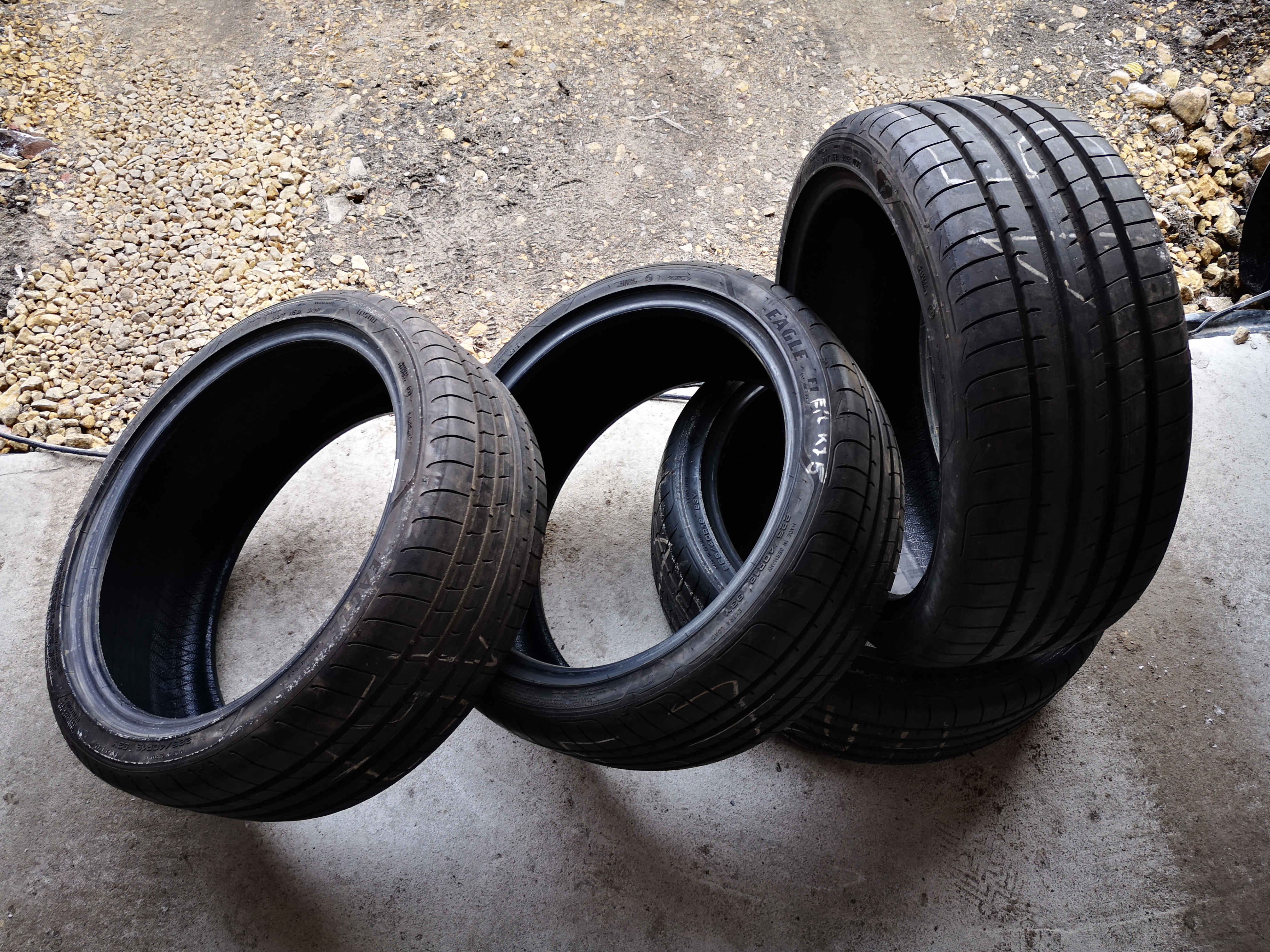

17 styczeń 205500km. Dzień zaczął się pięknie. Z samego rana kurier przywiózł opony.
Miały być nowki sztuki na wiosnę ale jednak znów wygrał olx.
Trafiły się Goodyear Eagle F1 Asymetric 3 225/40/19 z Dot 0919 bieżnik 7,5 – 8mm

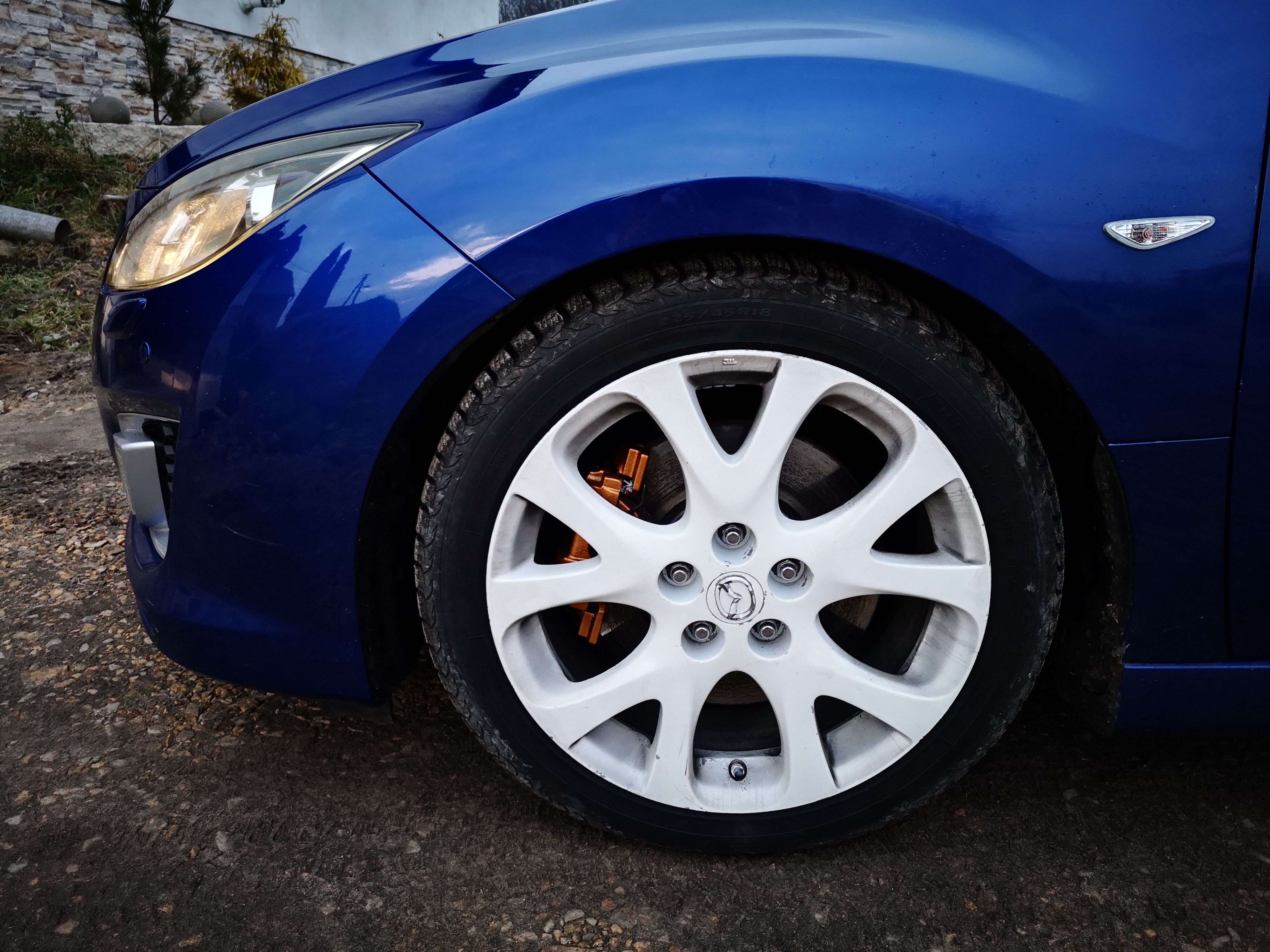

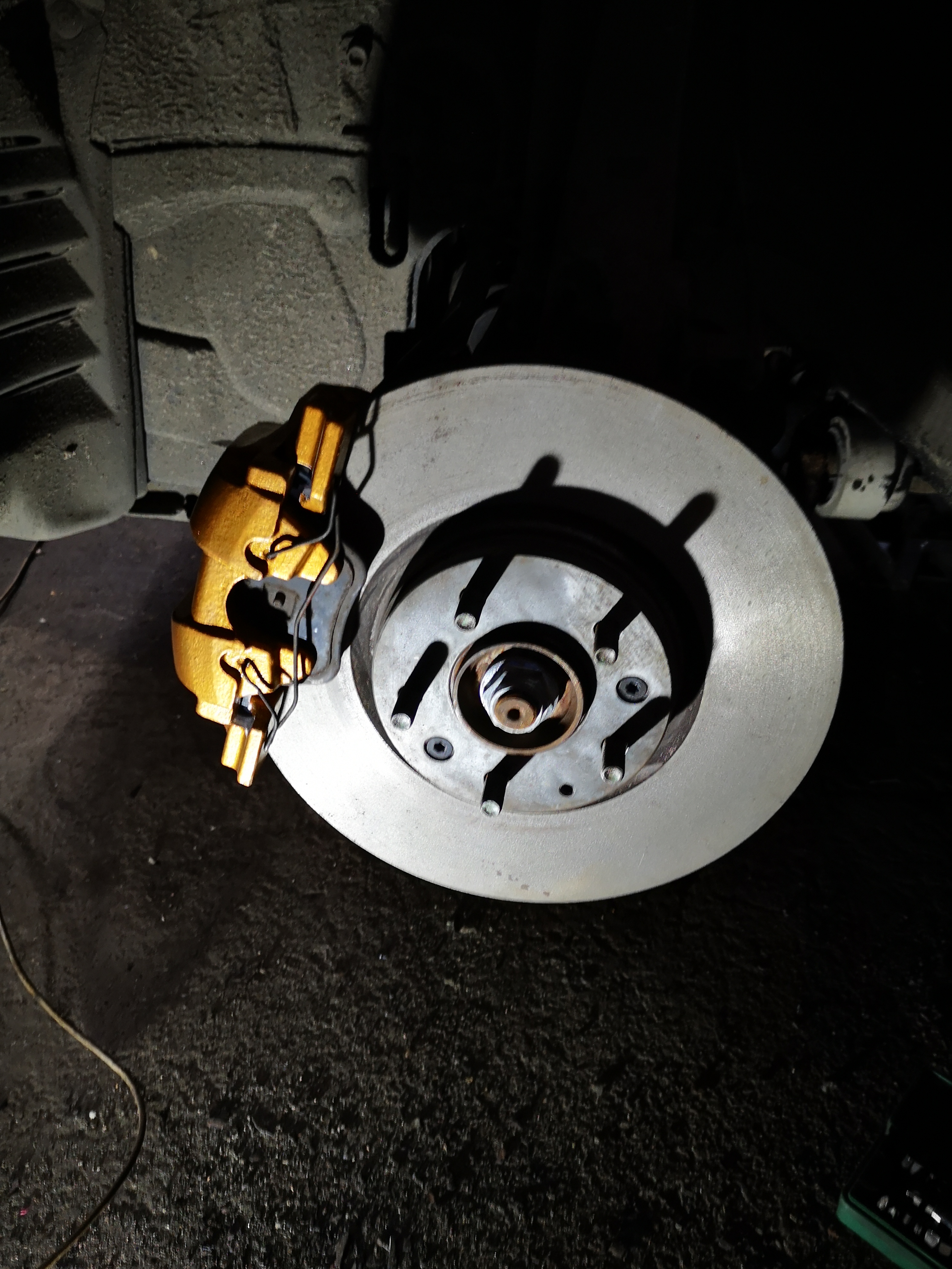

Następnie wymiana przednich hamulcy.
Założony zestaw z mpsa +wymiana płynu hamulcowego Ate dot 4.

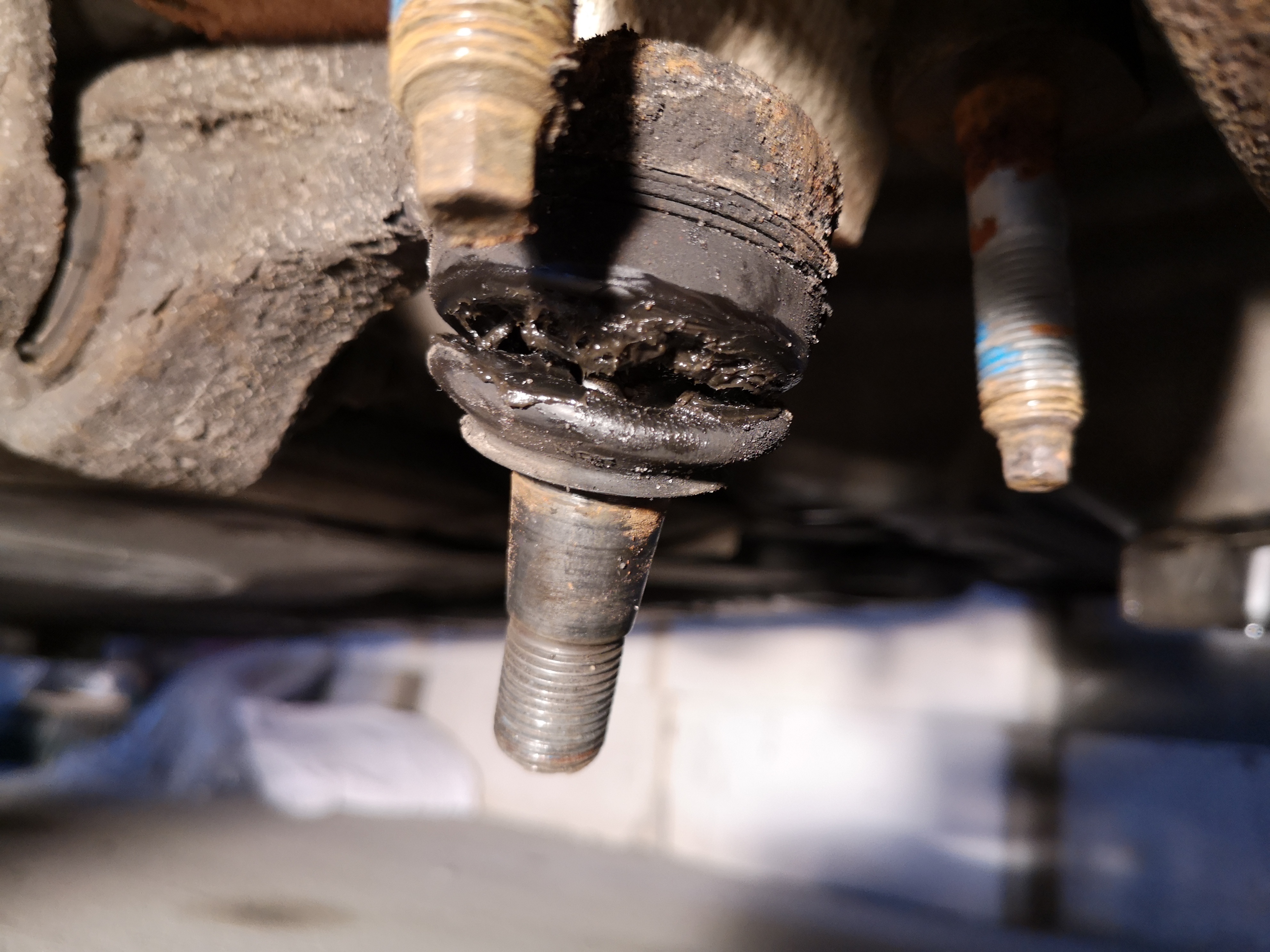

Dodatkowo jeszcze wymieniony płyn w wysprzegliku. Po zdjęciu osłony okazało się że z dolnego węża chłodnicy ucieka płyn. Poprawione a na koniec zauważyłem dwie uszkodzone gumy na sworzniu wahacza.
Znalazła się przyczyna skrzypiacego od niedawna zawiasu <oczy> Jak nie pomoże wymiana gumek i smarowanie to chyba będą wydatki. Na szarpakach zero luzu w zawieszeniu więc jest nadzieja ;)

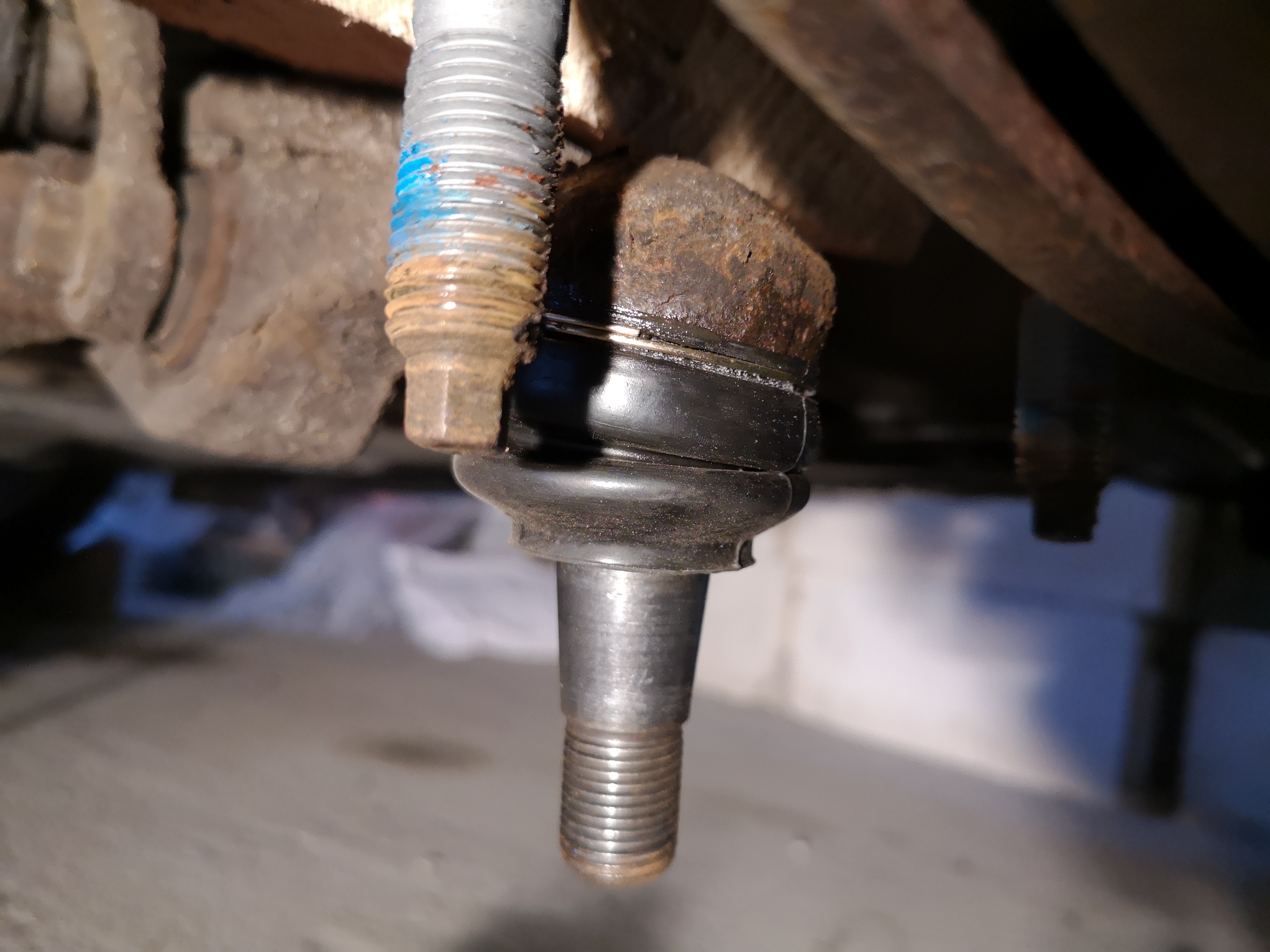

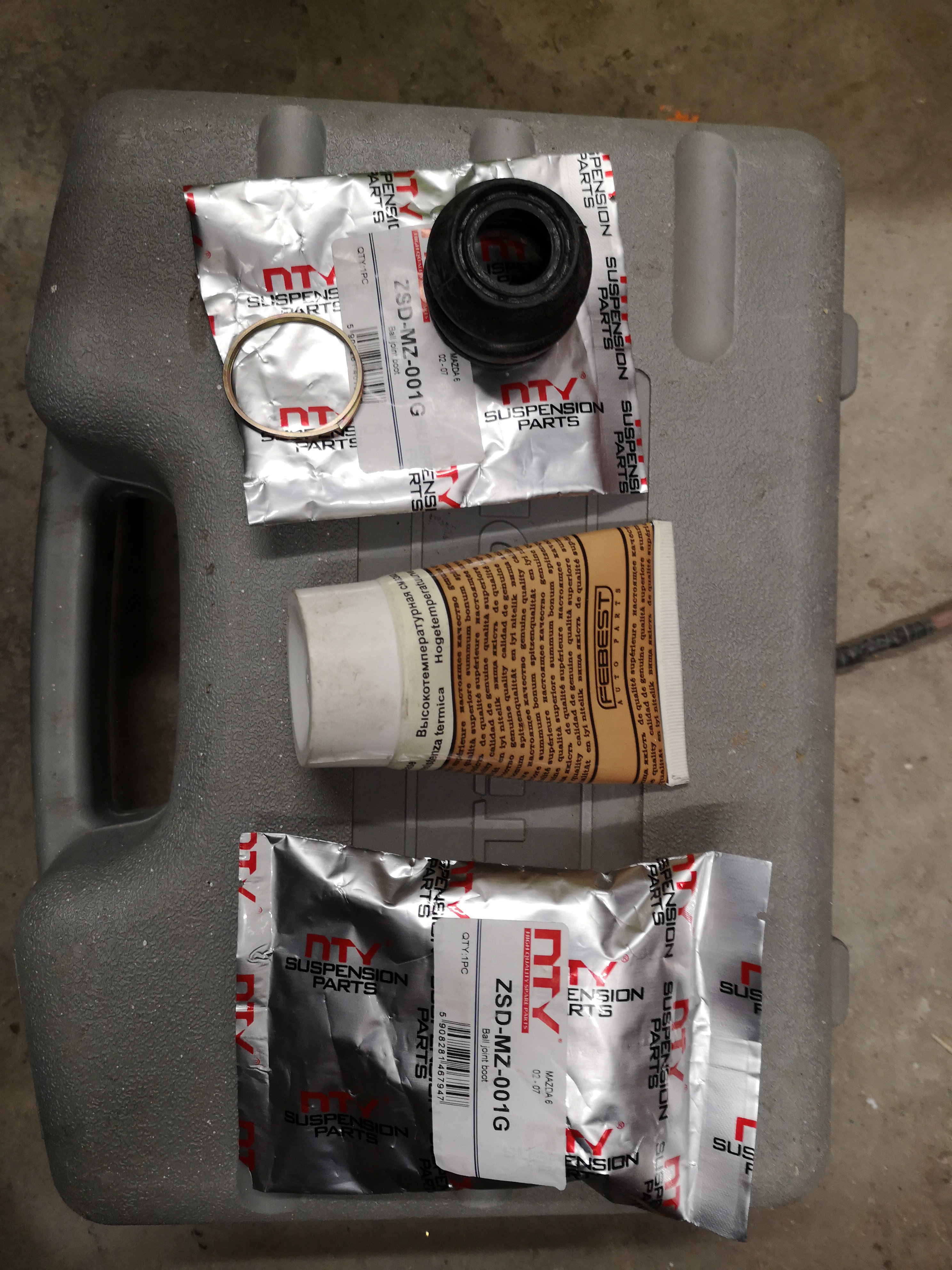

Postprzez Beny » 23 sty 2020, 15:37
Dziś reanimacja sworzni. Zestaw gumek i smar za całe 38.99pln nawet na alle smarta się nie zalapal :P
Wymiana prawa i lewa str. Gumy pęknięte. Trzeba je dobrze sprawdzać bo wystarczy że pęknie od str tarczy i diagnosta nie zauważy,
Po wypięciu sworznia i obracaniu go w palcach piach zgrzytał aż miło. Wszystko wymyte, nowy smar i złożone.
Narazie krótkie testy i jest dobrze , coś tam jeszcze zgrzytnie ale przy naciskaniu na błotnik jest cisza. Myślę że do pełni szczęścia trzeba zmienić odboje amortyzatorów.
Narazie zostaje jeździć obserwowac <lol>

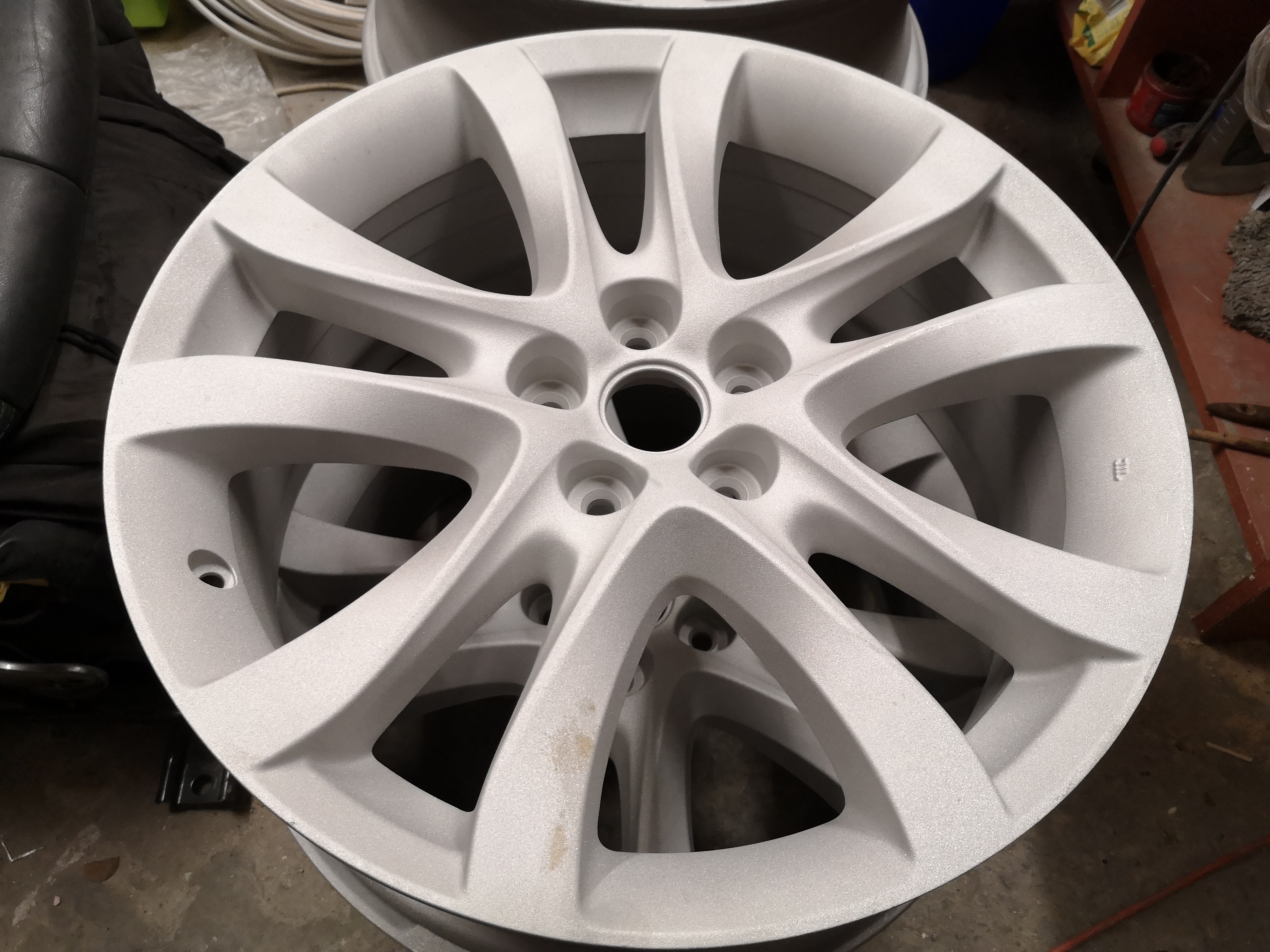

Postprzez Beny » 8 lut 2020, 21:20
Felgi wróciły z piaskowania. Miałem sam się bawić chemia w ściąganie lakieru ale znalazłem gościa który mi to ogarnął za 200pln więc nie ie było sensu.

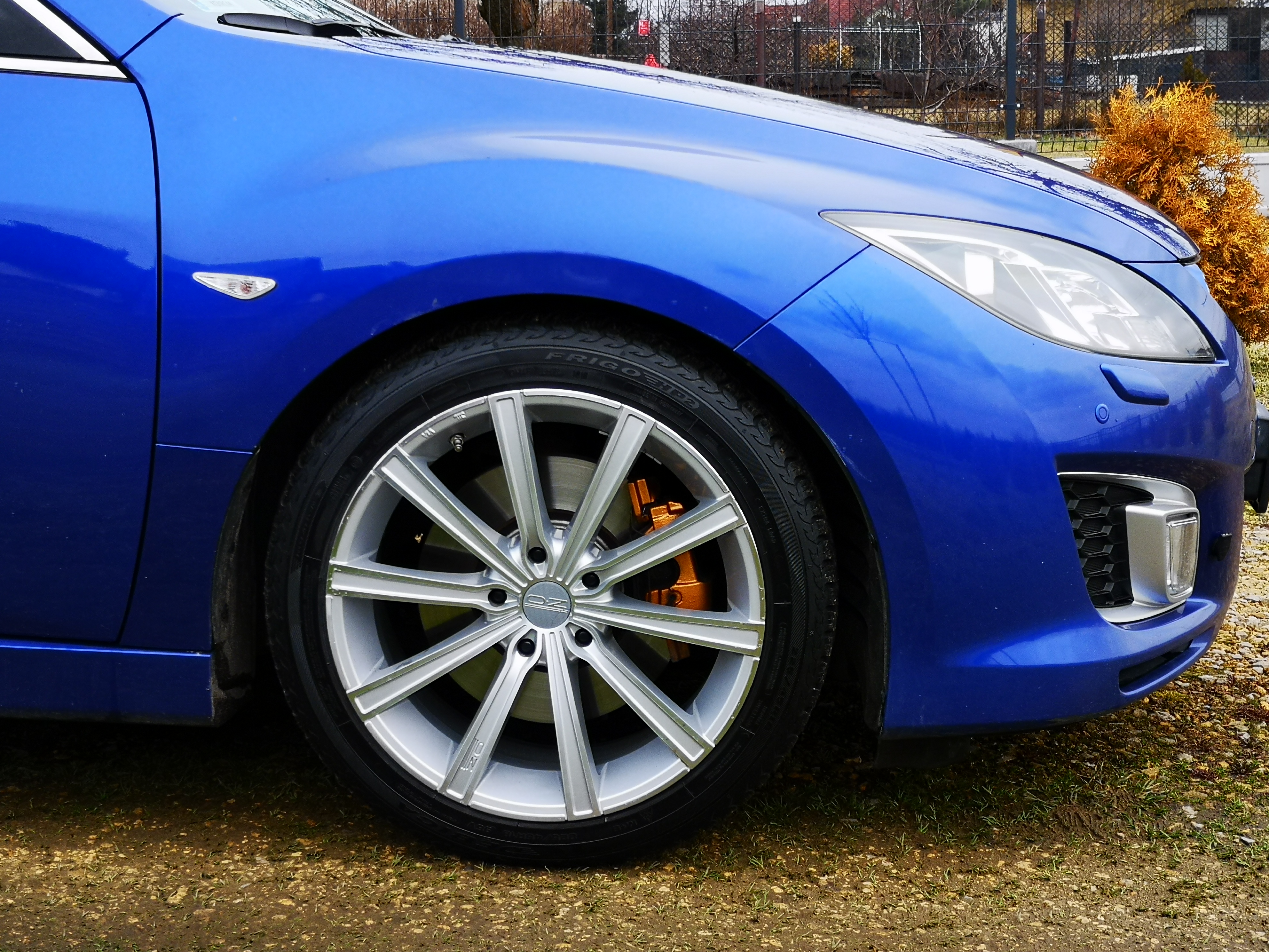

Postprzez Beny » 4 mar 2020, 10:42

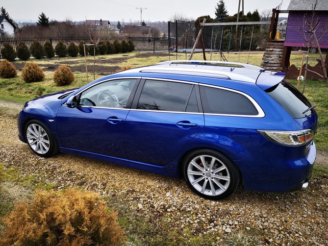

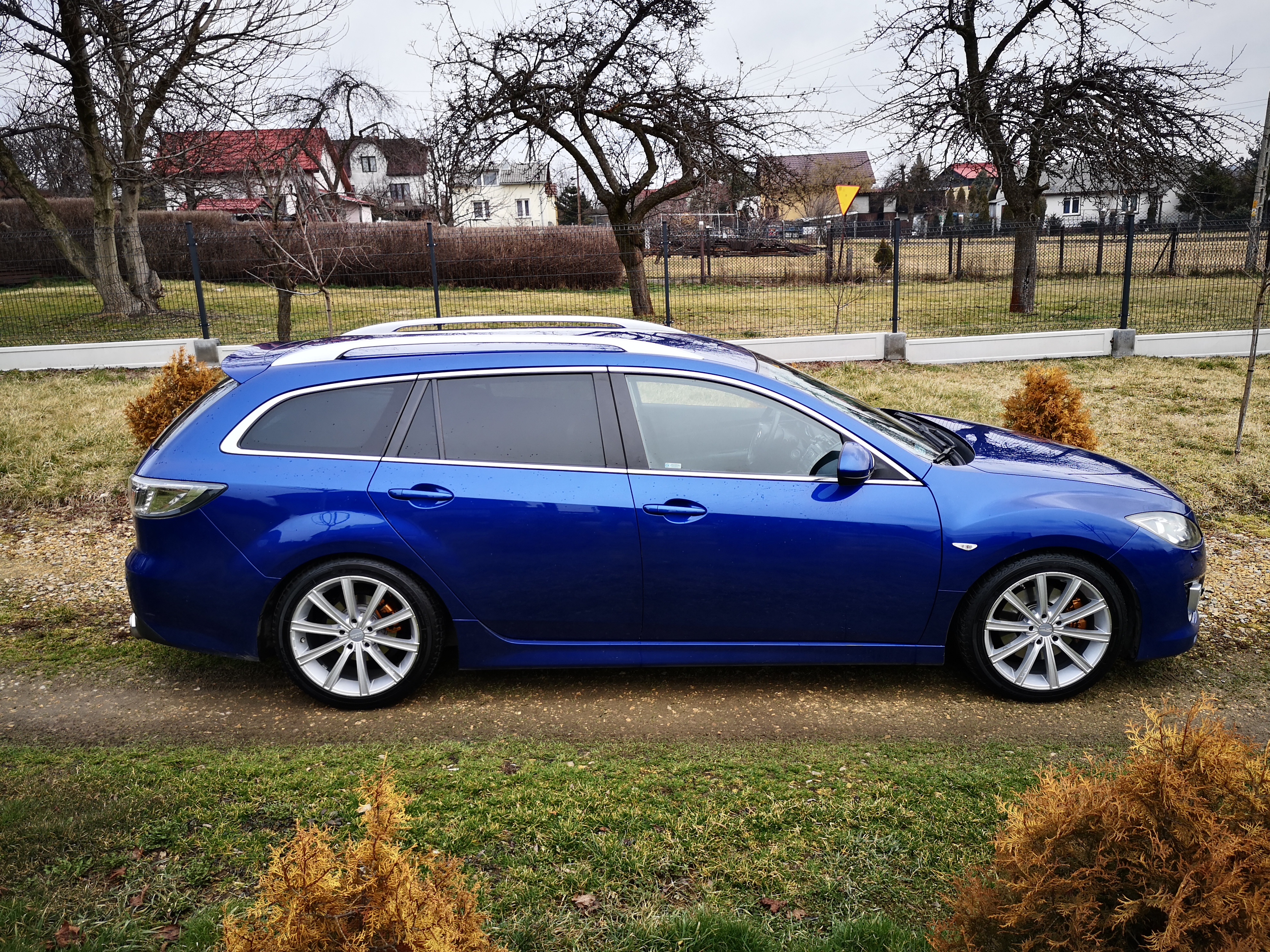

Zima zima i po zimie a dębice nawet śniegu nie widzialy <lol>
Moje śnieżynki malowane sprejem przez szweda zastąpiły OZ 18" 8jet45.Parametry idealne do gh, opona 225/45 delikatnie naciągnięta,calosc wyszła na zewnątrz i ładnie zgrywa się z rantami.
Za tydzień mija 13miesiecy od założenia lpg i drugi przegląd przy 20tys.
Podziękowania dla Kociaka i Bartka za pomoc w zakupie i transport felg prawie pod sam dom <spoko>
Posty: 8658 (86/84)
Postprzez Mr_Bartek » 4 mar 2020, 10:47
Jak je zabierałem do auta to się obawiałem jak będą wyglądać na GH, a tu niespodzianka bo wyglądają naprawdę spoko. <spoko>

Postprzez Sebaa75 » 4 mar 2020, 11:01
Hello,
ładne koła, sam celuję w coś podobnego – wąskie "szprychy", minimum 10 sztuk. No i dobra, sprawdzona informacja, że ET45 jednak jest OK. Przyda się. Niewiele, ale jednak trochę rozszerza to zakres poszukiwań.
Świetnie auto wygląda <spoko> <spoko>

Postprzez Tasman20Wroc » 4 mar 2020, 14:02
Dobre te Oz. Wyglądają bardzo efekrownie ,a z drugiej strony nie są szpanerskie. Fajnie pasują do bryły auta <spoko>

Postprzez macvas » 4 mar 2020, 15:14
Bardzo fajnie się to komponuje. Konkret felga. <spoko>

Postprzez UCASH » 4 mar 2020, 16:17
No wygląda o niebo lepiej, zmiana na duży plus <spoko>

Postprzez Beny » 4 mar 2020, 18:45
Dzięki panowie :) Jak tak piszecie to się zastanawiam czy ich na lato jednak nie zostawic <glupek2>
Mr_Bartek napisał(a):Jak je zabierałem do auta to się obawiałem jak będą wyglądać na GH, a tu niespodzianka bo wyglądają naprawdę spoko. <spoko>
też się obawiałem, w sumie to je kupiłem że wzgledu na parametry. Trochę szkoda białych bo nawet się do nich przyzwyczaiłem.
Sebaa75 napisał(a):No i dobra, sprawdzona informacja, że ET45 jednak jest OK.
to już było potwierdzone przez 2osoby , teraz poczekaj aż UCASH założy swoje. Może będzie jeszcze większy wybór. <faja>

Postprzez don2x44 » 5 mar 2020, 16:10
Na lato zakladasz 19tki od GJ?
Fajne felgi to miala, jak przyjechała. Co to za felga bya? Coś jak BBS LM,a dokładnie?
Mazda 323F BA 1.8 16V BP '98
Od: 15 mar 2009, 21:06
Posty: 457 (0/5)
Skąd: Mosina/Poznań
Auto: Mazda6 GH 5D 2,5 Sport '09
VW Up! 5D 1.0 MoveUp! '13
Postprzez Dominator » 5 mar 2020, 18:45
Te 18 oz ładniejsze niż wszystkie inne. Znaczy się na mój gust. Ja bym to zostawił na lato :)
Posty: 4917 (66/68)
Postprzez xRafalx » 5 mar 2020, 22:47
Śmierdzą audi ale bardzo ladnie pasuja :)
