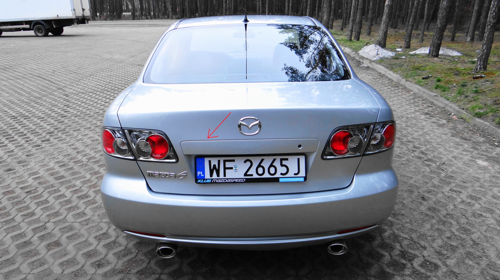

Zdjęcie kamerki dedykowanej do Mazdy 6. Mocowanie zamiast oświetlenia tablicy rejestracyjnej. Psuje idealnie :) Przymierzałem dwie sztuki u innych sprzedawców i uchwyty były za małe.

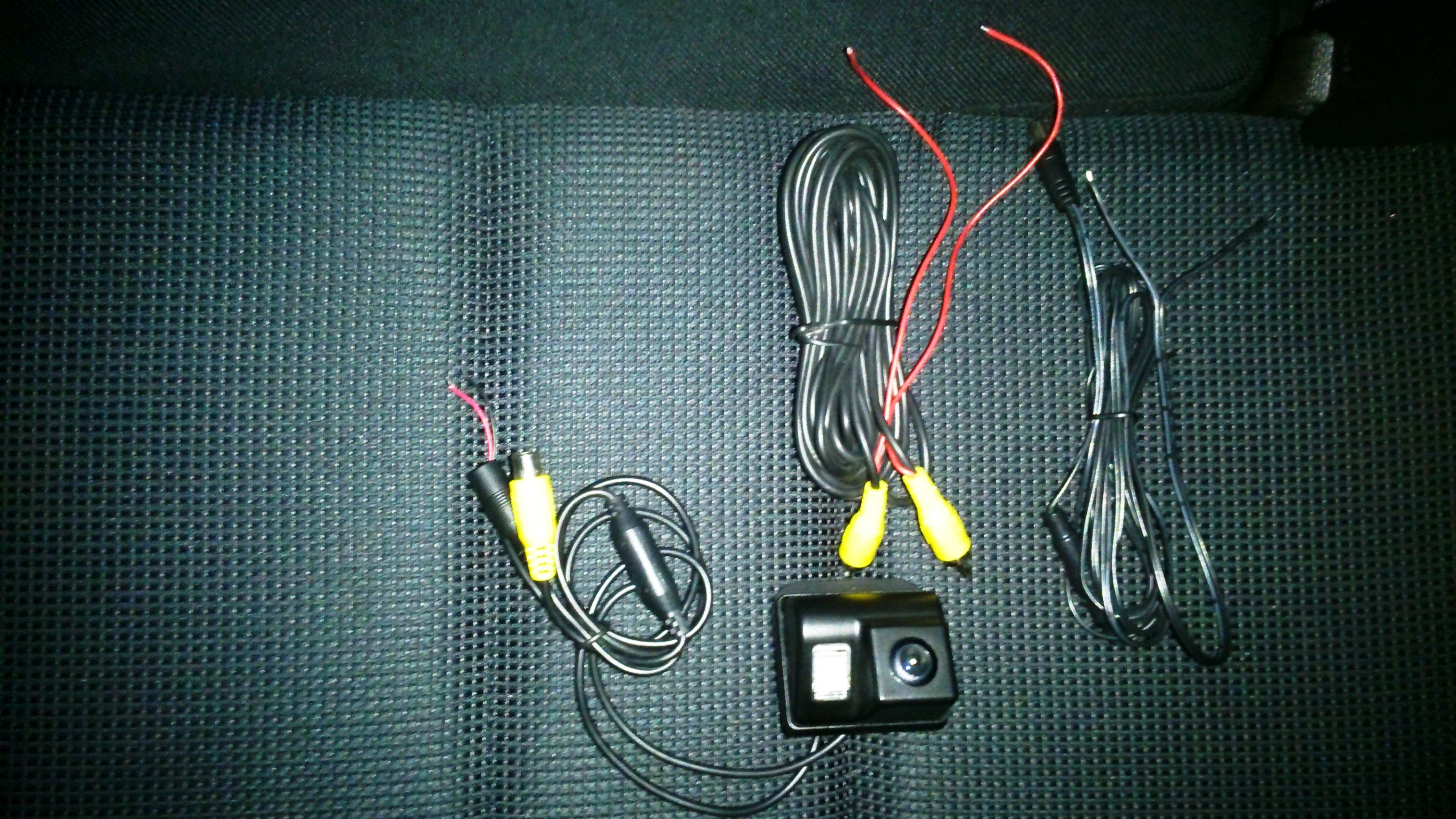

No to zaczynamy :) Wiadomo że najpierw zaczynamy od zakupu najbardziej odpowiadającej nam kamery i monitora. Ja kupiłem w tym sklepie http://www.gps-expert.pl/ Kamerę wybrałem dedykowaną do Mazdy 6 w miejsce oświetlenia tablicy rejestracyjnej, w obudowie kamery jest podświetlenie rejestracji. Kamera pasuję do sedana, kombi i Hatchback, w nie których sklepach podają że ona tylko pasuje do sedana, ale jest to nie prawdą, pasuje do Każdej Mazdy 6 GG/GY.
Można oczywiście kupić kamerę w ramce rejestracyjnej, ale by ją podłączyć trzeba wywiercić dziurę w klapie bagażnika. Sam takiego rozwiązania nie polecam, lepiej dodać kilka złotówek i kupić dedykowaną, koszt samej kamerki 100 zł.
Monitor wybrałem w lusterku. Jest ono nakładane na standardowe lusterko w wewnątrz auta. Uwaga !! w Mazdach z lat produkcji 2002-2005 czyli wersji przedliftowej GG/GY jest możliwość kupienia lusterka z monitorem z dedykowanym uchwytem, ściągamy lusterko i nakładamy nowe z specjalnym uchwytem i mam jak w oryginale. Niestety nie można tego zastosować w naszych Mazdach poliftowych. Link do sklepu gdzie można to kupić http://www.sklep.hadron.pl/ Do tego musimy jeszcze odwiedzić sklep elektroniczny i zakupić kilka przewodów, do podłączenia plusa ze skrzynki bezpieczników (najlepiej z bezpiecznikiem rurkowym) i do podłączenia masy(każdy po 30cm) W zestawie niestety nie ma tak długiego przewodu który by starczył do skrzynki bezpieczników, producenci chyba wymyślili by się podłączyć pod prąd przy oświetlenie w podsufitce, dla tego dodatkowo trzeba kupić 2 metry dwu żyłowego przewodu.
Tak wygląda kamera dedykowana wraz z okablowaniem

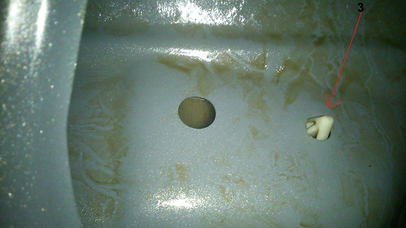

Najpierw musimy się pozbyć tej osłony widocznej na zdjęciu(rys. 1) najlepiej ją zdjąć cała i w tedy mamy bardzo dobry dostęp w celu wymontowania oświetlenia rejestracji i zamontowaniu kamery cofania.
Rys. 1

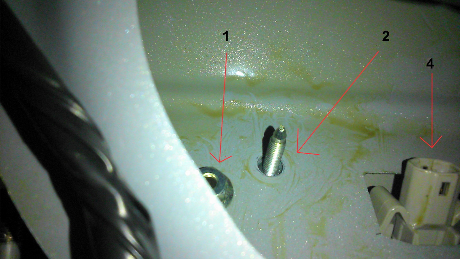

Mi się udało to zrobić odkręcając jedna stronę (lewą) Po odkręceniu nakrętek(rys.2) odpięciu spinek(rys.3) odchyliłem delikatnie osłonę, odpiąłem kostkę od oświetlenia(rys.2) i ładnie się zdemontowała. Na to miejsce montujemy kamerę i przykręcamy osłonę.
Rys.2
Rys.3

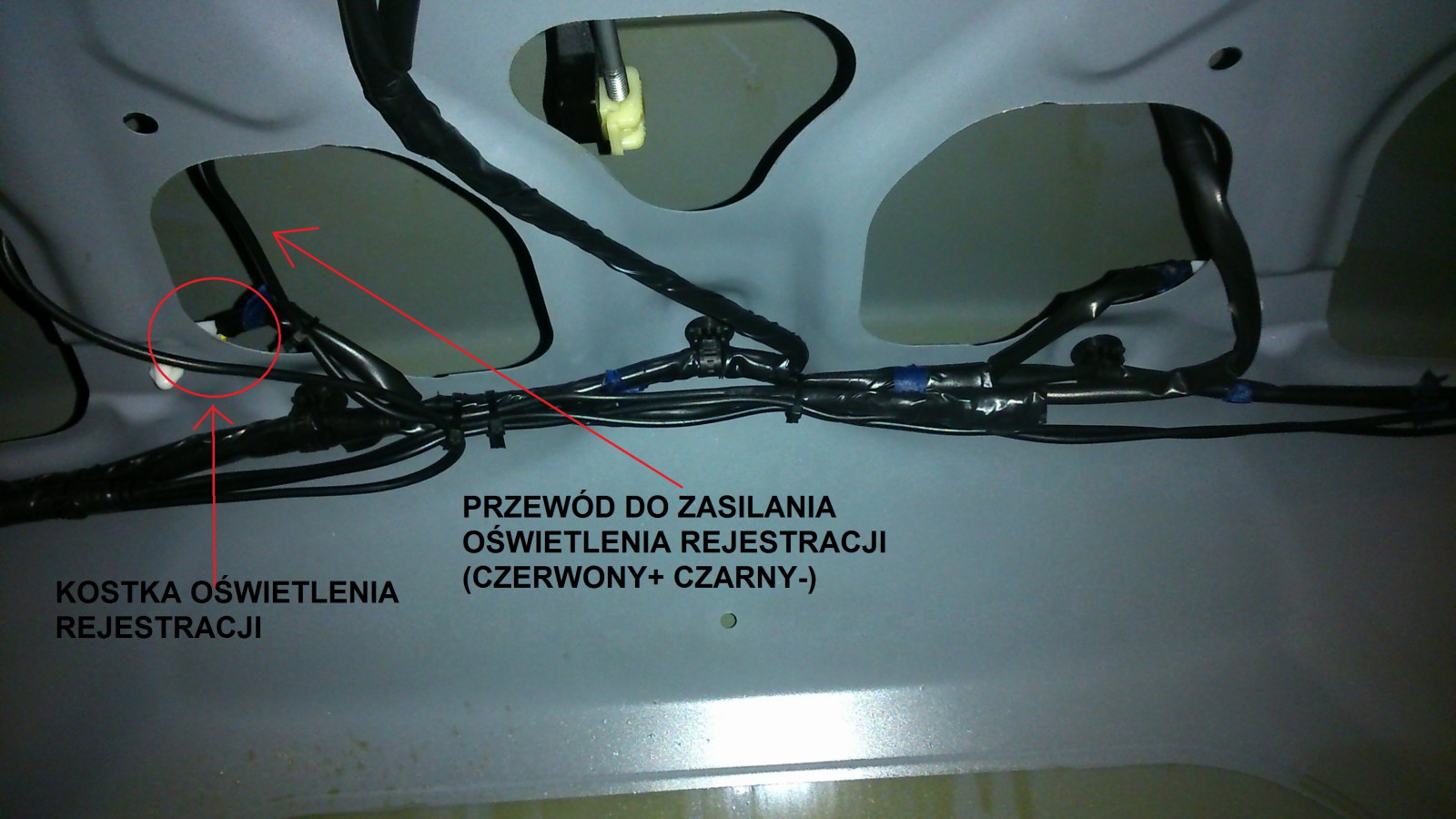

Gdy już to zrobimy przechodzimy do podłączenia oświetlenia tablicy rejestracyjnej. W kostkę (rys.4)wpinamy odpowiednio przewody, po czym ładnie izolujemy.

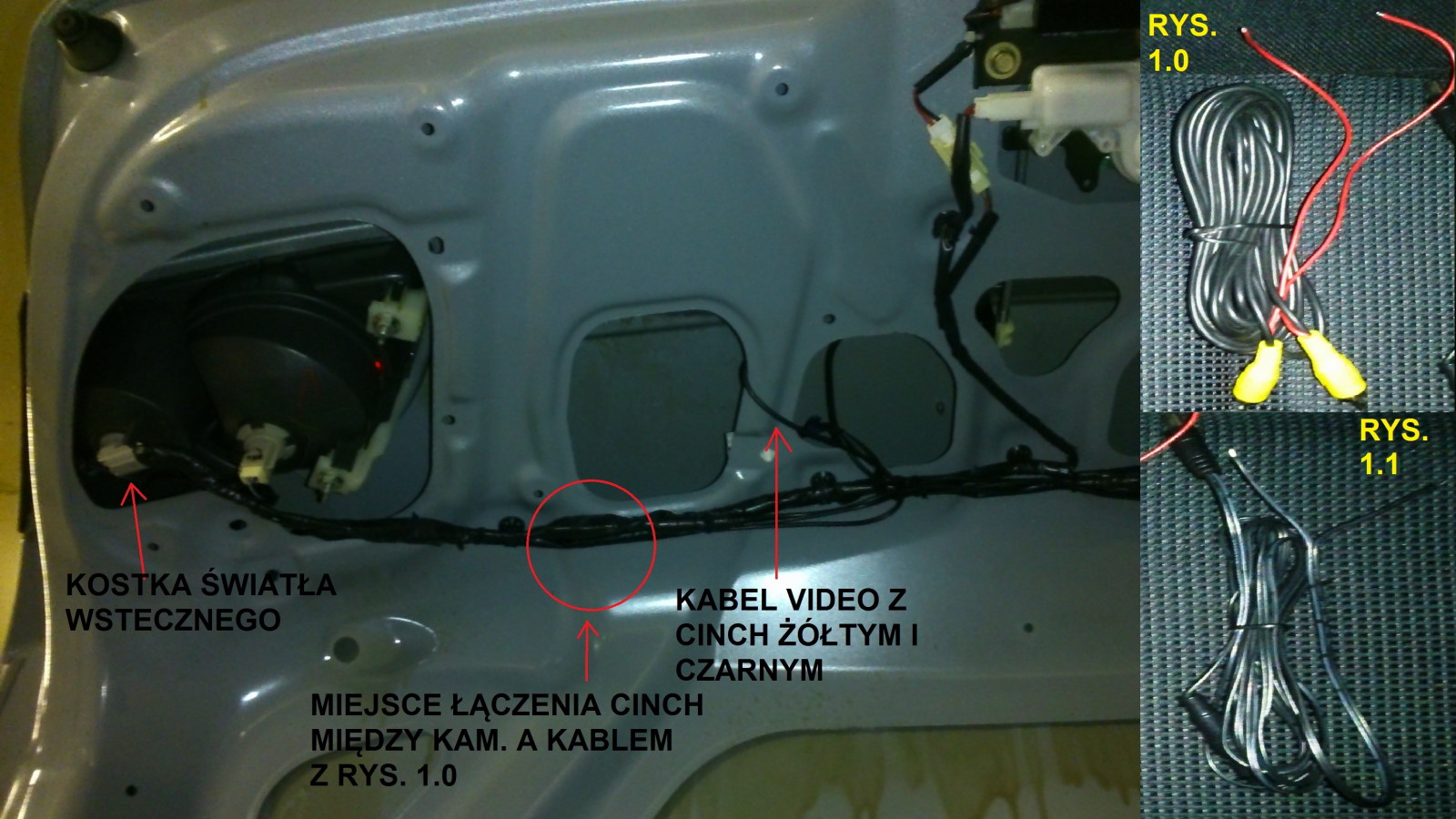

Kolejną czynnością jest podłączenie zasilania kamery tak aby działała tylko przy wrzuconym wstecznym biegu i nie pobierała prądu, czyli pod żarówkę światła cofania. Do tego ma nam posłużyć przewód widoczny na (rys.1.0) I (1.1 są 2 takie same) Więc tak, łączymy cinche z rys.1.1 z kamerą cofania, czarny z czarnym. Do drugiego wejścia podłączamy odpowiednio żółty do żółtego, potem przewód czerwony łączymy z przewodem z rys.1.1 do czarnego z białą przerywaną linią, jest to przewód plusowy. Kiedy mamy złączone te przewody podłączamy je do kostki światła cofania pod plus a czarny pod minus i izolujemy taśmą. I tu możemy już zacząć porządkować przewody, łączenia cinch izolujemy. Wszystko można pospinać trytytką do kabli które biegną przez szkielet klapy.

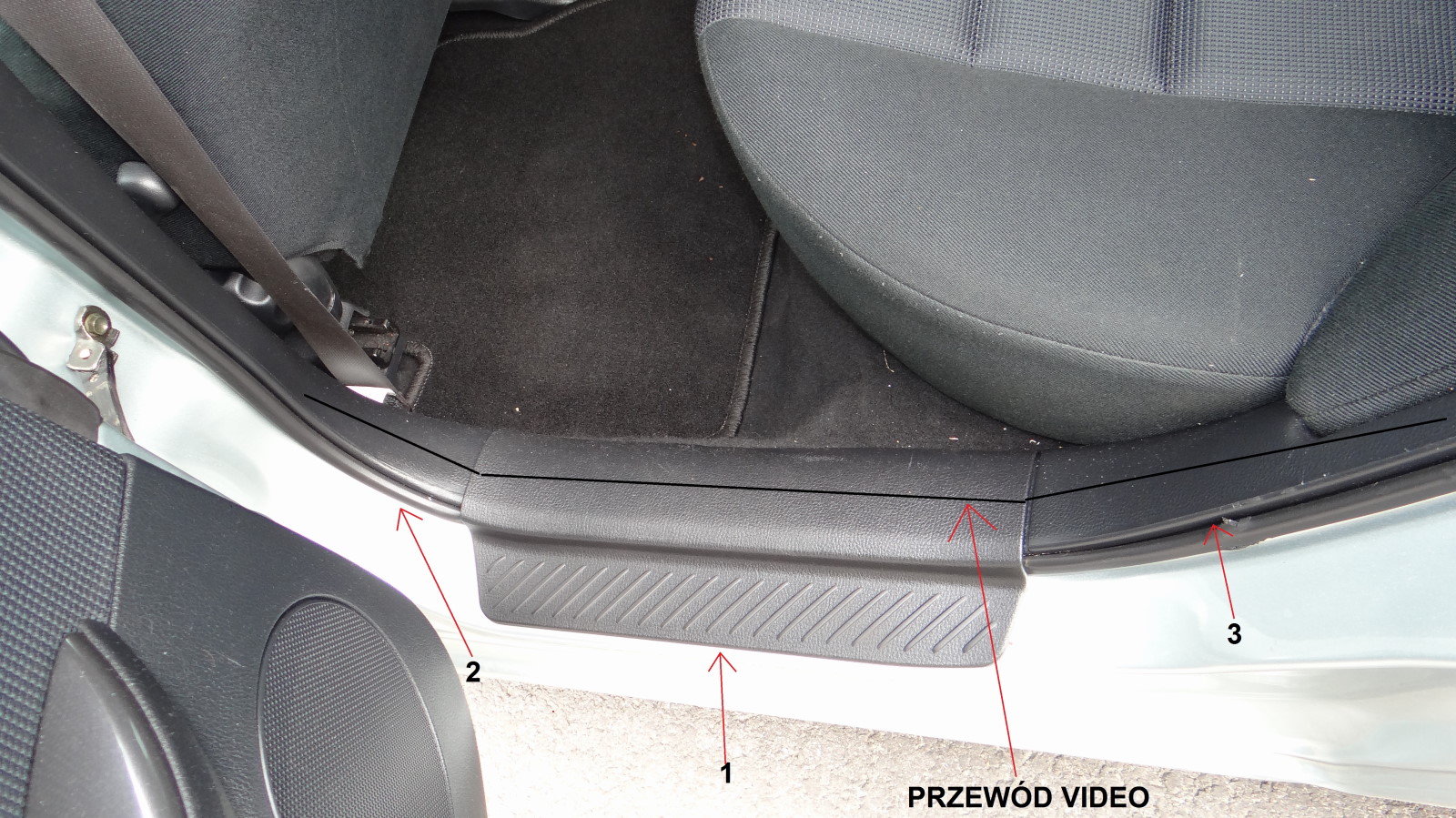

Teraz trzeba przeciągnąć przewód od klapy bagażnika do kabiny. Osobiście miałem z tym mały problem, chciałem go przełożyć wiązkę kabli w gumowej osłonie ale niestety było jeszcze zimno na dworze i dało się. Za izolowałem przewód i pociągnąłem go od spodu tej osłony i dalej przez bagażnik do kabiny. Wewnątrz auta trzeba zdemontować osłony progów według opisanej kolejności. (rys.6) i (rys.7) Wpuszczamy tam przewód, aż do skrzynki bezpieczników i dla bezpieczeństwa spinamy trytytką by się nie przemieszczał i nie przetarł.
Rys.6
Rys.7

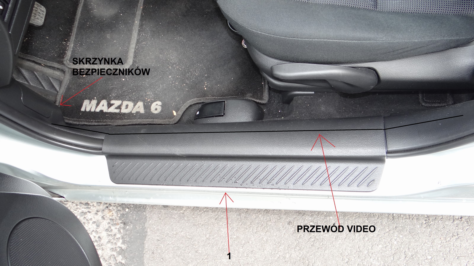

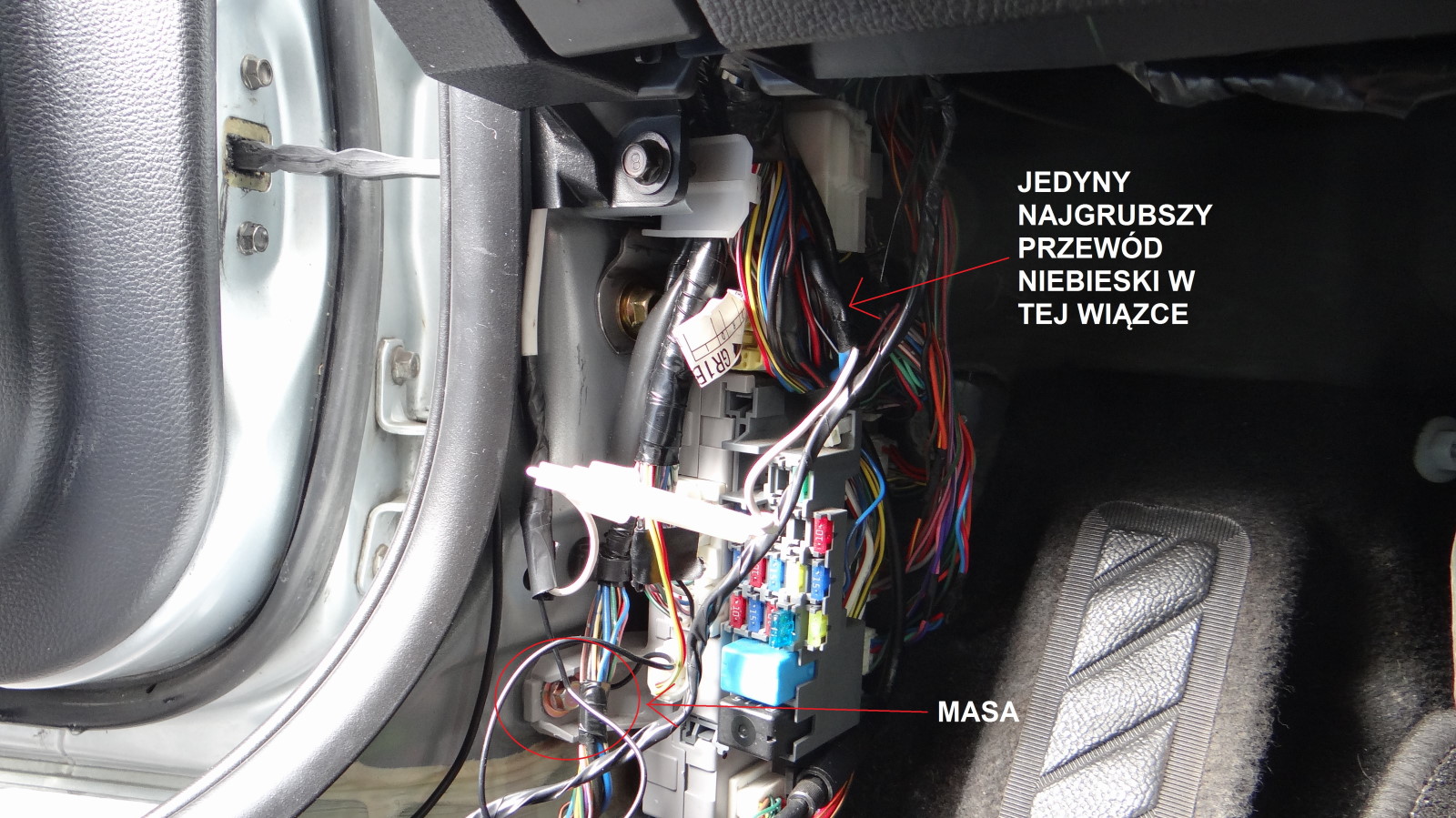

Jak mam już skrzynkę bezpieczników na wierzchu we wiązce szukamy grubego niebieskiego przewodu(taki jak na rys.8) Daję prąd po kluczyku. Rozcinamy koszulkę, i lutujemy przewód plusowy zakupiony wcześniej, teraz można go za izolować. Następną czynnością jest podłączenie masy. odkręcamy śrubę widoczną na rys.8 owijamy przewód i przykręcamy.
Rys.8

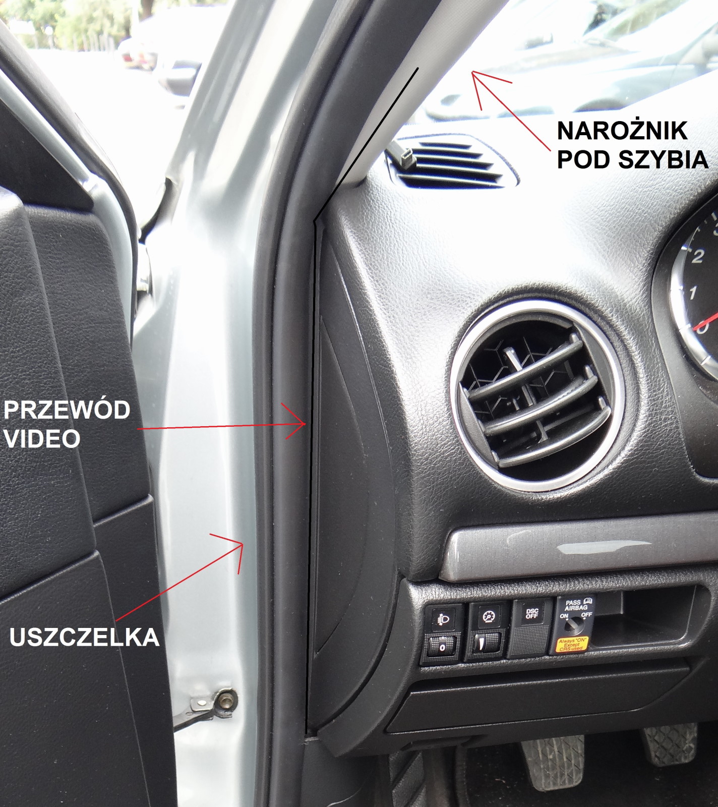

Zbliżamy się ku końcowi :D Teraz możemy przylutować do przewodu dwu żyłowego plus i masę. Najszybszym i najlepszym rozwiązaniem jest poprowadzenie przewodów między uszczelką drzwi a deską rozdzielczą(rys.9) musimy tylko zdjąć uszczelkę, potem plastikowy narożnik przy nadszybiu poprowadzić przewód zasilania i video aż do podsufitki.
Rys.9

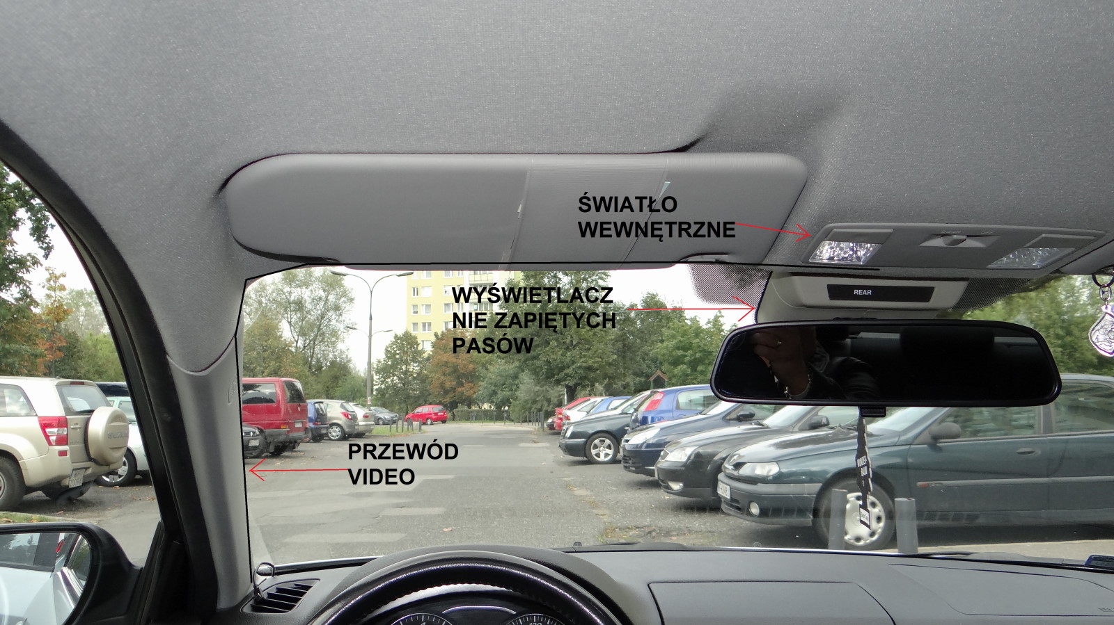

Ostatnim krokiem jest doprowadzeniem przewodu do lusterka i sam montaż lusterka. Ale przed tym trzeba zdjąć wyświetlać i oświetlenie wnętrza auta(rys.10) Aby zdjąć wyświetlacz w sam środek wkładamy płaski śrubokręt i przekręcamy obojętnie w którą stronę, w tedy od skoczy z zaczepów. Demontaż oświetlenia, tak jak pokazuje strzałka włożyć płaski śrubokręt docisnąć i pochylić do dołu.

Rys.10

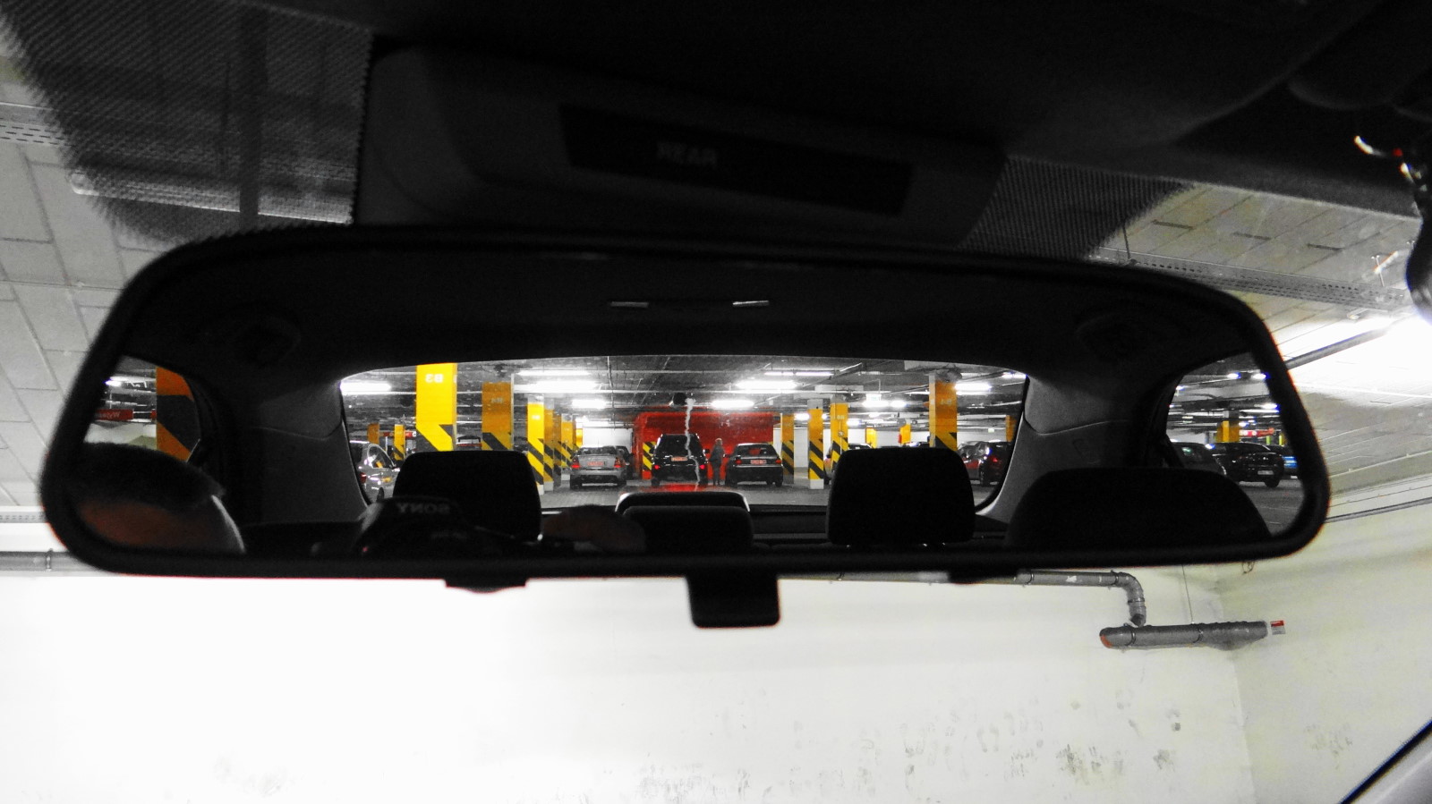

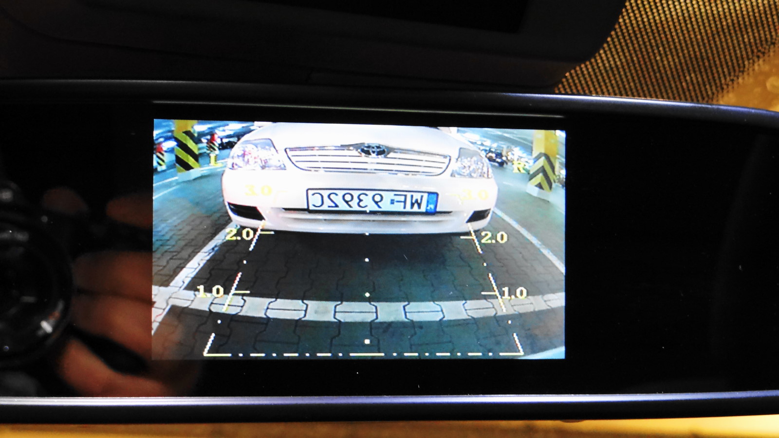

A tak to wygląda u mnie
Nagranie video, z parkingu pod ziemnego, widać na prawdę dobrze. Nagram jeszcze nocą na oświetlonym parkingu, jakość jest na tyle dobra że można wszystkiego dostrzec przy parkowaniu :)

Fajna sprawa z ta kamerka! :) gratuluje pomysłu!

Postprzez matthies » 11 cze 2014, 22:40
no przyjemna zabawka, dzieki lusterku nie trzeba rzeźbić ekranu na kokpicie ;D

Postprzez Danmazda » 12 cze 2014, 22:50
Fajnie że się Wam podoba gadżet :D Jak zacząłem czytać na forach o kamerkach to większość ludzi wypisywała się że jest to wiocha :| Uważam że nie mają racji, ale to jest tylko moje zdanie. Dziś mogłem bardziej przetestować działanie kamerki, wniosek, podjeżdżając pod klatkę bloku zmuszony jestem wyjeżdżać cofając. Spaceruje tam dużo ludzi i dzieci, dziecka nie jesteśmy w stanie zobaczyć za tylnej szyby a dzięki kamerce widać wszystko dokładnie i mamy duże ułatwienie w parkowaniu Madzi :)
W weekend będę na działce to nagram filmik :)
Postprzez Mr_Bartek » 12 cze 2014, 22:53
Super to działa ze zdjęć i lusterko nawet wyglada. Jedyne co by mnie męczyło to nierównomierne podświetlenie rejestracji. ;)
