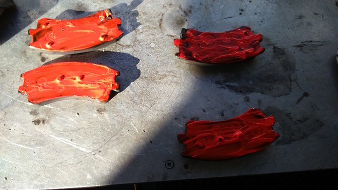

xRafalx napisał(a):jak widzę ta reklamę to mi się nasuwają Twoje hamulce na myśl
"układ hamulcowy bosch to pewne hamowanie" owszem, ale z wkur&@^$*$%@ piszczeniem :P jednak chyba już wiem o co chodzi, ale o tym poniżej :)
Mr_Bartek napisał(a):wyskoczy Ci błąd
akurat ten mechanik już to robił w znanej mi ze spotów M6 i błędu nie wywala :) także pierwszy nie będę :D
Koci@k napisał(a):super, że główny problem odszedł do historii
<faja>
Koci@k napisał(a):Ciekawe co to z tymi hamulcami
jak co? No tarcze, klocki, trochę blaszek, zaciski i tyle hahaha dobra, już opisuję :D

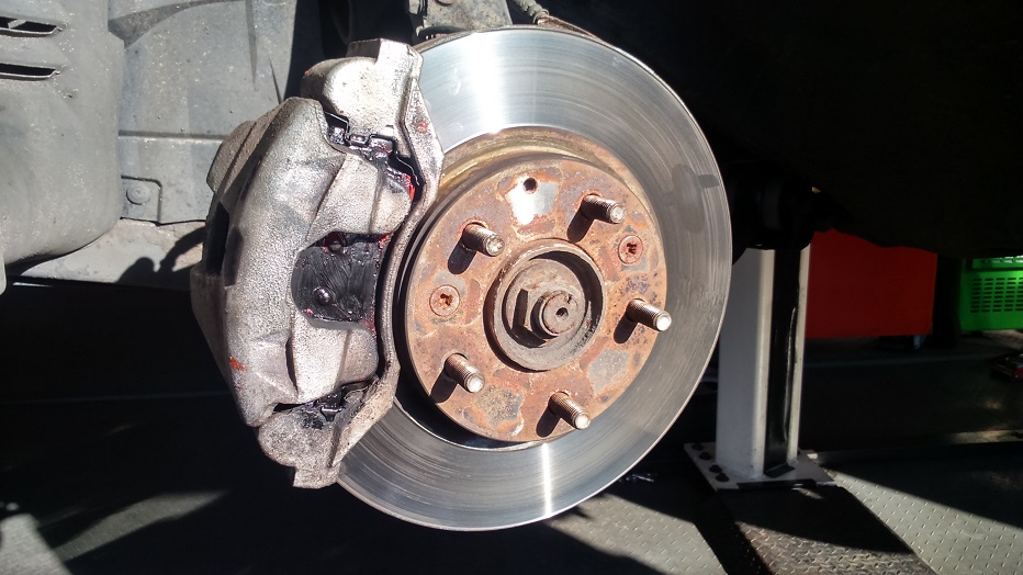

tak więc wymiany nie było :P spróbowaliśmy jeszcze jednego rozwiązania, już ostatniego <oczko> mam jeździć i jeśli piszczenie znowu się pojawi, wywalamy bosch'a i wrzucamy coś innego :)

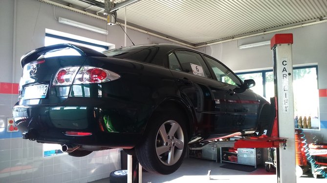

no więc Madzia sobie wisi, bo stwierdziła że dłużej stać nie będzie <lol>

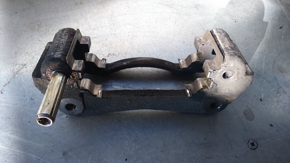

hamulce piszczą tylko i wyłącznie z jednego powodu – bosch do japońców nie nakłada na klocki okładzin od zewnętrznej strony (przynajmniej tak się dowiedziałem) i tu właśnie jest pies pogrzebany :P mechanik kupił jakieś specjalistyczne smarowidło i smyrnął nim zewnętrzną stronę klocków
dodatkowo wszystko zostało posmarowane
i złożone w całość :)
Faktycznie, póki co nie piszczy :P ale pożyjemy, zobaczymy <diabełek> jak tylko zacznie piszczeć, od razu jadę do warsztatu i wywalamy te szatany :D
