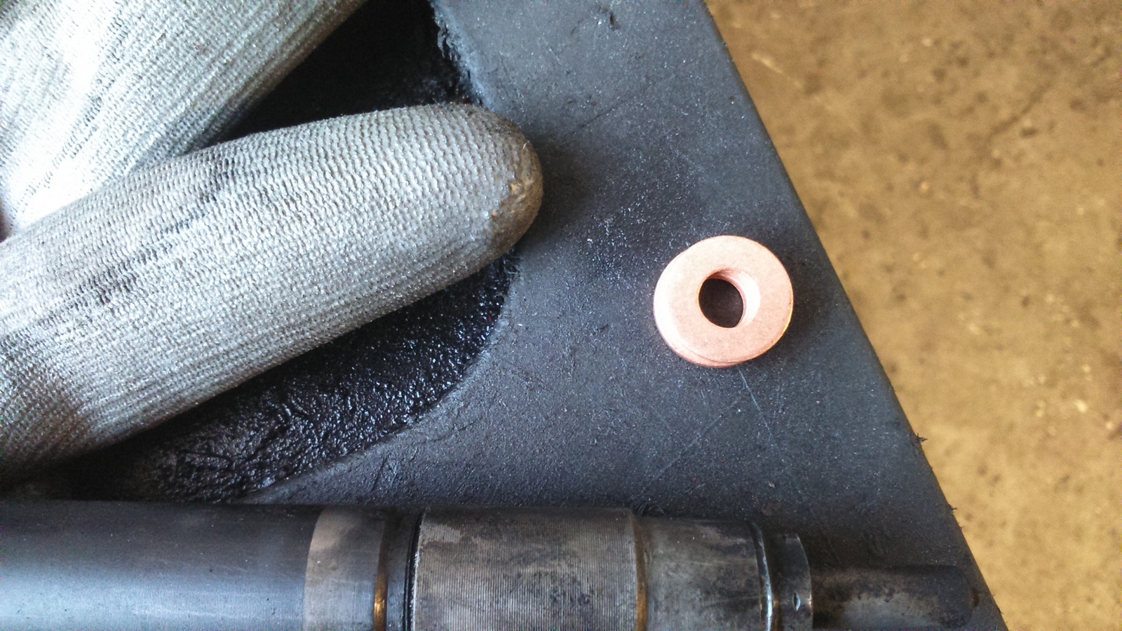

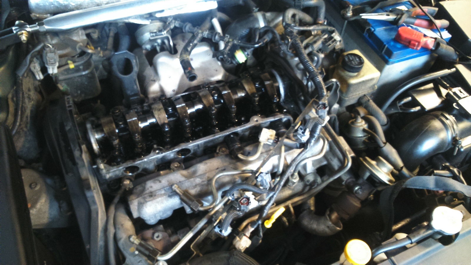

no i jesteśmy z Madzią po operacji na otwartym sercu :D operacja się udała, pacjentka była dzielna <jupi> w skrócie opiszę 4-godzinny pobyt w warsztacie :)

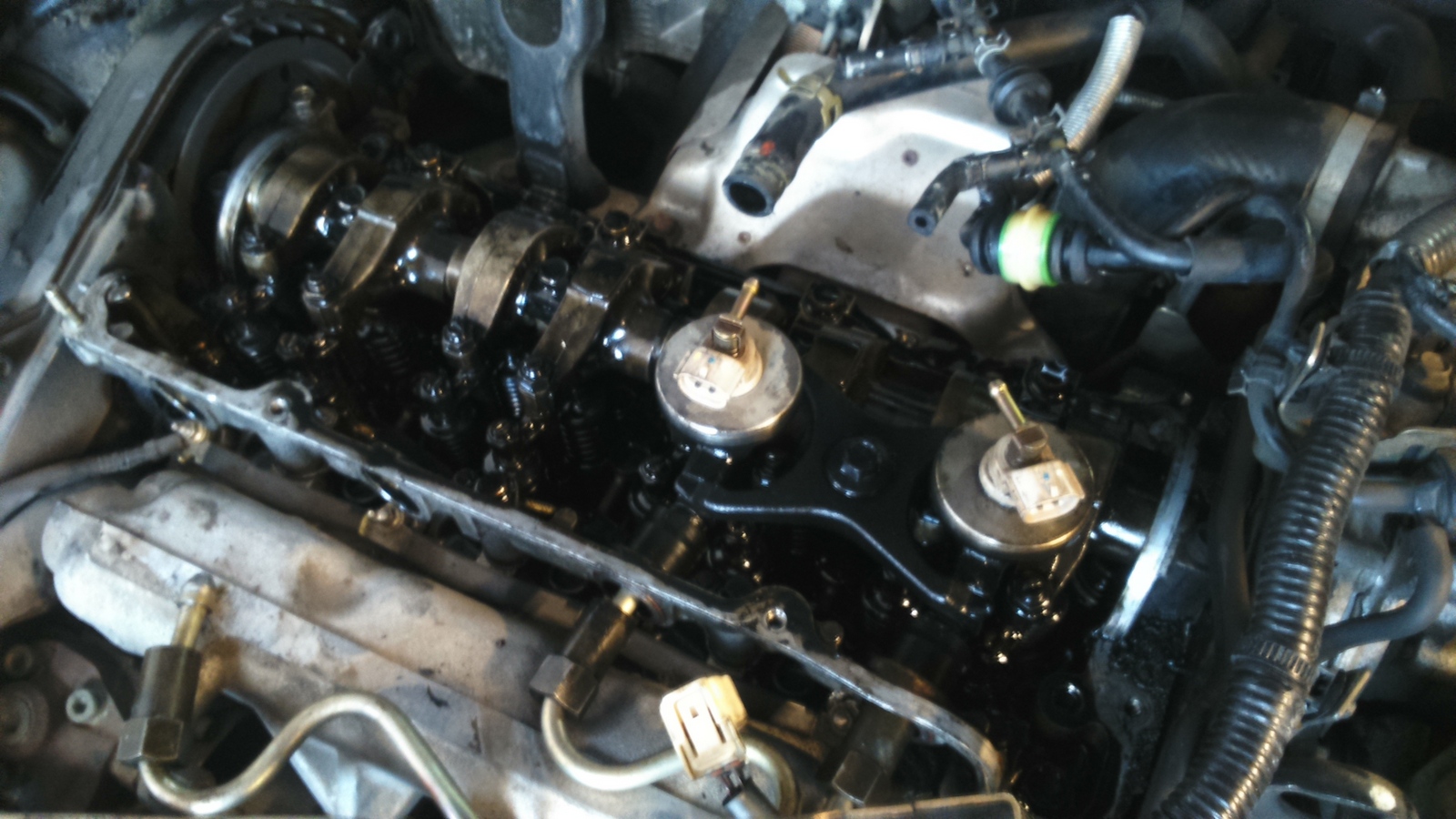

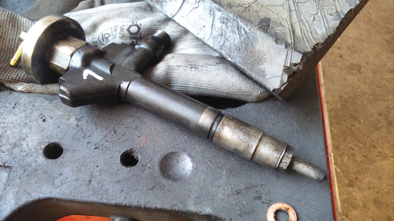

Zaczęło się od rozkręcania wszystkiego :) po dostaniu się do wtrysków, zaczęło się ich kolejne wyjmowanie <oczko> po wyjęciu jednego wtrysku trzeba było zrobić jego zdjęcie :P
ale to dopiero 1/4, więc cierpliwie patrzyłem mechanikowi na ręce <diabełek> na półmetku wyglądało to tak :)

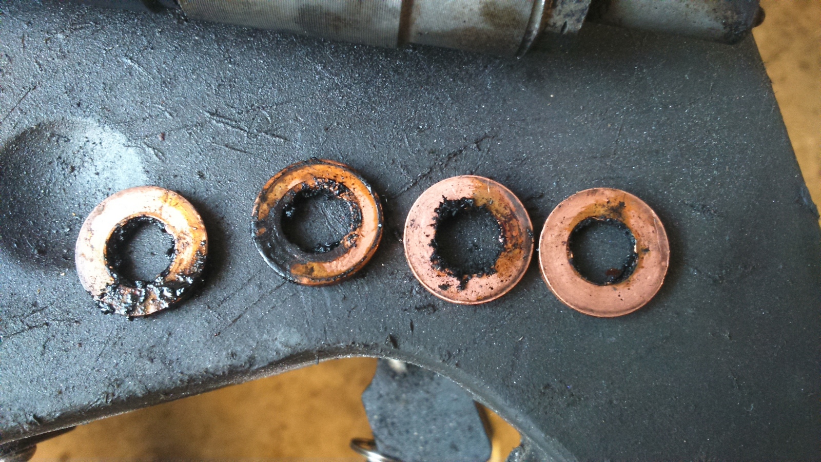

a poniżej wszystkie zdemontowane podkładki w komplecie :) 1 i 2 (od prawej) były czyszczone, tak więc wyglądają całkiem ładnie :P 3. była najgorsza, co było widać także po "zarzyganym" wtrysku, którego zdjęcia niestety nie mam <oczy> 4. jest po prostu ubrudzona <oczko> jak widać tragedii nie ma, no ale jednak trzecia puszczała, więc to był odpowiedni czas :)
a tu fotka po wyjęciu wtryskiwaczy :)
i nowe podkładki <jupi>
oczywiście nie obeszło się bez komplikacji <oczy> po zamontowaniu podkładek, włożeniu wtrysków i skręceniu wszystkiego (bez górnej plastikowej osłony) odpaliłem ropciucha żeby sprawdzić czy wszystko ok i żeby ewentualne zanieczyszczenia spadły z góry do miski :) no i się zaczęło :| spod 3. i 4. wtrysku zaczął się wydobywać biały dym :( decyzja mechanika – rozbieramy i poprawiamy :P po wyjęciu 3. okazało się, że podkładka się skrzywiła :( na szczęście w porę dojechały kolejne podkładki, tak więc po oczyszczeniu wtrysku i otworu na niego, mechanik założył podkładkę i włożył wtrysk <oczko> w 4. wtrysku podkładka się nie skrzywiła, tak więc wystarczyło dokładne czyszczenie wszystkiego :) ponowny montaż, odpalenie i... nie dymi się <jupi> tak więc Zielona poszybowała na podnośniku w górę :D zlewamy olej :) mechanicy włożyli do naczynia jakąś drobną ściereczkę, żeby sprawdzić czy trzeba ściągać miskę :P zanieczyszczeń nie było :) to samo z filtrem oleju, z którego olej także został zlany na tą ściereczkę <oczko> i również brak zanieczyszczeń <jupi> decyzja – nie ściągamy miski olejowej, gdyż nie ma potrzeby :D mechanik powiedział żeby ściągnąć za jakieś 30 tys. km. <oczko> po wymianie filtra oleju i zalania świeżutkiego oleju do silnika poprosiłem jeszcze o podpięcie pod komputer, żeby skalibrować wtryskiwacze :) mechanik podpiął się pod złącze i zrobił <wow> dodał, że już dawno nie miał takiego samochodu w warsztacie <co?> no i zbladłem <szok> poprosiłem o wyjaśnienie :> okazało się, że już dawno nie miał takiego samochodu, który by nie miał żadnego błędu <faja> po spojrzeniu na parametry wtryskiwaczy stwierdził, że nie będzie ich kalibrował, bo wszystkie mają takie same :D podobno moja Madzia jest ewenementem <serduszka> zarówno jeśli chodzi o zewnętrze jak i o wnętrze :D przy otwartym sercu mechanik jeszcze spojrzał na luz zaworów i stwierdził, że można by było je lekko wyregulować (chociaż myśli, że luz jest w normie), ale po tym jak odpaliłem silnik, stwierdził że nie klepie i żeby ich nie ruszać :) jedyne co wyszło to lekka nieszczelność, która jest na egr (bo faktycznie w jego pobliżu widać lekkie zabrudzenie sadzą) i zaproponował zaślepienie :) myślę że zrobię to przy okazji wiosennego przeglądu :)
