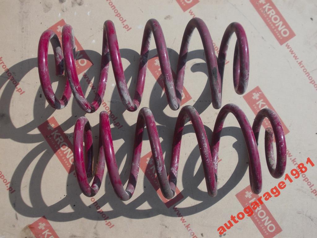

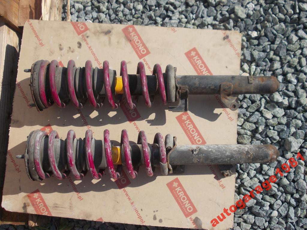

Postprzez Yoki » 28 mar 2015, 19:34
Polowałem, polowałem i w końcu coś upolowałem. Wszyscy mają eibachy a ja będę miał vogtlandy. Nawet jeżeli amortyzatory są do niczego to za same sprężyny i tak się opłacało. Najwyżej je zregeneruje lub kupie blisteiny na przód.

Postprzez makmarc » 28 mar 2015, 23:12
Widziałem już dość długo tą ofertę albo na OLX albo na Allegro, cena była śmieszna, tylko naczytałem się, że są twarde i mocniej siadają niż Eibachy, mam nadzieję, że będziesz zadowolony :) dawaj fotki od razu
makmarc
Postprzez Yoki » 29 mar 2015, 01:39
One są -40/-25 więc z przodu potrzebny jest inny amortyzator bo seryjny już może nie wyrabiać. Co do twardości nie znalazłem nigdzie info, że to są twarde sprężyny, wręcz ludzie płaczą, że są zbyt miękkie. Są na zmianę z eibachem na 1-2 miejscu pod względem miękkości. Zobaczymy co będzie, muszę najpierw znaleźć zaciski pod 299 mm tarcze aby 2x nie zdejmować kół. Wtedy zdam relacje.
