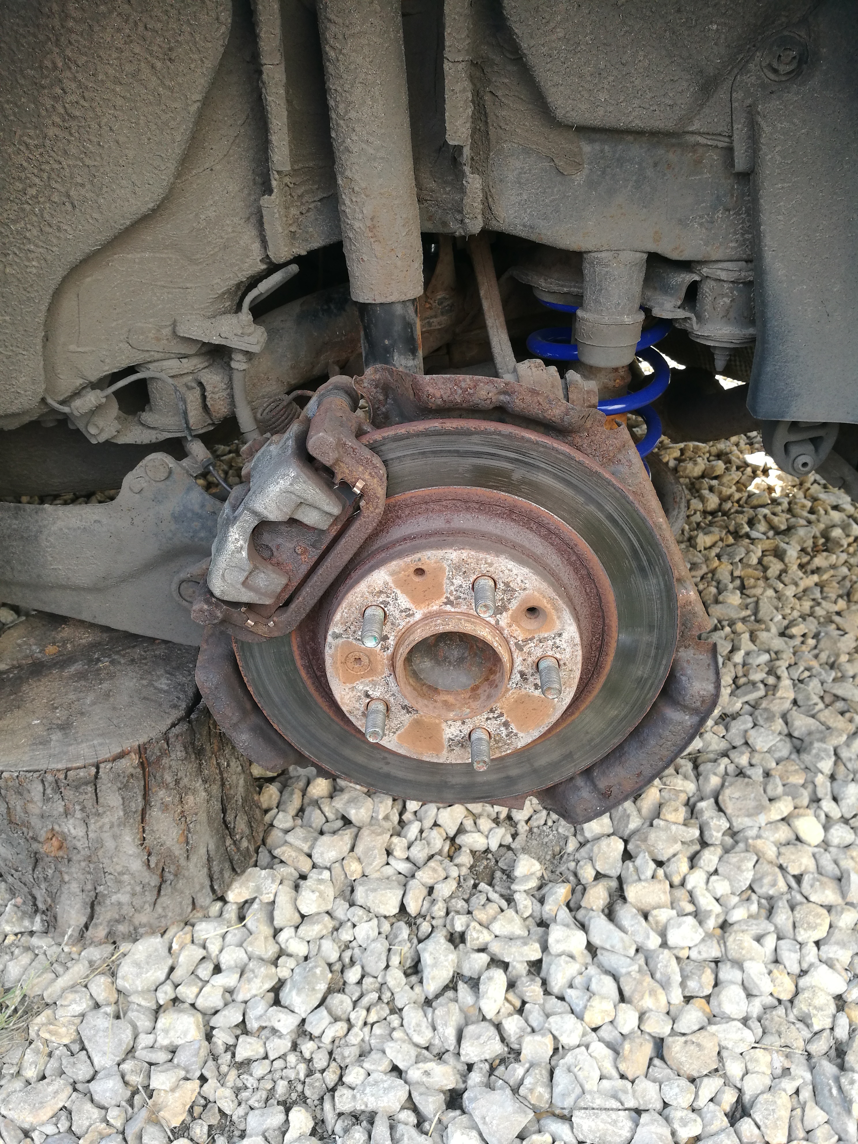

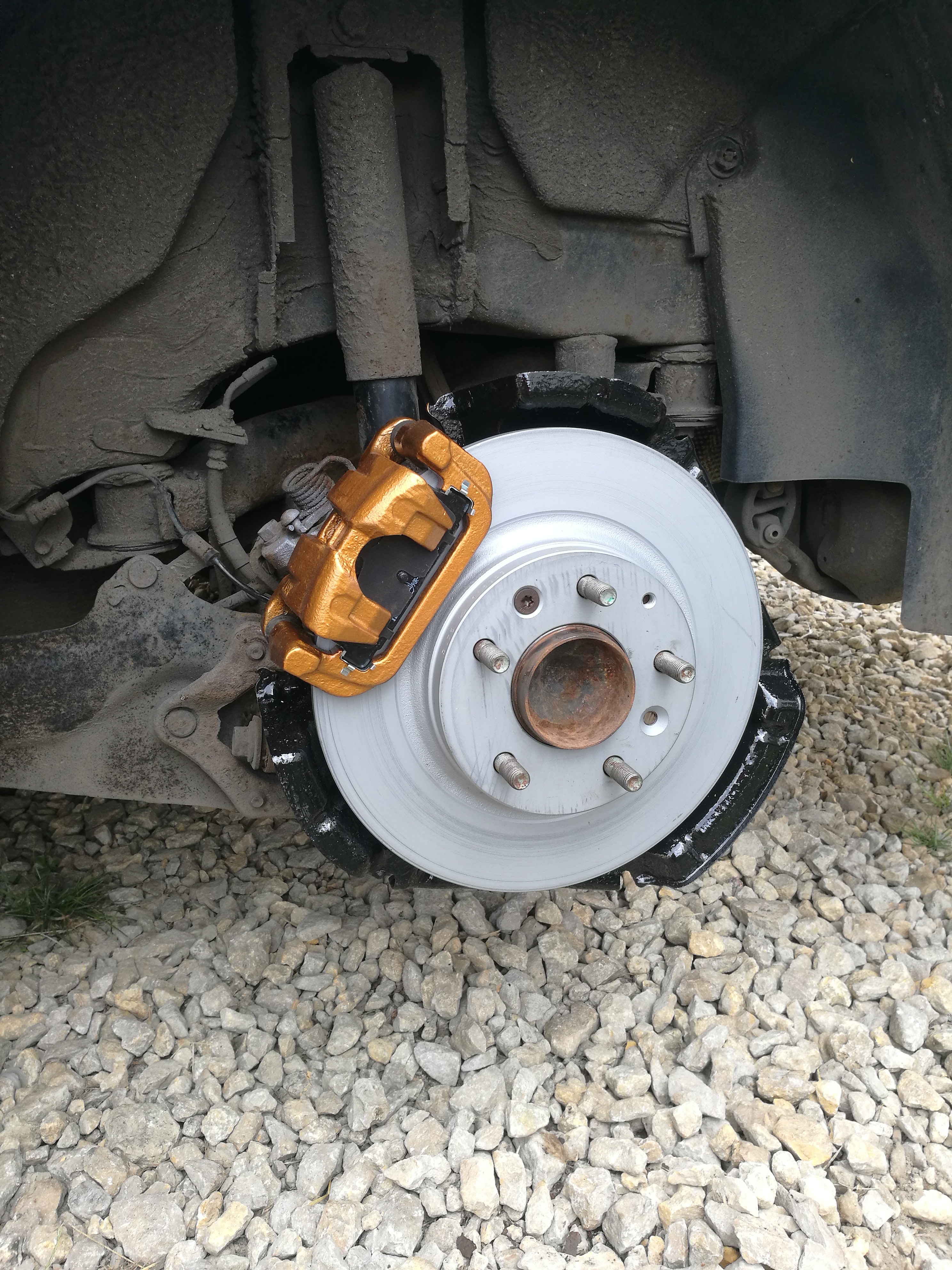

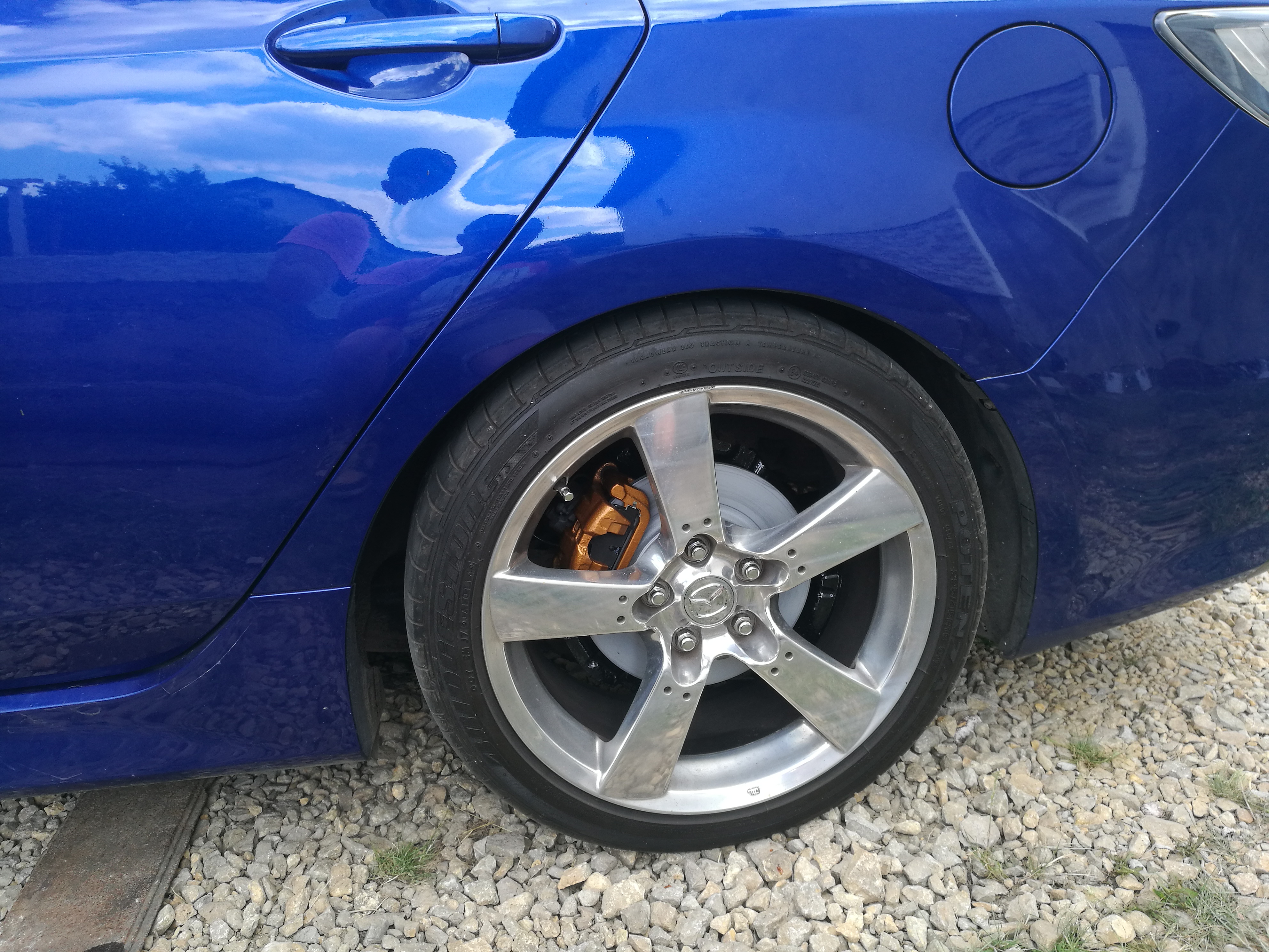

197000tyś wymiana hamulcy tył.
Zimmermann +ferrodo premier i rdza zamieniona w zloto :P
Posty: 8657 (86/84)
Postprzez Mr_Bartek » 6 lip 2019, 16:44
Czym malowałeś?

Postprzez Beny » 6 lip 2019, 18:12
Złoty amg

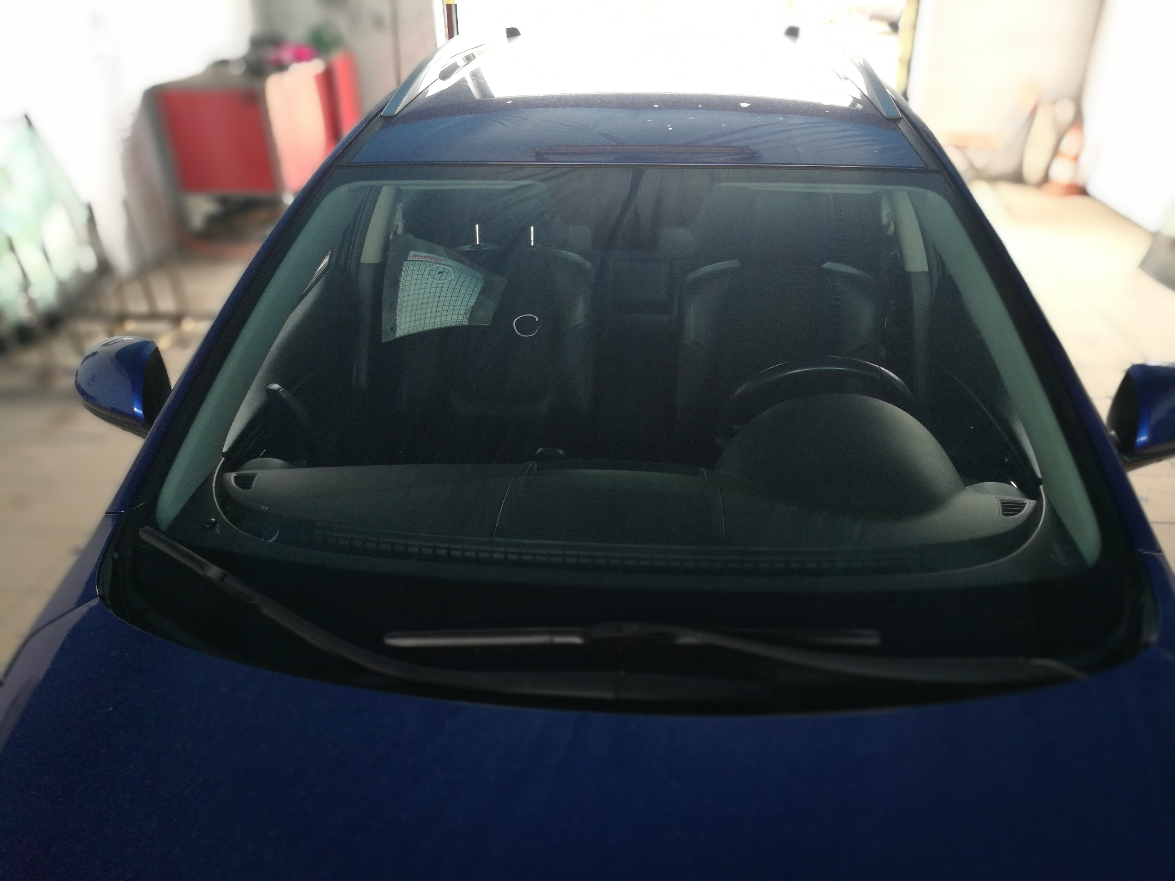

Postprzez Beny » 29 lip 2019, 20:32
I cyk nowa szybeczka :)

A co było z szybą, że wymieniałeś?
Oryginał czy zamiennik?
Czy tarcze z tyłu były od nowości?

Odprysk,niby można było naprawić ale szyba była już zmęczona.Założona taka jak u Ciebie nordglass.Niestety bez paska,myślałem ze na miejscu może wynudze ale była juz zamówiona.Teraz jazda pod słońce to czysta przyjemność.
Tarcze chyba od nowości,grube były ok 9,5mm a nowa ma 10mm.

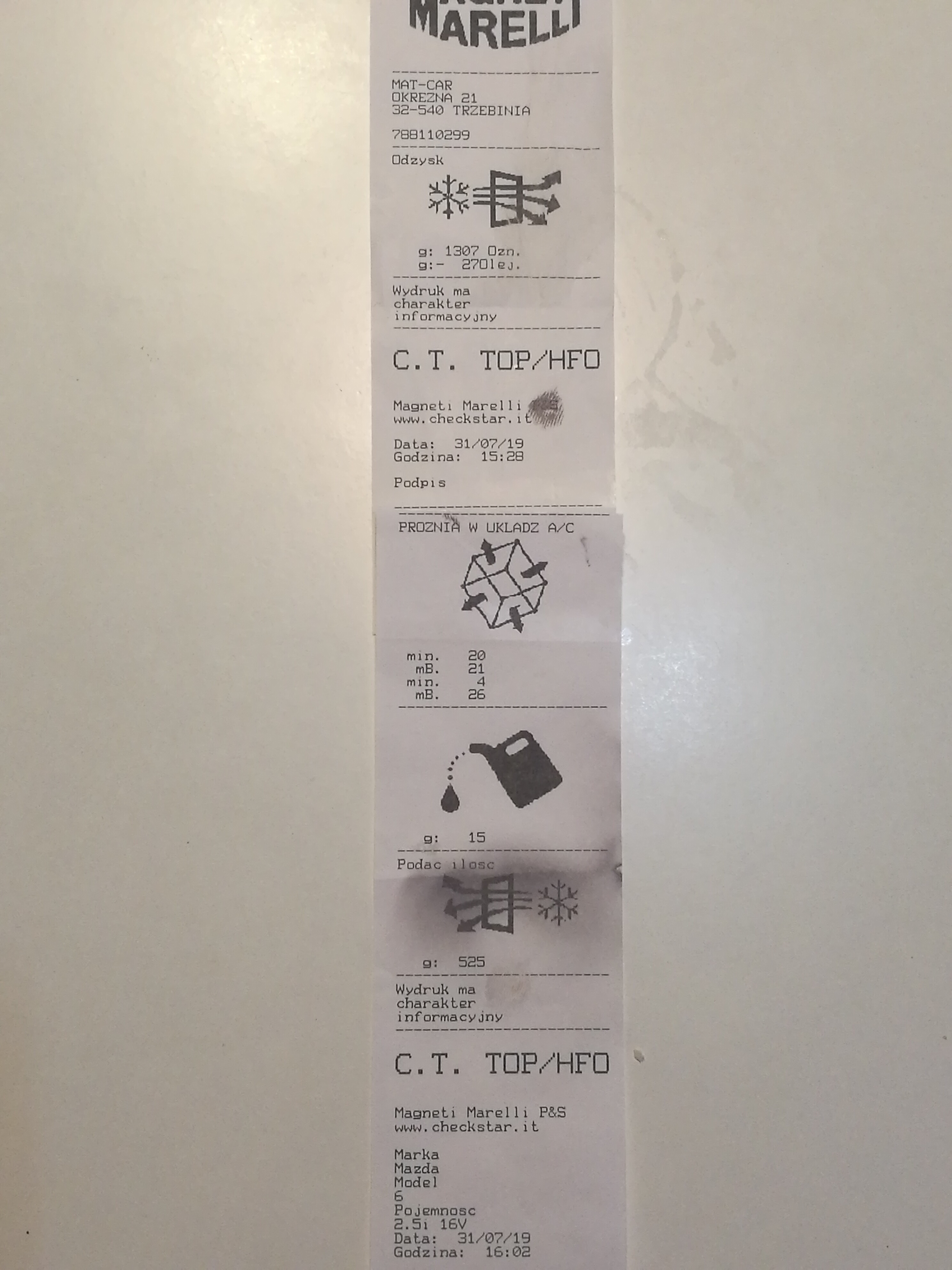

Na pierwszy ogien klima.Dziala chlodzi ale stan nieznany.
Po podpieciu do maszyny okazalo sie ze mam 1300g czynnika gdzie zrednio ma byc 520-550 g <glupek2> Pan okazal sie uczciwy,powiedzial ze jest za duzo i zrobil pelen serwis za 0zl.W sumie to on zarobil bo średnio 100g kosztuje umnie 15-20zl.

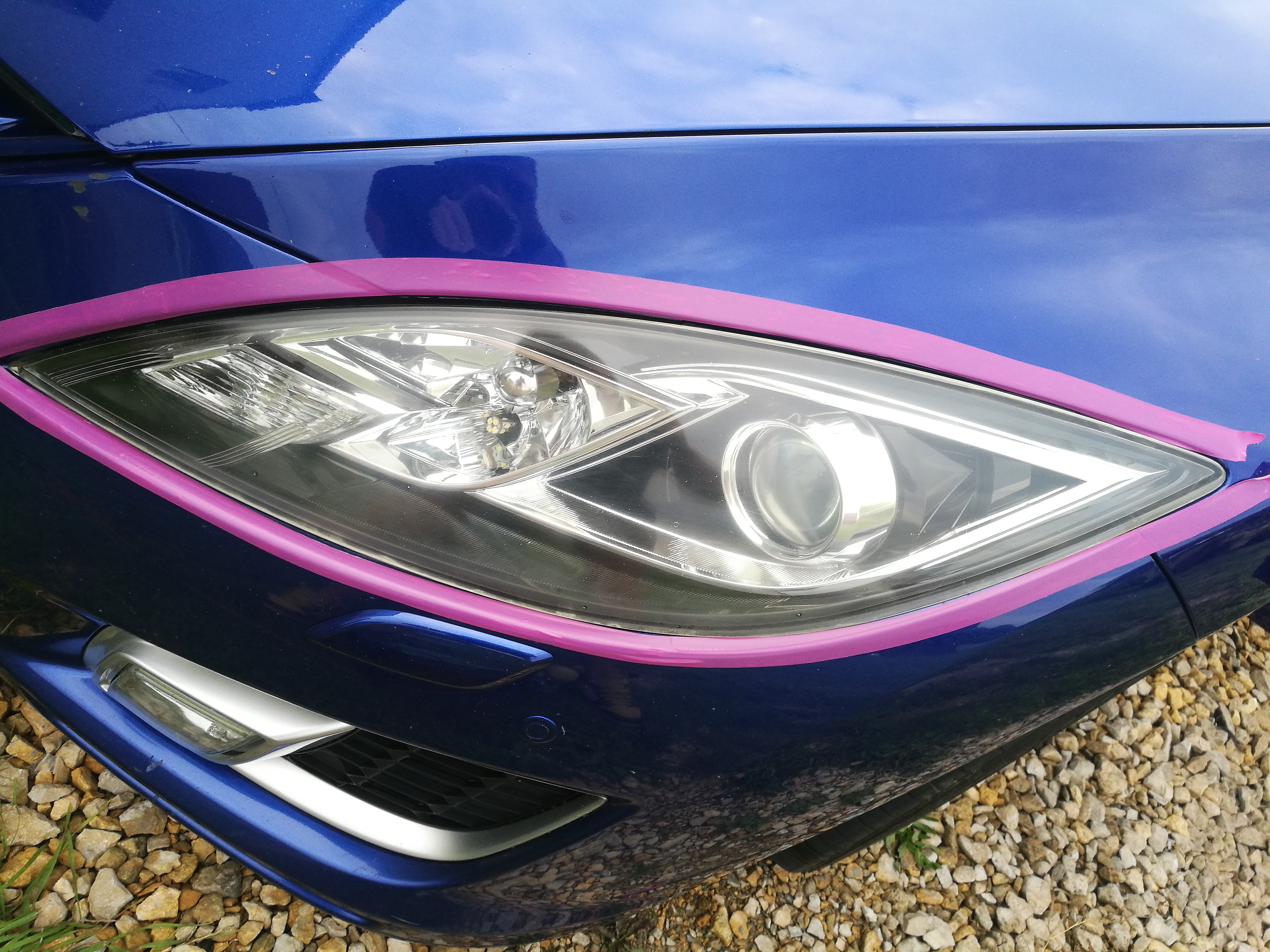

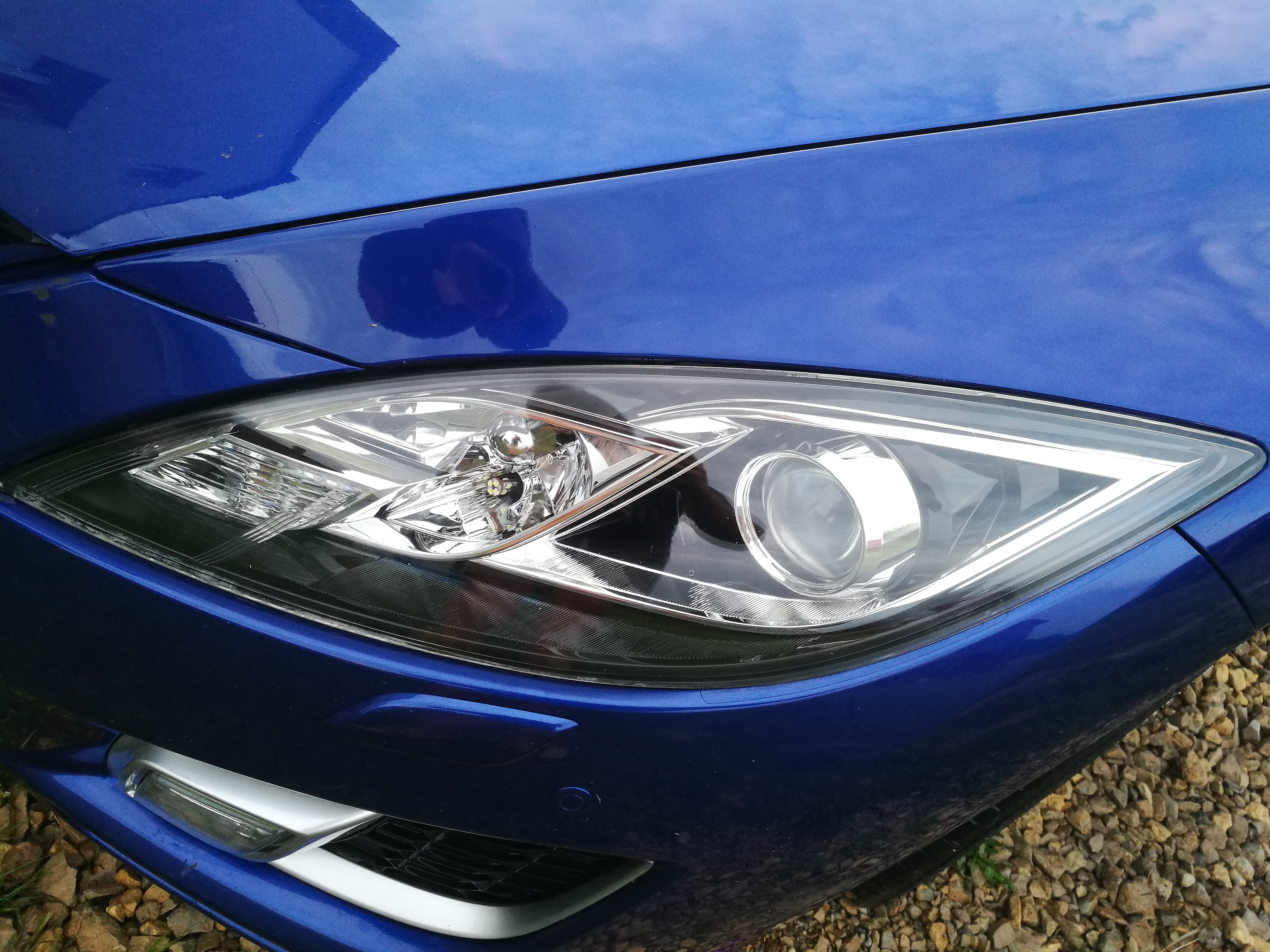

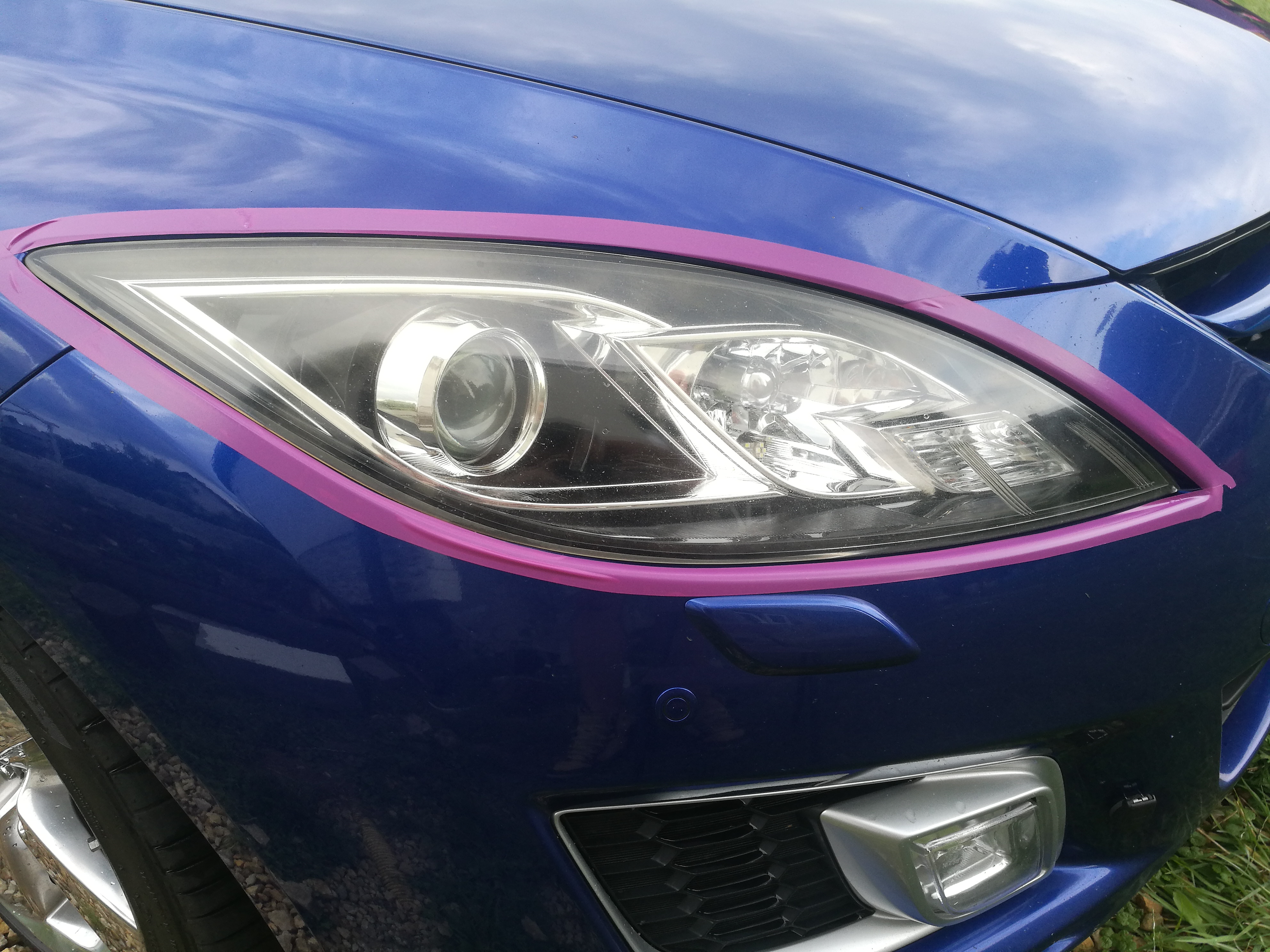

A dziś polerka lamp.Papier 1500/2000/2500 menzerna 400,2500,3000 i zabezpieczone woskiem.

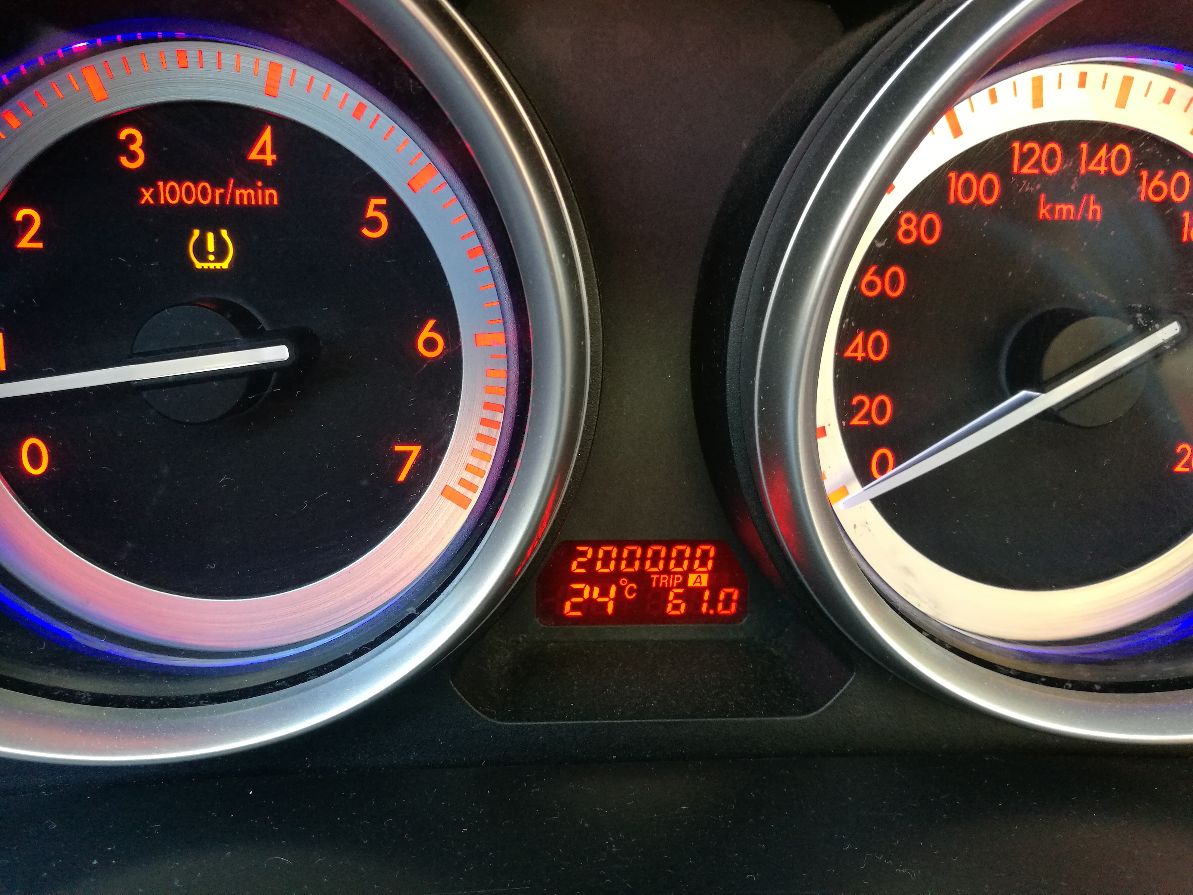

I cyk dwojeczka <lol> juz w Pl nie sprzedam z tym przebiegiem :P

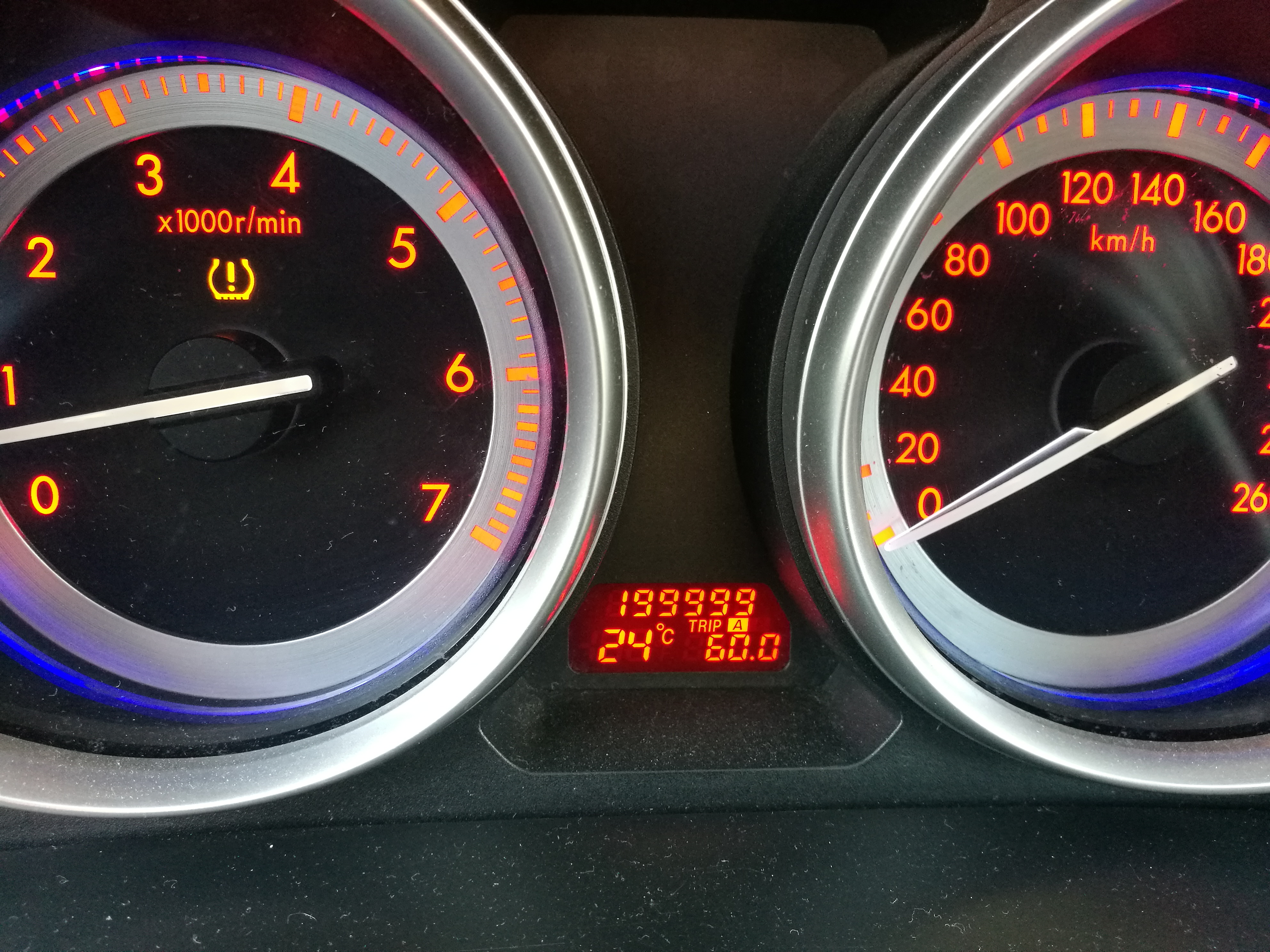

I ciśnienie w kołach sprawdź. :–)
Od: 12 lis 2011, 13:36
Posty: 3822 (129/80)
Postprzez Beny » 20 sie 2019, 08:32
Ciśnienie dobre,czujniki na półce :P Kiedys ją wylaczelem ale po 500km znow swieci.
