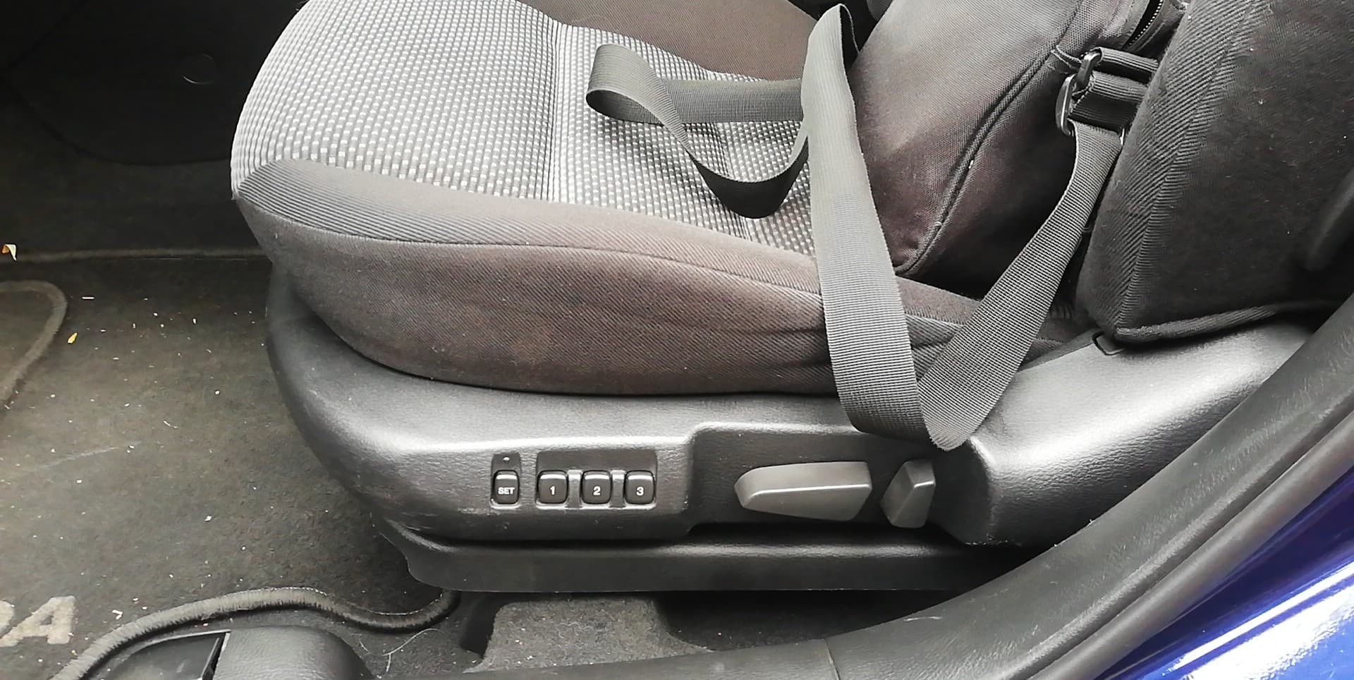

Postprzez Dziurga » 9 lut 2019, 22:06
Dawno mnie tu nie było :D Ale troszkę się działo :D

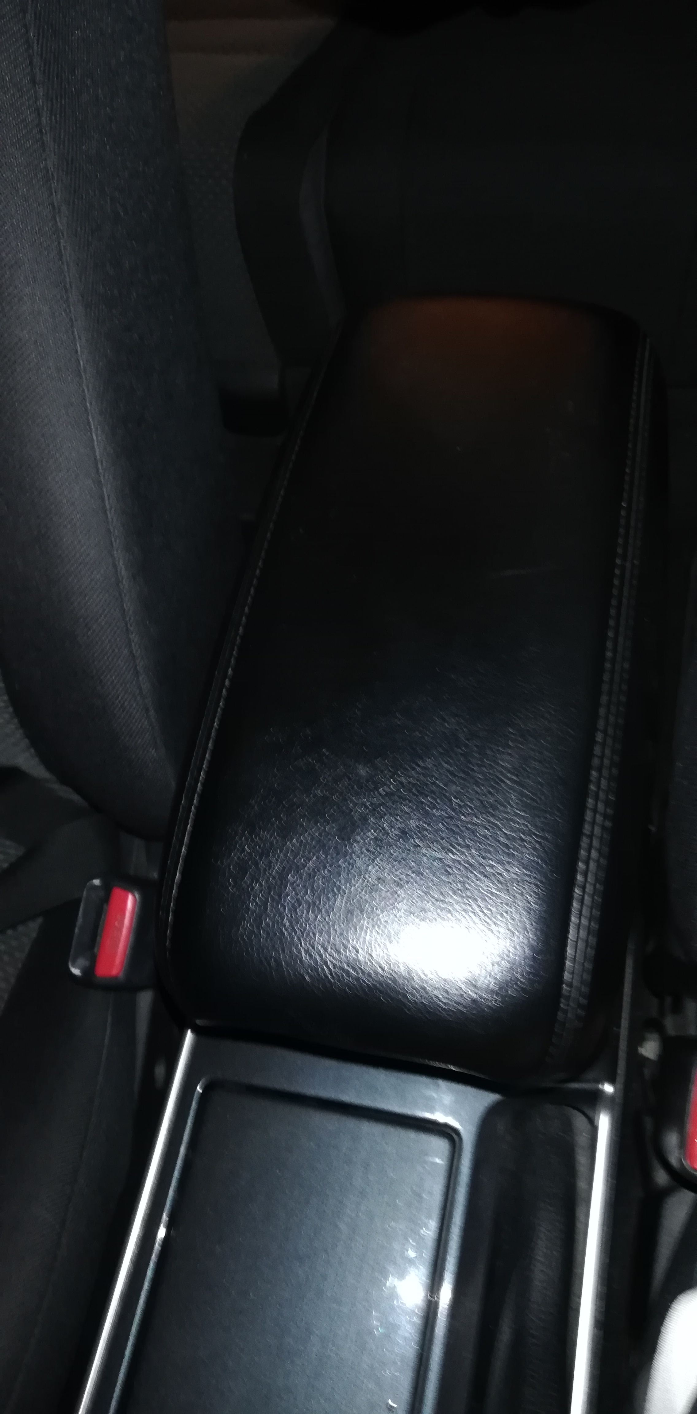

Mazda dostała trzy rzeczy, elektryczny fotel z pamięcią, skórzany podłokietnik oraz dach nad głową :)

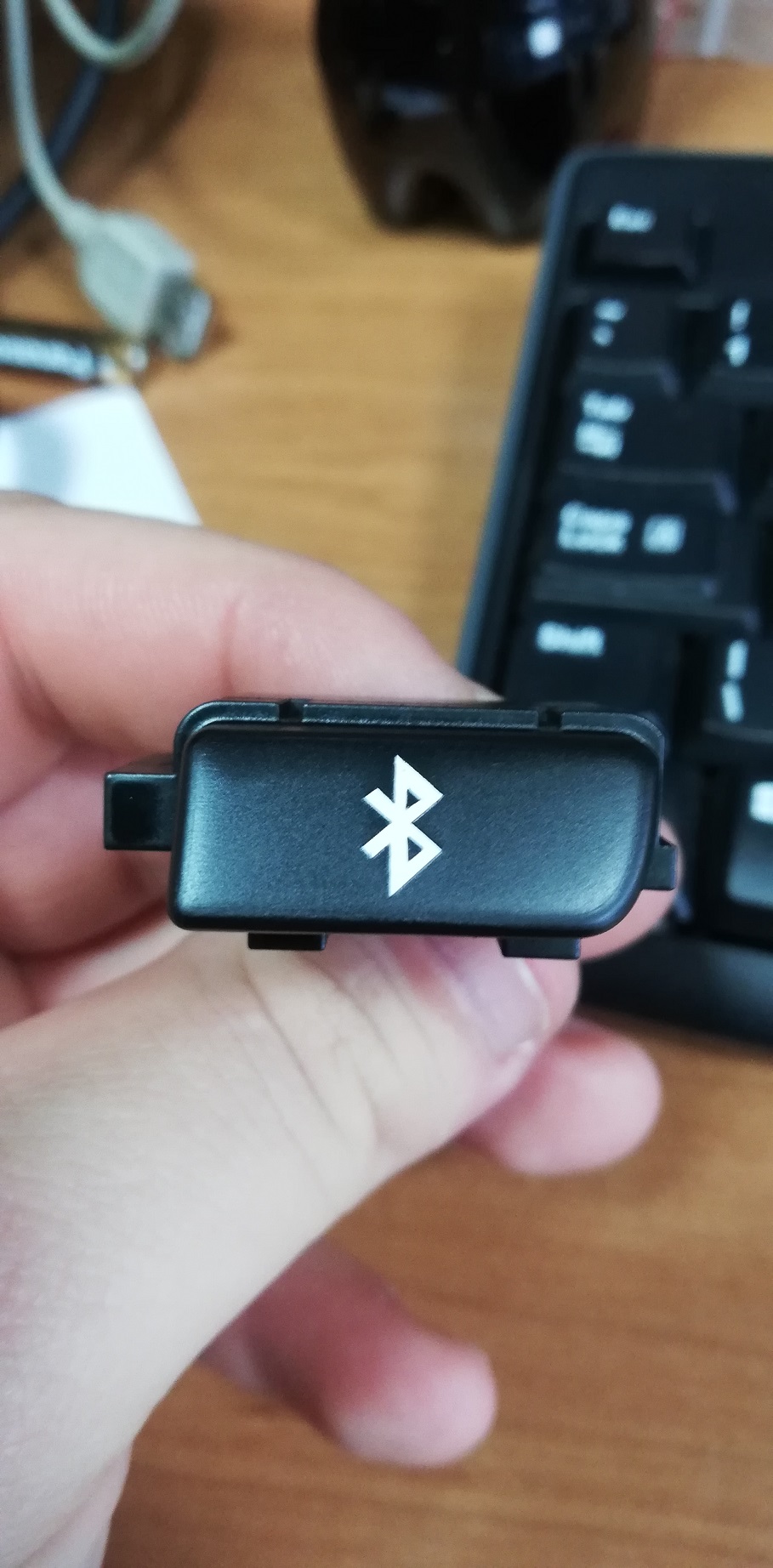

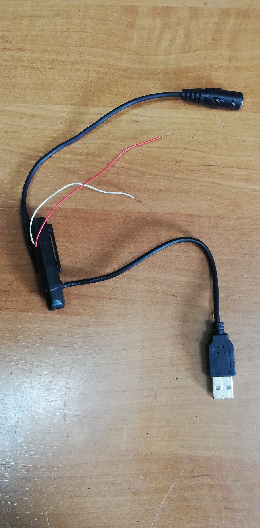

i znowu mnie dawno nie było :D Odkopuje się po zimie :) Wpadł pomysł na tanio modułu Bluetooth, który zaadaptuje do auta.
Potrzebne rzeczy
Modułu BT (2 dolary około 8zł)
AUX do radia (1,5 Dolara około 6zł)
Mikrofon (wyciągnięty ze starych słuchawek)
Kabelki, końcówki jack, przedłużka Jack
https://pl.aliexpress.com/item/3-5mm-jack-Bluetooth-Samochodowy-Zestaw-g-o-nom-wi-cy-Stereo-Odbiornik-Adapter-3-5mm/32961805251.html
https://pl.aliexpress.com/item/1-Pc-uniwersalny-3-5-MM-z-cze-mini-jack-AUX-In-kabel-Audio-dla-Mazda/32973105800.html

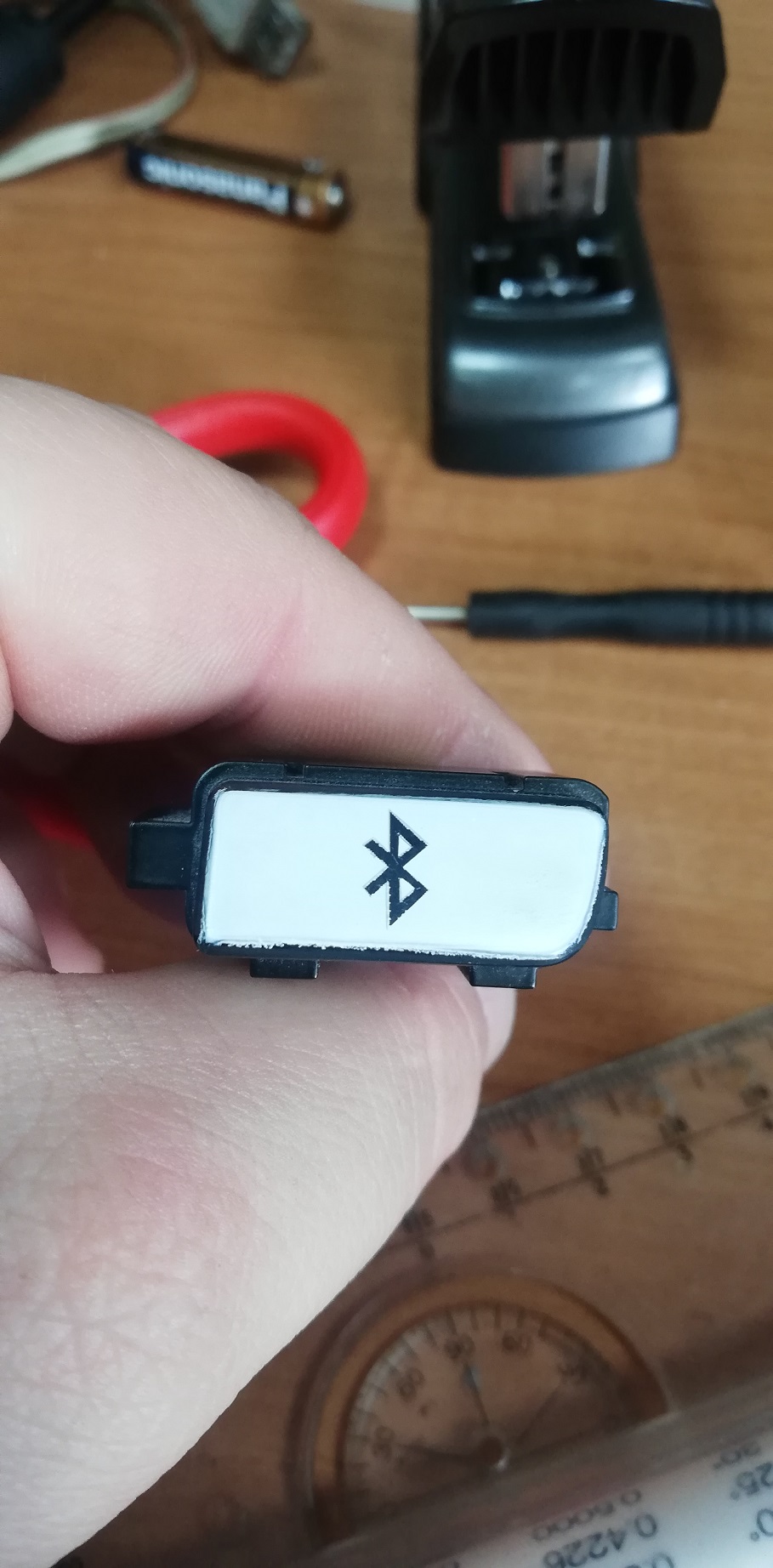

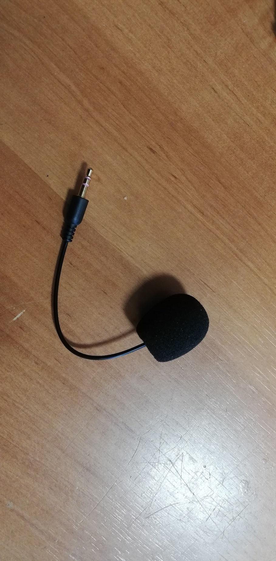

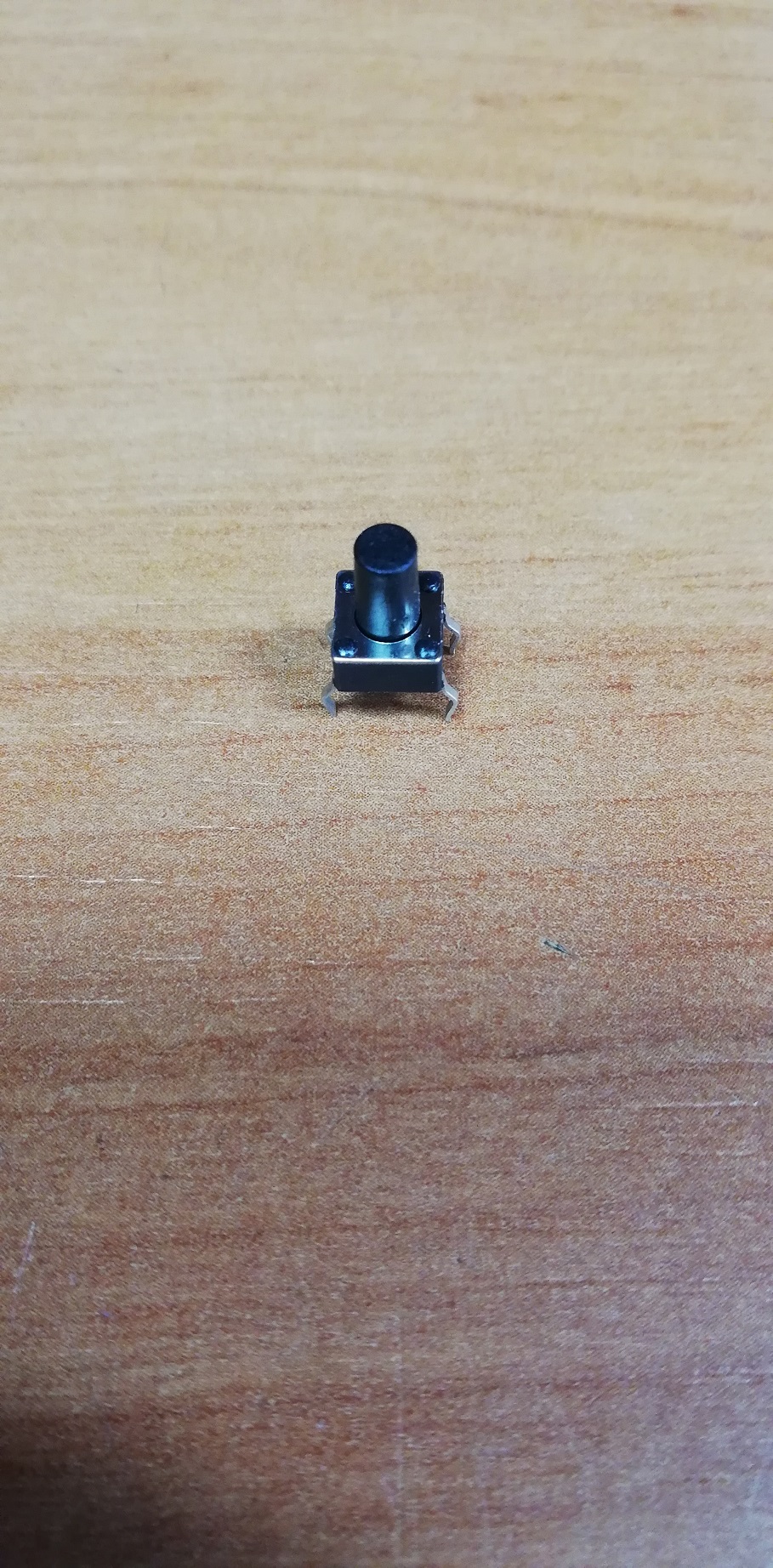

Od modułu odlutowałem fabryczny mikrofon (najlepiej gorącym powietrzem) i dolutowałem gniazdo jack, wyciągnąłem kable od włączniki na zewnątrz oraz odlutowałem baterię którą zastąpiłem wtykiem USB (Przy baterii i ładowaniu przez microUSB nie wiadomo z jakiego powodu rozłączało mikrofon).
Mikrofon został wyciągnięty ze starych słuchawek i dolutowałem do niego kable jack.

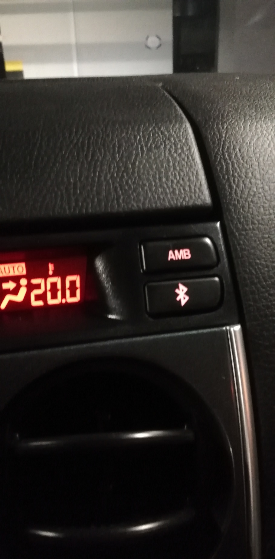

No i zabawa z przyciskiem najpierw papier ścierny do zera później podkład białą farbą, wydrukowanie znaczka BT na folię drukarką termo-transferową, wycięty nożykiem, naklejony na przycisk, pomalowanie wszystkiego w czarny mat o przycisk gotowy. (Dokładnie tak samo jak xRafalx robił u siebie radio w 6)
Na płytce z wyświetlaczem dołożony switch który uruchamia moduł, stopuje/startuje muzykę oraz odbiera rozmowę.
Działa wszystko jak zmieniarka cyfrowa z BT ale kosztuje 14zł, nie licząc farb, kabli i reszty którą miałem albo udało mi się od kogoś uzyskać :D Oczywiście dzięki xRafalx za popchnięcie do realizacji :D

Postprzez daaf » 8 kwi 2019, 09:45
Szacunek za wykonaną robotę! Sam przycisk wygląda jakby w fabryce był założony <spoko>

Postprzez WisniaUs » 8 kwi 2019, 15:31
daaf napisał(a):Szacunek za wykonaną robotę! Sam przycisk wygląda jakby w fabryce był założony <spoko>
NO GIGANT jak to zrobił co nie ?<wow> <wow> <wow>

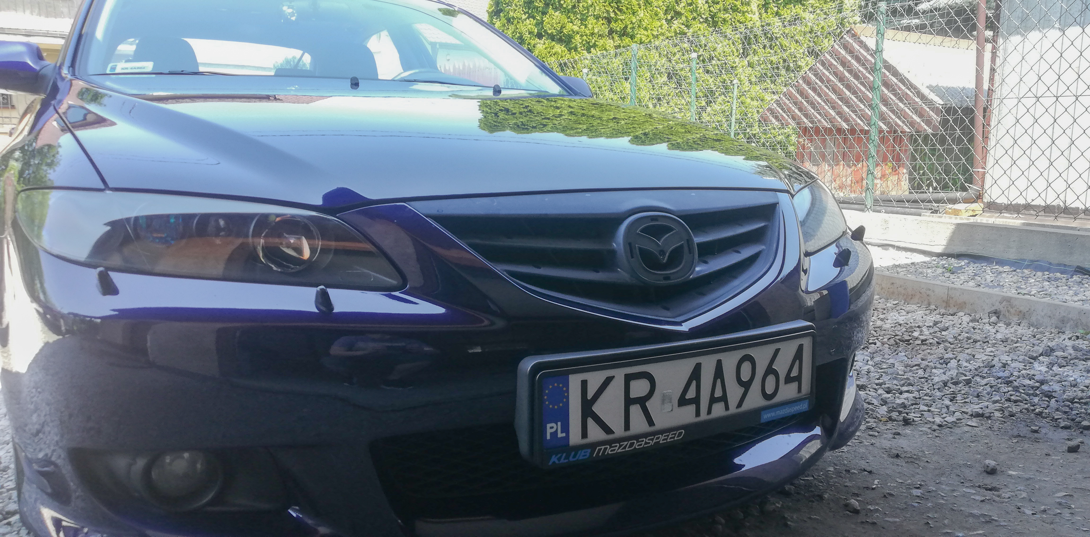

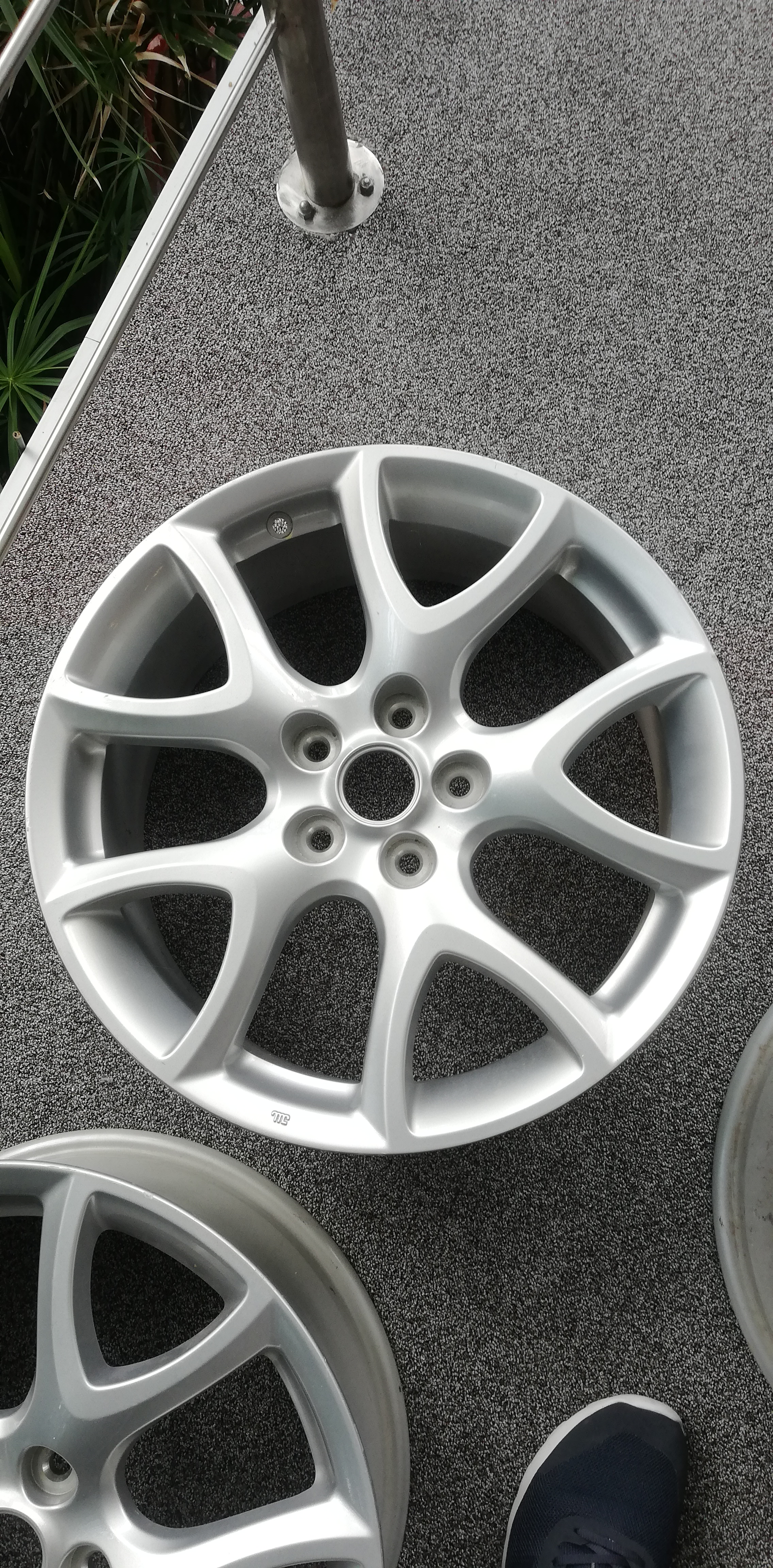

Postprzez Dziurga » 11 cze 2019, 05:44
Ciepło się zrobiło trzeba znowu zaczynać modzic :D
Wpada grill od aero, czeka teraz na lakier oraz felgi 18 od speeda 3 :D

Postprzez Beny » 11 cze 2019, 07:39
Doczekała się dobrego koła :) W temacie Nightfala wrzuciłem 6 na tej feldze będzie dobrze <spoko>
Posty: 8657 (86/84)
Postprzez xRafalx » 11 cze 2019, 07:59
Grill bez przekonania, ale felgi myślę, że na duży plus wyjdą :) :D

Postprzez Dziurga » 11 cze 2019, 08:11
xRafalx napisał(a):Grill bez przekonania, ale felgi myślę, że na duży plus wyjdą :) :D
Przymierzymy zobaczymy :) I tak najbardziej na felgi czekam RAFAŁ !!! :D

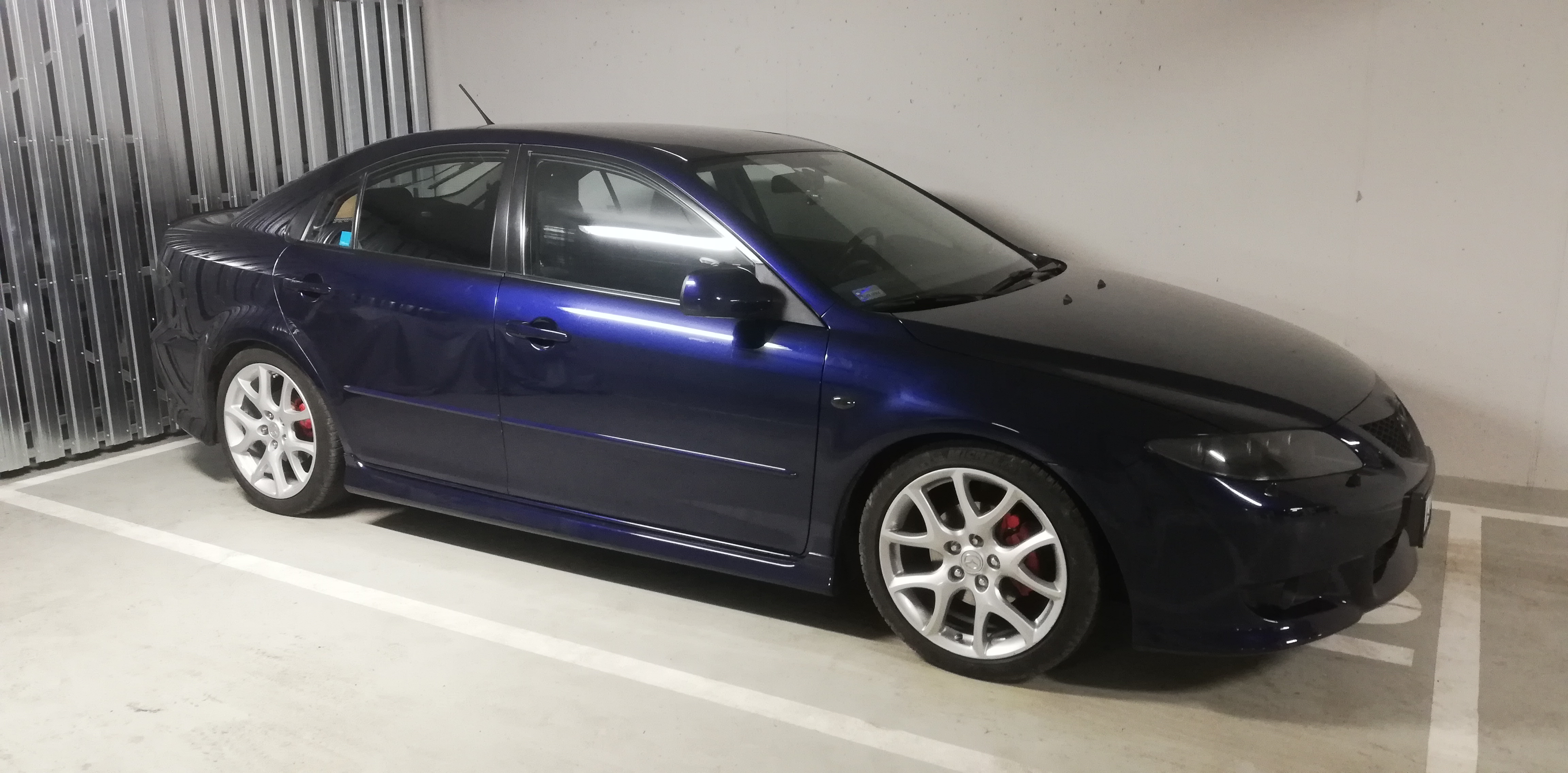

Postprzez Dziurga » 16 cze 2019, 10:20
Felgi od wczoraj na swoim miejscu :)
Od: 4 mar 2015, 14:39
Posty: 322 (9/15)
Auto: Mazda 6 GJ
Mazda 6 GG
Postprzez Mr_Bartek » 16 cze 2019, 10:25
Felga fajna, ale opona jakiś balon chyba. :P Co to za rozmiar?

Postprzez Dziurga » 16 cze 2019, 10:29
215/45 R18 Michelin. Stoi wyżej niż na 17 :)

Postprzez xRafalx » 16 cze 2019, 19:12
Kozak :D skąd je masz? :D Dopieść i będzie jeszcze lepiej :) Choć już łamie kark <czarodziej>
