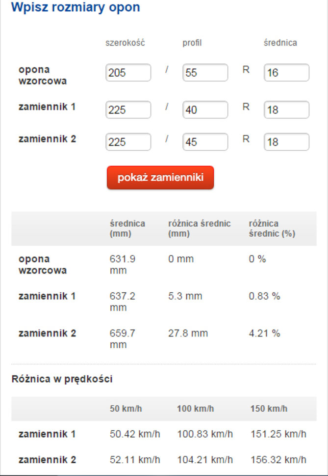

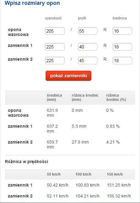

Postprzez makmarc » 12 mar 2015, 14:11
Burza się wywiązała, ale ja jestem identycznego zdania jak Socyopatic, porównywałem 225/40 i 225/45 na żywo, opono jest sporo niższa, a co za tym idzie mniej komfortowa. Przy wyliczeniu jak to zostało zaznaczone procentowym 225/40 daje nam proste działanie 225x0.4=90mm, a przy 225x0.45=101.25mm, więc różnica jest i dla mnie przy takim rozmiarze koła 18" odczuwalna bardzo. Tak czy inaczej, zamykając temat tej dyskusji, przy 225/45/18 nic się nie dzieje i śmiało można montować. Plusem mojego setupu są springi Eibacha dedykowane do kombi. Tyle.
Ostatnio edytowano 12 mar 2015, 21:14 przez makmarc, łącznie edytowano 1 raz
makmarc
Postprzez macvas » 12 mar 2015, 14:23
makmarc napisał(a):Przy wyliczeniu jak to zostało zaznaczone procentowym 225/40 daje nam proste działanie 225x0.45=90mm, a przy 225x0.45=101.25mm, więc różnica jest
Marcin, no ale w Twoim wyliczeniu to akurat nie mogę dojść tej różnicy.. chyba że tam jest jakaś promocja w tym równaniu, o której coś Nam powiesz ;P
Teraz "Panowie rex'iarze" w kwestii "komfortu na gumie" będziecie mieli tyle zdań ile jest rex'ów na różnych profilach w klubie. Nie ma co, to będzie wesoły sezon letni hahaha
