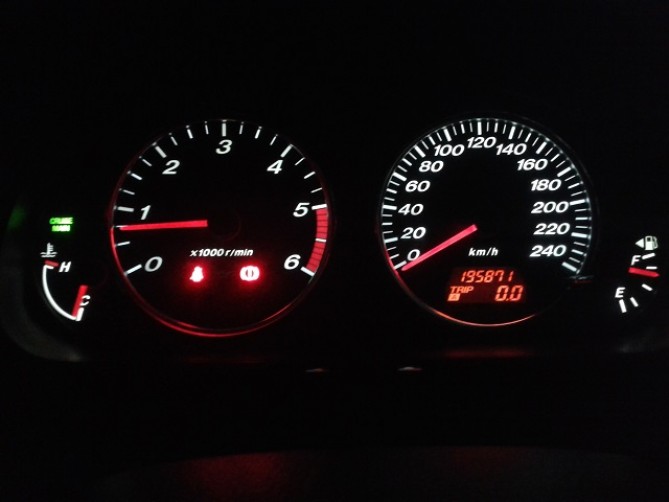

Czas odświeżyć trochę temacik, a poniżej modzik wykonany już jakiś czas temu ale cieszy mnie do dziś a mianowicie zostało zmienione podświetlanie zegarów, tarcze na biało a wskazówki na czerwono, efekt oczywiście na żywo jest o niebo lepszy :D

A oryginalnie wskazówki nie są czerwone? Chyba, że poprawiałeś. Czym malowałeś wskazówki? Ja mam zamiar zrobić białe wskazówki, ale u Ciebie wygląda to super. <spoko>

Mr_Bartek napisał(a):A oryginalnie wskazówki nie są czerwone?
No właśnie oryginalne to bardziej taki w pomarańcz wpadają te wskazówki ponieważ takie są tam diody zamontowane. Co do białych wskazówek to możesz spróbować jak Ci to wyjdzie, zawsze można to zmienić jak nie będzie pasić ;)

Postprzez Mr_Bartek » 3 maja 2014, 19:53
Czyli wskazowki masz oryginalnie i zmieniles tylko LEDy?

Postprzez matthies » 4 maja 2014, 08:26
a ty chcesz same wskazówki? myślałem że wszystko w biały. jeśli tak jak na foto to całkiem znośne, chociaż mi ten kolor nie przeszkadza, nie męczy wzroku.

Postprzez mądry » 4 maja 2014, 09:44
Mr_Bartek napisał(a):Czyli wskazowki masz oryginalnie i zmieniles tylko LEDy?
Sent from my HTC One using Tapatalk
Dokładnie tak, wskazówki mam oryginalne tylko podmieniłem diody od podswietlania. Przy twoim rozwiązaniu nie wiem czy nie musiał byś zetrzeć z pod wskazówek czerwonego tła i zastąpić je białym, ale to musiał byś sprawdzić po wsadzeniu diody jak to świeci. ..

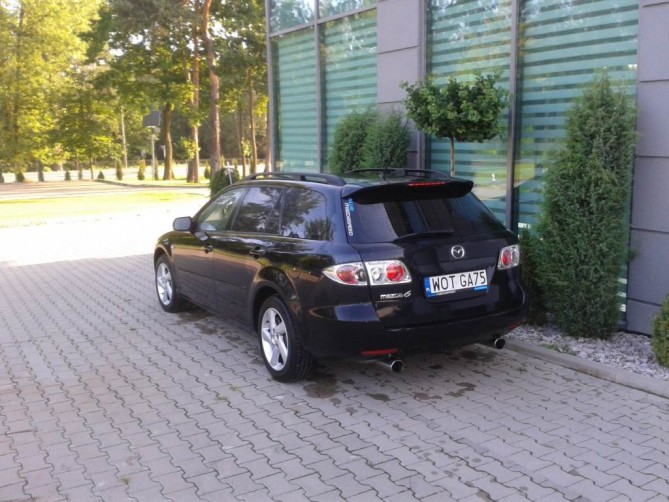

W poniedziałek rozstałem się z madzią na dwa tygodnie, została oddana do lakiernika ponieważ mimo nieustannej walki z rdzą na tylnych rantach błotników miałem już dość robienia zaprawek po każdej zimie, będą wspawane reperaturki z tyłu i pomalowane przednie błotniki ponieważ też zaczęły pojawiać się na nich ogniska korozji :( , do tego dzisiaj dostałem telefon z warsztatu że po otworzeniu progów okazało się iż w środku jest również zaawansowana korozja (co prawda dziur nie ma ale dużo już nie trzeba) <płacze> . Ehhh postanowiłem że robię kompleksowo tym bardziej że oddałem do prawdziwego fachowca w tej dziedzinie....

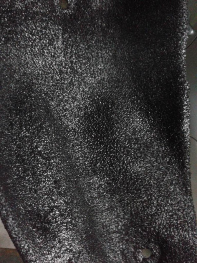

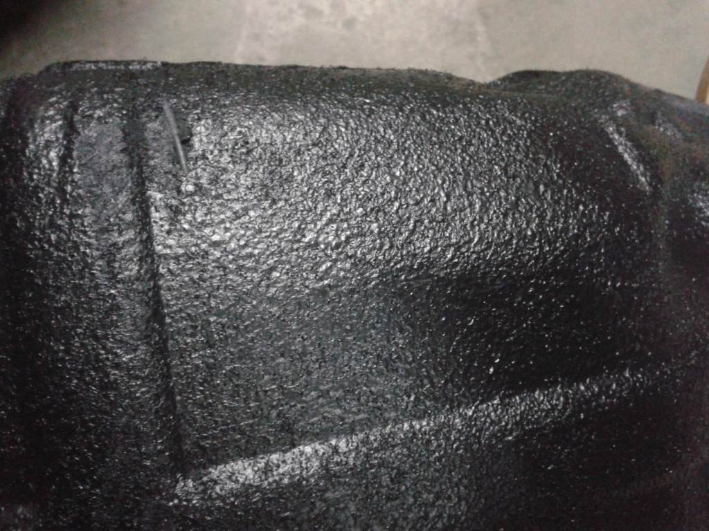

No czas trochę odkopać temat. Otóż za mną dwa ciężkie miesiące stąd taka cisza w temacie. Na początku czerwca odebrałem moją madzię od lakiernika. Zostały wspawane reperaturki błotników tył i progów, następnie polakierowano wszystkie cztery drzwi, przednie błotniki, tylne błotniki, maska. Poleciałem po całości i w zasadzie otrzymałem autko jak nowe, zero odprysków no i rudej co najważniejsze. Wszystkie lakierowane elementy zostały oczywiście kompleksowo zabezpieczone antykorozyjnie. Co do tylnych nadkoli to miałem wcześniej zamontowane plastikowe nadkola z alledrogo i powiem szczerze że ich spasowanie było mizerne więc postanowiłem oryginalne nadkola (filcowe) pokryć dwoma grubymi warstwami gumy w płynie (nie mylić z folią w płynie) i zamontować oryginały. Efekt jest taki że w aucie jest odrobinę ciszej niż na plastikach, nadkola są idealnie spasowane i co najważniejsze nie chłoną wody <jupi> . Niestety minus tego wszystkiego to cena 5600 po dużym rabacie <płacze> . Ale jak teraz patrzę na umyte auto to nie powiem, ale oko się cieszy :D
W najbliższym czasie planuję w końcu zmontować coming home na światłach dziennych i czujnik zmierzchu. Już kompletuję graty :D
Poniżej zdjęcie autka zrobione na szybko ostatnio po myciu autka (niebawem strzelę jakąś sesyjkę) i nadkoli pokrytych gumą w płynie natryskowo.

Postprzez rafałmazda » 26 lip 2014, 01:09
mądry napisał(a):Poleciałem po całości i w zasadzie otrzymałem autko jak nowe
w takim razie witamy na forum nową Mazdę :D koszty spore, to prawda, ale teraz jest igła :D

Postprzez zibi86 » 29 lip 2014, 15:20
Piękna teraz to lustro, aż szkoda jeździć żeby nie nałapać odprysków od kamieni. Jak zwykle robota profesjonalna <piwo>
