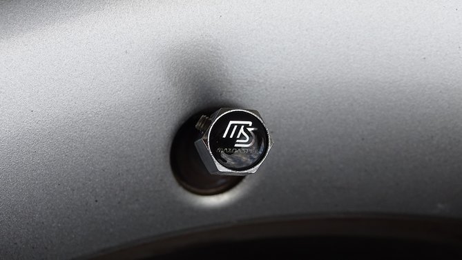

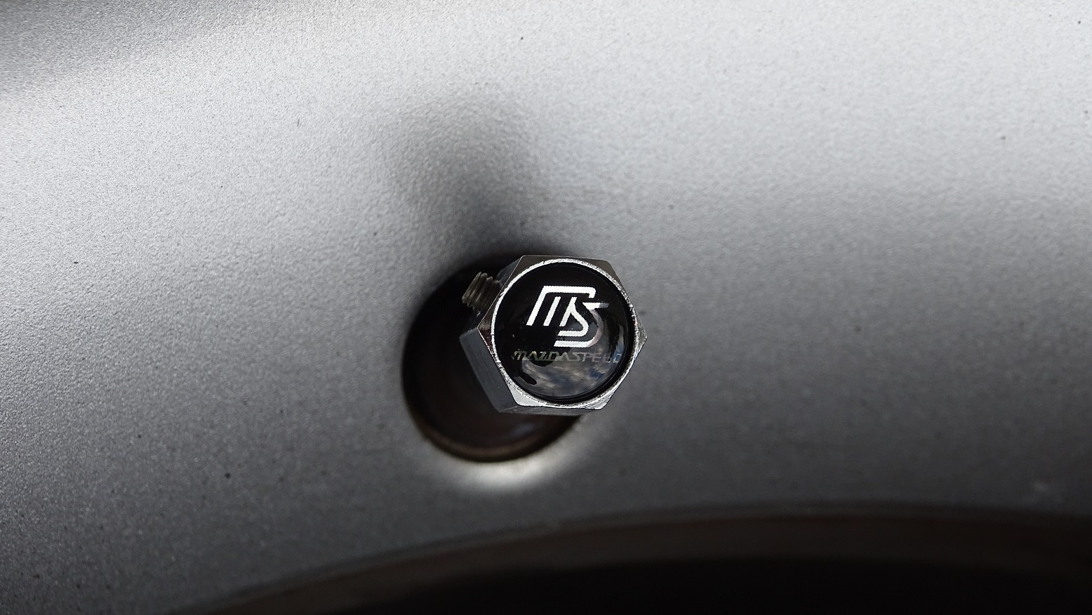

Postprzez rafałmazda » 3 cze 2015, 19:22
pamiętacie jak wspominałem o mini modzie? :> Dziś kurier dojechał :D a zamontowane wygląda tak :D
nakładek na wentyle nie ma, ale nakrętki były kupowane z myślą o innych kołach <diabełek> mam nadzieję, że się uda w przyszłym sezonie latać na 18" <faja>
aaa, nakrętki na wentyle dostępne na allegro, ale jakby co to ja zapoczątkowałem <faja> :P

Postprzez Yoki » 3 cze 2015, 19:30
Powoli ale do celu. Fajnie, że dokręcane to ich nikt nie zabierze, tylko miej kluczyk zawsze przy sobie bo przy dopompowywaniu możesz się zdziwić. Czy one mają od wewnątrz jakąś gumkę, bo nie chciałbym aby się Tobie zassała i wentyle trzeba wtedy ciąć, poniżej widok moich.
rafalmazda6 napisał(a):ale jakby co to ja zapoczątkowałem
Tu się pewnie parę osób nie zgodzi.

Postprzez rafałmazda » 3 cze 2015, 19:33
Yoki napisał(a):tylko miej kluczyk zawsze przy sobie
już w schowku leży :D
Yoki napisał(a):Czy one mają od wewnątrz jakąś gumkę
<ok> coś jest, co podobno w razie awarii zaworu powoduje, że powietrze nie wyleci :P
Yoki napisał(a):Tu się pewnie parę osób nie zgodzi
ale o ten konkretny wzór MS mi chodzi <diabełek>
Postprzez Mr_Bartek » 3 cze 2015, 19:34
Znajomy ma takie na Audi i tak mu zardzewiały, że będzie musiał chyba zmieniać wentyle w kołach. Przesmaruj je czymś by się nie zapiekły. ;)

Postprzez rafałmazda » 3 cze 2015, 19:36
dziwne :| dzięki za radę, tak zrobię <spoko> skoro mają rdzewieć to chyba będę musiał w przyszłości innych szukać <oczy>
Postprzez Yoki » 3 cze 2015, 19:40
Zielone ponoć nie rdzewieją

Postprzez rafałmazda » 3 cze 2015, 19:44
serio? :|
zielone i zardzewiałe...
hahaha hahaha hahaha
dzięki Yoki w razie czego będę tych szukał <oczko>

Postprzez Eklerek323f » 3 cze 2015, 19:56
Kiedyś miałem takie nakretki pod kolor budy i tak się zassały / zardzewiały wewnatrz ze niczym nie szło ich odkrecić i zostaly odciete całe wentyle i zalozone nowe przy wymianie opon :D
