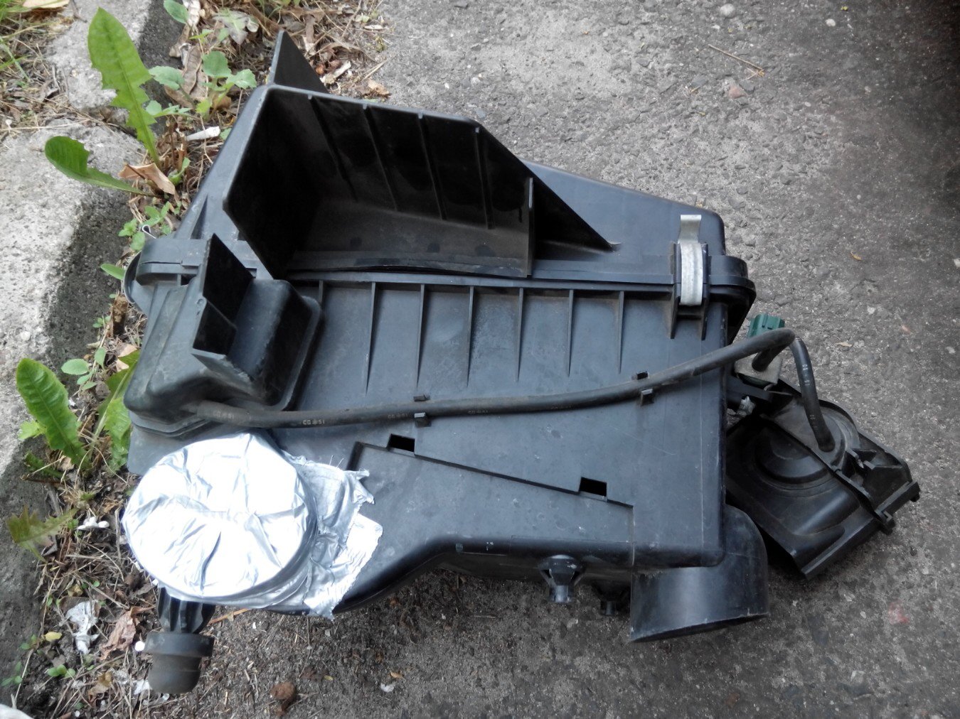

Postprzez Tito01 » 26 maja 2014, 22:52
[attachment=-1]uploadfromtaptalk1401141085980.jpg[/attachment][attachment=-1]uploadfromtaptalk1401141116350.jpg[/attachment]

Postprzez xRafalx » 27 maja 2014, 09:23
Tito01 napisał(a):[attachment=-1]uploadfromtaptalk1401141085980.jpg[/attachment][attachment=-1]uploadfromtaptalk1401141116350.jpg[/attachment]
Wysłano z Zopo C2 przy użyciu Tapatalk 4
Czemu dolot z przodu masz zaślepiony jakaś folią?

Postprzez xRafalx » 27 maja 2014, 09:39
Mr_Bartek napisał(a):Tez sie zastanawiam. Jak sie wtedy powietrze dostaje do silnika?
Sent from my HTC One using Tapatalk
Bo ma na dole po prawej stronie rurę dolotową, która fabrycznie jest połączona z puszką rezonansową, ale jeśli wywalasz tą puszkę to masz dolot powietrza z nadkola. Tylko zastanawia mnie dlaczego ta główna jest folią zaślepiona :)

Postprzez Tito01 » 27 maja 2014, 15:34
Bo ten otwór jest naprzeciw wentylatora chłodnicy i nie chciałem robić hot air intake. Zaciąga powietrze z nadkola oraz z boku za lampą, w miejscu gdzie w obudowie była klapa sterowana podciśnienem.
A aa i to nie jest zwykła folia, to je pałer tejp !

Postprzez xRafalx » 27 maja 2014, 15:53
Tak właśnie myślałem, ale wolałem się upewnić. Dlatego aby mój filtr nie ciągnął ciepłego powietrza zostawiłem fabryczną rurę :)
