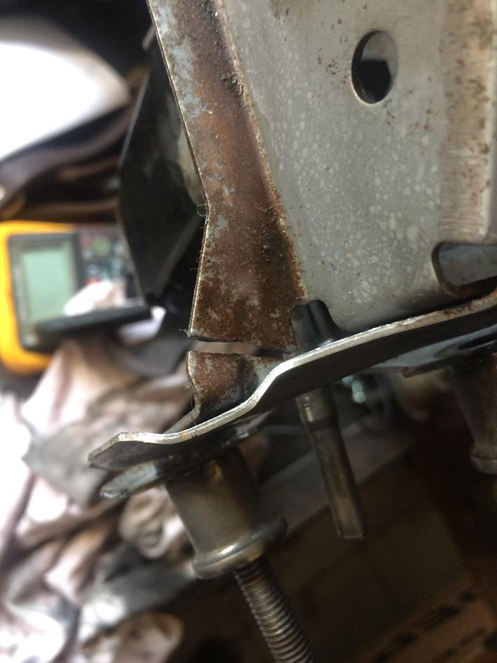

Też u mnie dopadła bolączką pękniętego pedału sprzęgła.... Tak to wyglądało.
Na szczęście zrobione i teraz biegi ponownie wchodzą jak trzeba.
Tutaj informacja na przyszłość do wszystkich, zanim zaczniesz wymieniać elementy hydrauliczne, sprawdź stan pedału.

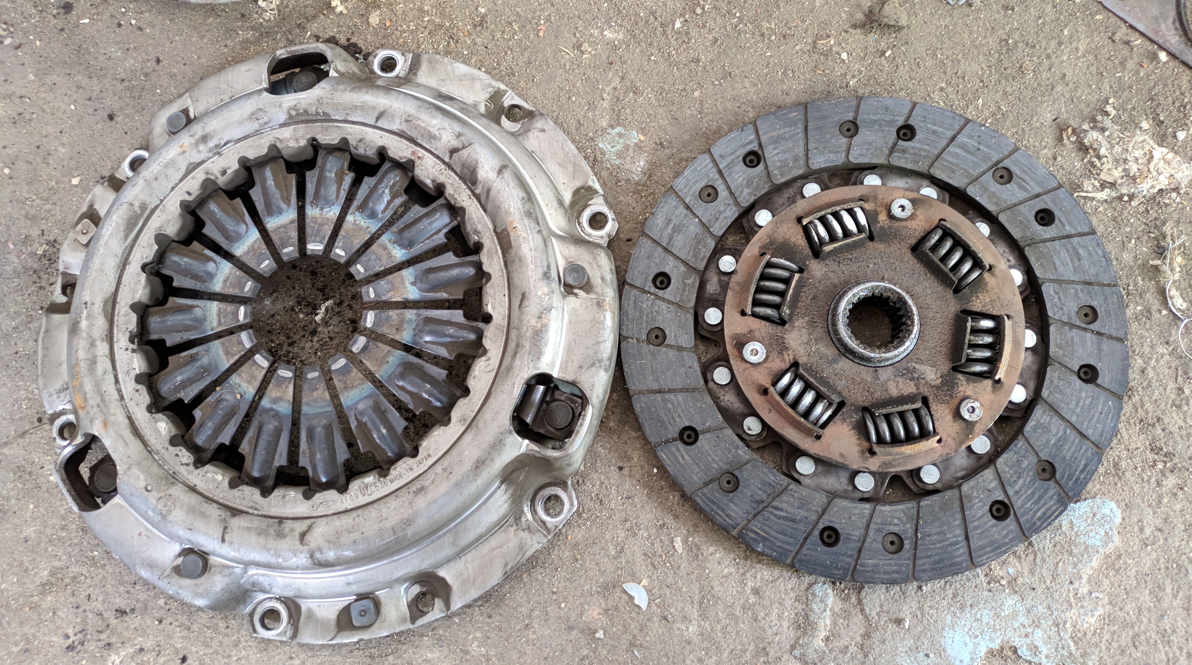

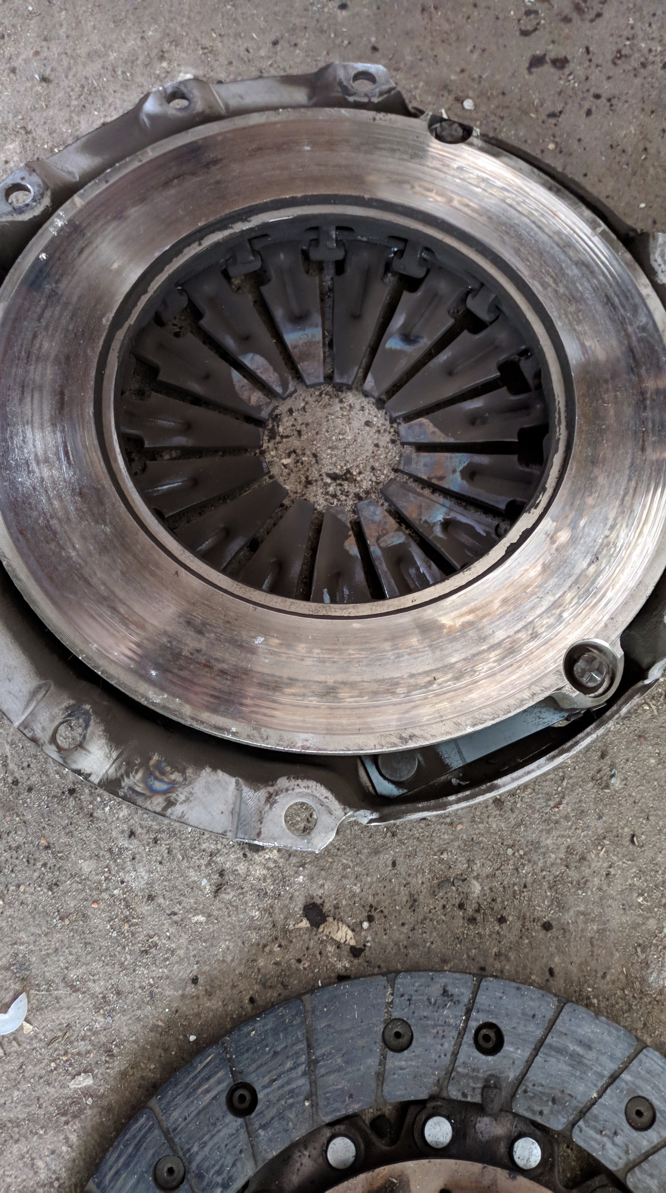

Sprzęgło po około 33.000 km, z czego pewnie dobra 1/3 na połamanym pedale wygląda tak:
Stara zasada mówiąca wprost, jak coś jest popsute, to na pewno zepsuje ci coś jeszcze...

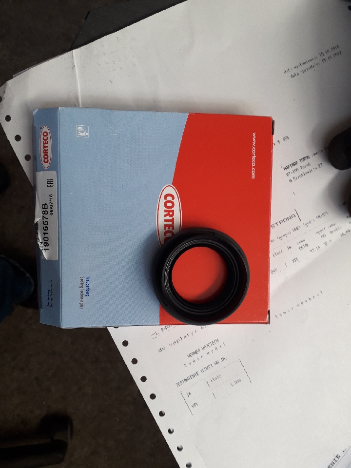

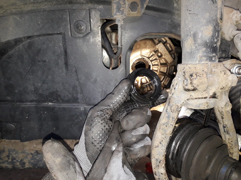

Skończył żywota Zimering skrzyni biegów na lewej półosi. Wyszło to w trakcie przeglądu, który poza wyciekiem oleju z tego uszczelniacza oraz przepalonymi postojówkami, madzia przeszła śpiewająco
Dodatkowo przy wymianie trzeba było dolać 1 L oleju skrzyni biegów JB German 75W90, ponieważ uciekło go przez tą uszczelkę dość sporo.
