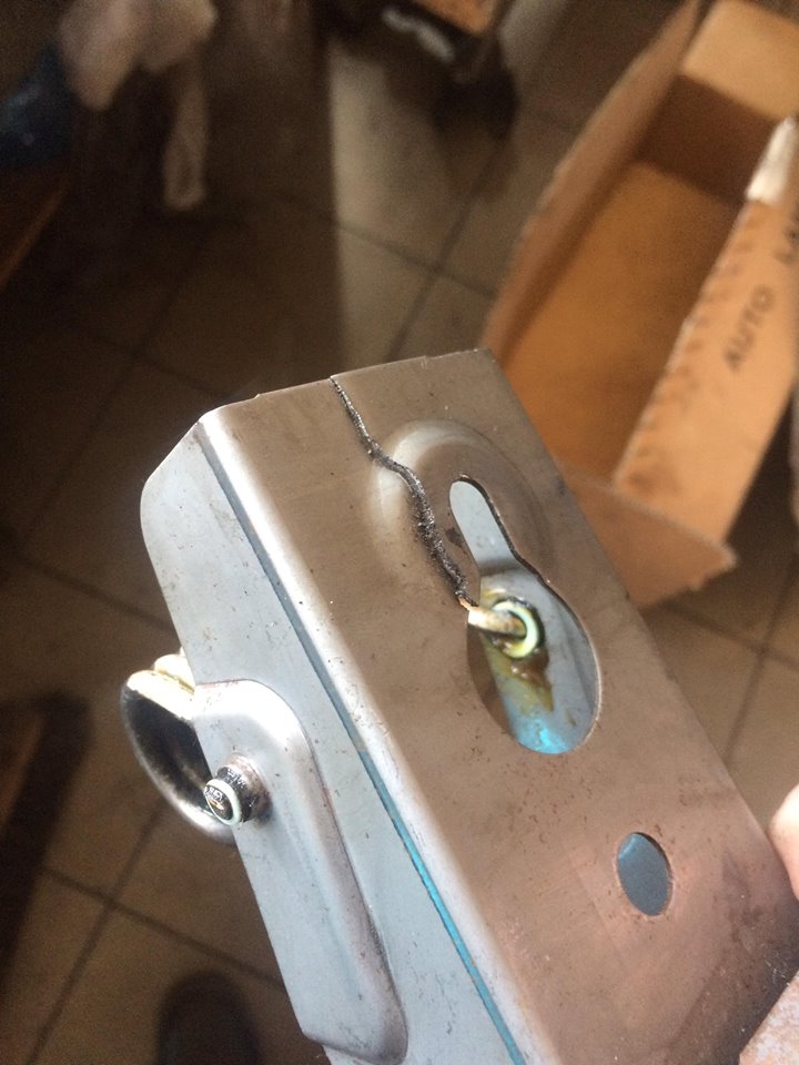

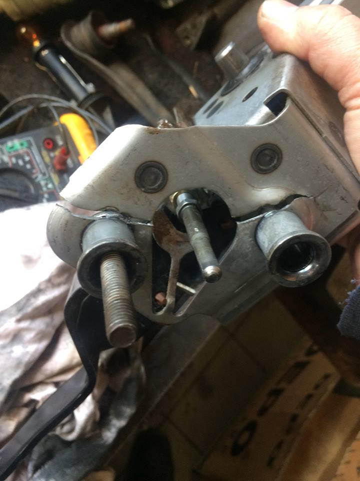

Postprzez matthies » 9 kwi 2018, 17:23
Też u mnie dopadła bolączką pękniętego pedału sprzęgła.... Tak to wyglądało.
Na szczęście zrobione i teraz biegi ponownie wchodzą jak trzeba.
Tutaj informacja na przyszłość do wszystkich, zanim zaczniesz wymieniać elementy hydrauliczne, sprawdź stan pedału.

Postprzez krakus_krk » 9 kwi 2018, 21:54
:| a jaki miałeś objaw?
Od: 20 mar 2014, 21:52
Posty: 390 (1/12)
Skąd: Katowice/Wełnowiec
Auto: MAZDA 6 Sport kombi GY 2.0 16V Pb 04 r
Postprzez Quattro » 10 kwi 2018, 06:21
Pedał gumowy, rozchwiany na boki, do tego nisko łapiące sprzęgło i duża siła potrzebna do naciskania.

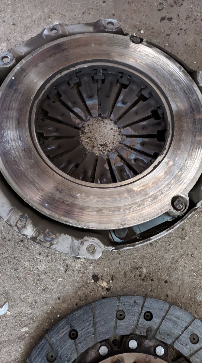

Postprzez matthies » 14 wrz 2018, 12:07
» 2018.08.20 @ 217811
Niestety, ale długa jazda z wywalonym pedałem sprzęgła odbiła się na podzespołach układu sprzęgła...
Konieczne okazało się do wymiany:
Pompa sprzegla JP FR-322
Siłownik sprzęgła JP CY-308
Sprzęgło kpl SL 3DS1023
oraz
Łączniki stabilizatora 80.26.737 + 80.26.736 Starline, które trzeba było wymienić przy zwalaniu wózka aby dobrać się do sprzęgła.
Sprzęgło po około 33.000 km, z czego pewnie dobra 1/3 na połamanym pedale wygląda tak:
Stara zasada mówiąca wprost, jak coś jest popsute, to na pewno zepsuje ci coś jeszcze...

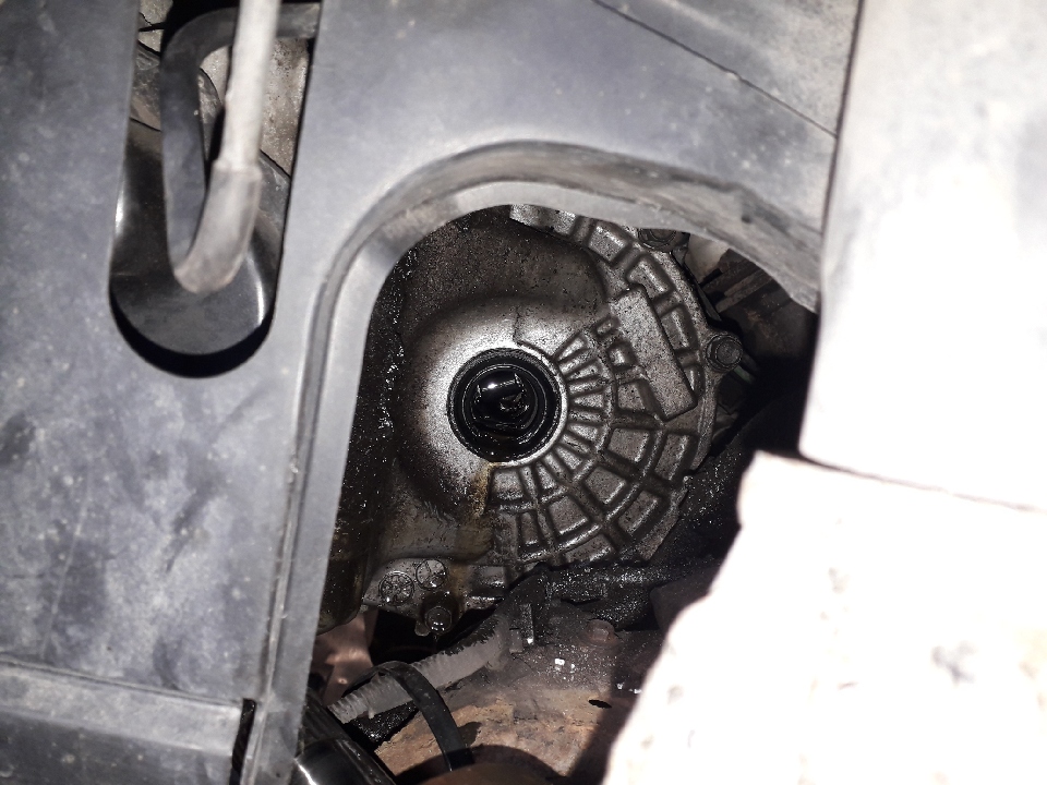

Postprzez matthies » 20 paź 2018, 09:39
» 2018.10.17 @ 220072

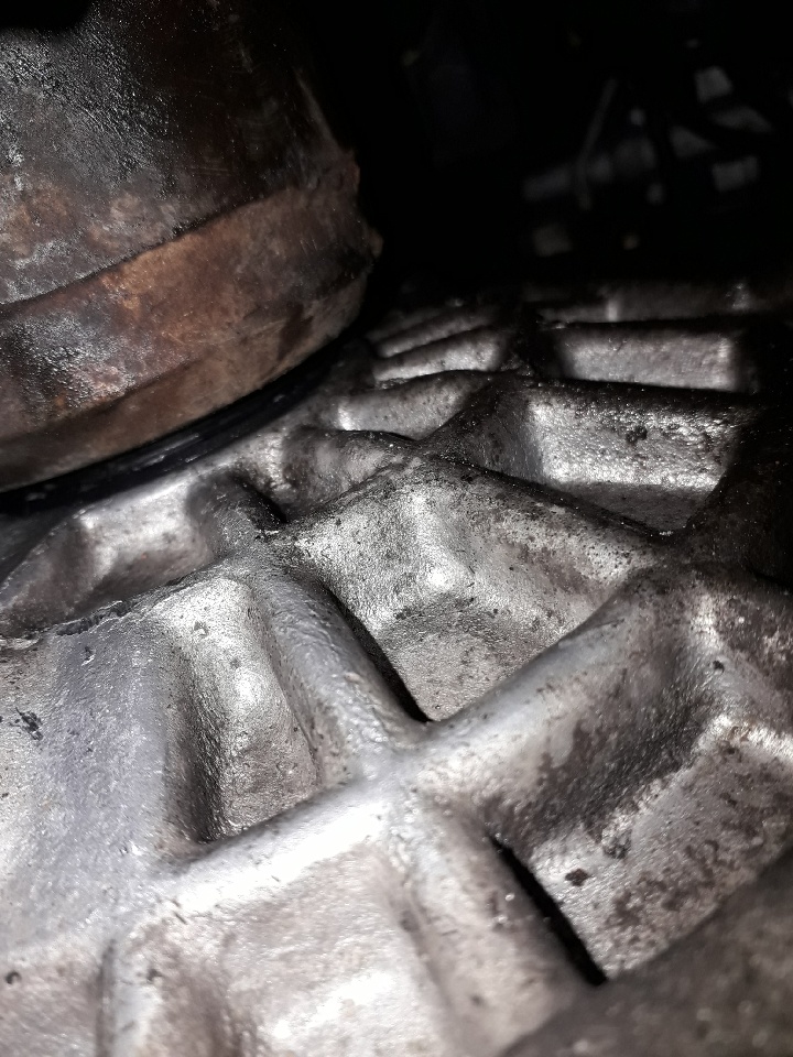

Skończył żywota Zimering skrzyni biegów na lewej półosi. Wyszło to w trakcie przeglądu, który poza wyciekiem oleju z tego uszczelniacza oraz przepalonymi postojówkami, madzia przeszła śpiewająco :)
Dodatkowo przy wymianie trzeba było dolać 1 L oleju skrzyni biegów JB German 75W90, ponieważ uciekło go przez tą uszczelkę dość sporo.
