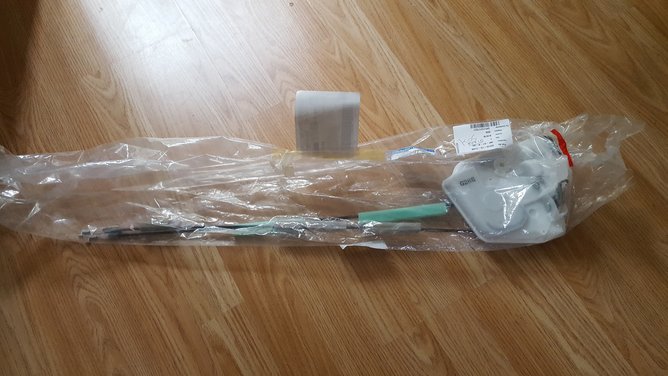

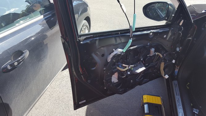

Na pierwszy ogień poszła wymiana zamka w lewych drzwiach, który (zdaniem ASO) trzeba było zastąpić nowym zamiennikiem.
Wymiana okazała się banalnie prosta: ściągnięcie obudowy tapicerki, odkręcenie kilku śrubek, podmiana zamka i poskładanie wszystkiego do kupy
Problem pojawił się podczas składania ustrojstwa do kupy. Znalazłem 2 problemy.
1. Obie linki były dokładnie o 1cm krótsze od oryginałów, co uniemożliwiało prawidłowy montaż tapicerki spowrotem !!! OMFG <oczy>
2. Linka otwierająca drzwi od śroka pojazdu (od klamki) była uszkodzona (odczepiona od środka) i w żaden sposób nie szło tego dziadostwa otworzyć – tzn pewnie by szło, ale wolę wymienić na nowe :>
Tak więc miałem sporego zonka zwłaszcza, że do tanich elementów to nie należało. Cóż...

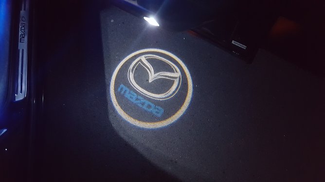

Skoro jednak drzwi były rozbebeszone postanowiłem zająć się wymianą oświetlenia powitalnego na nowe (logo mazdy było już niewidoczne, a to przecież śmierdzi skandalem <glupek2> ). 20 minut i oba projektory zostały wymienione, a i efekt od razu dla oka przyjemniejszy :D

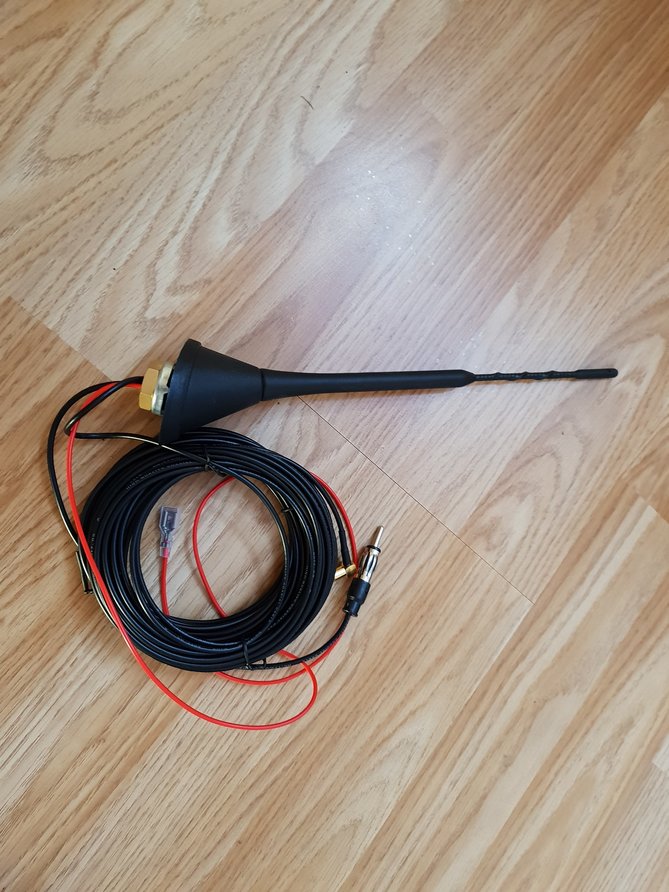

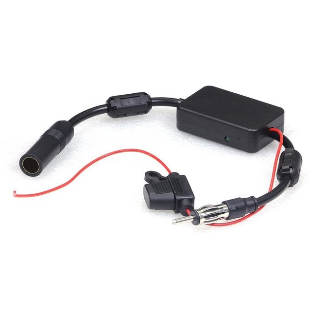

Problem z uciekającymi falami radiowymi po wymianie ori urządzenia jest powszechnie znany. Zanim jednak podejmę jakieś bardziej restrykcyjne kroki (np wymiana okablowania antenowego albo wypuszczenie anteny na dach) spróbuję jeszcze jednego taniego sposobu – wzmacniacza sygnału (pod warunkiem, że znajdę jeszcze miejsce żeby to diablestwo zmieścić za konsolą <diabełek> )
Koszt niewielki, zoabzcymy jak się sprawdzi bo wygląda porządnie (poprzedni tego typu bajer rozpadł mi się w rękach zanim zdążyłem cokolwiek z nim zrobić hahaha )

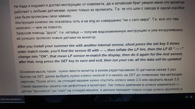

Jak wspomniałem w poprzednim poście, ktoś uszkodził mi sensor ciśnienia (Careud U912) na kole i był do wymiany. Udało mi się kupić na ebayu 2 zapasowe sensory, ale sparować to ustrojstwo z już wbudowanym modułem okazało się zagadką dla sprzedającego nie do rozstrzygnięcia. Nie powiem, próbował dzielnie uniknąć zwrotu produktu (bo to w końcu miałem zamiar zrobić), bo za rzadną cho..rę nie szło dziadostwa skonfigurować (monitor nie widział nowego sensora). Chińczyk z ebaya wysłał mi nawet film jak to połączyć, żeby działało, ale wybaczcie – po chińsku qwa nie umiem ni w ząb – film prosto od producenta, robiony na zamówienie!! <dupa> Ch.. mnie trafiał, bo nadal stałem w miejscu, ale tak że z natury to uparty jak osioł jestem, więc pomyślałem, że ruskie hakery z pewnością coś już w tym temacie wymyślili. I eureka – miałem rację. Bajer polegał na tym, że ori instrukcja obsługi nie uwzględniała wymiany pojedynczego sensora, więc rosyjcy koledzy na forum umieścili litanię z rozwiązaniem – dla potomnych, po angielsku również :>
NIgdzie qwa nie jest napisane o jednym podstawowym szczególe!!! Owe sensory zabezpieczone są taką niepozorną nakładką od spodu, którą trzeba ŚCIĄGNĄĆ przed montażem na wentyle, bo inaczej dziadostwo nie zadziała <dupa> <glupek2>
Teraz wszystko jest już na swoim miejscu i działa jak należy <lol>

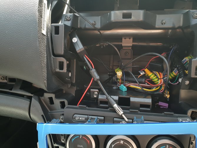

Od ostatniego przeglądu moja M6 dostała nowy respirator – mocniejszy akumulator (był 420Ah jest 450Ah) z 3-letnią gwarancją, więc mam nadzieję, że nieco pohulam na nim.
Do tego założyłem w końcu wzmacniacz pod radyjko – instalacja była dziecinnie prosta, niemal plug&play.
Ktoś powie, że taki "badziewek" niewiele daje. A ja powiem, że wprawdzie <dupa> nie urywa, ale efekt jest współmierny do ceny – poprawa zasięgu fal radiowych jest zauważalna, zwłaszcza dla mnie, bo mieszkam w rejonie "dziury", gdzie sygnał jest po prostu mega słaby. Na trasie jednak do tej pory nie dało się korzystać z radia, natomiast ze wzmacniaczem można posłuchać już nieco aktualnych wiadomości nie męcząc w kółko milion razy przesłuchiwanych kawałków <diabełek>

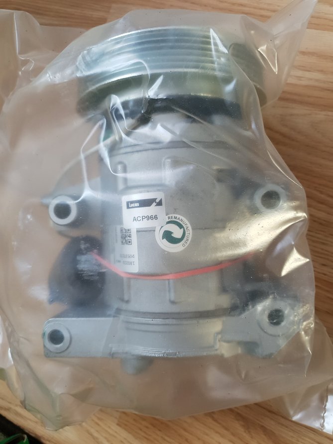

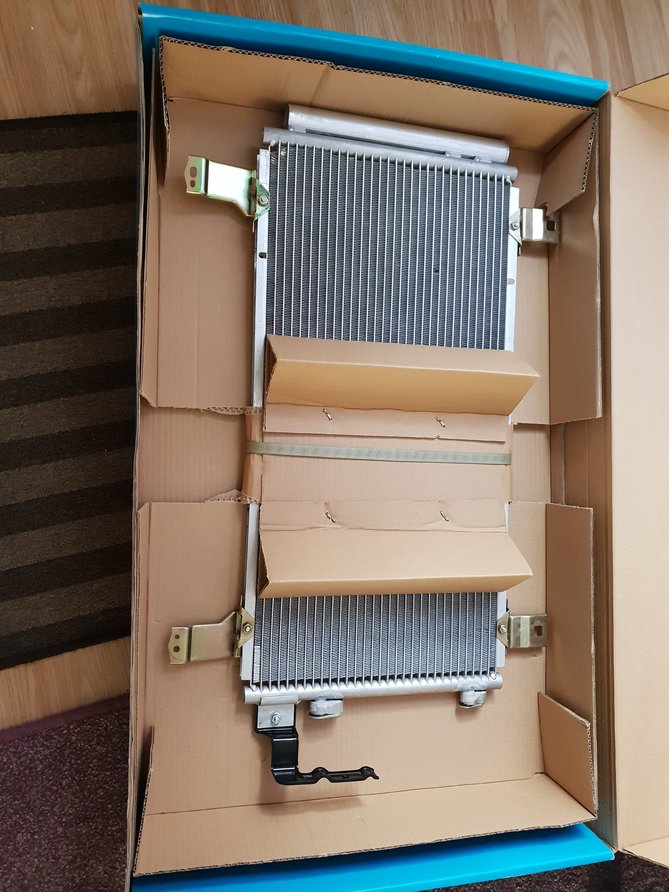

W temacie znów zaczyn się dziać. Zakupione zostały niezbędne części do klimy, czyli nowa chłodnica i kompresor (cena zabójcza <oczy> ) – no ale zrobić trzeba.
Nie ma to jak doradca daje niewłaściwą chłodnicę – przez to prace nieco się opóźniły. na fotce chłodnica od diesela <glupek2>
Robocizna to już pikuś w porównaniu z ceną kompresora, no ale nie wnikajmy w szczegóły :>

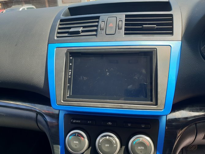

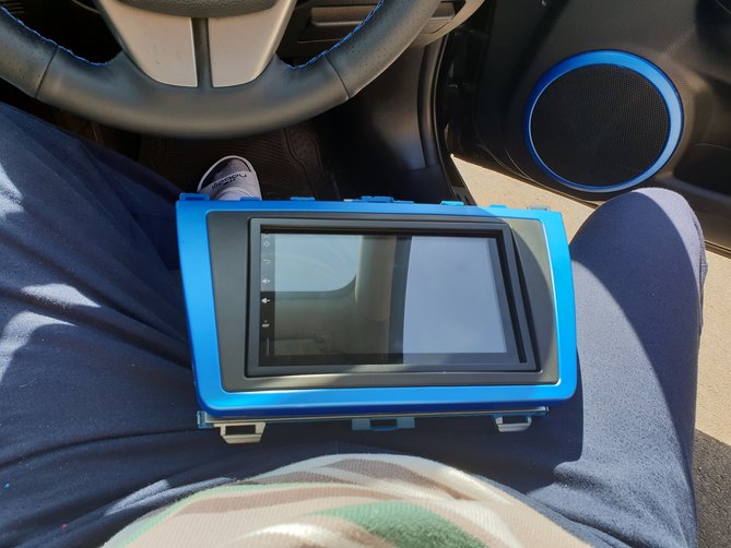

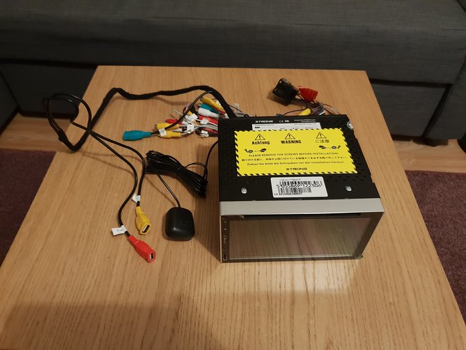

Główny z nich to nowy unit Xtronsa – poprzedni był już nieco za wolny więc wsadziłem nowość TE697P na bazie Androida 8.0.
Z montażem nie było za wiele zachodu – wymiana jedego kabla (mam teraz 1 złącze USB więcej) reszta plug&play. Obecny unit ma już dodatkowo DVD oraz DAB+ Kto śledzi wątek będzie pamiętał, że wypuszczam antenę na dach w postaci bacika

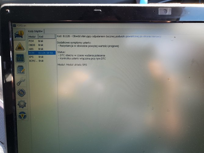

Kod błędu 22 wyświetlający się na desce wkurza mnie już niemiłosiernie. Podłaczenie do Forscana dało taki oto wspaniały kodzik B1126
Zapomniałem tylko spradzwić, która złączka dokładnie za to odpowiada <glupek2> Chyba, że ma ktoś jakieś porady co i jak sprawdzić Forscanem, bo ja nieco zielony jestem <nauka>
