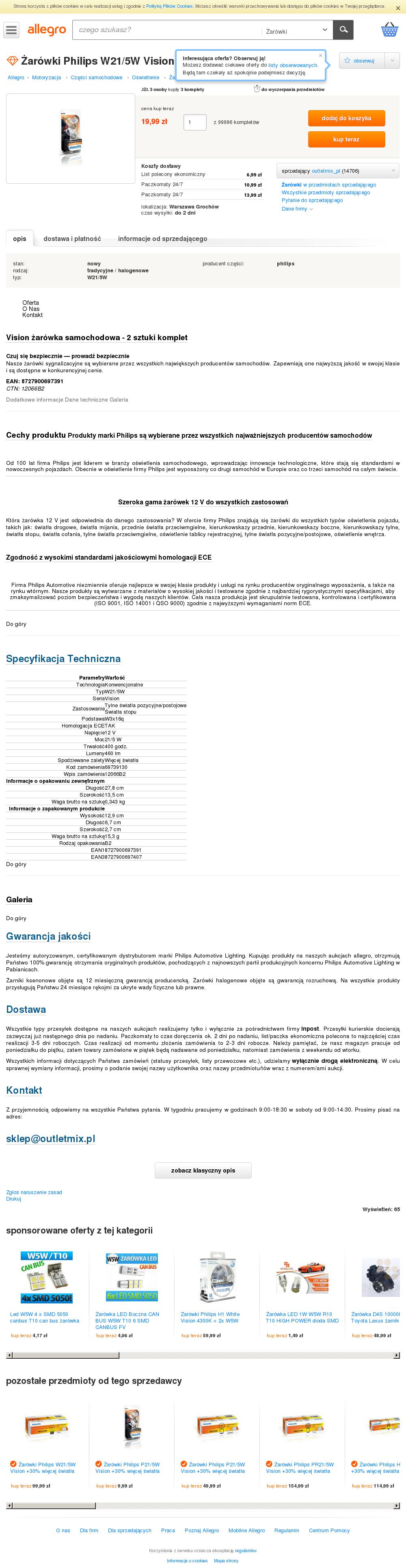

Postprzez Protoculture » 3 lis 2016, 21:17
2 włuknowe ja wrzuciłem te
http://allegro.pl/zarowki-philips-w21-5 ... E0M2JjMA==

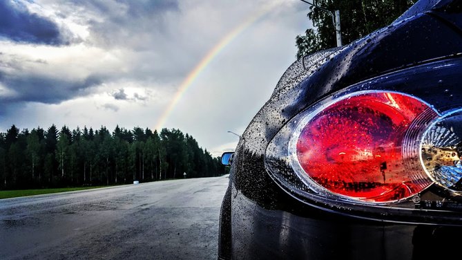

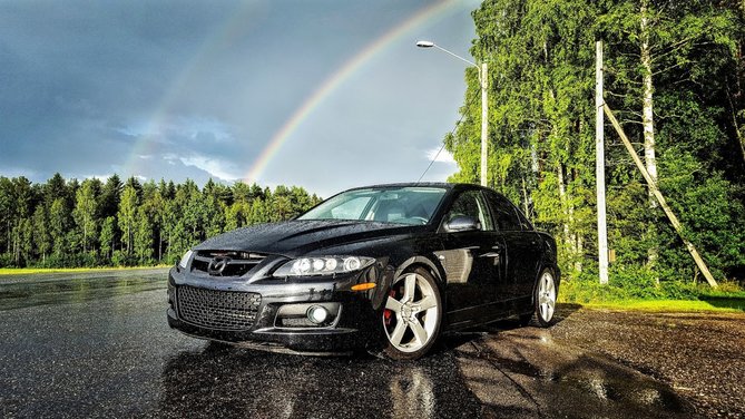

Postprzez Protoculture » 7 sie 2017, 19:15
Ostatnio rzadko tu zaglądam ale razem z moja Magdą mamy się świetnie. W tym momencie przebywamy na północy Szwecji i mam dla was parę fotek :D

Postprzez Quattro » 7 sie 2017, 21:44
Czarne MPS-y to coś piknego... ale tutaj mi czarnych felg brak :)
Od: 9 mar 2006, 13:00
Posty: 264 (0/3)
Auto: 6; 100(NX); 132; 190; Sunny ;)
Postprzez makmarc » 7 sie 2017, 22:19
To tak jak to ktoś już dzisiaj pisał, kwestia gustu :) wg mnie byłoby za czarno i zniknęłoby to koło wówczas, tak jest dobrze, ewentualnie jakiś lekki grafit czy coś w tym stylu, ale to dalej seryjne koło i rozmiar :P dla mnie jest świetnie
