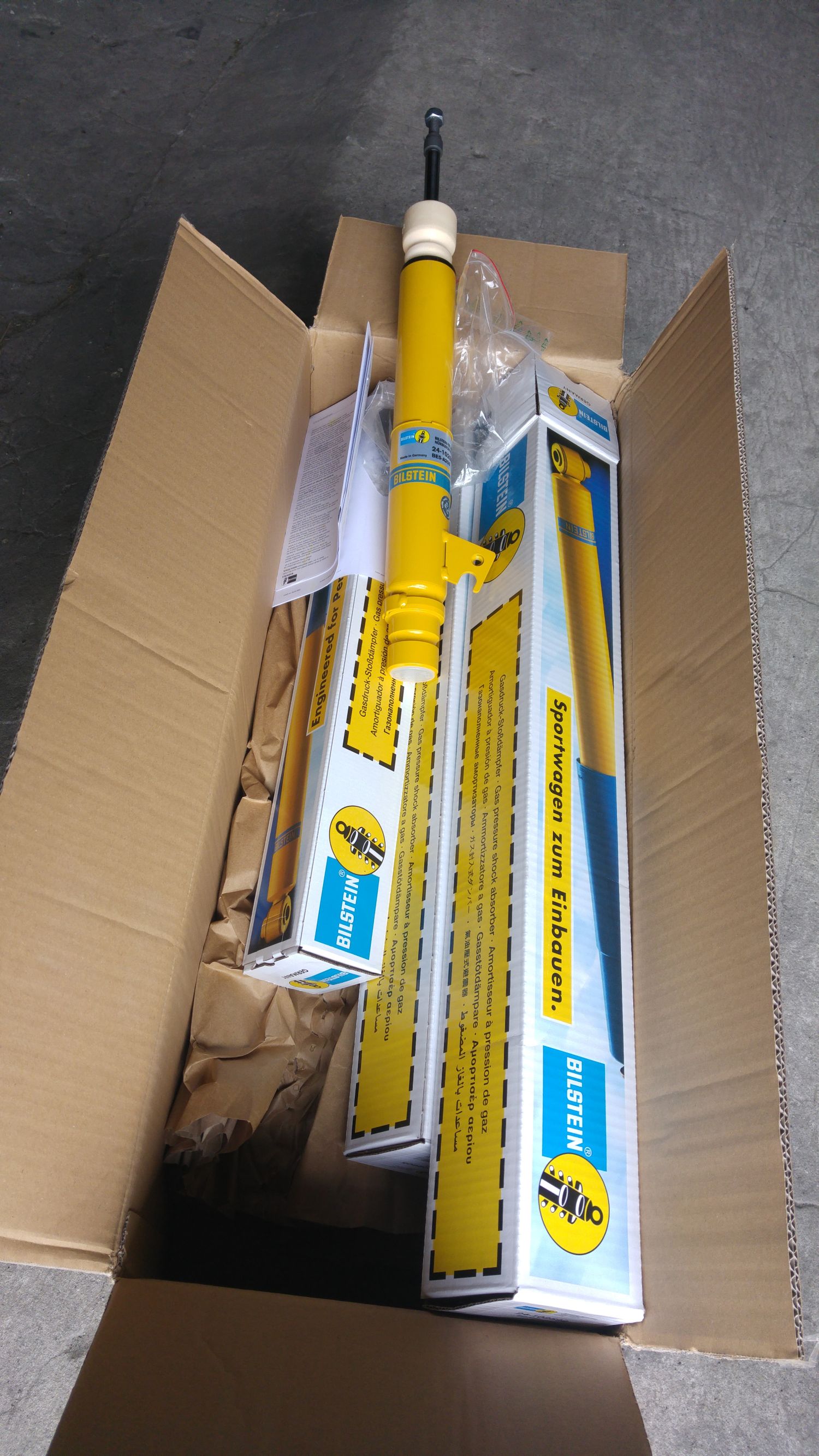

Czas na mody, których nie widać ale będzie można poczuć różnicę w prowadzeniu. W końcu dotarły zza zachodniej granicy B8 Sport. Właściwie to po założeniu będę miał B12 tylko, że na sprężynach H&R :D . Miałem kupić gwint ale doszedłem do wniosku, że to nie moje klimaty. Wpadło jeszcze kilka elementów do tylnego zawieszenia tylko nie wiem kiedy znajdę czas ma montaż.

Porządny zestaw. Dużo Cię kosztował? Ciekawe czy jeszcze niżej zejdzie po montażu. :D

Powinno coś zejść, chociaż ten 1cm, a może i lepiej... Będzie już grubo, widziałem podobny zestaw amorki+sprężyny u Nas w dziale sprzedaży i naprawdę byłą piękna gleba. :D

Trochę cebulionów musiałem wydać ale myślę, że warto. Kupiłem tutaj http://www.bilsteinpolska.pl/. Piszą, że wysyłka może trwać 5-6 dni ale uwinęli się w 3 :D
zelka napisał(a):Powinno coś zejść, chociaż ten 1cm, a może i lepiej...
Mówisz? To jeszcze lepiej <serduszka> . Miałem kupić B6 ale przeczytałem, że na nich auto się podniesie a B8 jest do aut z obniżonym zawieszeniem. Już nie mogę się doczekać kiedy je założę <tuptup>

teoretycznie nie powinno być nic niżej niż na standardowych amortyzatorach – za wysokość odpowiadają sprężyny ;) w praktyce może się okazać że siądzie ciut niżej jak ma np. inaczej umieszczony kielich montażowy sprężyny ale nie spodziewałbym się spektakularnych różnic jak pow. 1cm – raczej to samo lub milimetrowe różnice ;) ale warto zmierzyć odległość od środka felgi do nadkola przed i po, ew. jakieś dobre zdjęcia porobić do bezpośredniego porównania i wrzucić – to cenne info będzie <spoko>

Udało się, zamontowane. Przód już mam obcykany więc poszło łatwo. Ale górne mocowanie tylnych amortyzatorów "to jest dramat kurka" jednak po odkręceniu kilku nakrętek i opuszczeniu sanek poszło już łatwo. Zrobiłem jak Weelkoo pisał i zmierzyłem odległość między nadkolem i środkiem koła.
PRZED Obrazek
POObrazek
Różnica ok 1 cm. Może cały zestaw musi się ułożyć. Kilka fotek już zamontowanych B8 (wpadły też nowe odboje na tył).
A teraz kilka słów na temat wrażeń z jazdy. Zrobiłem wczoraj blisko 300 km a i tak było mało. W zakrętach zupełnie inne auto, jedzie jak po szynach a nadwozie nie zachowuje się jakby zaraz miało się przewrócić (chociaż na seryjnych amorkach i tak nie było źle :) . Nierówności są wybierane w mgnieniu oka a plomby zostają tam gdzie powinny. Więc jak ktoś ma dylemat czy warto wydać nieco ponad 2k na amortyzatory to mu odpowiadam: WARTO! Już nie mogę doczekać się OES'a w Ułężu <tuptup>

Wracając do sprawy ile siądzie auto na Bilsteinach odpowiadam: nic nie siadło. Niżej było na seryjnych amorkach. Ale nie przeszkadza mi to, prowadzenie rekompensuje wszystko.

Siadłoby pewnie niżej jakby amory były o krótszym skoku, ale i tak wygląda to niesamowicie. ;)

Podejrzewam, że jest możliwość aby przód poszedł nieco niżej. Na zdjęciu widać,że pod nakrętką jest jakby dystans (który jest teraz pod łożyskiem. Jakbym go włożył nad łożysko amortyzatora może by się udało nieco obniżyć. Przed Rykami spróbuję zmienić.
