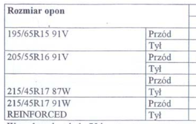

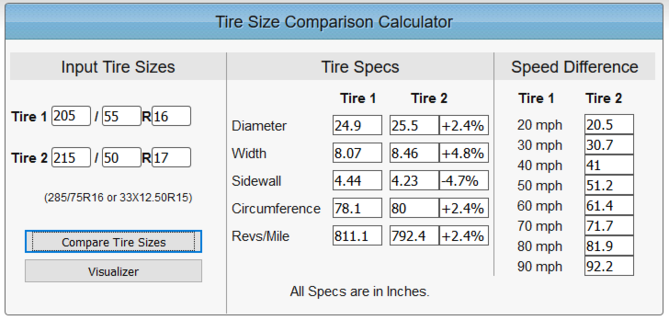

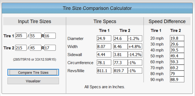

Większość to ma 45, tak jak instrukcja podaje. USA ma 50. A 215/45 ma mniejsze przekłamanie niż 50LooKasH8 napisał(a):Większość chyba ma jednak te 50 na swoich 17,
Danmazda napisał(a):Większość to ma 45, tak jak instrukcja podaje. USA ma 50. A 215/45 ma mniejsze przekłamanie niż 50
