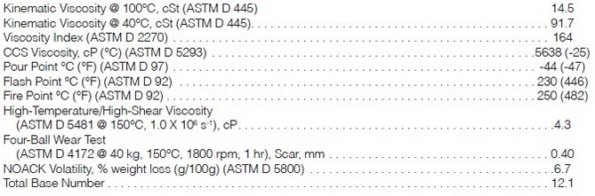

Postprzez Gregory » 27 paź 2013, 22:54
Ktoś mógł bo powiedzieć, czy te parametry oleju są dobre, tzn czy ten olej jest ze średniej półki czy jakiś lepszy? Olej 10W40 do benzyny.
Maziadm, może Ty byś się wypowiedział :)
W uszach świst, w oczach mgła, a na liczniku 22
A to moja MAZDA 626 GF 1997 2.0 FS HP 136KM + LPG "Szampański"
Od: 29 lut 2012, 11:11
Posty: 356 (0/2)
Skąd: Krzeszów nad Sanem/Rzeszów/Paris
Auto: 626 GF 1997 2.0 FS HP 136KM+LPG
Mondeo MK3 2004 2.0 145KM+LPG
było: 323F 1990r. BG 1.6+LPG 88KM
Scudo 1999r. 1.9TD 92KM
Laguna 1995r. 1.8+LPG 90KM
Postprzez maziadm » 28 paź 2013, 08:31
Gregory napisał(a):Załączniki
To mi wygląda na AMSOIL AMO. Jeśli to ma być do 626 + LPG to ja bym nie brał. Do koparki, campera to tak, ale osobówki nie bardzo.
Te parametry takie mocne, że aż za bardzo: HTHS 4,3 grubo, b. grubo. TBN 12,1 wysoko b. dobrze, ale jednocześnie może to świadczyć o słabej bazie. Reszta b. dobra. Jednocześnie zaznaczę, że papier przyjmie wszystko. Ważne po jakim czasie użytkowania oleju, kiedy traci swe właściwości po 4 miesiącach czy może po 10.
Na temat olei made in usa mam zdanie, że owszem są to bardzo dobre oleje, ale w stanach. Z naszego punktu widzenia tj. europejskiego, USA czy tam Kanada bardzo się różni. W EU o wszystko dba centrala i jej procedury, dyrektywy, a taaam zaaa wielką wodą wszystko weryfikuje rynek. Każda opcja ma swe dobre i złe strony. A na potwierdzenie moich słów proszę spojrzeć na listę dystrybutorów w EU, co tam mamy UK (nic dziwnego, potężny, bardzo kolorowy rynek, który łyknie wszystko), Portugalia (pewnie sprowadza się go w dobrej cenie w ramach jakiś kontraktów wiązanych), Grecja (czyżby AMS przyczynił się do upadku tego kraju?), no i PL (tutaj stawiam na zaradność i pomysłowość naszych rodaków).
Wracając do tematu:
1) czy olej jest zapakowany w oryginalne opakowanie jednostkowe?
2) jaka jest data jego produkcji?
3) obawiam się czy ten olej nie jest czasem konfekcjonowany w PL – oczywiście bez żadnych licencji na rozlew takich wynalazków.
Wg mnie wpadłeś w pułapkę marketingu szeptanego.
Sztuką jest kupić dobry produkt w dobrej cenie. Jeżeli masz na olej większy budżet (a zakładam, że tak jest bo pytasz o AMS) poszukaj coś z LM. Tutaj raczej nikt nie narzeka, co najwyżej na cenę. Jeśli możesz to wlej LM5W40 TopTec 4100. Jak nie pasuje to szukaj wśród fuchs, gulf, elf, statoil, valvoline (kolejność przypadkowa), patrz pod kątem LPG/CNG (tutaj olej powinien mieć jak najwyższą temp. zapłonu i wysokie TBN, no chyba że ma dobrą bazę olejową to ma mniej np. 60% PAO TBN max.7).
Mam nadzieję, że pomogłem.
Co za bzdurna teoria o wysokim TBN i podejrzeniu słabej bazy. Weź sobie przejrzyj całą serię Signature. Polecam sprawdzić szczególnie TBN przy lepkościach 0w20 i 0w30, które są wyprodukowane na najlepszych bazach Amsoila i są flagowymi produktami.
Od: 11 lut 2013, 21:50
Posty: 45
Skąd: Biłgoraj / Mikołów
Auto: Mazda 6 II 2,0 diesel
Postprzez maziadm » 30 paź 2013, 23:16
Kretowy napisał(a):Co za bzdurna teoria o wysokim TBN i podejrzeniu słabej bazy.
Kolego Kretowy, popytaj ludzi z branży ... w odpowiedzi usłyszysz ... "a po co TBN na poziomie 10 więcej jeśli masz np. bazę PAO powyżej 50%. To ta baza ma wziąć na klatę wszystko...".
Poza tym sam TBN nic nie mówi, analizuje się go w odniesieniu do pozostałych parametrów. Wysoki TBN mają oleje "ciężarowe" i ogólnie b. dobre parametry tylko ta pompowalność i wsk. lepkości. Tak samo HTHS, że im wyższy tym lepszy, a kiedy olej osiągnie 150st. podczas cywilnej jazdy?

Postprzez Croom » 30 paź 2013, 23:44
W klasie 10W40 przykro mi ale nie ma lepszego oleju.
Zaczynałem od tego oleju w Polsce jako jedna z dwóch osób w Polsce w 2010r. na forum corolli tak że jakieś doświadczenie już mam.
Tak że obok wlyszkow-a z forum subaru i mnie nikt nie ma wiekszego doświadczenia z tą marką w Polsce :–)
MOże ktoś w Polsce ma jakieś doświadczenie ale jak do tej pory znam wiele silników któe na Amsoil-u sie nie popsuły i mają ponad 200 000km.
Analizy również robiłem .
Amsoil 10W40 AMO to olej który podpowiem powoduje np. 2x szybsze grzanie sie silnika ( wskaźnik cieczy ląduje w połowie 2x szybciej niż na jakimkolwiek innym oleju 10W40 więc w zimie jest w nózki 2x szybciej ciepło a w lecie wentylatory załaczaja sie incydentalnie)
