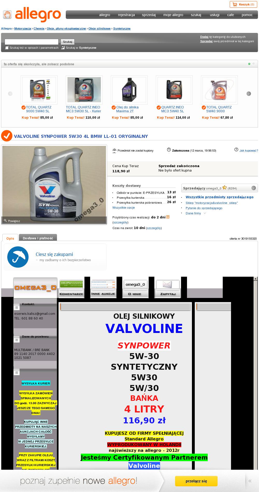

i jeszcze jedno pytanko, pan w sklepie krzyknął 170 zeta <płacze> a na allegro z 2012 roku jest za 115 + wysyłka
20 zł w sklepie Valvolin'a ...brać <co?>
http://allegro.pl/valvoline-synpower-5w ... 73890.html

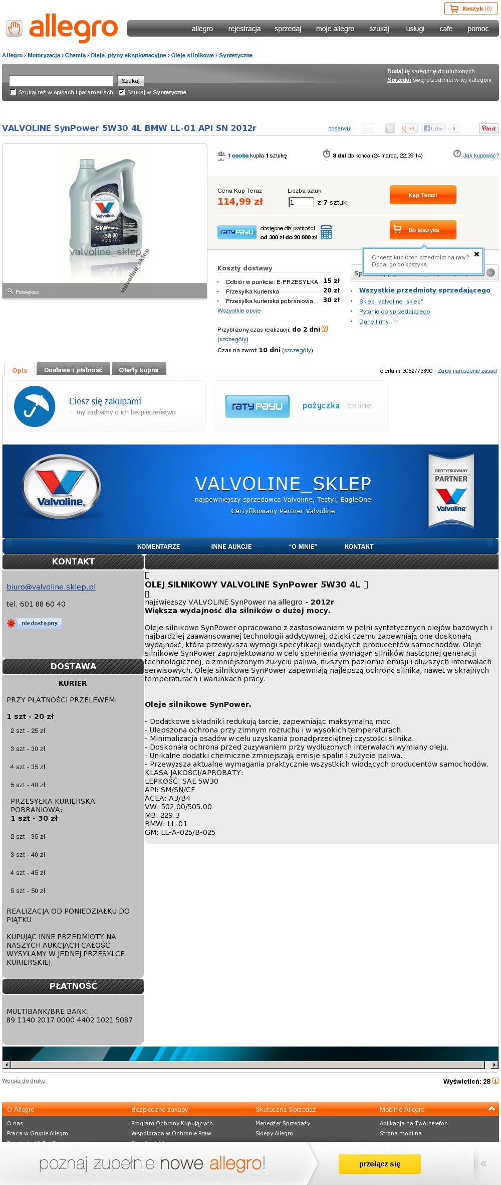

Klika razy brałem Valvoline od tego sprzedawcy:
http://allegro.pl/valvoline-synpower-5w ... 55320.html
i widzę, że to ten sam adres i dane firmy jak z Twojego linka. Mają certyfikat Valvoline. Znalazłem jakiś czas temu gościa przez stronę Valvoline i tylko u niego biorę.
