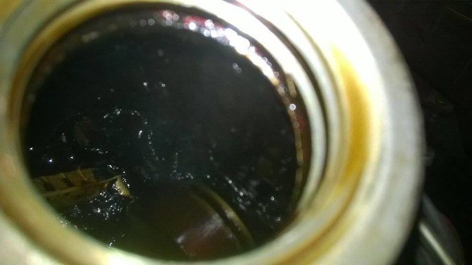

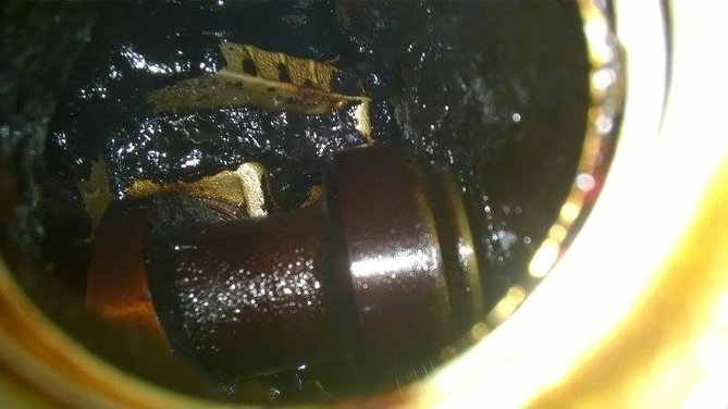

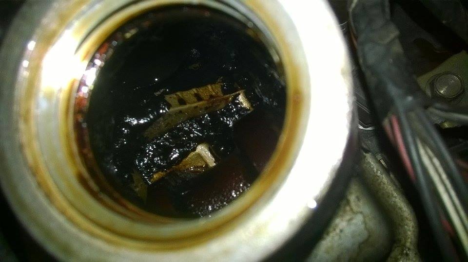

Nie wiem czy to odpowiedni wątek ale w mojej świeżo zakupionej premacy raz ze oleju jest na bagnecie sporo za dużo (prawie jeszcze raz tyle) to pod korkiem widac na elementach silnika czarne strupy.Jutro robię plukanke i świeży olej,ale co sadzicie o tej sytuacji?
Jest taka mozliwosc,aczkolwiek poprzednim wlascicielem byla kobita i moze przelala...Generalnie silnik chodzi jak żyleta,nie kopci ,cichutki itp.
jest taka możliwość że auto stało długo na mrozie?
