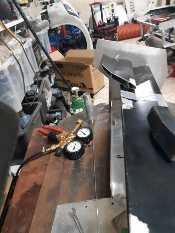

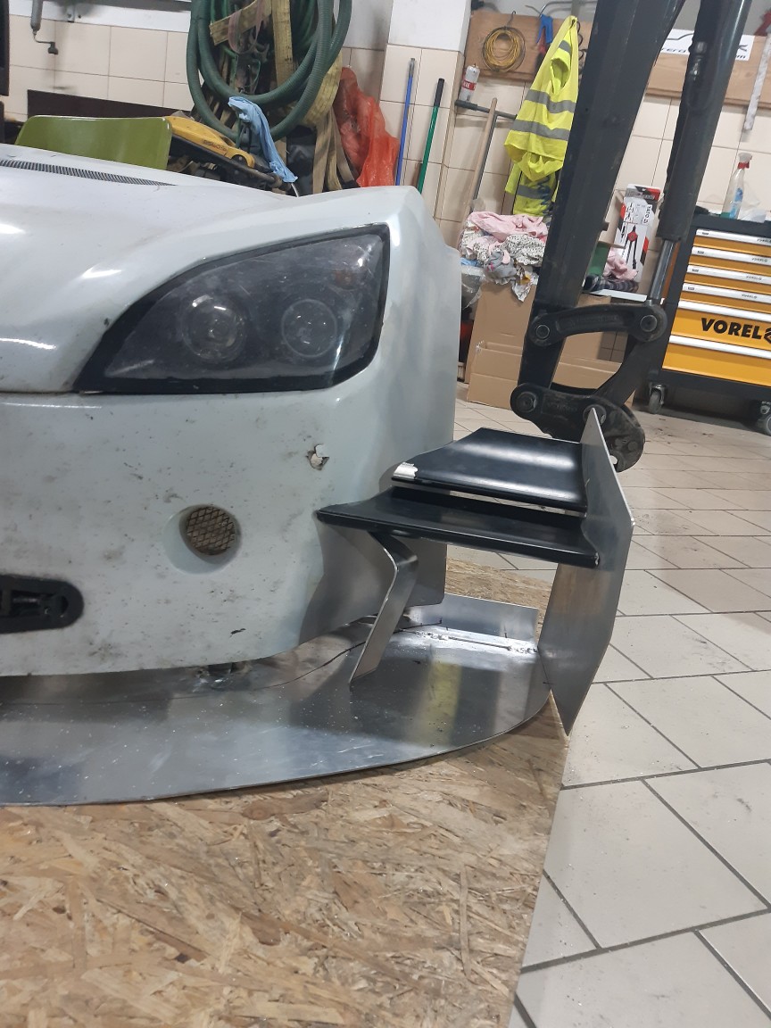

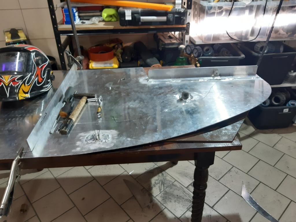

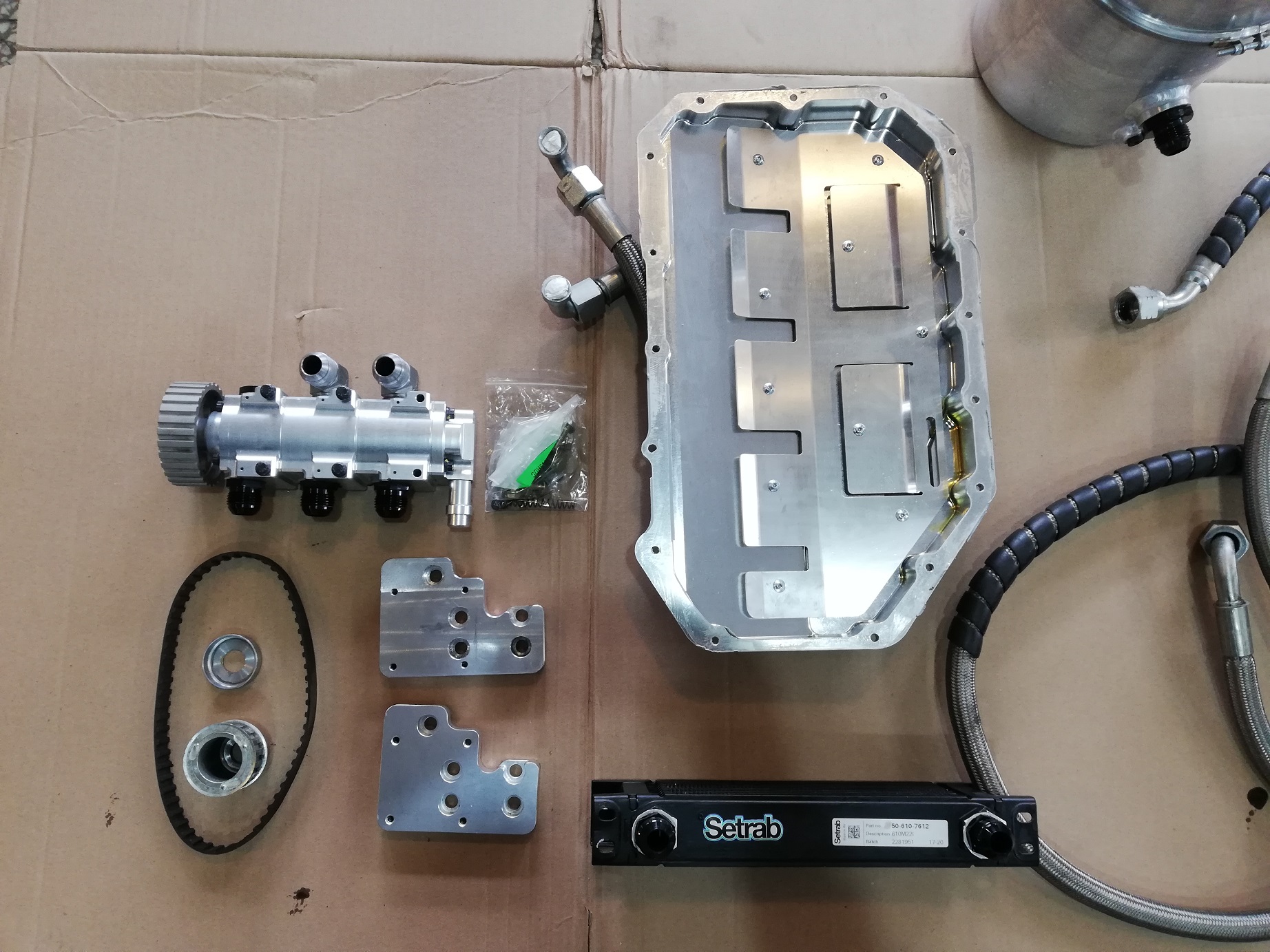

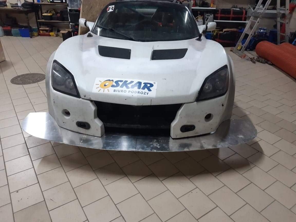

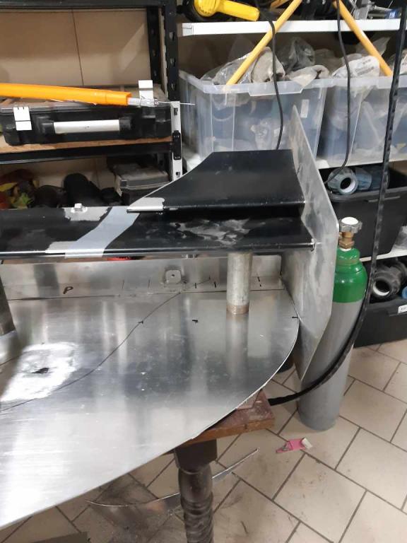

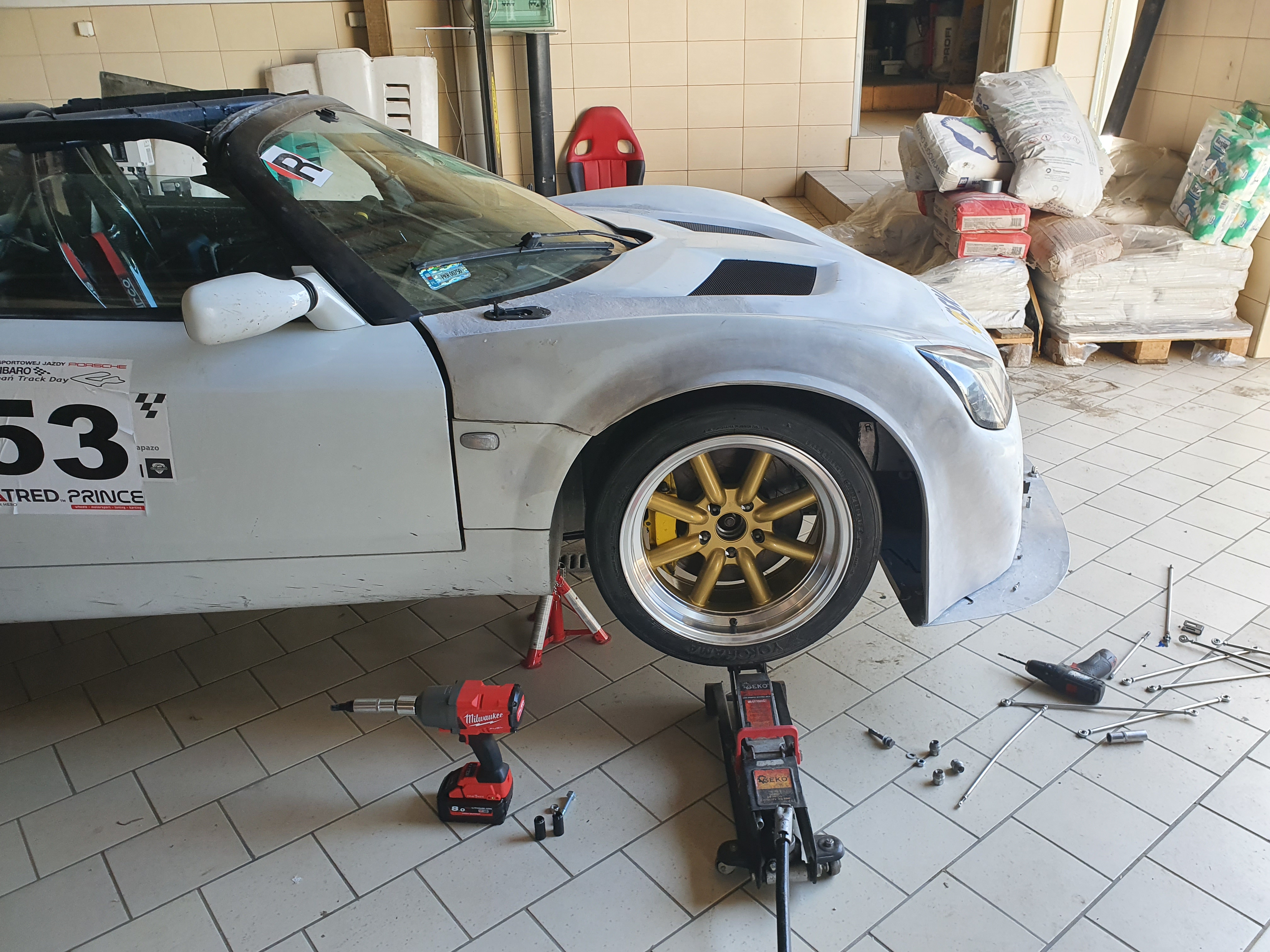

BANG! BANG! Pare nowych gratów i pomysłów wleciało mam nadzieje, że jeszcze na ten sezon, a więc tak:

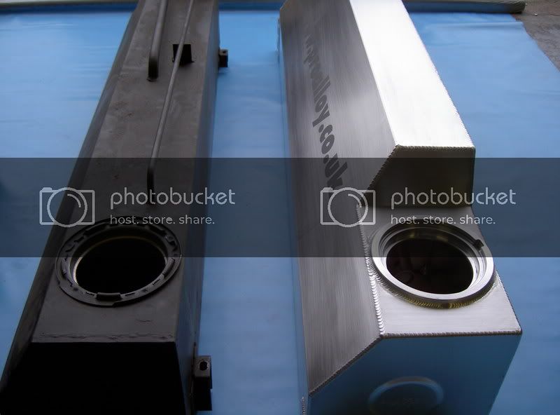

1. Sucha miska od AT Power + zbiornik 7L
2. Alu zbiornik z wew. swirtl potem o powiększonej poj. na 48l. Ponadto jest lżejszy od seryjnego o 4 kg :)
nie będzie brakowało paliwa w zakrętach tak jak to teraz było :((
3. Nowa alu chłodnica gr. 55mm

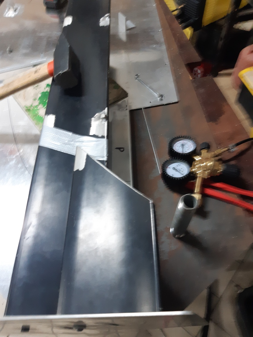

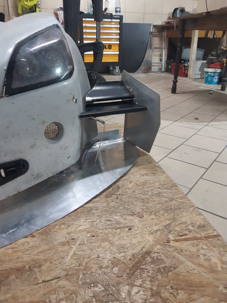

4. Nowe aero z przodu, które zaczynam budować. Jest to na razie koncepcja i są pierwsze przymiarki. Stary splitter szerokość 186cm nowy 216cm.

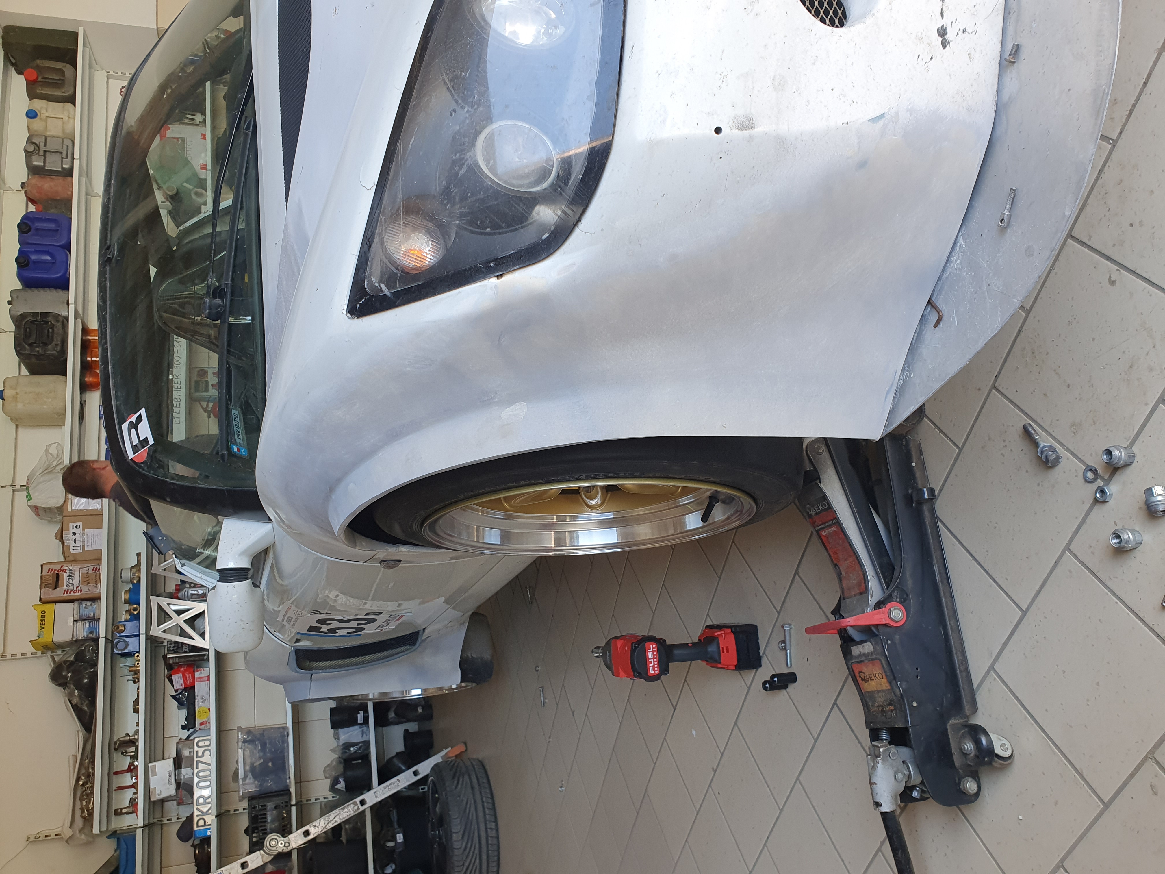

5. Wpadło też nowe widebody. Tył po 5cm na strone, przód po 5cm na strone
W końcu będę mógł przyspieszać w lewych zakrętach, bo dotychczas musiałem być poniżej V-teca i auto w ogóle nie odpychało się.

Postprzez Neonixos666 » 18 kwi 2020, 20:52
a po co większy zbiornik paliwa?

Postprzez Capazo » 19 kwi 2020, 09:49
Szyna napisał(a):Zamiast się dzieckiem zajmować to sobie spawarkę kupił <rotfl>
Zamiast dziecku bajki czytać to zaśmiecasz temat swoimi bałamutami.
Neonixos666 napisał(a):a po co większy zbiornik paliwa?
To efekt przypadkowy. Nie ma takich zbiorników z pojemnością 38l jak w serii. Zreszta zawsze można obciąć góre i pospawać. 1.5kg będzie mniej.
Pierwsze przymiarki <faja>

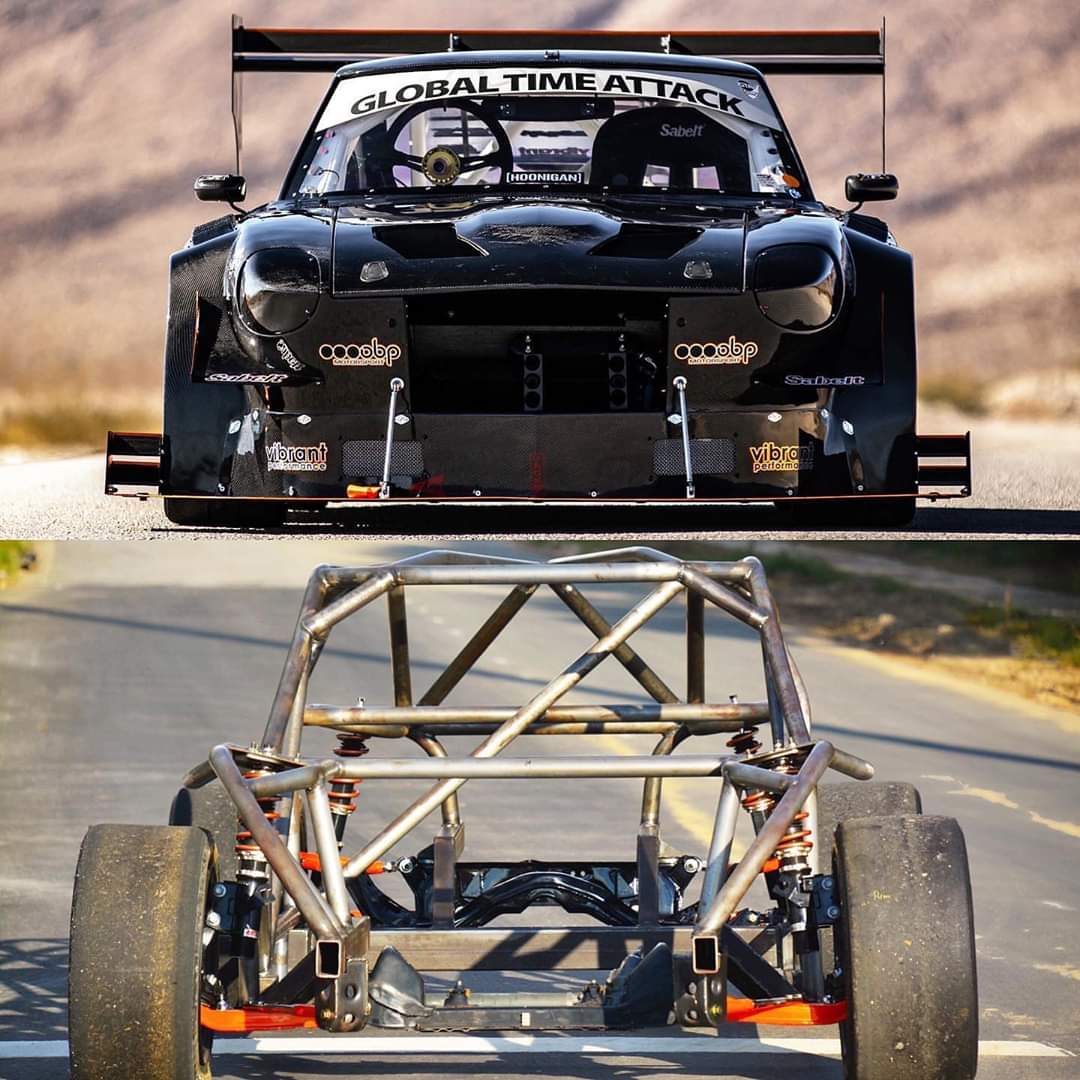

Postprzez Neonixos666 » 19 kwi 2020, 09:59
na czymś się wzorujesz robiąc ten docisk?

Postprzez piwo » 19 kwi 2020, 10:00
Seria ma chyba 32 litry. U mnie nigdy więcej nie weszło.

Postprzez Neonixos666 » 19 kwi 2020, 10:28
Myślę że jesteśmy w stanie sobie to wyobrazić <lol>
Tu ktoś fajnie to zrobił

Postprzez piwo » 19 kwi 2020, 10:32
To jest dość takie cywilne rozwiązanie generujące mało docisku. Spliter by działał musi wystawać przed auto od 10 do 15cm inaczej tylko zabawka jest. Z tymi bocznymi skrzydełkami też. U Mateusza ma to szanse działać i generować docisk. Ogólnie Mateusza auto jest race nie street więc jakby dwa różne zupełnie spojrzenia na temat.

Postprzez Capazo » 19 kwi 2020, 11:46
Ogólnie to wzorowałem się na time attackowych furach. Część pomysłow razem z Jackiem uzgadniamy, więc mam nadzieje, że docisną ten przód do gleby porządnie bo jest tutaj duży problem. Ma ostatnim Track Dayu w październiku Porsche 911 turboS czyli ponad 600km nie dało rady. Jedynie GT3 robiło okolice 1:40. Natomiast ja miałem duże problemy żeby wcelowac w zakręt przodem. Na 250km po torze ani na 0.01s dupa mi się nie uślizgnęła. Tak trzyma ten spojler. Było to niesamowite odczucia jak po roku nie siedzenia w tym aucie nagle bijesz swój rekord wyrznięty z potu i łez o ponad 3s. Te 3s zrobione na babajadze dęby i ostatni prawy. Reszta wolnych zakrętów została praktycznie bez zmian czyli techniczna przyczepność jest zje%$#a i byle jakie auto co robi 1.46 jest w stanie mi uciec.
