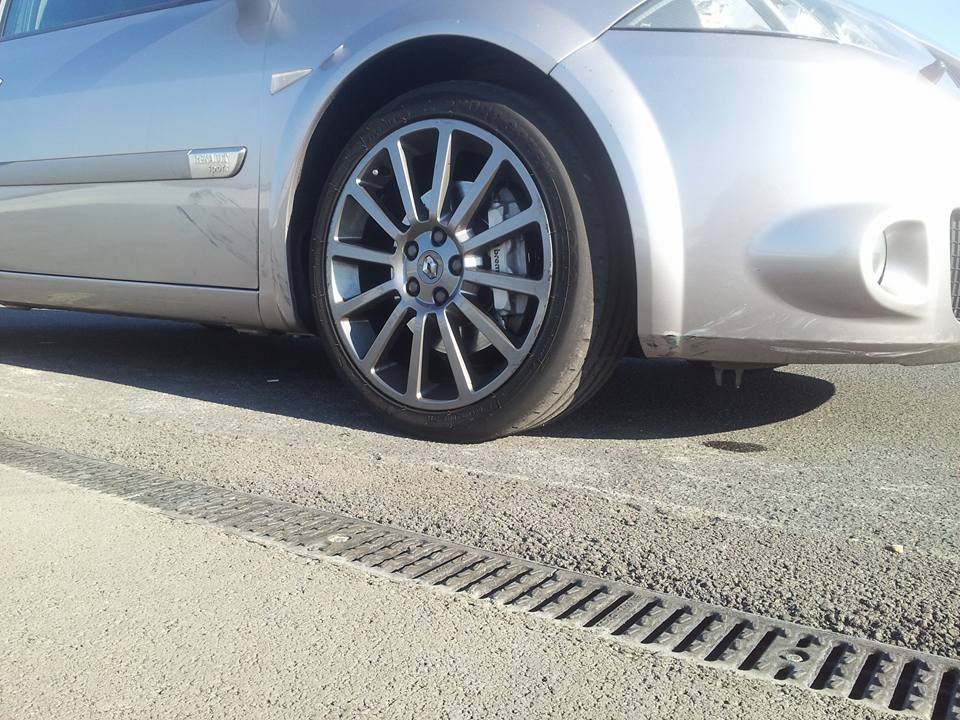

Podsumowując wrażenia z kilkuset kilometrów na chińskich oponach (Atlas Green Sport), mogę z czystym sumieniem polecić je do codziennie używanego auta, także całkiem mocnego. Sport w nazwie jest co prawda na wyrost, ale przy normalnej jeździe trudno mówić o jakichkolwiek konkretnych uwagach. Bez obaw założyłbym je do drugiego samochodu.
Przyspieszanie i hamowanie na suchym oraz mokrym są moim zdaniem dobre lub bardzo dobre – nie mam tutaj żadnych zastrzeżeń. Opony nie hałasują, dały się wyważyć. Utrata przyczepności na mokrym następuje progresywnie i daje masę miejsca na ewentualną reakcję. Taki szeroki i płynny margines jest uspokajający i kiedy zaczyna padać deszcz można dalej jechać – bez zbytniego spinania ud. Niestety, być może ta sama cecha powoduje, że na suchym prowadzenie nie jest tak precyzyjne jak na pewno być mogło: Na (wciąż szerokiej) granicy przyczepności wyczuwalna jest utrata precyzji. Czuć, że auto skręca i wiadomo na co można sobie jeszcze pozwolić, jednakże komunikacja w detalach jest słaba. Wszystkie siły są wygładzone, ale momentami czuć jakieś dodatkowe mikro "piki" – np. w fazie przejścia z hamowania do skrętu. Pod tym względem na pewno istnieją opony, które dają w tym konkretnym aucie więcej przyjemności z jazdy.
Oczywiście jeszcze nie wiadomo jak z trwałością, ale tę na samochodzie w rodzaju RS-a raczej ciężko oceniać. Jeśli starczą na rok z hakiem – będzie dobrze.

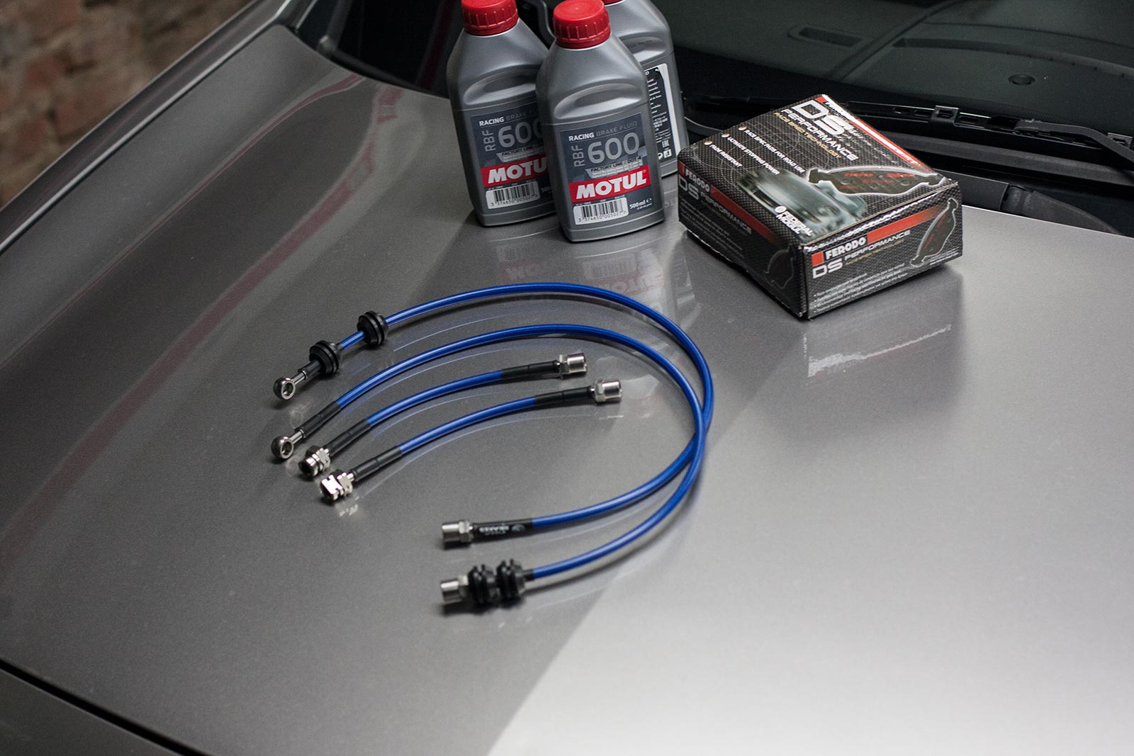

Postprzez Paweł » 8 maja 2015, 02:45

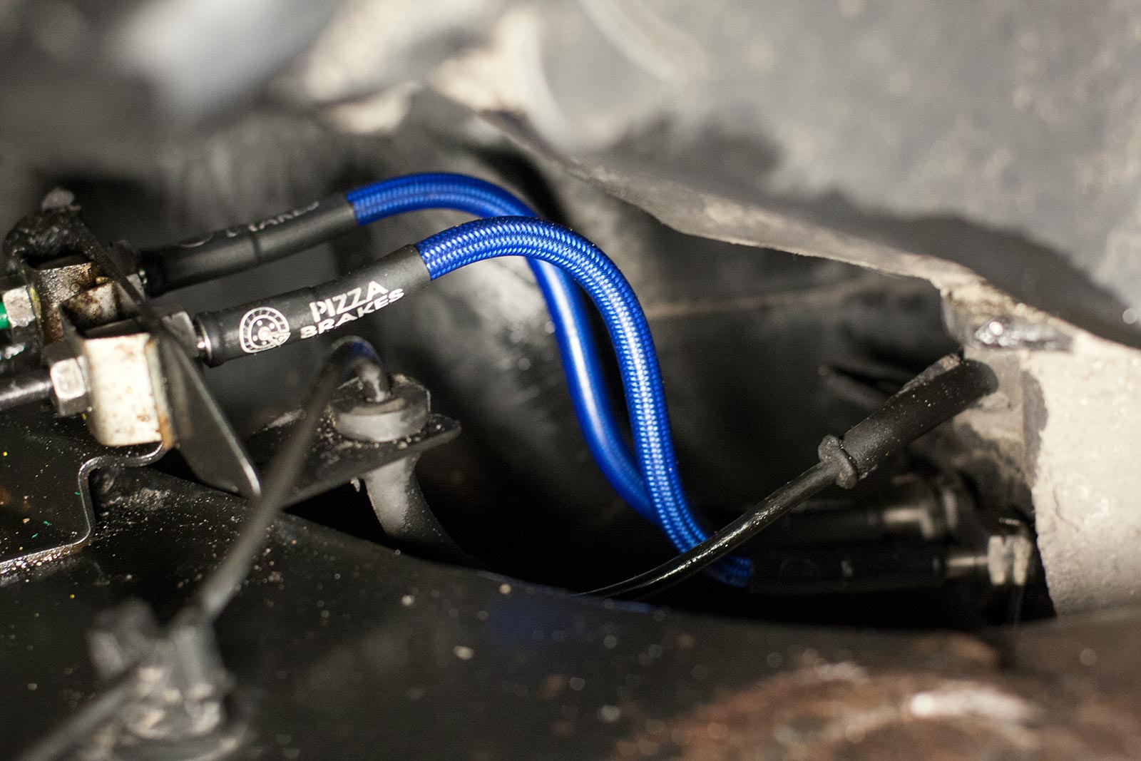

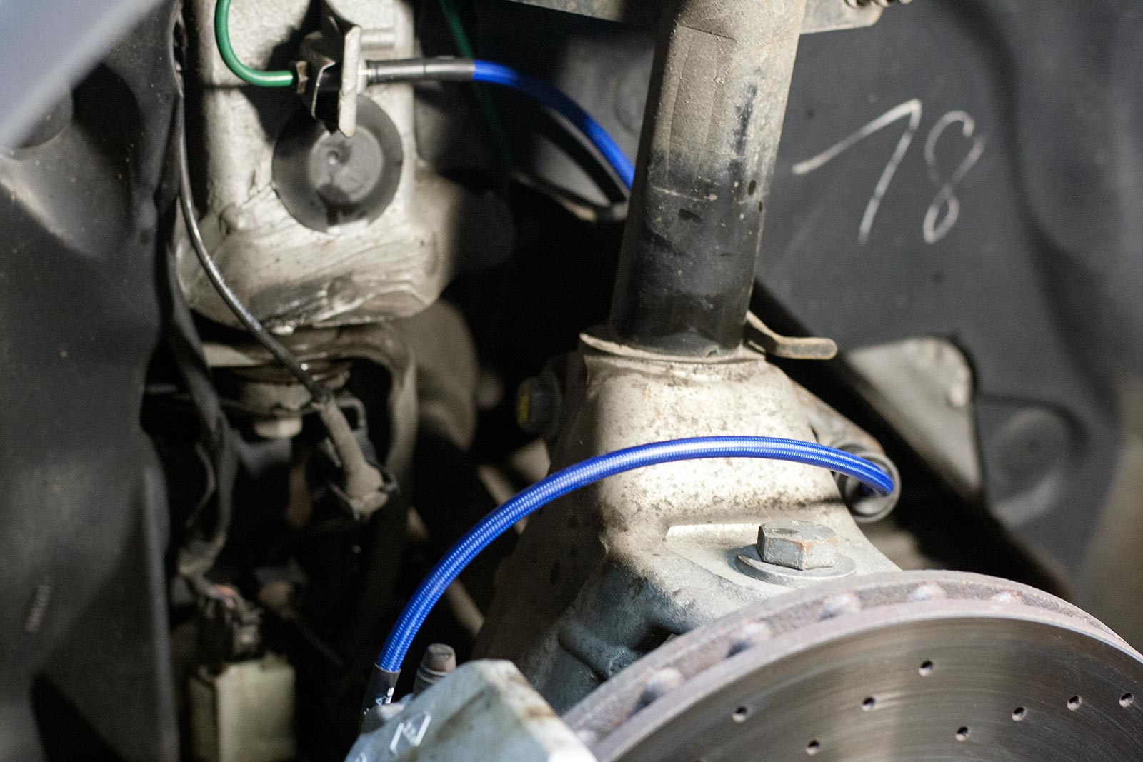

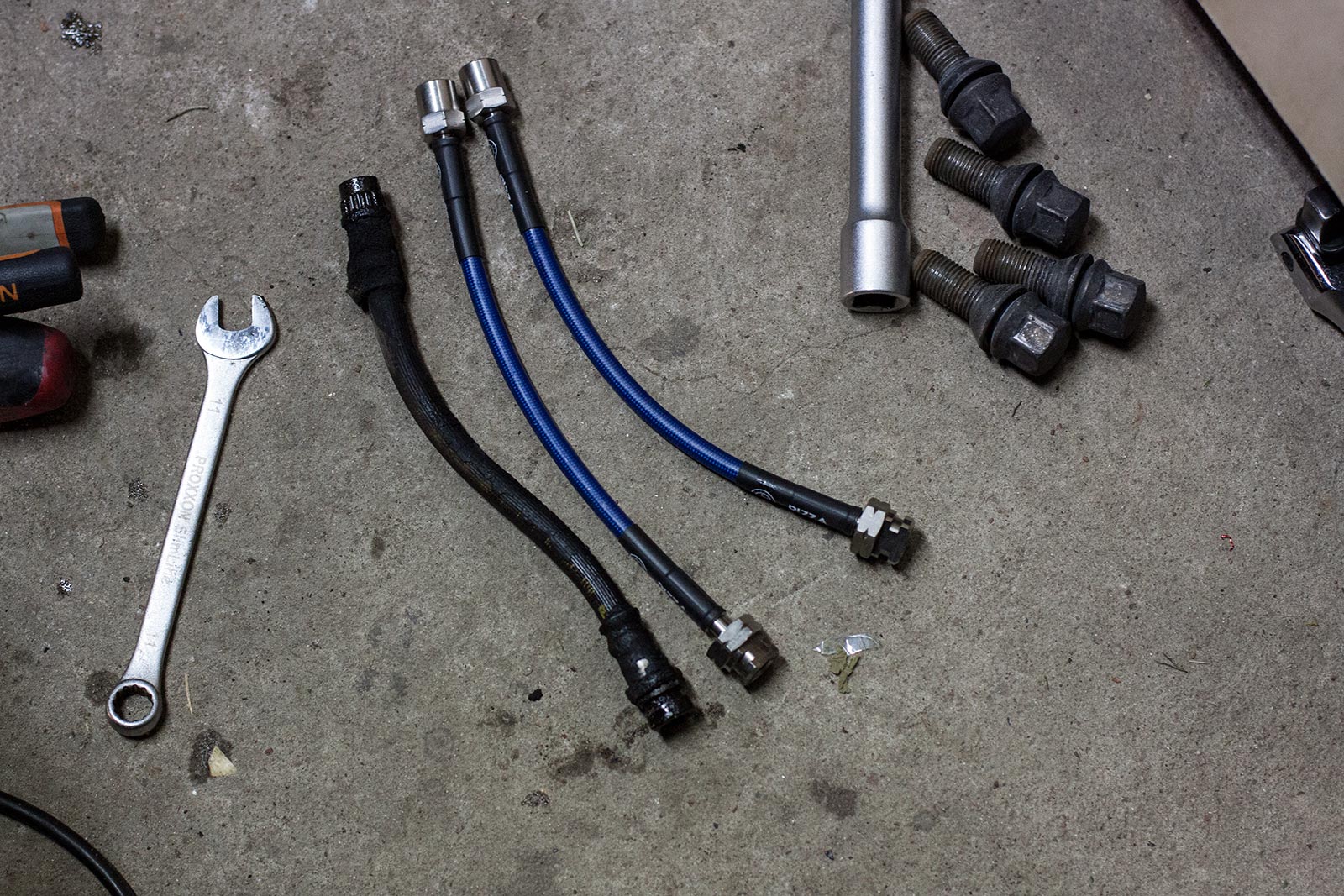

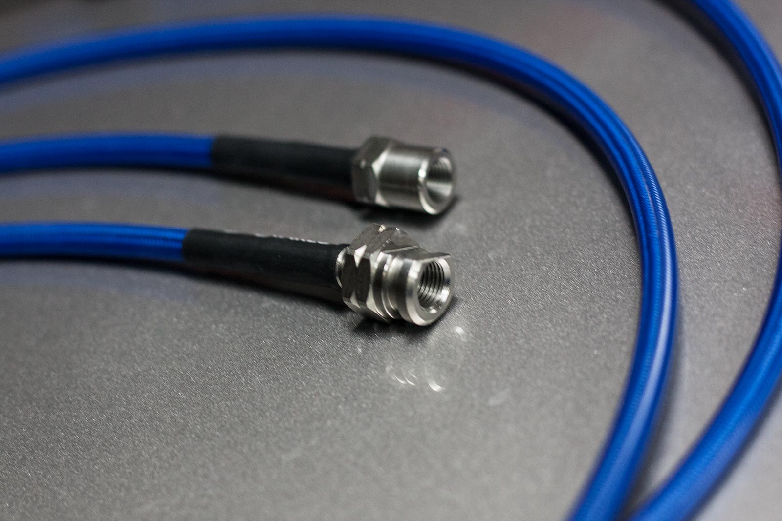

Wszyscy przekładają przed zlotem silniki, czy skrzynie, więc i ja postanowiłem coś przełożyć:
Ponieważ na zlot jadę w piątek rano, dlatego w czwartek przed północą zacząłem rozkładać klucze. Poszło gładko. Było:
jest:
Tylne przewody trochę dłuższe niż oryginalne i nieco inaczej się układają. Mam nadzieję, że HEL celowo robi je według własnej miary :).
Oczywiście nie byłbym sobą, gdybym czegoś nie spierniczył, więc spierniczyłem. Przy ostatnim kole zapomniałem dolać płynu do zbiornika i zapowietrzyłem pompę ABS-u... @#$%!
Znacie jakiś dobry warsztat, który teraz odpowietrzy mi hamulce? :)
P.S. Słowa uznania dla firmy Pizza Brakes za zorganizowanie przewodów z dnia na dzień i naprawdę profesjonalną i miła obsługę. Polecam.

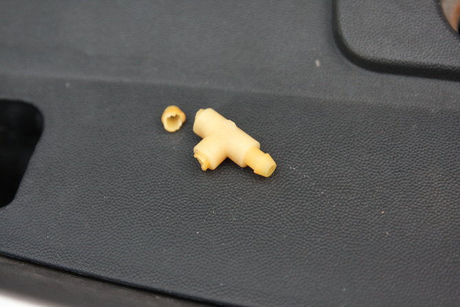

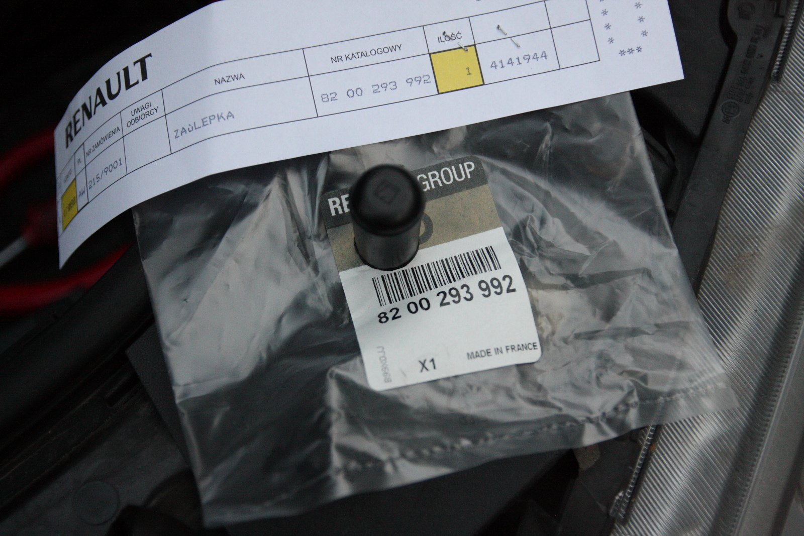

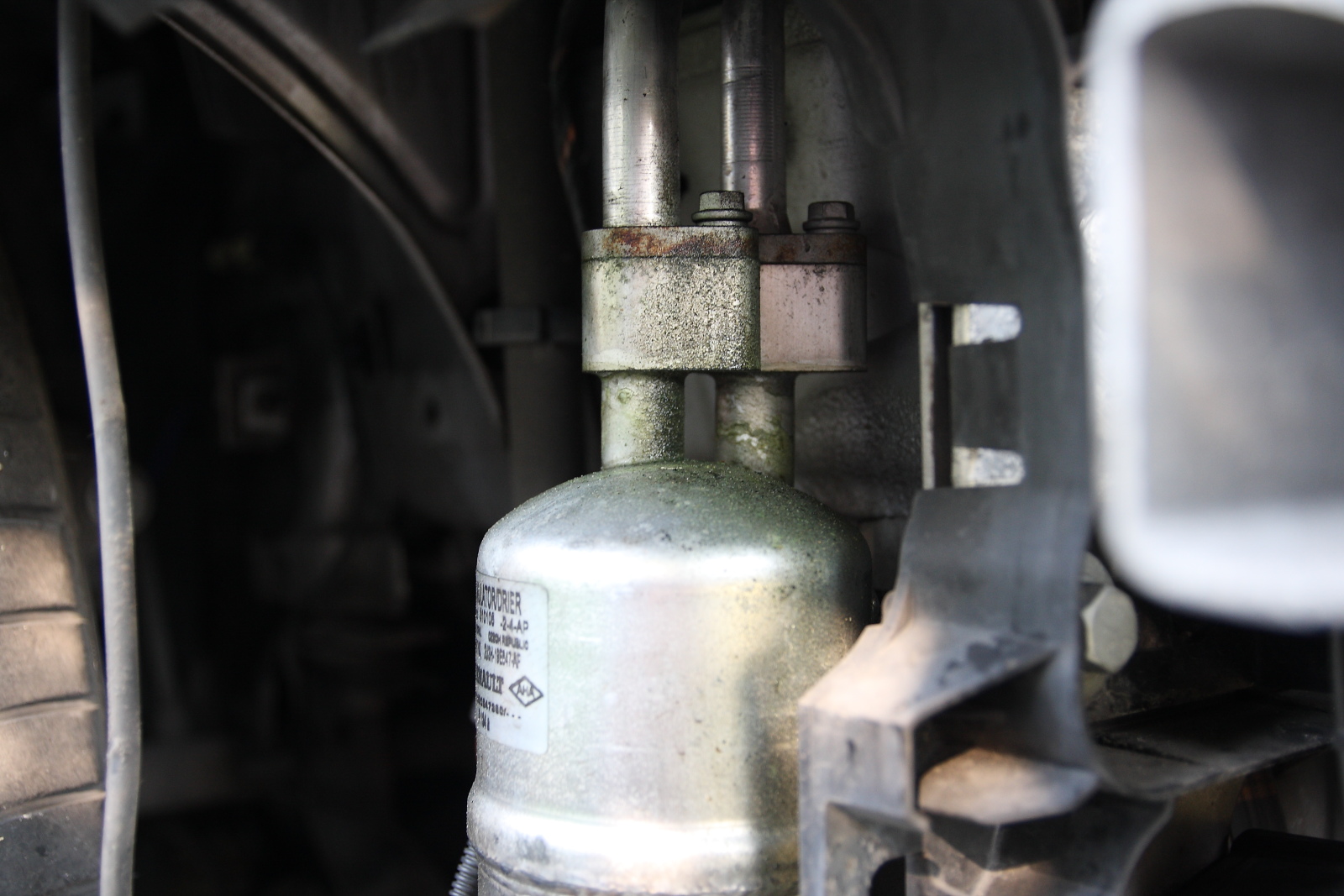

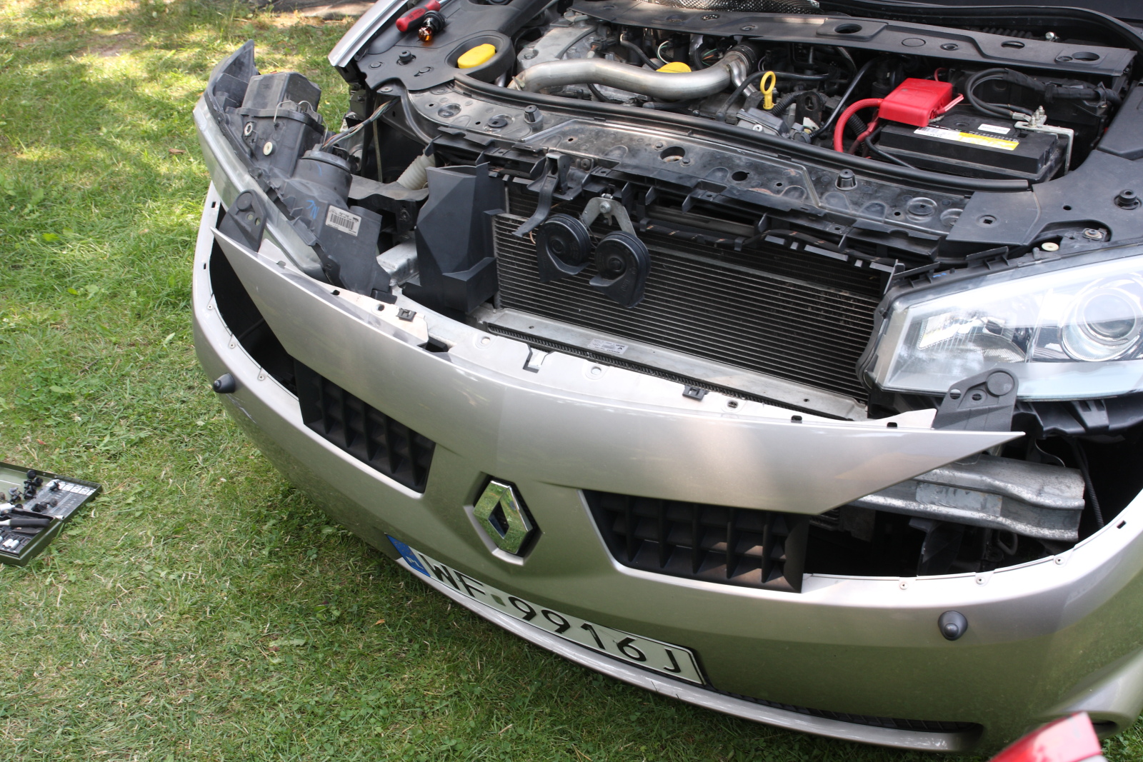

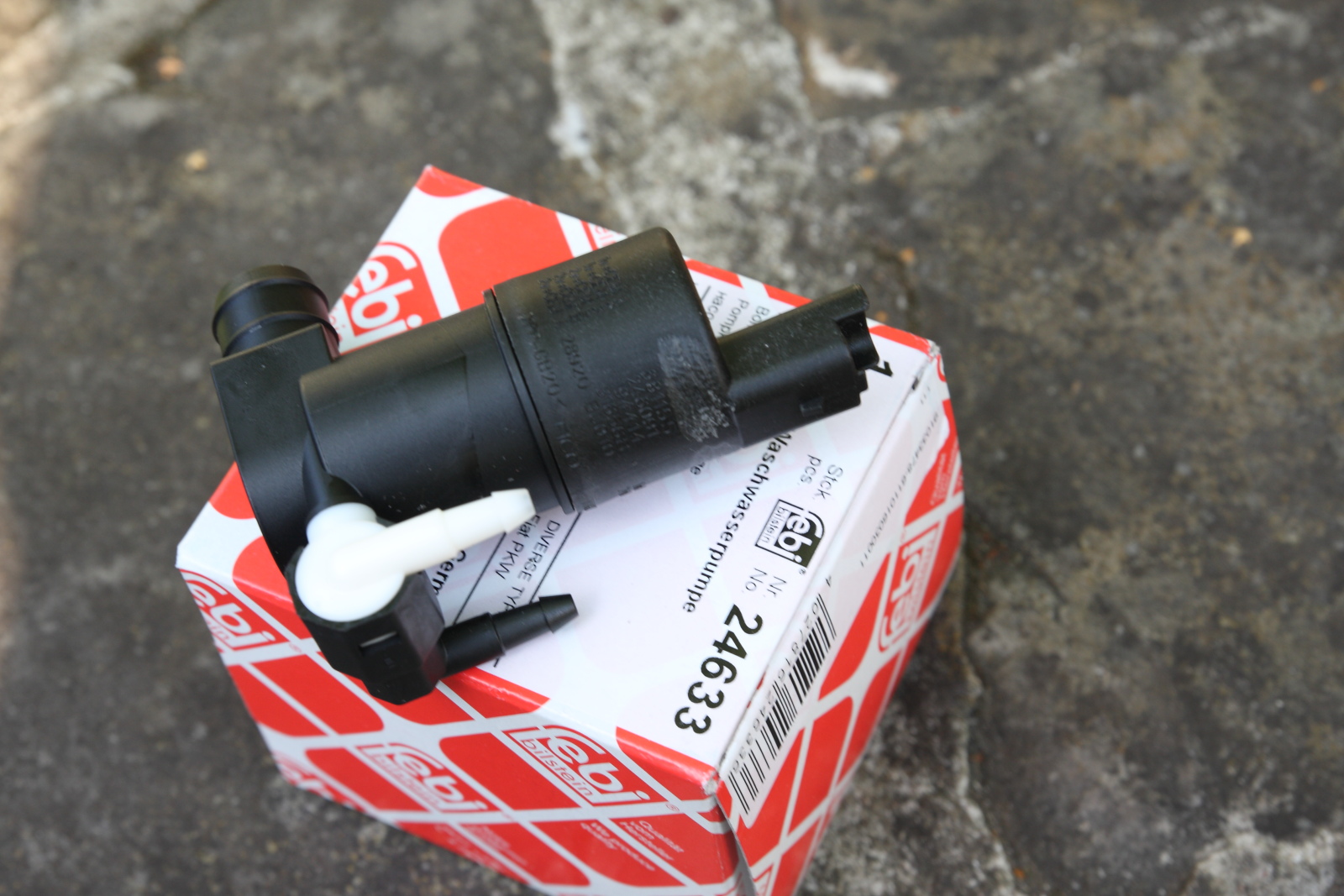

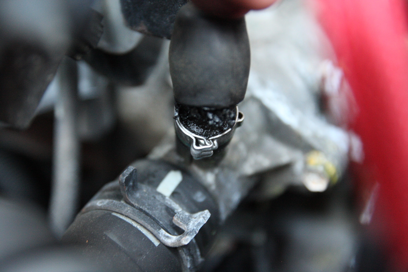

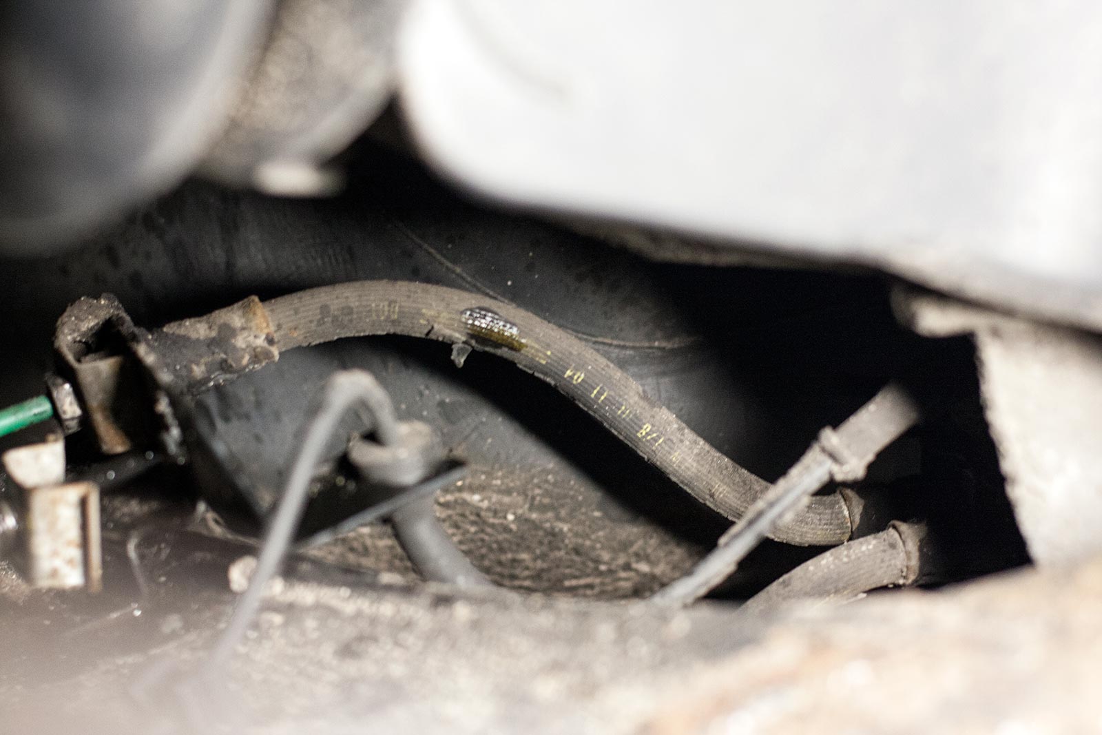

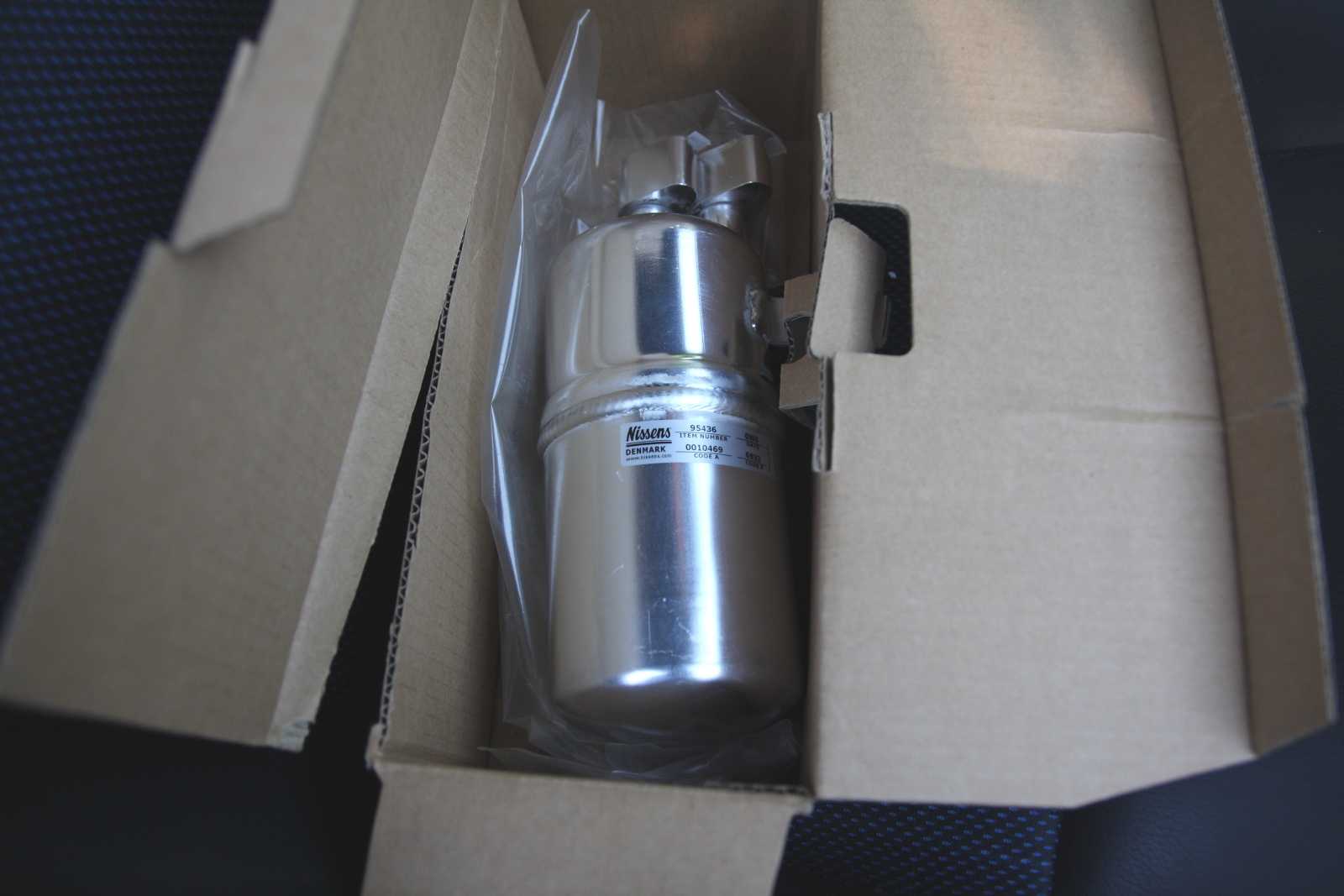

Tu miał być krótki, ale zaczepny wpis o tym, jak za kilkanaście złotych, ku własnej uciesze, naprawiłem – wreszcie popsute, ze znikającym płynem chłodniczym i francuskie – "reno", wymieniając gumowy kapturek:
Guma, jak widać, ze starości sparciała i króciec obudowy termostatu (zupełnie niepotrzebny zresztą) stracił swoją zatyczkę. Wymieniając małą część (przy okazji zarekomenduję inwestycję w szczypce do obejm "clic-r"), pomyślałem sobie, że tylko takich usterek chciałbym podczas przygody z tym autem zaznawać... No i zaczęło się.
W tej samej chwili, kiedy po wymianie kapturka dolałem brakujące trzy litry płynu chłodniczego, na moich oczach pękł trójnik spryskiwaczy przedniej szyby:
Myślę sobie – zdarza się, ze starości sparciało – w końcu to już 10 lat – i trzeba wymienić. Krótka podróż do ASO i voila!:
Kiedy kończyłem montować rurki i przymierzałem się do przetestowania tak usprawnionego systemu, zorientowałem się, że ze zbiornika płynu spryskiwaczy kapie płyn. Jako urodzony optymista pomyślałem, że wraz z tym zbiegiem okoliczności nadarzyła się znakomita okazja, aby dokończyć wymianę żarówek kierunkowskazów, której ostatnim razem, z powodu rozcięcia ręki w kilku miejscach, nie udało mi się zrealizować:

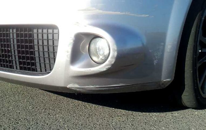

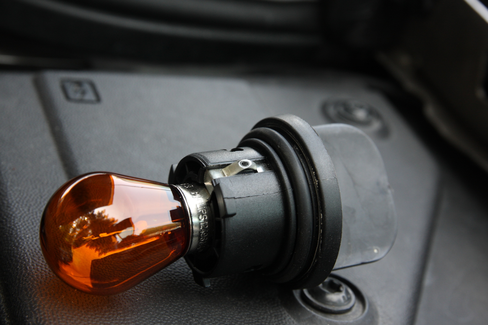

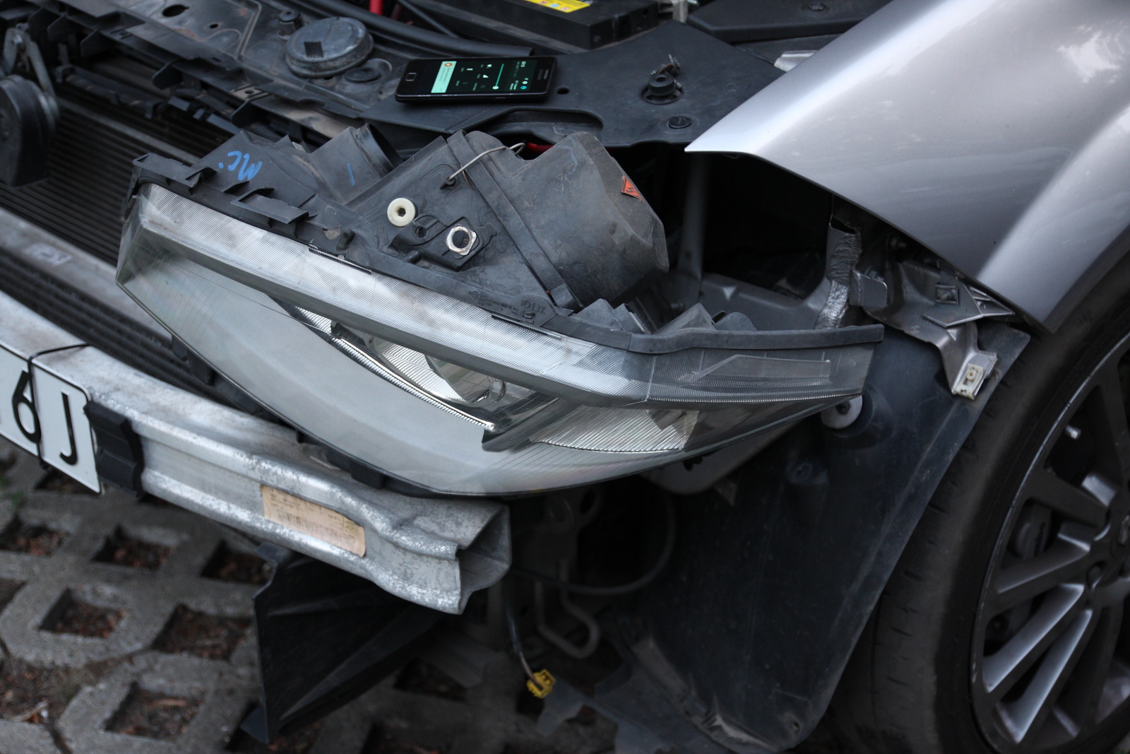

Operacja jest banalnie prosta. Wymaga zdjęcia zderzaka i odkręcenia reflektora. Najstarsi członkowie klubu megane podobno robią to w niecałe dwie godziny. Mi jeszcze trochę do nich brakuje.

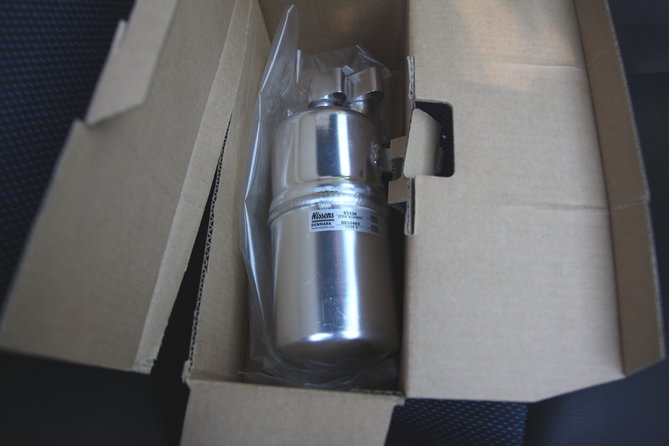

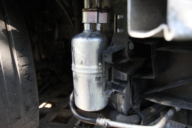

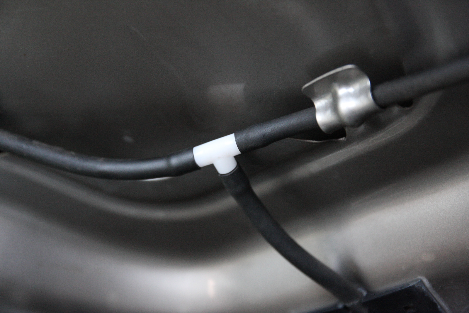

Wracając jednak do zbiornika spryskiwaczy – po zbliżeniu się do niego, zauważyłem, że z osuszacza klimatyzacji leci olej:
Tym razem musiałem skorzystać z mapy, poszukując alternatywnej drogi, aby kolejna podróż do sklepu z częściami nie przerodziła się w monotonię. Po kolejnej godzinie wróciłem z antidotum, niestety jak się okazało, dość kosztownym, bo osuszacz do RS-a kosztuje kilka razy więcej, niż do każdego innego samochodu:
W montażu i napełnieniu klimatyzacji pomógł mi "Autoryzowany Partner Renault" i muszę przyznać, że był to jeden z przyjemniejszych momentów tej historii. Zaskoczył mnie bowiem, zarówno rachunkiem – całkowicie zwyczajnym, jak i kilkoma gratisowymi wskazówkami, co w aucie trzeba sprawdzić i ewentualnie poprawić. Coś mi się zdaje się, że zmieniły się nieco czasy i w porównaniu do średniej z cenników "u Henia", ASO powoli przestają straszyć swoimi manierami. W każdym razie klimatyzacja zaczęła lepiej działać:
Wracając jednak do zbiornika spryskiwaczy – przez moment zdawało mi się, że po raz kolejny w ciągu ostatnich kilkunastu godzin drobnych napraw francuskiego "reno" zwyciężyłem ze stereotypem, bo po dociśnięciu pompki do zbiornika, płyn przestał kapać. Muszę przyznać, że nawet zgodne z prawdą było to wrażenie. Zupełnie nie przewidziałem jakkolwiek, że pompka również może się nagle popsuć! O ile przed kilkoma godzinami piskała płynem w pęknięty trójnik, tak nagle postanowiła się zaciąć... Pomyślałem jednak, że cóż – czasem nawet i pompka sparcieje. (Z racji ograniczonej długości posta, nad równie nagłym zatkaniem się rurki prowadzącej do tylnej szyby i próbami jej przedmuchania, nie będę się rozwodził).
Kolejna podróż do sklepu – tym razem starą drogą, bo z niewykorzystanych została mi jedynie opcja przez Górę Kalwarię, i:
Potem było już tylko z górki i bezkresna radość z posiadania samochodu na "f"... Oczywiście dopóki wsiadając do niego dnia następnego, nie zorientowałem się, że świeżo wymieniona żarówka nie miga, że kierunkowskaz wyłącza tempomat, a prawy "stop" się nie świeci.
Nie mam zapisu wszystkich słów, ani zdjęć z próby wyjaśnienia, co tak właściwie tam zaszło i czego francuskim inżynierom zabrakło. Uwieczniłem jedynie sparciały styk migacza:
i nową technikę torowania dostępu do niego:
(Chyba właśnie tak muszą robić to w ASO, bo podobno mieszczą się w niecałej godzinie...)
Na podsumowanie tej niezbyt krótkiej historii, spy shot poprawiający (mój) humor:
...ale to już zupełnie inna opowieść.
P.S. Czy wspominałem o zerwanym gwincie mocowania osłony pod silnikiem? :)

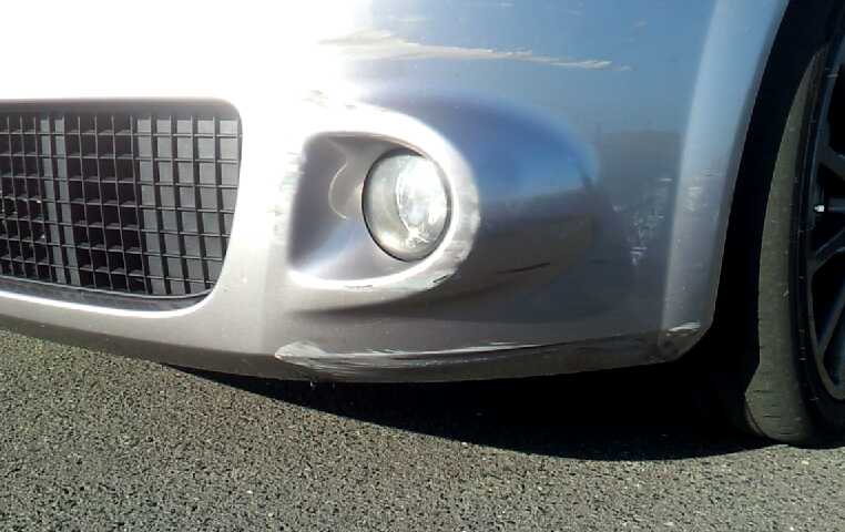

Postprzez Paweł » 30 sie 2015, 22:23
Kilka klipów z przejazdów w tegorocznych Rykach:
Mój prywatny przejazd zapoznawczy. Niestety doraźne naprawy zatrzymały mnie w domu do sobotniego południa i na imprezę trafiłem w jej trakcie.
Pierwszy przejazd na czas. Kamerkę pożyczyłem i używając jej po raz pierwszy niestety nie przewidziałem, że automatyczna ekspozycja całkowicie zignoruje widok przez przednią szybę :(. Można za to podziwiać moje wdzięczne ruchy. Chyba muszę pomyśleć o prawdziwych kubełkach :).
Drugi przejazd na czas... We wstępie krótki dialog z pasażerem na gapę ;).
Trzeci przejazd na czas. To kółko robiłem zaraz po drugim i niestety cywilne, rozgrzane opony zaczęły ostro płynąć. W połączeniu z nieodpartą chęcią popisania się w roli taksówkarza z Ułęża – której opanować nie pomogło nawet ostrzeżenie szykanę przed – mogło skończyć się tylko w jeden sposób... :).
Uderzenie w stos opon było stosunkowo mocne, więc kółko kończyłem szukając w pamięci aukcji z używanymi zderzakami i halogenami. Szczęśliwie do zrobienia jest tylko lakierowanie i wymiana grilla w zderzaku. Uff.
Gdybym zrobił kilka kółek więcej, to podejrzewam, że jedną, może dwie sekundy jeszcze bym urwał. Ale to i tak nie zmniejszyłoby przepaści do trzeciego podczas tych zawodów MariuSa.

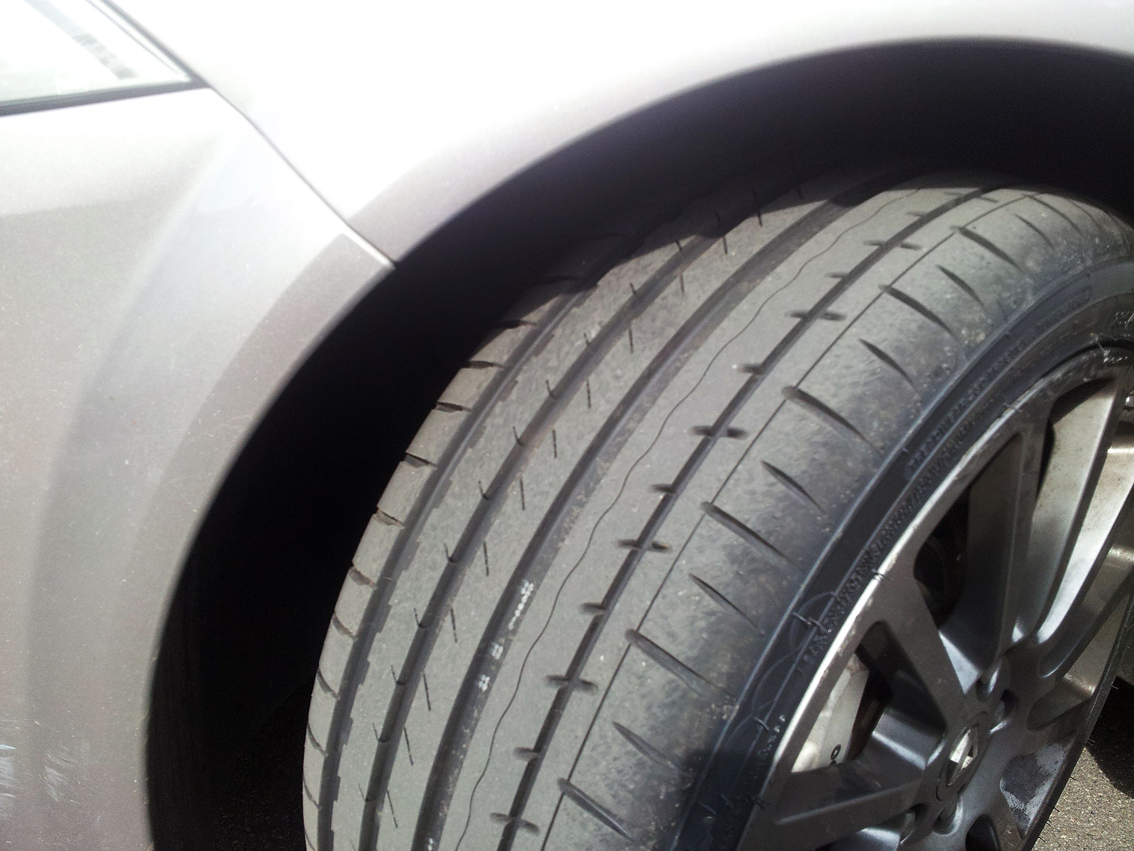

Oczywiście Atlasy :). Pierwsze wytrzymały niecałe pół roku, w tym tylko dwie wizyty na torze (myślałem, że uda mi się więcej pojeździć). Używałem ich może niezbyt długo, ale mam skondensowane przemyślenia na temat tych opon – są idealne do codziennej jazdy, bardzo dobre na mokrym i suchym. Jedyna słabość jaką w nich ostatecznie mogę wskazać, to wyraźna utrata właściwości po mocnym nagrzaniu i szybkie zużycie. Warto zaznaczyć jednak, że mimo skatowania na lotnisku (i dziurach w mieście), nie pojawiło się na nich żadne uszkodzenie, żadna wyrwa, a boczna ścianka nie była przytarta dalej niż do widocznego na zdjęciu paska na barku. Można więc na tym jeździć po mieście i szosie, jak na najlepszej "markowej" gumie. Do ostrej zabawy trzeba mieć jednak coś innego.

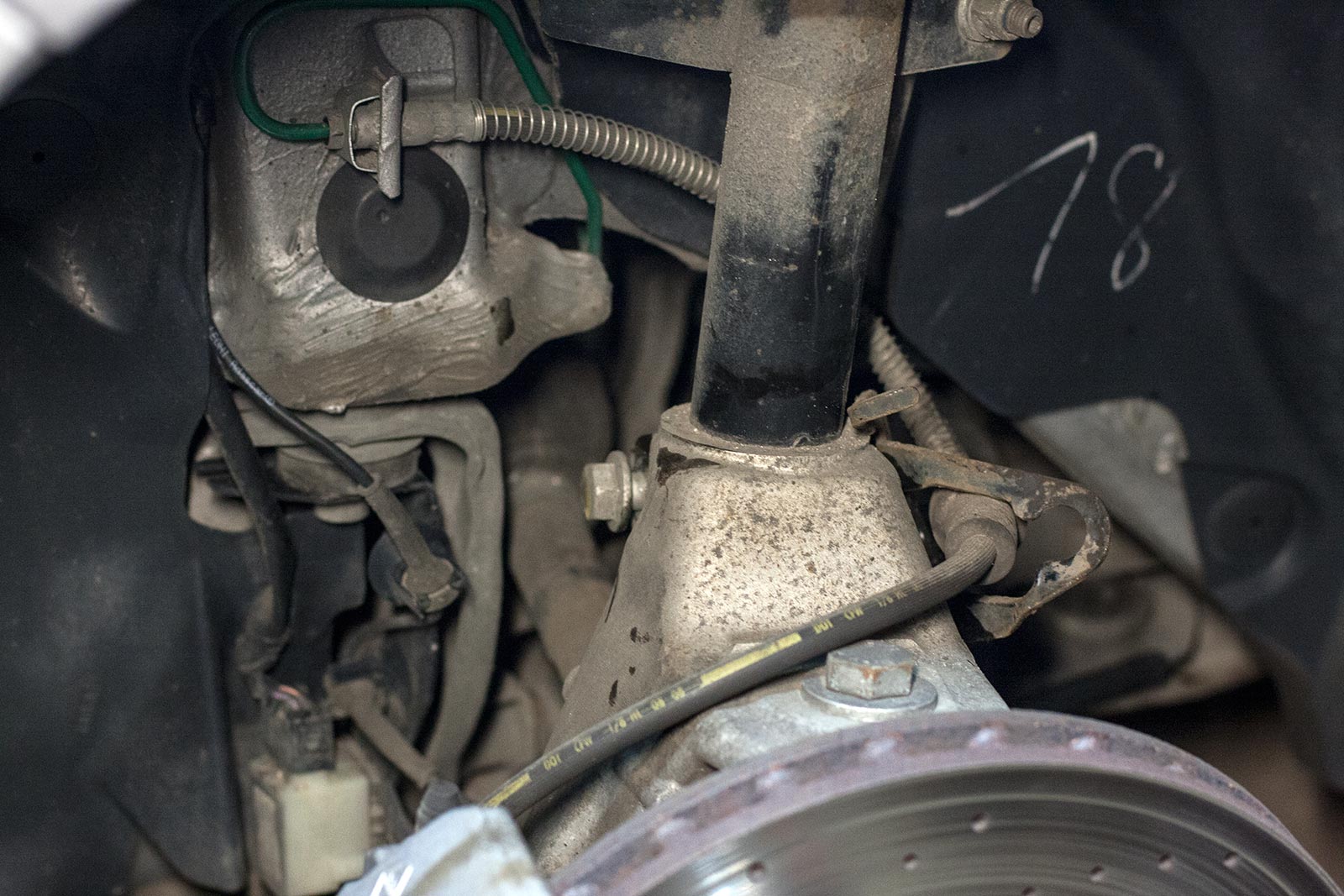

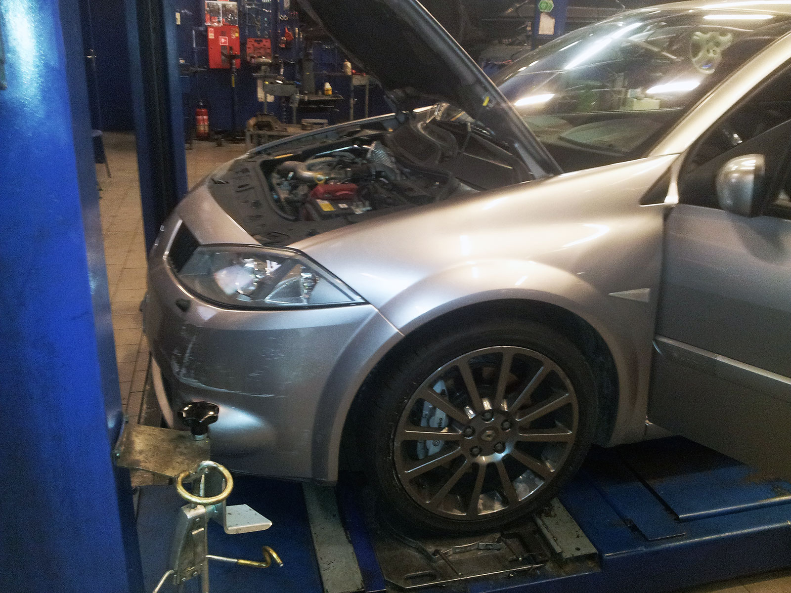

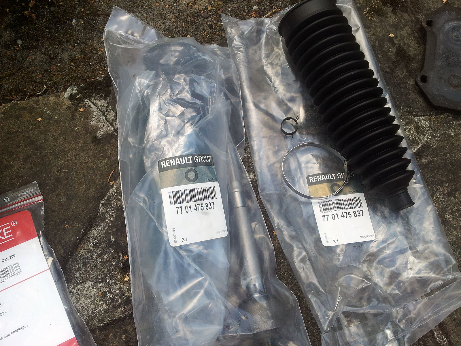

Przy okazji zrobiłem zbieżność, bo przed zlotem wymieniłem drążki kierownicze:
Pan w serwisie koniecznie chciał się wykazać – szczególnie, kiedy dowiedział się, że końcówki wkręcałem na ilość obrotów policzoną przy demontażu – w efekcie czego musiał swoją robotę powtarzać...

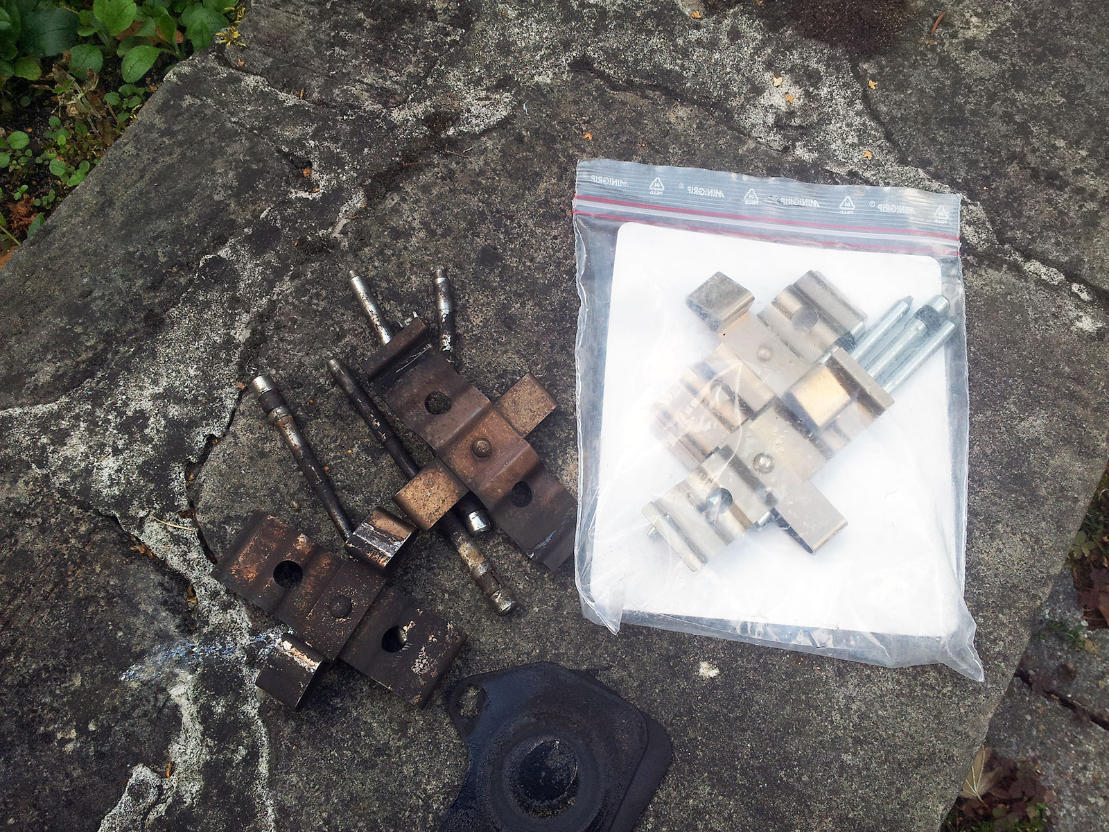

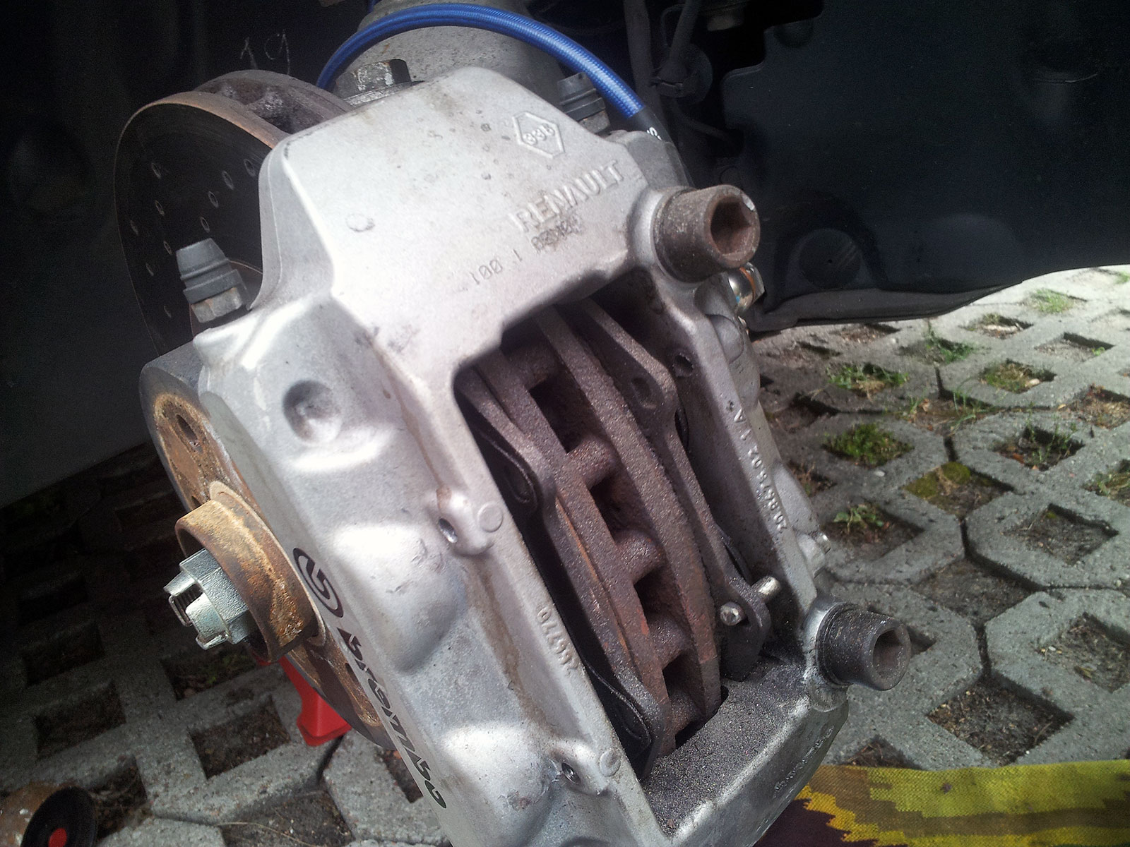

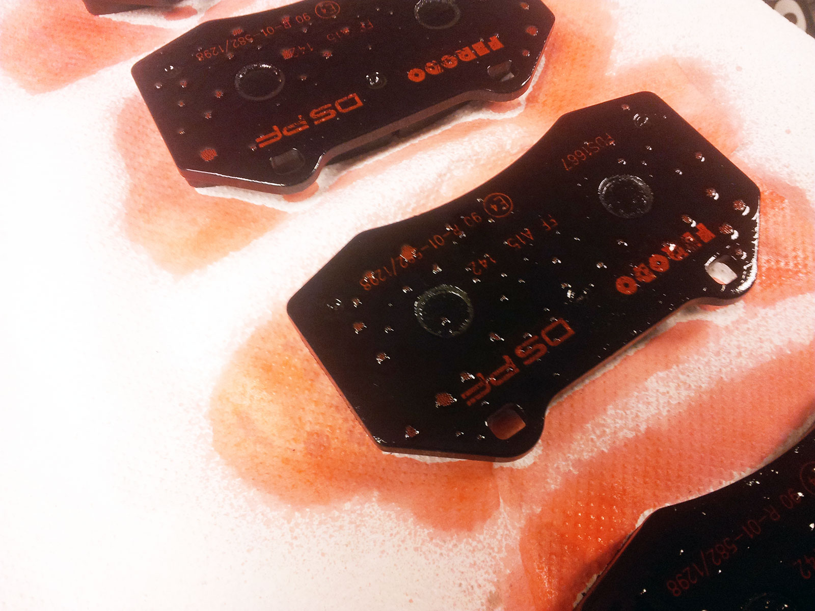

Również przed zlotem zmieniłem klocki, bo ze starych niewiele zostało. Docieranie odbyło się więc w Rykach 8-).
Narąbałem się przy tym jak głupi, bo trzy z czterech pinów trzymających klocki ledwo udało się wybić, a czwarty wymagał rozwiercenia. Włoski hamulec we francuskim aucie, psiamać!
Założyłem Ferodo DS Performance (dawne DS2000). Czucie na pedale odpowiednie, nie wymagają dogrzewania, nie wykazują fadingu – ale już fabryczne okładziny pod tym względami nie są wcale ułomne. Jedynie czasami potrafią delikatnie zapiszczeć, ale jest to do przyjęcia.

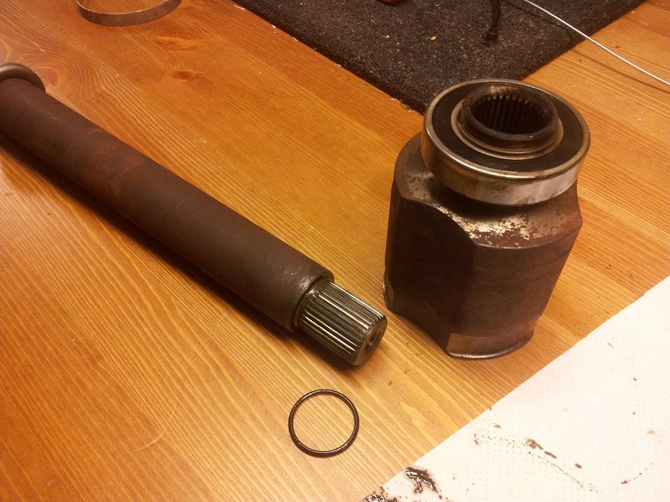

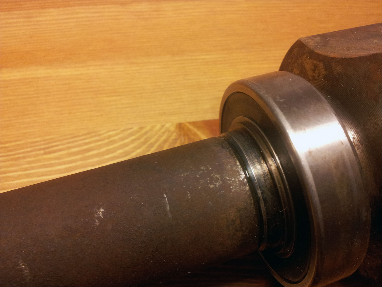

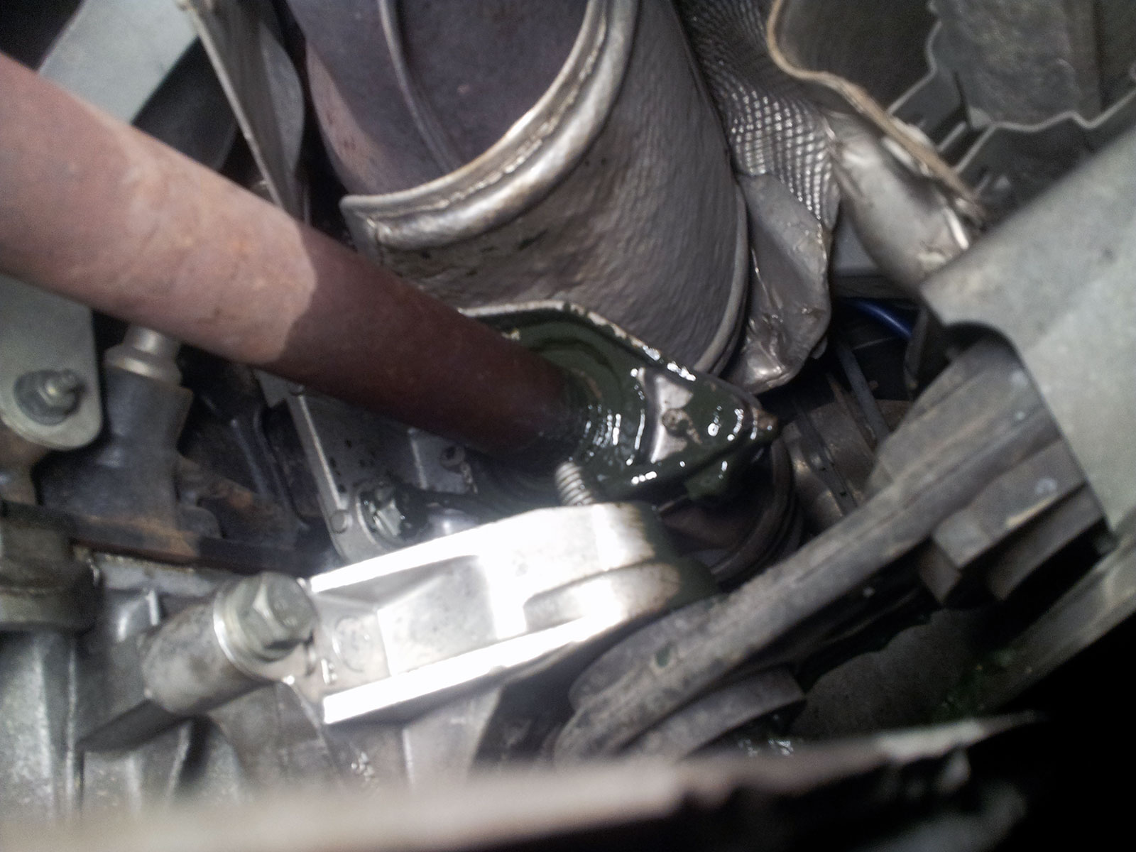

Na koniec za to lepsza ciekawostka, która zresztą była główną przyczyną dotarcia do Ryk dopiero pod koniec zlotu:
Wywaliło mi smar z przegubu wewnętrznego jego lewą stroną (sic!). Wydostał się on przez wieloklin, który jest uszczelniony jedynie oringiem. Prawdopodobnie sam się do tego przyczyniłem w zeszłym roku, nabijając bezwładnościowo na półoś łożysko podpory przy pomocy rury. Wieloklin musiał się wtedy lekko wysunąć z kielicha. Dziwne, jak w sumie niedużej siły do tego potrzeba...
Nie mając w sobotni poranek zlotowy za wiele czasu i możliwości rozwiązania tego problemu (kiedy już doszedłem do siebie po ustaleniu skąd tam wziął się smar), zmontowałem to na odrobinę kleju do gwintów, licząc że jakoś wytrzymie ;)... No nic, bywa, a człowiek uczy się o wyciekach w samochodzie przez całe życie :).

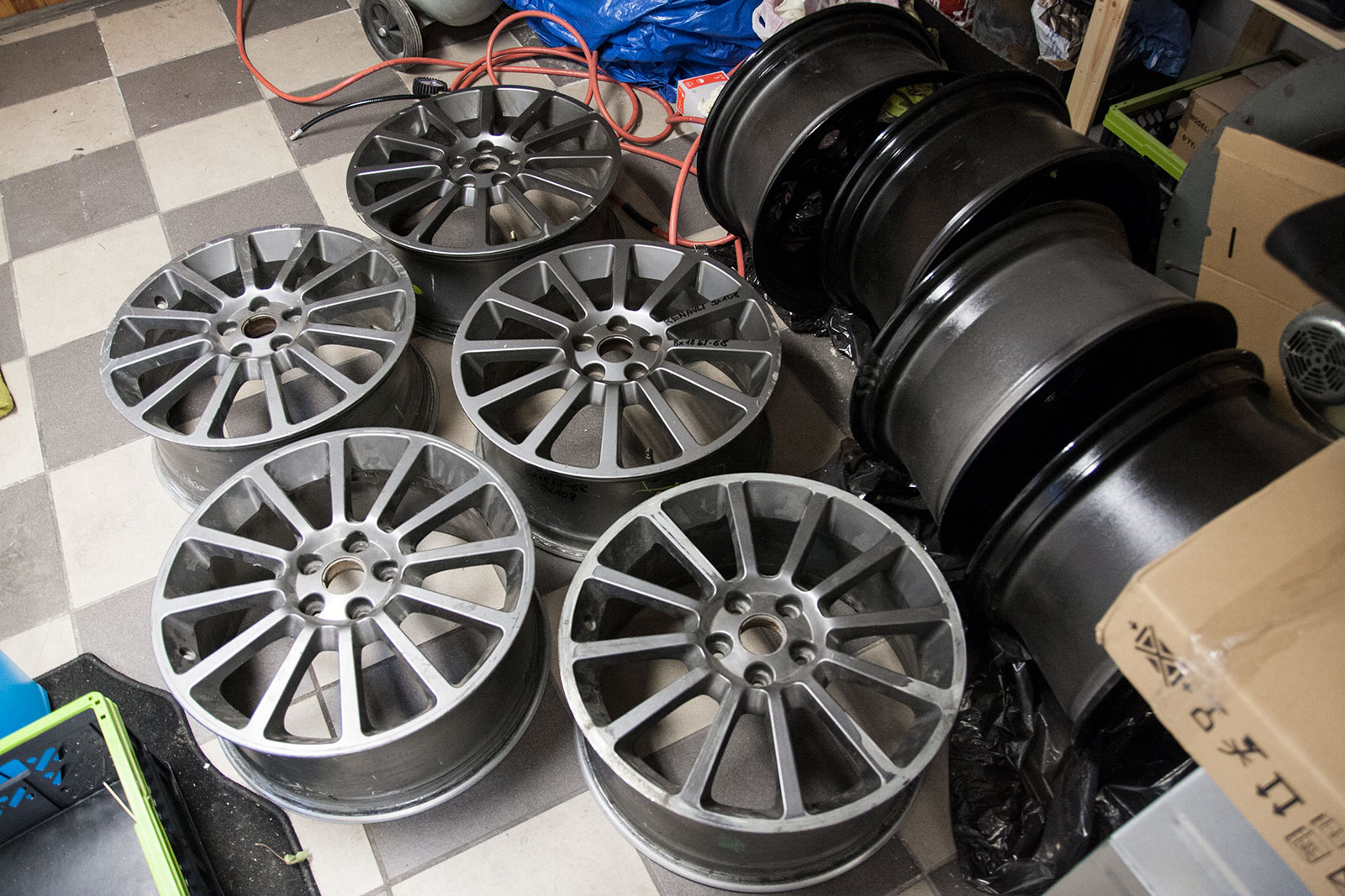

Dzięki temu, że usłyszałem głos, który kazał mi wejść na allegro (swoją drogą słyszę go co kilkanaście minut), weszedłem w posiadanie tzw. "kultowych" i "unikatowych" felg z R26R (w światku fanów marki Renault jest to coś, jak u nas GG/GY bez rdzy):
Tym, którzy jeżdżą mazdami przypomnę tylko, że chodzi o wersję, w której nie było kanapy, radia, zapalniczki, szklanych szyb i innych zbytecznych bzdetów:

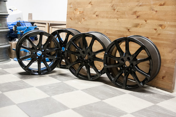

Chwalę się więc i zakładam na nie moje Atlasy :), z którymi zaprzyjaźniłem się na tyle, że postanowiłem więcej nie męczyć ich na torach, a przeznaczyć do tego celu coś mniej markowego :). Problem w tym, że drugi zdobyczny komplet felg, na który polowałem nota bene przez półtora roku, a który zdecydowałem się przeznaczyć pod ten cel, domaga się odmalowania:
Tutaj pytanie – na jaki kolor najlepiej?

Postprzez KMBak » 17 mar 2016, 13:53
Może coś agresywnego... Czerwony, niebieski... Choć wtedy przydałby się jakiś detal na aucie pod kolor. :]
Ostatnio edytowano 17 mar 2016, 14:01 przez KMBak, łącznie edytowano 2 razy
Od: 12 lis 2011, 13:36
Posty: 3822 (129/80)
Postprzez Bartg » 17 mar 2016, 13:55
Może rzeczywiście czerwone, jak w którejść z 1453 edycji specjalnych :P
