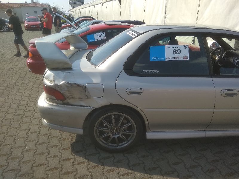

– przytuliłem bandę, do wstawienia tylny prawy błotnik <nie powiem>

Masz zdjęcia błotnika? W którym miejscu wypadłeś? :(

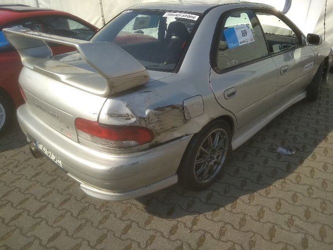

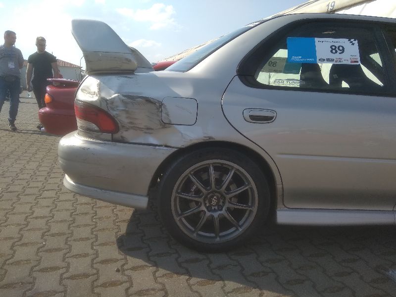

Postprzez MariuS » 11 kwi 2018, 19:59
Paweł napisał(a):że profesjonalni kierowcy, w profesjonalnie przygotowanych autach muszą sobie regularnie pedał "tapnąć", żeby był gotowy przed zakrętem. Może więc tak jest bardziej "pro" ;) :(.
Ale u mnie przed pierwszym zakrętem po prostych jest ok, dopiero przy serii szykan. I ja muszę pompować.
Fotki
Nawet szpachli nie widać, nikt nie robił nadkoli jeszcze.

Postprzez Majk500 » 11 kwi 2018, 22:21
nie wycinaj tego, lepiej to wyklepać (moje zdanie) :)

Postprzez Bartek1986 » 12 kwi 2018, 06:00
Ja bym klepał, a jak już wymieniać błotnik/ćwiartkę to bym chyba do ASO po nówkę uderzał. Co prawda 3,5K ale w używanym zaraz będziesz reperaturki i tak spawał

Postprzez MariuS » 12 kwi 2018, 19:03
Nówka OEM Subaru ćwiartka jest a 800zł :P
A czemu w używanym od razu twierdzisz, że reparaturki? Wszystko zależy od stanu. Wrzuciłem ogłoszenie i mam 2 oferty na elementy w których nie ma nawet małych bąbli.
Póki nie widział tego blacharz na razie nie przesądzam czy będzie spawanie nowego czy ratowanie obecnego ;)

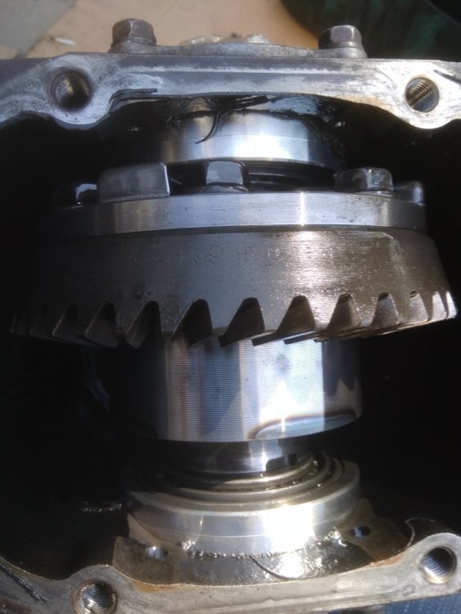

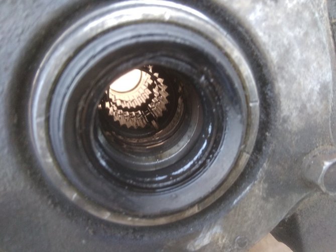

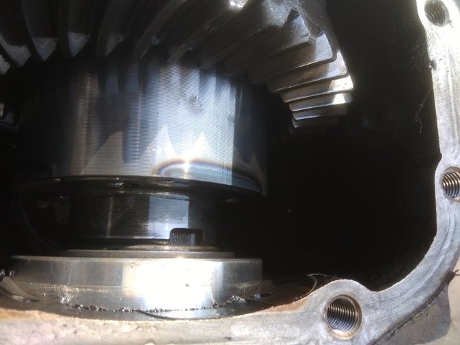

A co do dyfra, wyjąłem go w piątek, rozebrałem z ciekawości aby zobaczyć stan trybów itd, a okazało się, że w środku siedzi szpera Suretrack`a <diabełek>
Najlepsze, że kupiłem go 2 lata temu jako "chyba tylko visko". Także będę reanimował obecnego (łożyska) i będę musiał znaleźć odpowiednie półosie aby szpera działała – znawcy twierdzą, że muszą być do tego rodzaju dyfra w Subaru niesymetryczne półosie. Ja miałem go spiętego z symetrycznymi półosiami z GT...

Mało tego jest, bo dyfer 4,44 R160(czyli mała obudowa) ze szperą jest bardzo rzadko na sprzedaż. W PL w otwartej sprzedaży brak...
W USA aukcja za 650 Dolców jest
https://www.ebay.com/itm/JDM-Subaru-Imp ... 2509730421
Ja muszę teraz poszukać takich półosi...

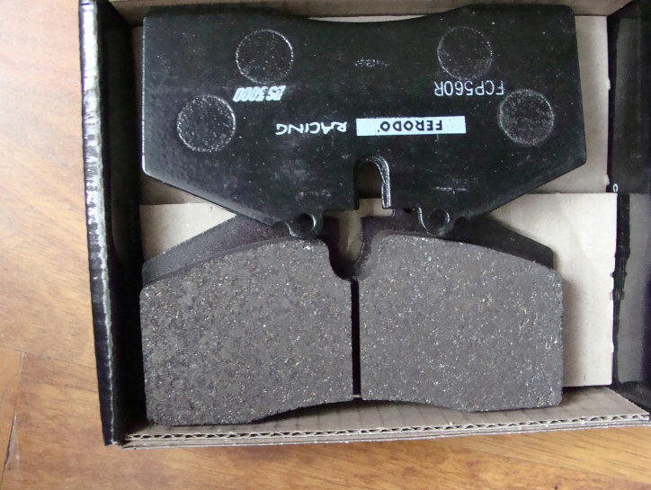

W najbliższym czasie wpadną nowe klocki na przód, bo obecne STOPTECH`y Steet Performance na wykończeniu. Udało mi się nabyć w bardzo korzystnej cenie takie jak mam na tyle – czyli Ferodo DS3000

Zamknięta też wreszcie sprawa dyfra. Wpadł całkowicie sprawny kompletny most ze szperą Suretrac`a z dedykowanymi półosiami. Zupełnie inna jazda niż na poprzednim który chyba wogóle już nie spinał i zagłuszał nawet rumot boksera na przelocie.
Naprawiłem także uszkodzenie błotnika po kwietniowym wypadzie poza tor w Poznaniu. Wspawane poszycie tylnego błotnika i pomalowane w kolor błotnik oraz zderzak który wymagał dodatkowo spawania.

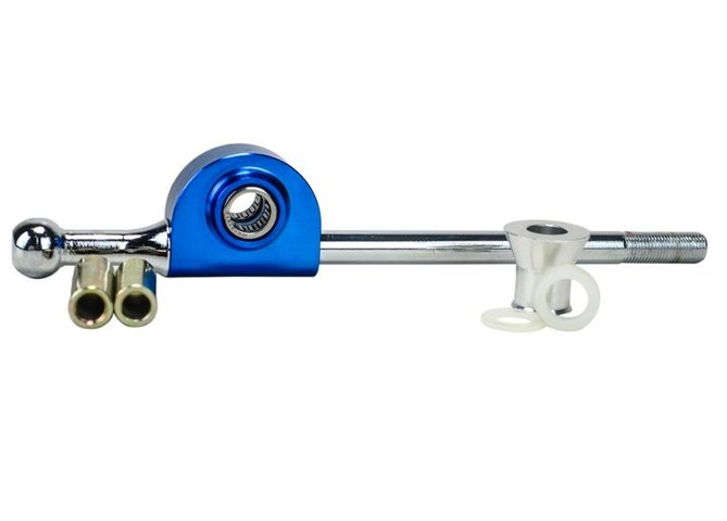

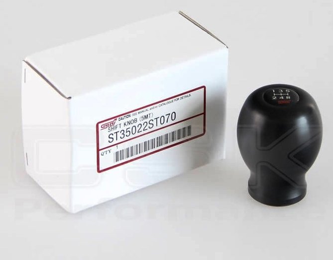

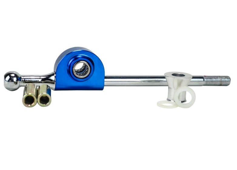

No i na koniec gadżet który wpadł mi w ręce – wleci short shifter z nową gałką od biegów (podyepka z Ali ale widizałem u znajomych na żywo i dobrze leży <spoko> ).
