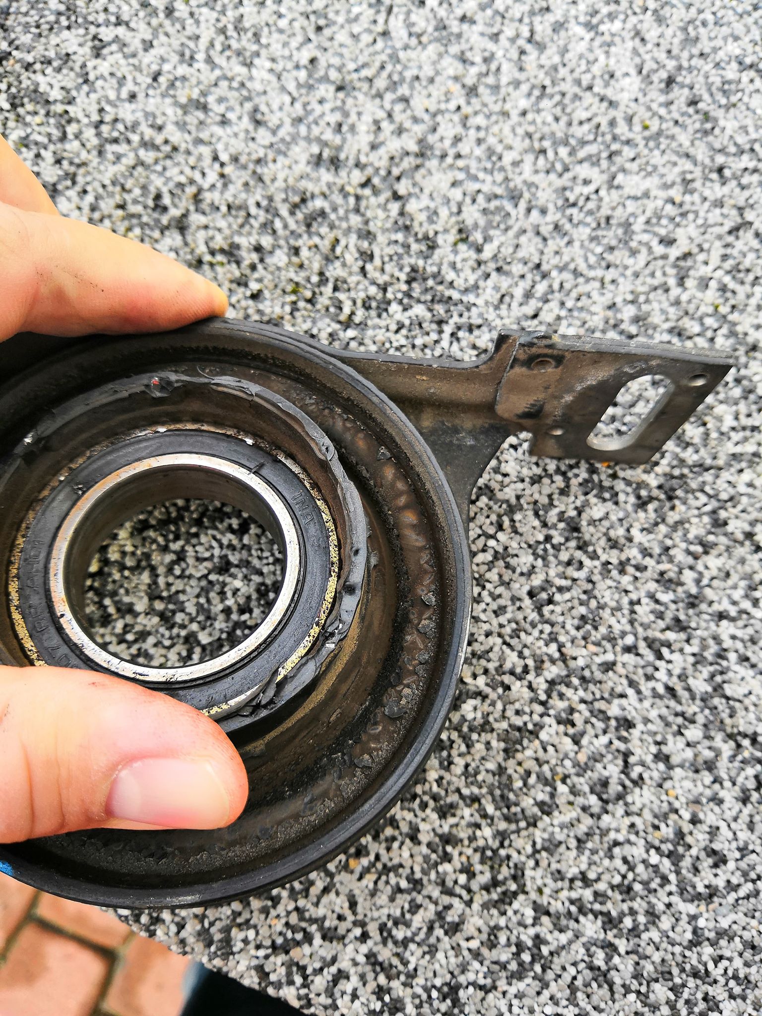

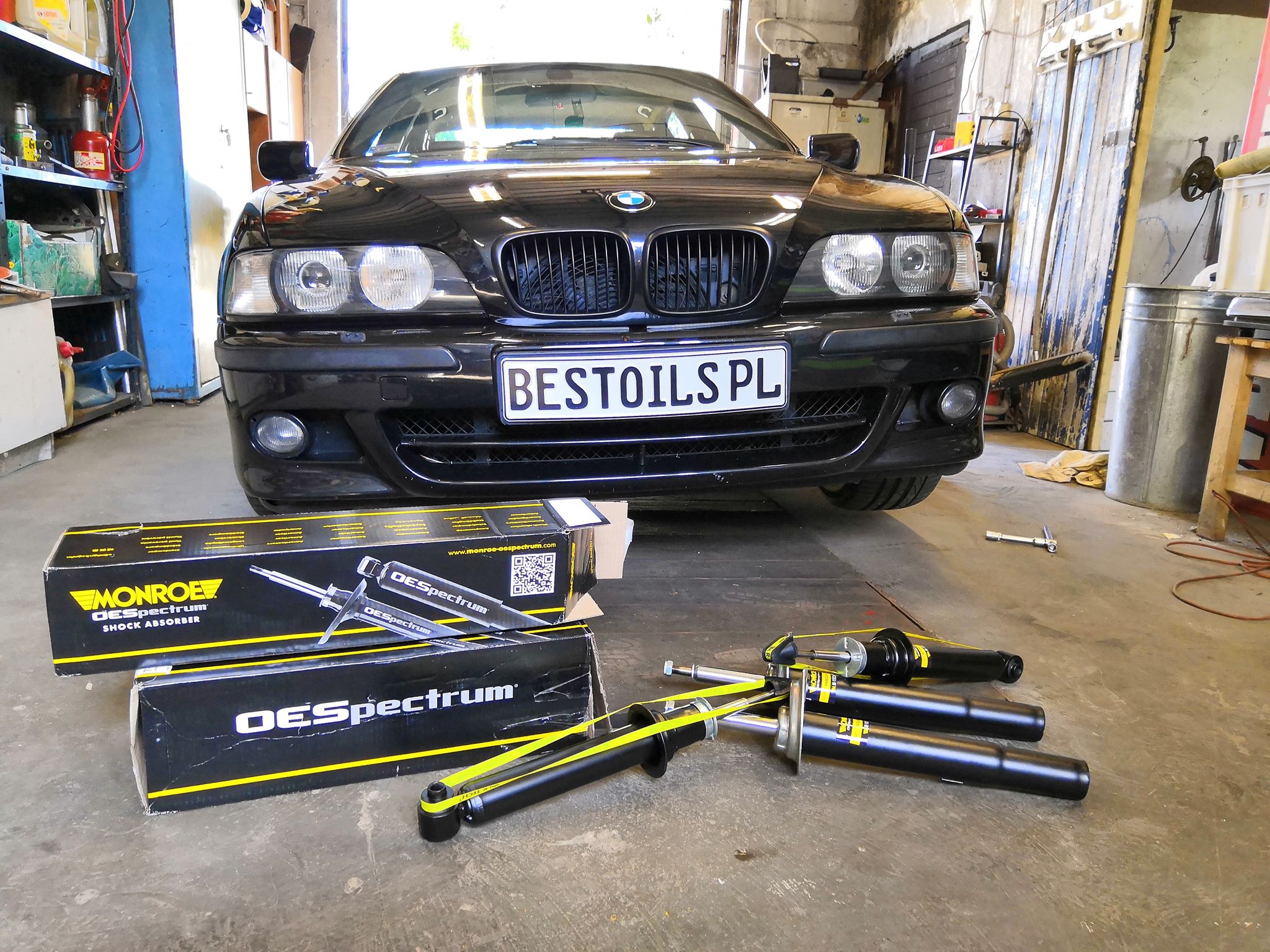

Walcząc z wibracjami budy poleciałem po wszystkim.
Wymieniłem:
– podpora, łożysko, łącznik elastyczny wału
– 4 amorki Monroe OESpectrum
– Poduszki amortyzatoró, łożyska itp

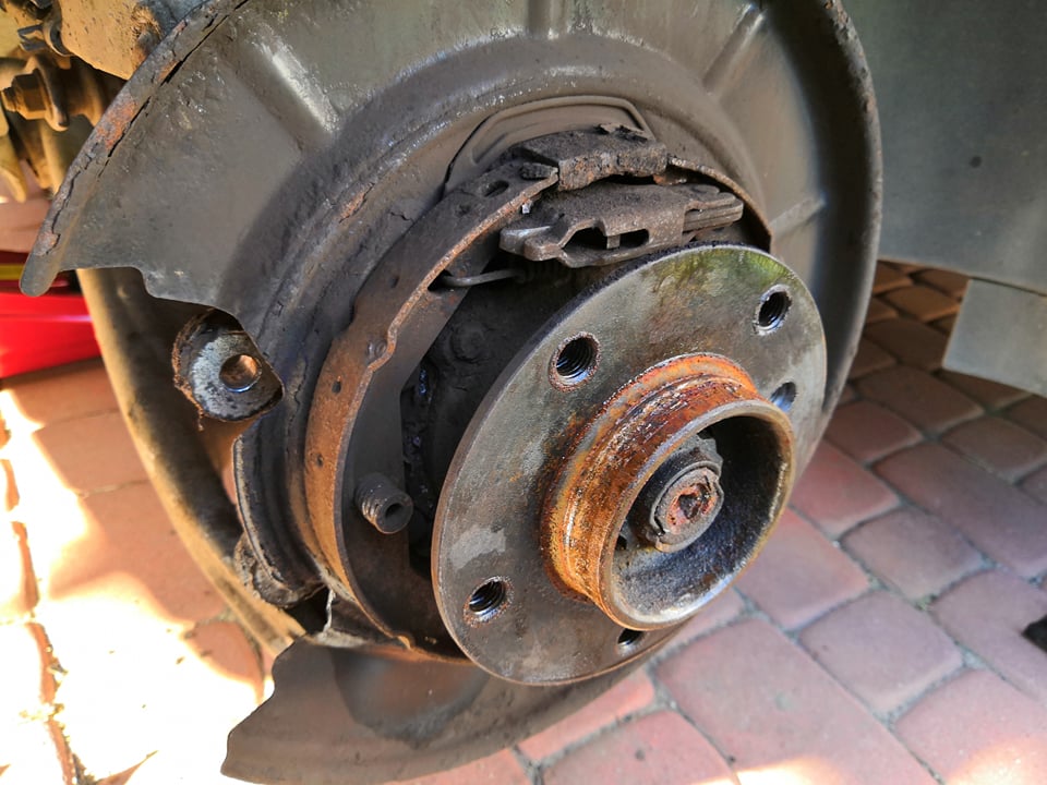

– Hamulce kpl tył, bo rozsypał mi się totalnie ręczny
Niestety zacząłem czuć szarpania przy zmianach biegów, przerzucanie R na D i jakieś takie przymulenie.
Padło na konwerter. Zrobiłem regeneracje + wzmocnienie. Ale teraz ładnie śmiga autko... <serduszka>

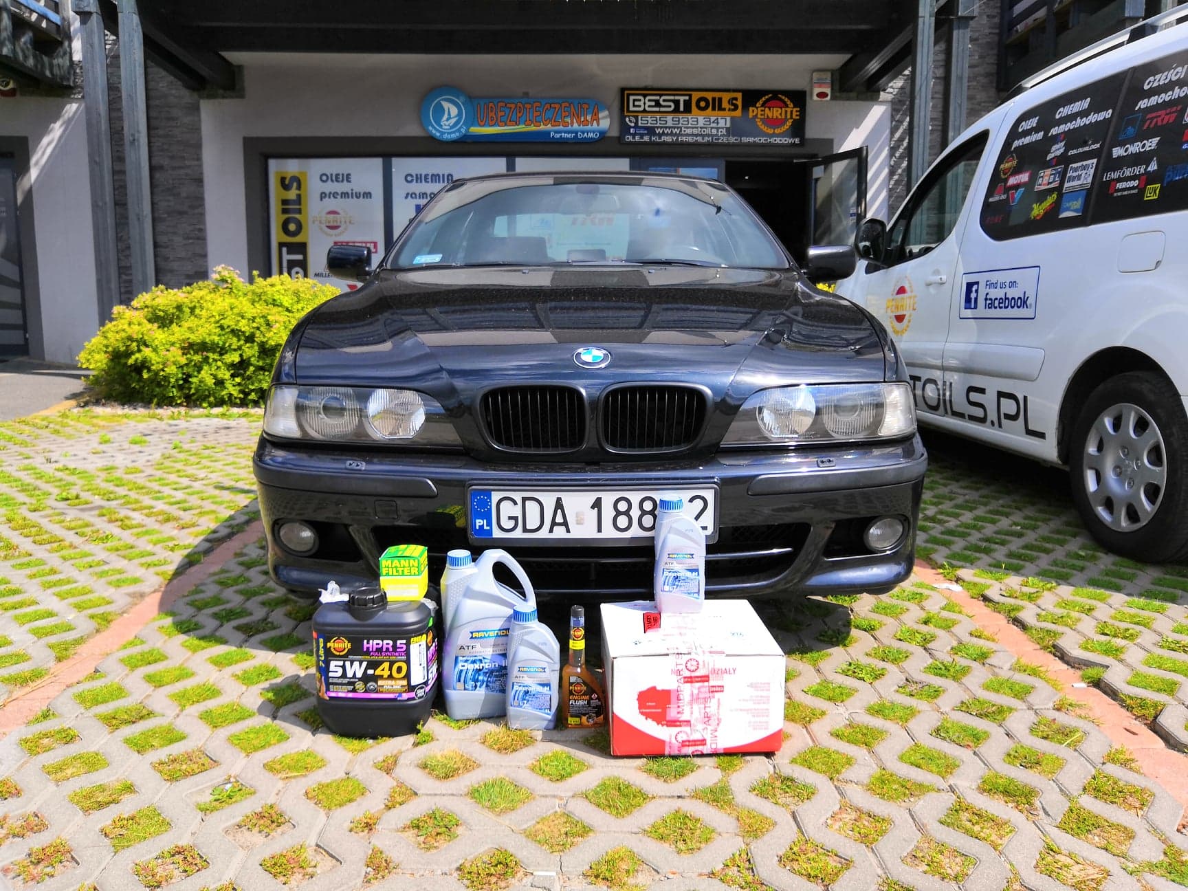

Nareszcie dojechał też do nas po miesiącach oczekiwania olej Penrite i mogłem zrobić serwis olejowy :)
A wczoraj dopieściłem auto dzięki pianie od 4Detailer :)
