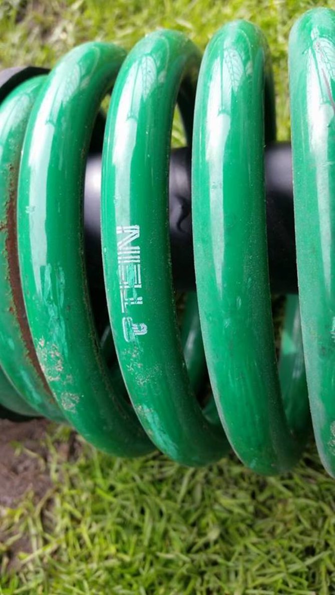

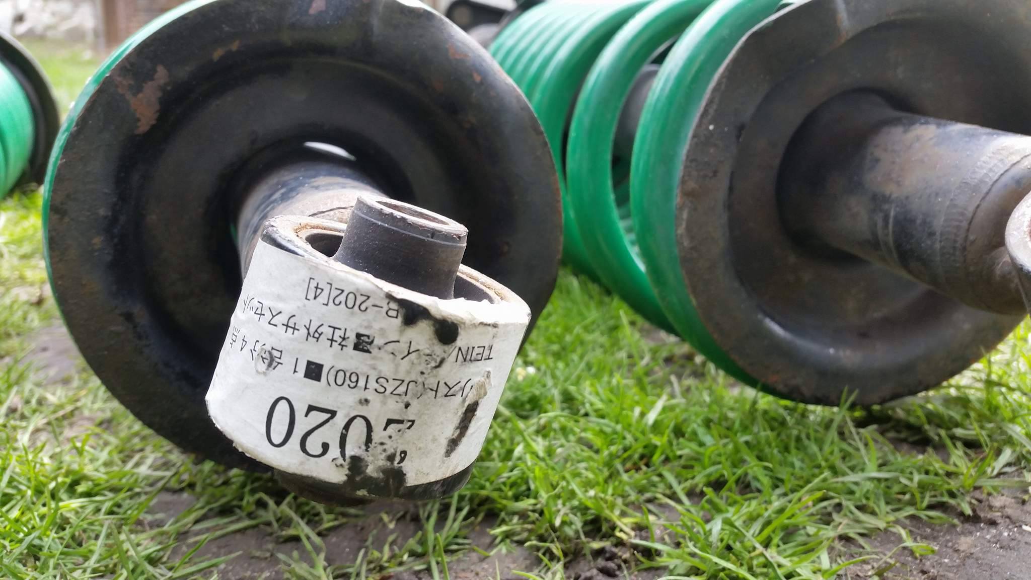

Postprzez DARO MAZDA 323 » 14 kwi 2017, 08:18

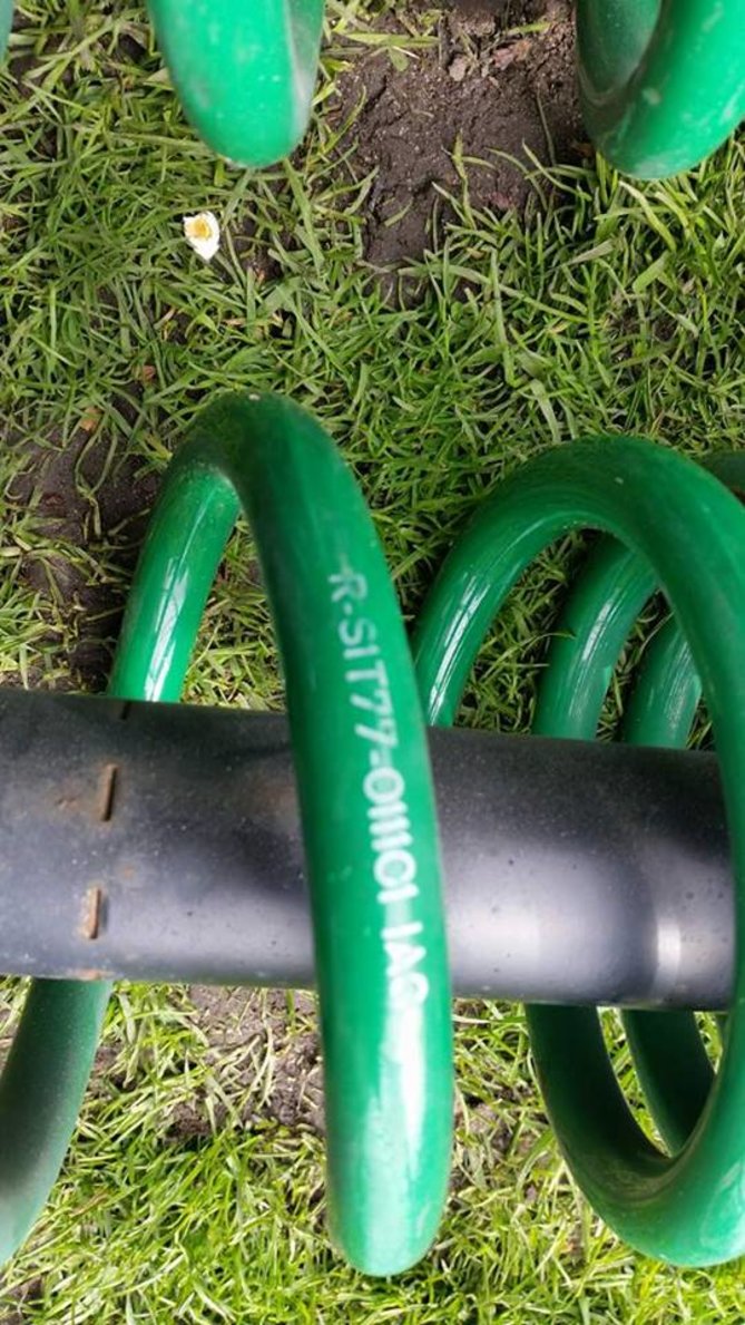

przyjechała paczka
po Świetach montaż będzie niżej :)
Sprężyna progresywna TEIN – in Japan

Postprzez ravo » 14 kwi 2017, 08:19
co one takie cieniutkie :P

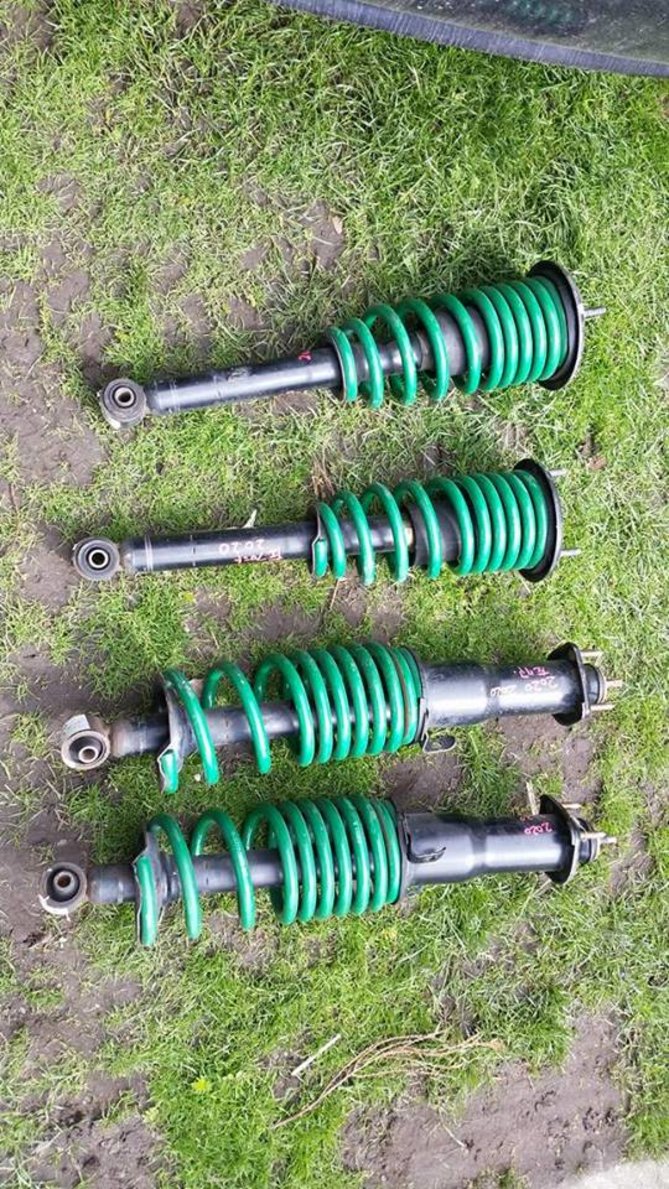

Postprzez piwo » 14 kwi 2017, 18:55
tez zwrocilo to moja uwage. amory jak do auta wazacego 700kg a nie prawie 2 tony. to jest jakis trwaly gwint? ma pozytywne opinie w tym modelu?
Od: 13 lut 2005, 12:05
Posty: 5027 (294/149)
1/4: 12,394s
tor Poznań: 1m48,4s
tor Łódź 57,5s
Mazda 3 BM sedan 2014r.
Postprzez szkodnik_byd » 15 kwi 2017, 01:17
Ale to nie jest gwint, chyba że źle widzę zdjęcia, bo na tych 3 żadnego gwintu nie widzę
Co do grubości, może po prostu bardzo długie są te amory i tylko jest takie wrażenie na zdjęciach

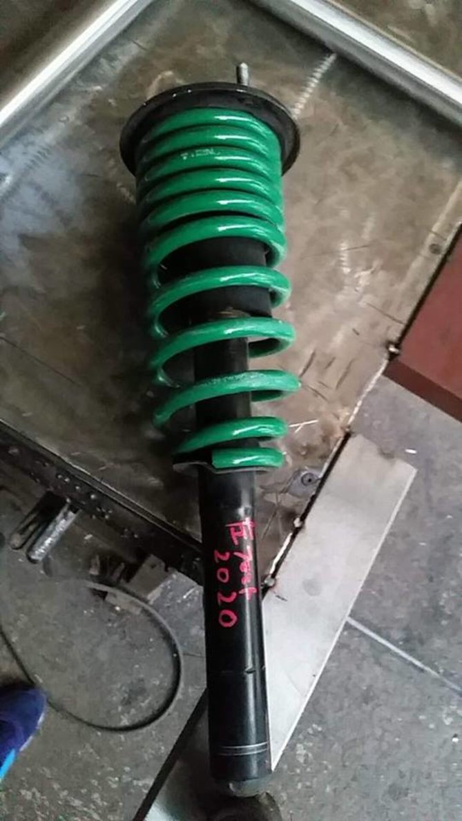

Postprzez DARO MAZDA 323 » 18 kwi 2017, 07:51
Zestaw to 4 amorki TOYOTA i 4 sprężyny TEIN – obniżenie auta około 30 – 35 mm
Przez swiata zrobiłem 600 km i padł rekord :)
Autostrada predkość 120 – 140 km / h tempomat spalanie LPG 11,9 / 100 km
na baku 44,5 L zrobiłem 372 km

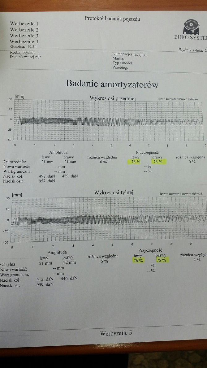

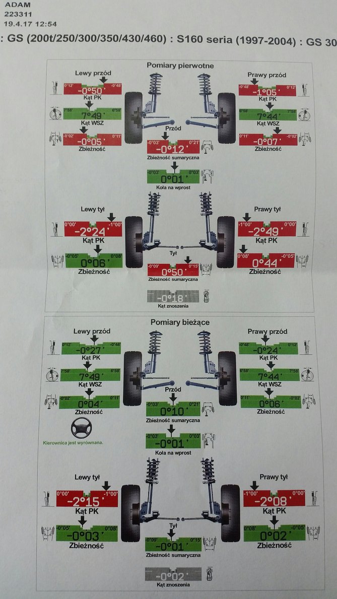

Postprzez DARO MAZDA 323 » 19 kwi 2017, 13:52
Nowy zestaw już na miejscu
sprawdzenie jakości i wydajności amorków stacja kontroli pojazdów
przód
tył
stacja kontroli Pojazdów
ustawienie zbieżności
1 fota po robocie

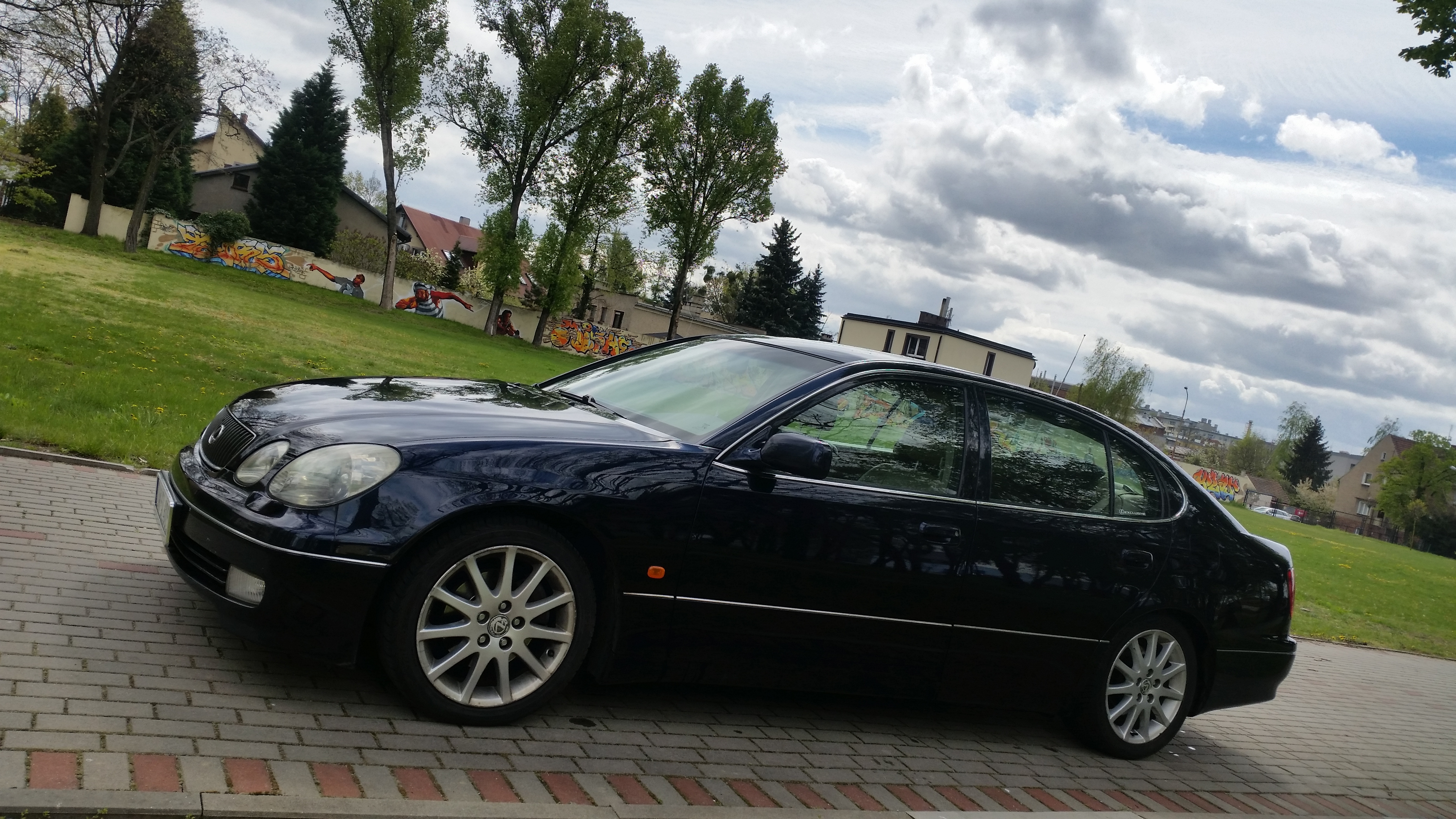

Postprzez zemoj » 19 kwi 2017, 14:51
DARO MAZDA 323 napisał(a):stacja kontroli Pojazdów
Coś im się zawiesiło chyba <lol>
Łanie siadła, widać, że zakupiony zestaw w dobrej kondycji.
Teraz koniecznie felgi, bo na tą chwilę wygląda jakby pneumatyka padła.

Postprzez piwo » 19 kwi 2017, 17:33
a czemu geometrie popsules? miales ladne negatywy z przodu zniwelowales. miales ladna rozbieznosc przodu zniwelowales. troche chyba nie w ta strone to wszystko i nie ma to wiekszego sensu? auto pewnie jeszcze bardziej niechetnie skreca?

Postprzez Neonixos666 » 19 kwi 2017, 18:57
Przecież to auto nie będzie latać ostro po zakrętach i nie ma sensu kłaść kół czy inne zabiegi.
Posty: 9523 (54/244)
Postprzez piwo » 19 kwi 2017, 19:17
Zawsze jest sens. Drogi nie są proste.

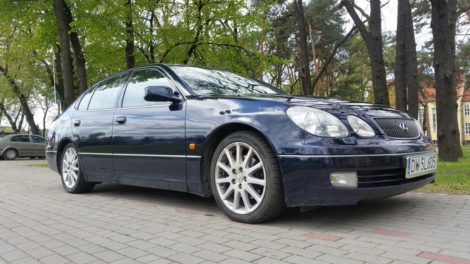

Postprzez DARO MAZDA 323 » 22 kwi 2017, 10:54
Wymyty zatankowany
Ostatnio edytowano 22 kwi 2017, 10:56 przez DARO MAZDA 323, łącznie edytowano 1 raz

Postprzez zemoj » 22 kwi 2017, 10:55
Od razu inna prezencja!

Postprzez franek74 » 22 kwi 2017, 20:39
Piękny kanapowiec <spoko> Teraz ładne kółko i będzie Bella furka <spoko>

Postprzez Neonixos666 » 22 kwi 2017, 20:41
Nie wiem czy to złudzenie czy tylne koła mają negatyw?
Postprzez DARO MAZDA 323 » 23 kwi 2017, 19:43
Tak z tyłu jest mały negatym . Będzie 18 cali małe et. Ale to już po Poznaniu.

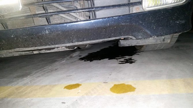

Postprzez DARO MAZDA 323 » 22 cze 2017, 10:38

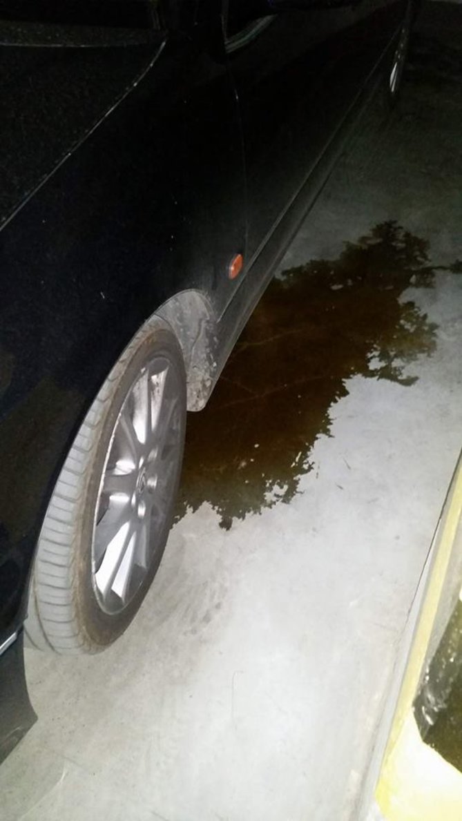

Auto robi kolejne 1000 km . Ale w końcu coś się zapsuło :) Przychodze rano do garazu a tu Lex popuścił :)
na podłogę wyciekło około 0,5 L płynu od wspomagania.
Szybka diagnoza i jest sprawca . Przewód ze starości powiedział papa
Nowy przewód , nowy płyn i auto dalej śmiag .
