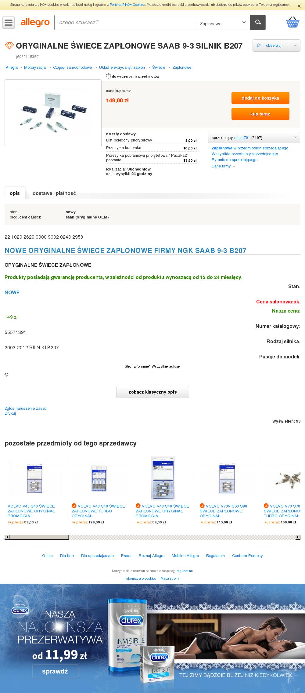

Postprzez Gib » 18 lis 2016, 22:39
Zwykłe, zastanawiam się nad tymi ale 38zł za szt trochę drogo (a jak na platynę trochę tanio)
http://allegro.pl/oryginalne-swiece-zap ... 15350.html

Postprzez MrShaleck » 19 lis 2016, 22:34
Gib z tymi świecami to zbadaj temat na grupie na fejsie. Ja pakowałem raz platinumy za 160zł i miałem w PIP problemów, a zapakowalem NGK dedyki (b235r) za ~40zł i problemy jak ręką odjął.
Może nie warto tych brać, ale to chlopaki pewnie szybko odpiszą.

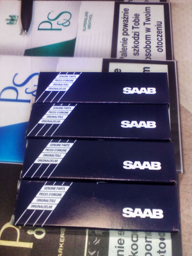

Postprzez Gib » 19 lis 2016, 22:39
dedykowane są takie same już mi odpisali na saabotage, ale jaki blichtr wyrwać takie z logo nieistniejącej marki OEM :)

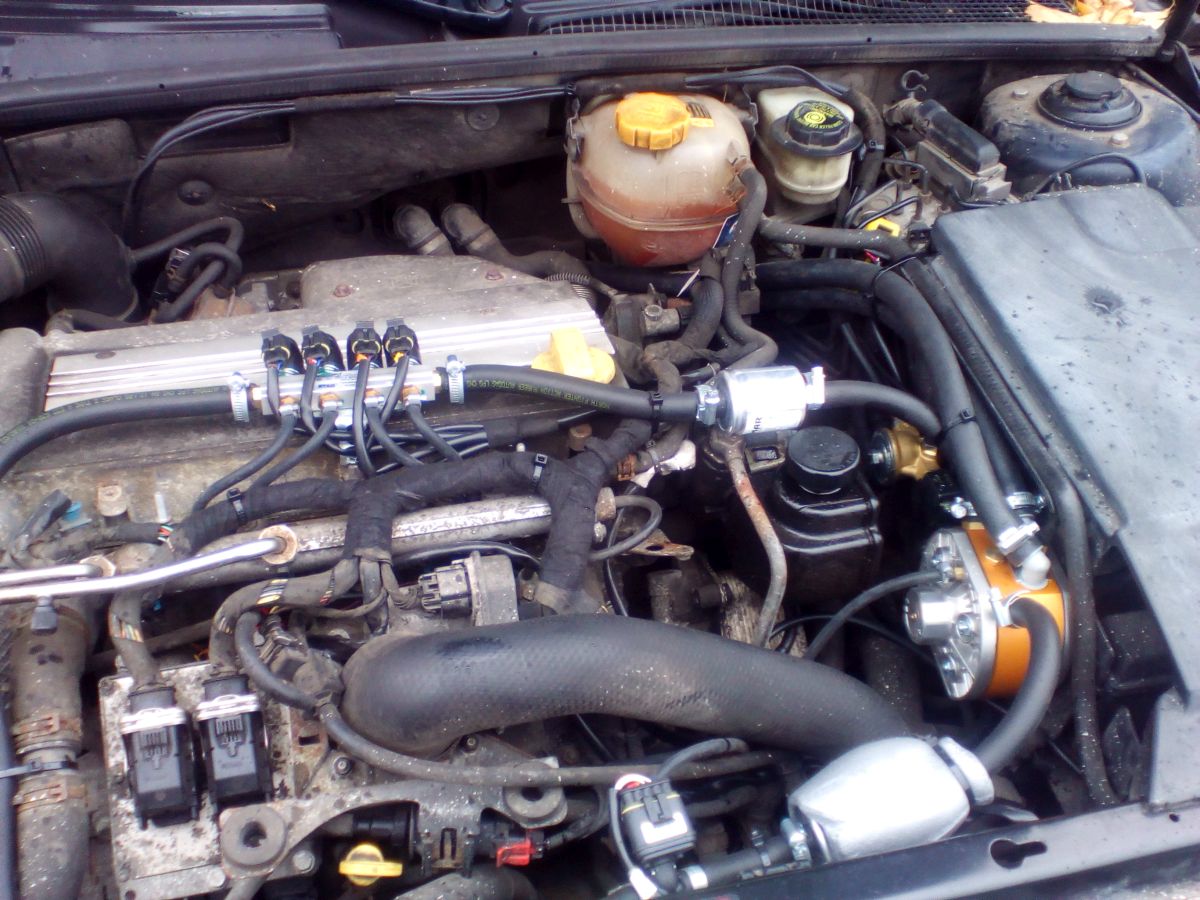

Postprzez Gib » 23 lis 2016, 08:53
Tak to wygląda pod maską (widać ślady polerowania reflektorów na mokro....)
Dopisano 23 lis 2016 9:54:
A to ma zaradzić problemowi poszarpywania na wyższych biegach na gazie

Postprzez Neonixos666 » 23 lis 2016, 18:19
kolektor na silniku nawiercali?
Posty: 9505 (54/244)
Postprzez Gib » 23 lis 2016, 19:09
Sądząc po alu wiórach które zostały to raczej tak...
Szarpie (chyba) mniej ale jednak trochę poszarpuje, czasem po takim krztuszeniu się bywa że zgaśnie, zawsze na światłach. Miałem tak kiedyś w mazdzie jak Cut-off był zaślepiony i parownik dławił się gazem.
