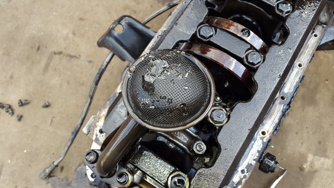

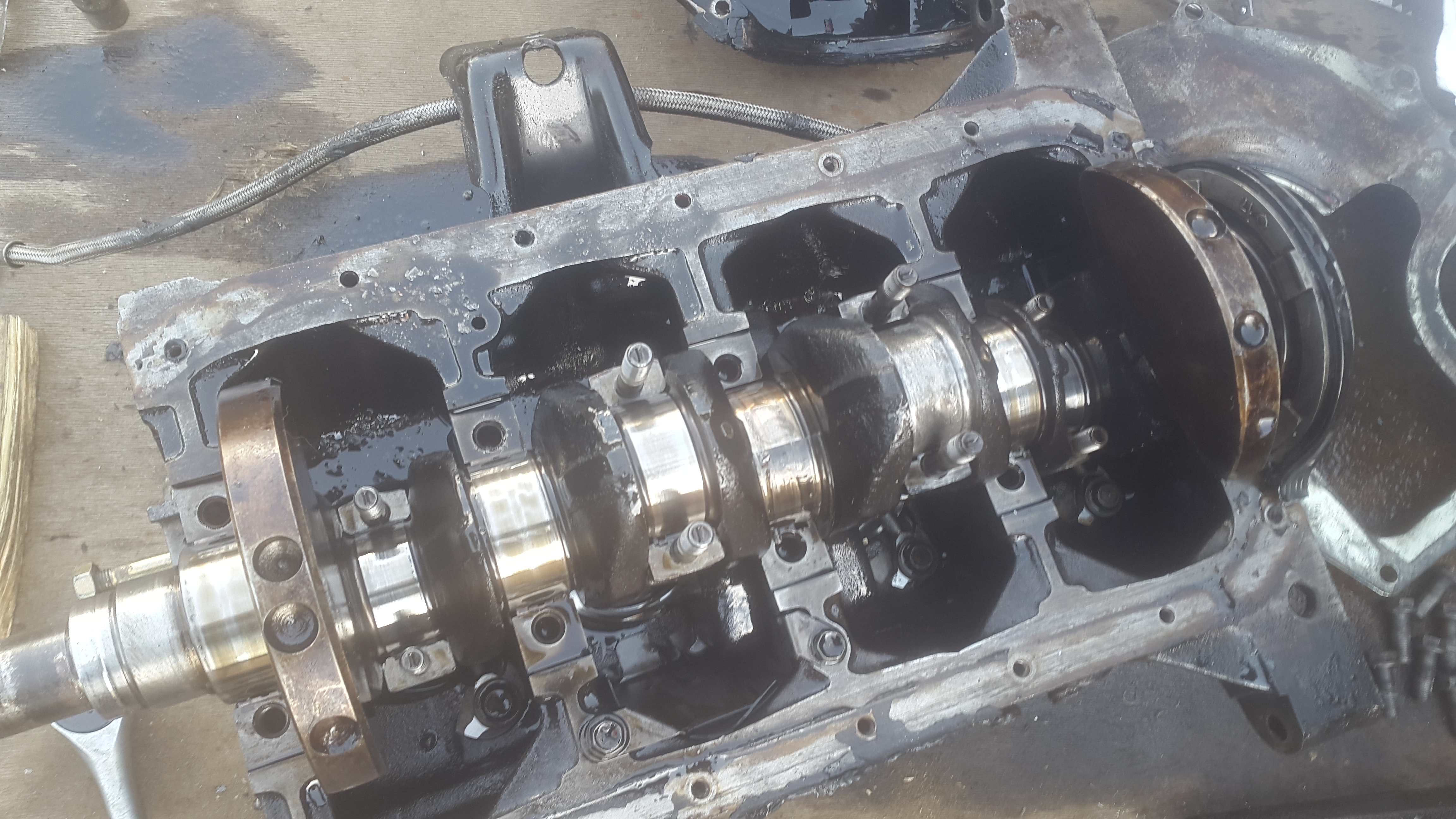

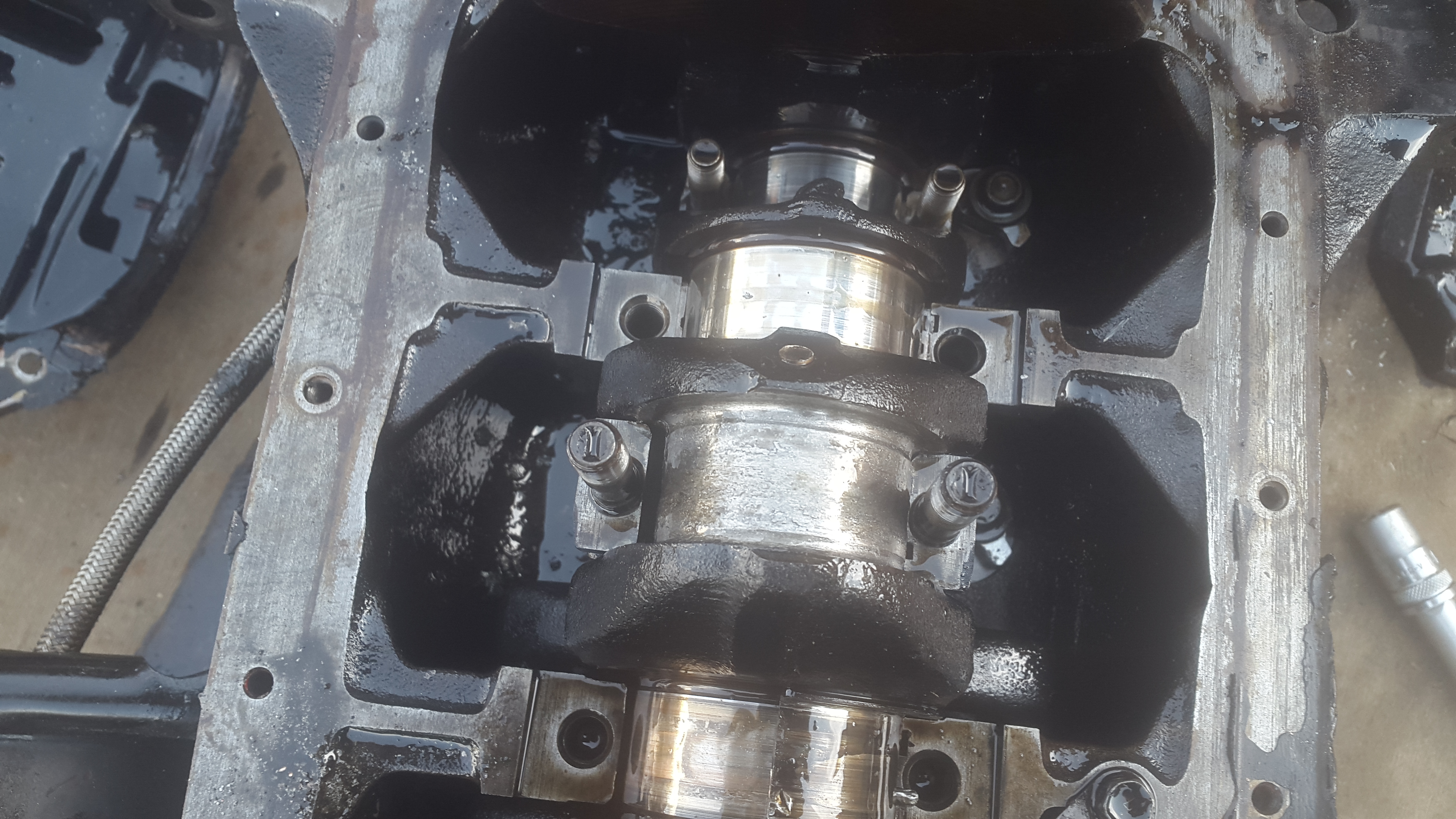

Kto obstawiał panewkę? bo to właśnie ona :P na trzecim cylindrze – MIRAS dobrze wysłuchałeś :P
po rozebraniu okazało się, że panewka korbowodowa z trzeciego cylindra gdzieś zniknęła, kawałek był na smoku, ale reszta amba :)

To dosyc :| Czemu to tak sie stanelo ?? Robione nie tak dawno auto jezdzilo. Dawales mu wogole ww palnik po zlozeniu??
Postprzez Crenshaw » 19 maja 2015, 20:09
dawałem, nawet dzień przed zlotem byłem na strojeniu gdzie dostawał non stop chłostę do odcinki i nic nie wyszło :/
Wiem, że zrobiłem jeden błąd przy składaniu. Powinienem zrobić restryktor w głowicy który by ograniczał przepływ oleju, albo zrobić dodatkowy spływ, nie zrobiłem tego i prawdopodobnie to było przyczyną. No ale cóż, biorę to na klatę i robię dalej :)

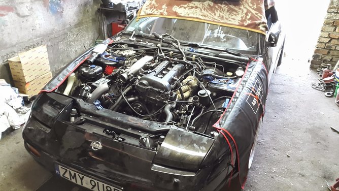

Postprzez Crenshaw » 20 maja 2015, 12:18

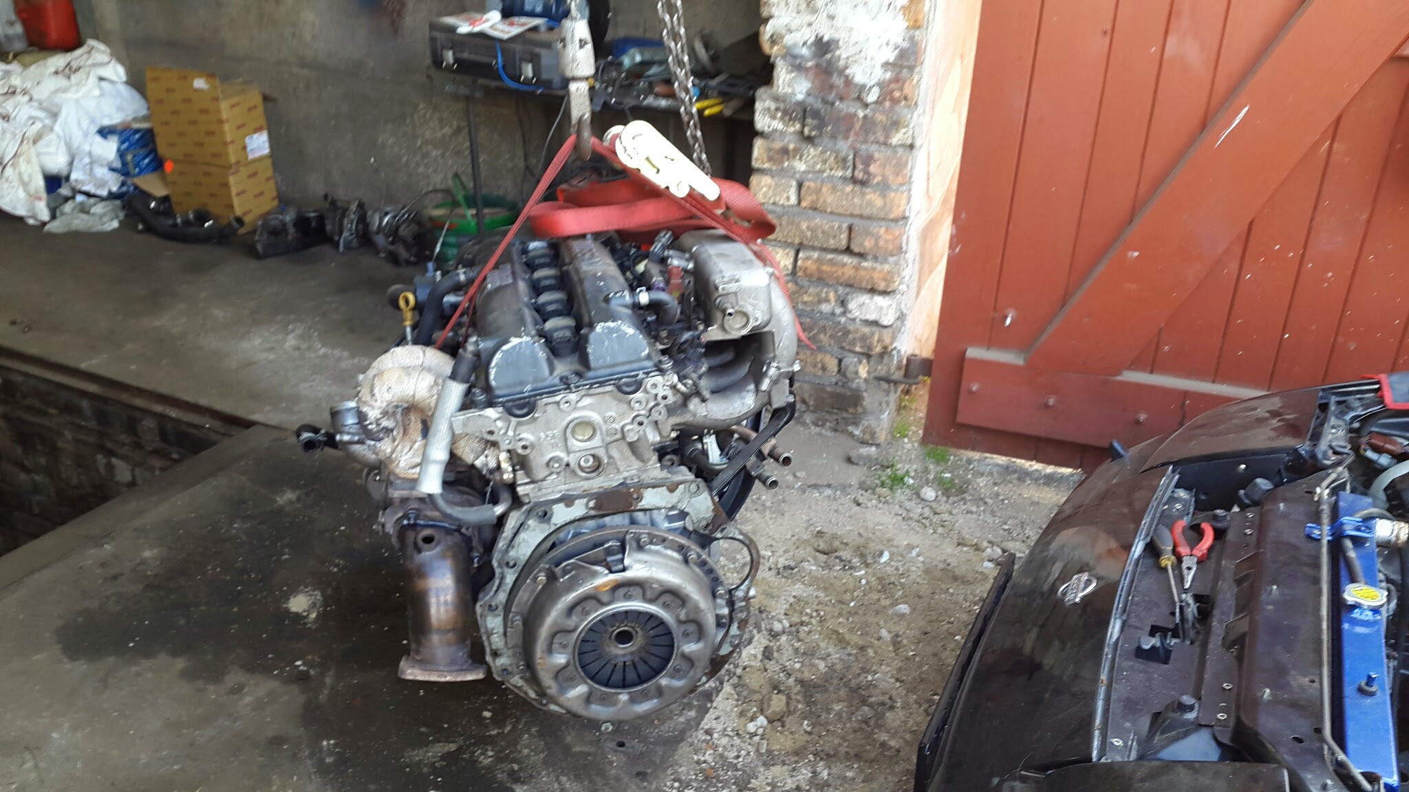

silnik dojechał :)
Obrazek Obrazek

Postprzez Neonixos666 » 20 maja 2015, 12:24
będzie rozbierany czy tylko podmianka?
Posty: 9505 (54/244)
Postprzez Crenshaw » 20 maja 2015, 12:29
tylko podmianka, ten silnik jest po remoncie, dopiero dotarty, aż szkoda mi rozbierać.

Postprzez Crenshaw » 20 maja 2015, 19:22
tak Mateusz, masz rację, tyle powinien mieć, to seryjny silnik więc na początku pohulamy z taką mocą. Potem podniesienie ciśnienia doładowania na 0,9bar i powinno już być jakieś 250, następnie w kolejności lecą wtryski, przepływka z Z32, turbo GT2871 i nisstune i caluję w jakieś 350 :)
Dzisiaj po pracy od razu zabrałm się za silnik i zdążyłem umyć i włożyć skrzynię i poprowadzić nową wiązkę :) jutro wkładam silnik i podłaczam osprzęt :)

Postprzez Crenshaw » 21 maja 2015, 19:06

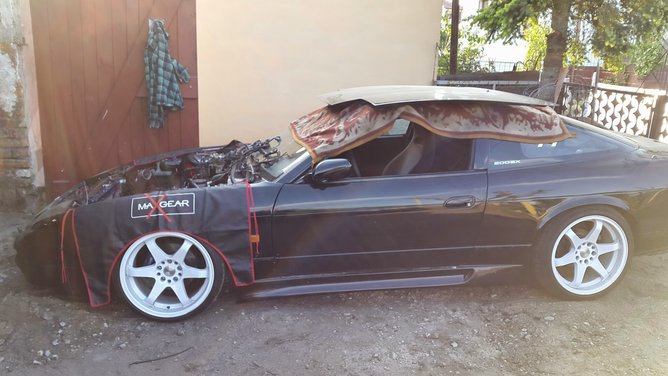

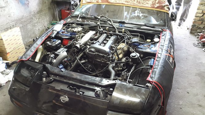

kolejny dzień i znowu coś tam się ruszyło, silnik już w budzie. Jutro elektryka i odpalenie :)
