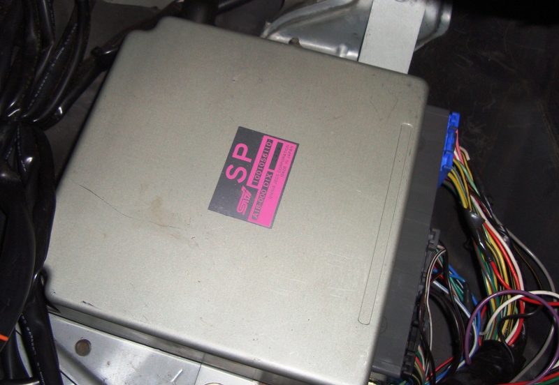

Postprzez ravo » 21 wrz 2015, 11:32
a co masz za sterownik silnika ? to z GT czy z STI ?
italian boy
Zarząd – Vice Prezes
Od: 26 gru 2003, 12:24
Posty: 16249 (6/216)
Skąd: Wroc.love by night
Auto: Trophy & F1 R26
Postprzez MariuS » 21 wrz 2015, 11:46
STI.Taki jak w załączniku. Jeździłeś swoją Imprezą na Racing`u??
