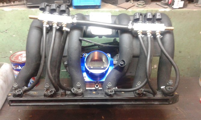

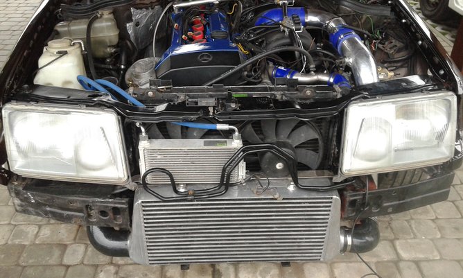

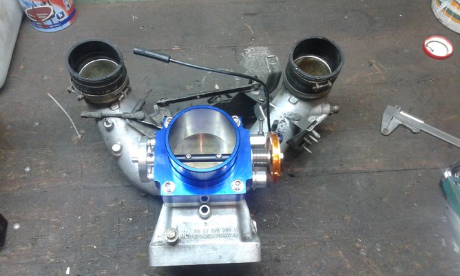

Wszystko jest mojego pomysłu.Na dzień dzisiejszy sprawa ma się tak:
1. Silnik odprężony 2xuszczelka gotze i przekładka z nierdzewki
2.Kolektor wydechowy nierdzewny twin scroll robiony przezemnie
3.Wastegate 60mm
4.turbo od Radka Turbo na zamówienie hx40w rozwiert na 67mm i mniejsze żeliwo
5.Wydech DP 3.5">reszta 3" z jednym tłumikiem>2x60mm>4 końcówki
6.Intercooler 600x300x100
7.Przepustnica 80mm TPS 0280122008
8.Cewki z vaga
9.Trigger 60-2 i czujnik wału z Mondeo
10.Dolot 3" alu
11.EMU+bosch LSU+EBC MAC
12.Chłodnice z w210 3.2 cdi
13.Blow off 50mm
14.Stożek simota
15.wtryski Siemens 875cc + pompa 044

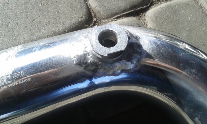

Postprzez krzysiek251189 » 10 lis 2016, 21:09
Rura Intercooler > kolektor 3cale z wejściem pod czujnik temp. IAT

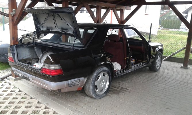

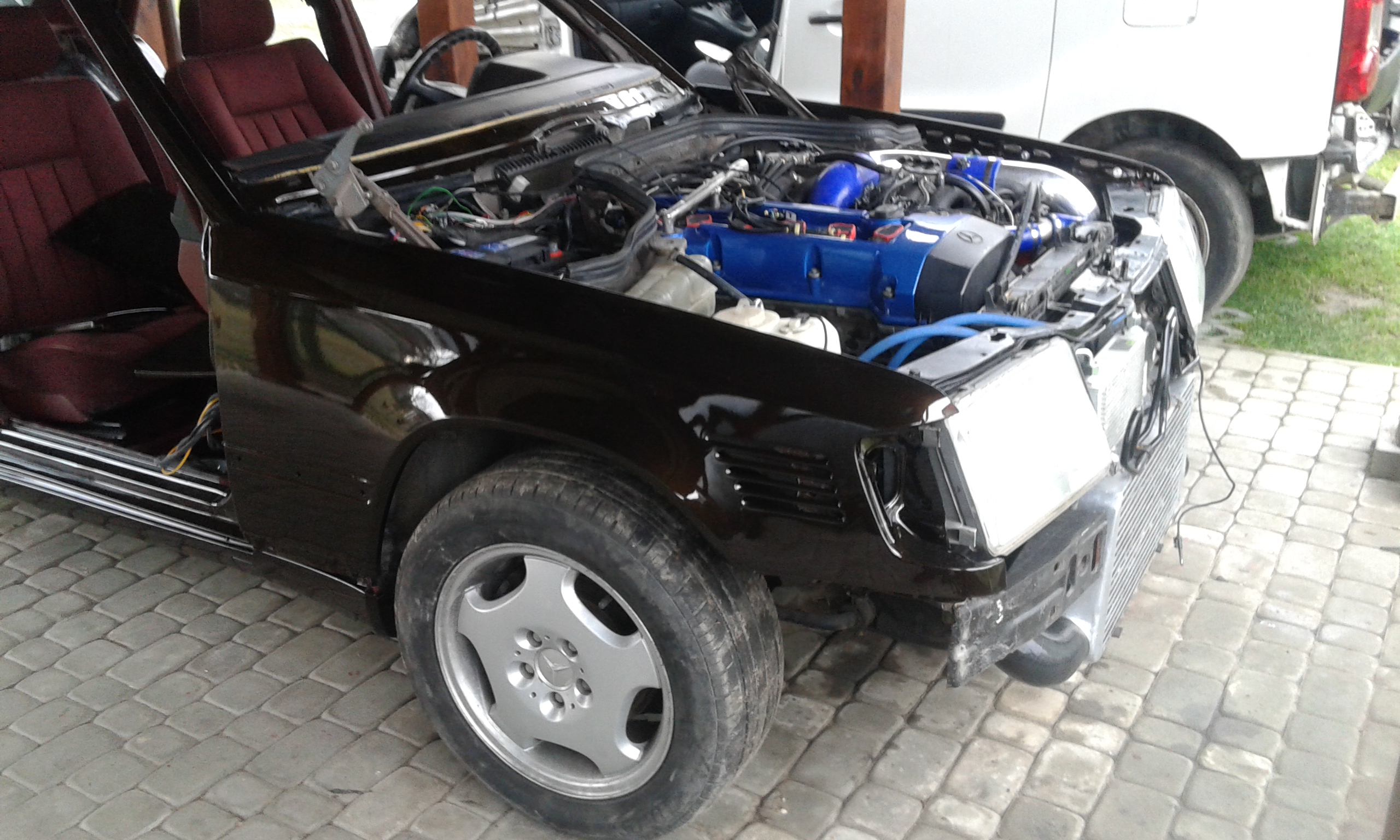

Postprzez krzysiek251189 » 24 lis 2016, 13:20
Merc wrócił dziś z lakierowania.
