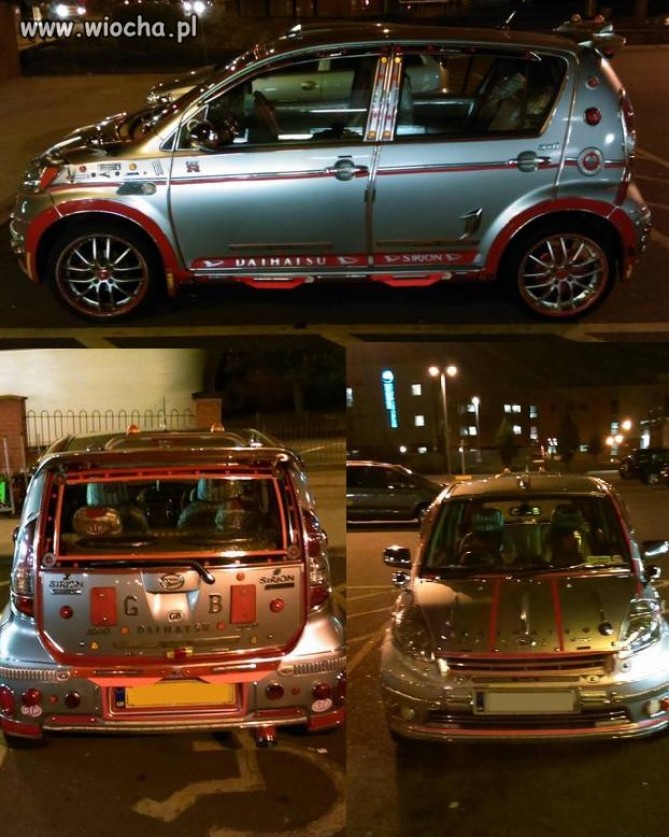

Postprzez kinki » 21 paź 2014, 18:57
nie mogłem się powstrzymać :D
grube mody :D

Postprzez zemoj » 21 paź 2014, 20:09
Jest potencjał!
