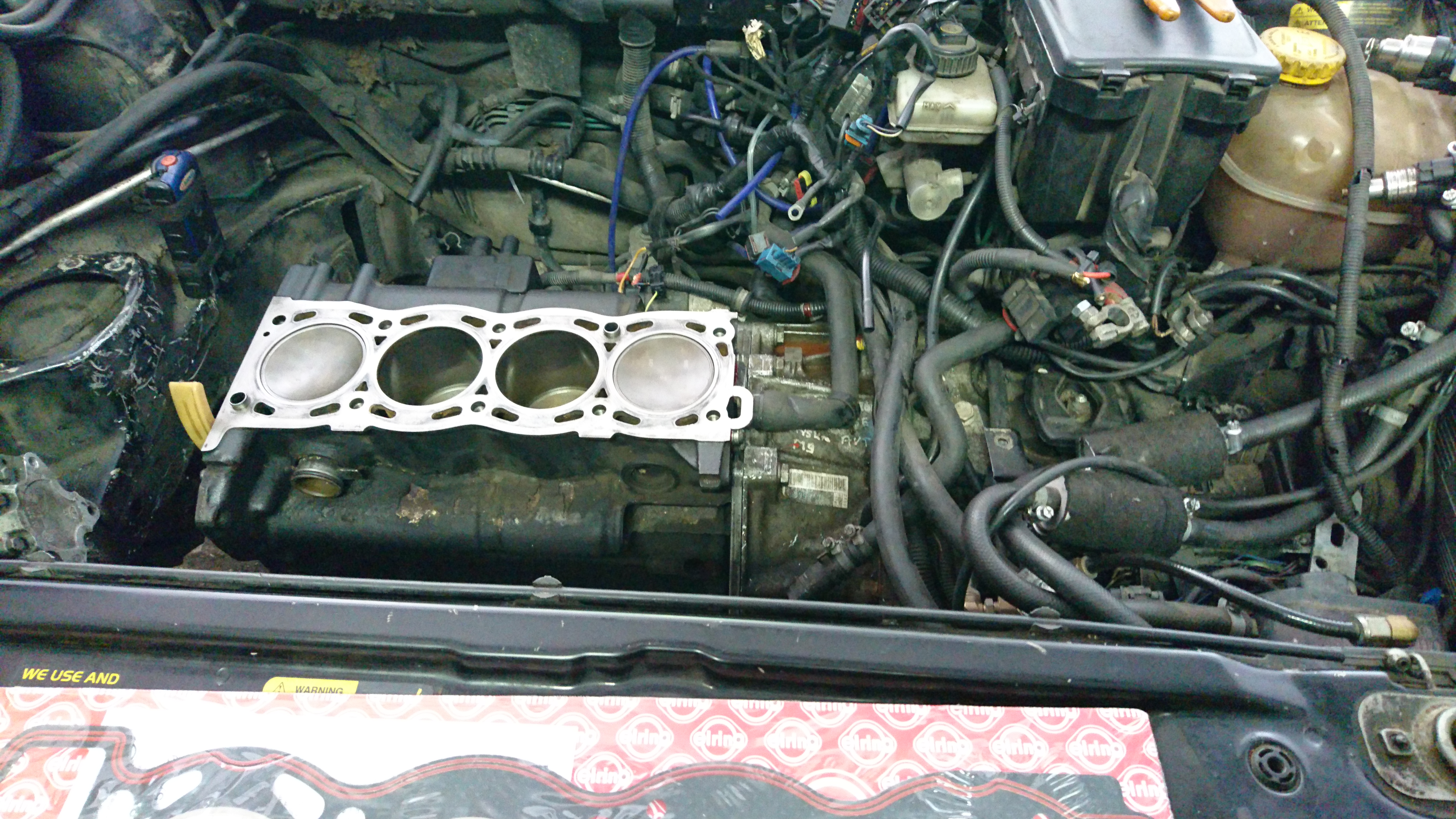

Zaczęło się dziać, w końcu...
Był mały fail z uszczelką pod głowicę, ale sytuacja została szybko opanowana. Dobrze, że pracuję tam gdzie pracuję bo by był dzień w plecy :D

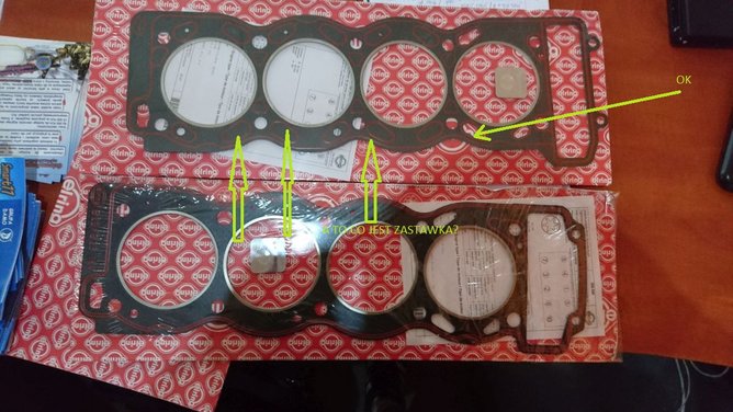

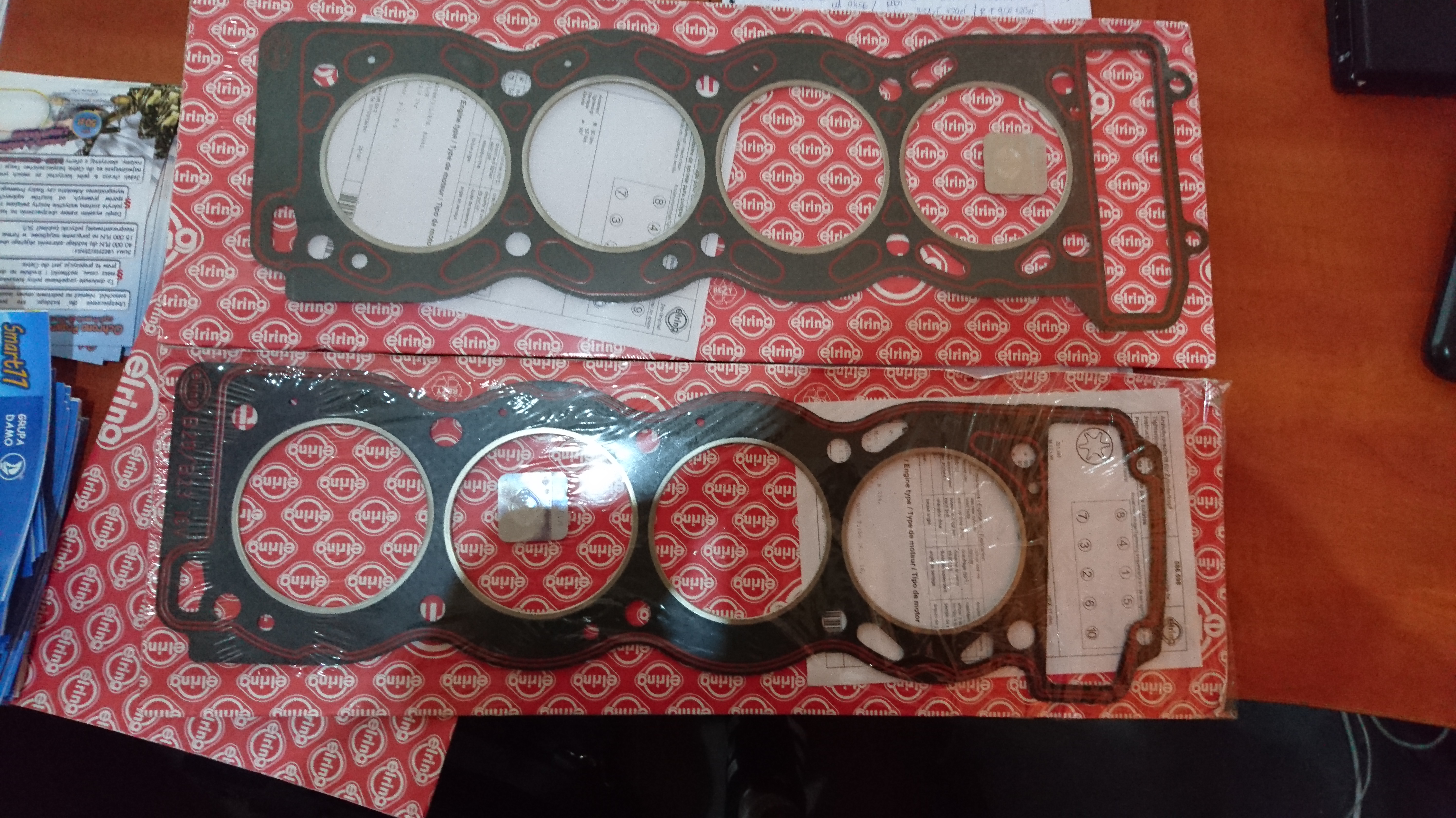

Przypadkiem dostałem uszczelkę do b234i zamiast do b234, gdzie jest inna obudowa rozrządu i nie miało to szans pasować. A uszczelkę trzeba wkładać z b234 do b235 żeby nowy tłok nie miał kolizji z zaworami :)
i powoli zaczyna to wyglądać

Postprzez Gib » 25 maja 2017, 19:36
to o ile jest grubsza? Kanały wodne trzeba sobie wypchnąć we własnym zakresie?
Stała pod ścianą prężąc kakao
Od: 28 sie 2007, 17:09
Posty: 8948 (143/182)
Auto: rower składak 1.8t
Postprzez MrShaleck » 26 maja 2017, 22:12
Jest ok 1mm grubsza. Tyle potrzeba do szczęścia. Nie trzeba, pasuje wszystko plug and play.

Postprzez Neonixos666 » 26 maja 2017, 22:42
roxygenium napisał(a): Nie trzeba
Chyba jednak trzeba jak pisze Gib bo widać po bloku i patrząc na uszczelkę.
Posty: 9523 (54/244)
Postprzez MrShaleck » 27 maja 2017, 08:48
Panowie, bloki i głowice są identyczne w b234/b235 jeśli chodzi o miejsce połączenia bloku z głowicą (wersje turbo). A wydaje się, że brakuje po bloku – tam jeszcze dochodzi obudowa rozrządu. Dół b234 pasuje do góry b235. Uszczelki różnią się tylko grubością :)
Ta jedna byłą zła, bo była z wolnossaka i w niej faktycznie nie pasowały do końca kanaly :)

Postprzez Gib » 27 maja 2017, 10:52
Twiedzisz że na zdjęciach uszczelka ma wycięte/wypchnięte kanały wodne 2/3/4 cylindra, jedna i druga :) Dyskusja jest akademicka ale trochę wygląda jak tania niedoróbka.

Postprzez MrShaleck » 28 maja 2017, 07:45
Chyba się nie rozumiemy... :)

Postprzez Gib » 28 maja 2017, 08:24
Aż musiałem painta odpalić. Docieraj żeby na ryki było gotowe :)

Postprzez MrShaleck » 28 maja 2017, 08:53
Spokojnie, jest tak jak miało być poskładane :)
Uszczelka pasuje do kilku silników i do 2 różnych głowic, więc widocznie stąd takie różne nacięcia.

Swoją drogą blok wygląda na mocny jak każdy closed deck.

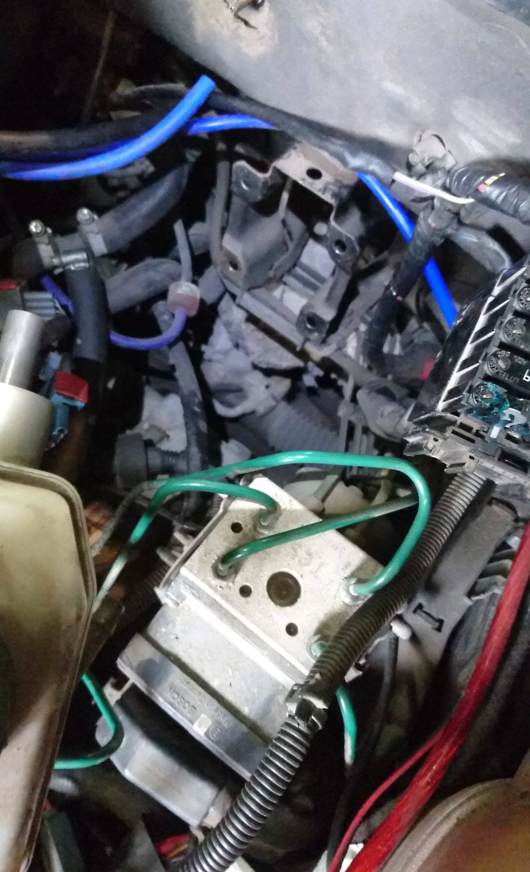

Postprzez MrShaleck » 15 cze 2017, 09:49
Jeździmy. Dzisiaj na wymianę serwa na przykład... :)
Foto z ekipą Coltmania Pomorze
I na naszym Turbo Customs Garage <diabełek>
Dopisano 16 cze 2017, 09:13:
Wczoraj był ciężki, ale wygrany dzień.
Konieczna była wymiana serwa, ponieważ moje już niedomagało i syczało cholernie – dość typowe w tych autach. Wymontowałem bez większego problemu, chociaż wszem i wobec opinia była, że jest to prawie niewykonalne :) I wszystko było dobrze, ale serwo które dostałem było od polifta i manuala. Więc pompa nie pasowała. Na szczęście dostałem z pompą :) Było trochę rzeźbienia z przewodami, bo były ułożone z innej strony i pod innym kątem, ale da się ;) Zbiorniczek też trzeba było zamienić. I lata jak zły <diabełek>
Dodatkowo wymieniłem też płyn hamulcowy na Motul RBF. Stary płyn był... stary i raz zagotowany, czarno-brązowy i śmierdzący :)

Postprzez Bart0n » 27 cze 2017, 08:15
Szkoda, schab chyba miał u Ciebie dobrze :) z tym serwem, czujesz jakieś różnice w hamowaniu? Wydawało mi się, że przy automatach serwo jest większe i słyszałem też, że jest bardziej wytrzymałe.
