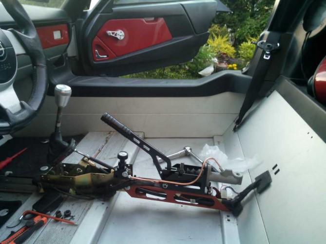

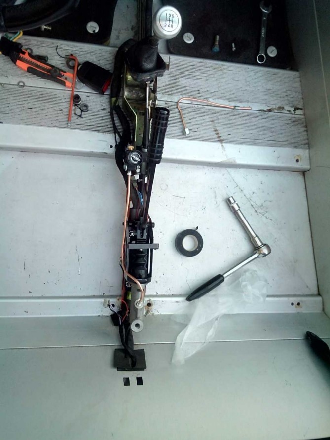

W koncu zabralem sie za heble i hydrauliczny reczny, bo w czaplinku to hamulcow nie byla jak sie okazuje:) Mam jeszcze problem z lewym przednim zaciskiem bo nie chce hamowac tak jak prawy, ale moze jakos do tego dojde.
Dodatkowo zamontowałem regulowany korektor sily hamowania TILTON

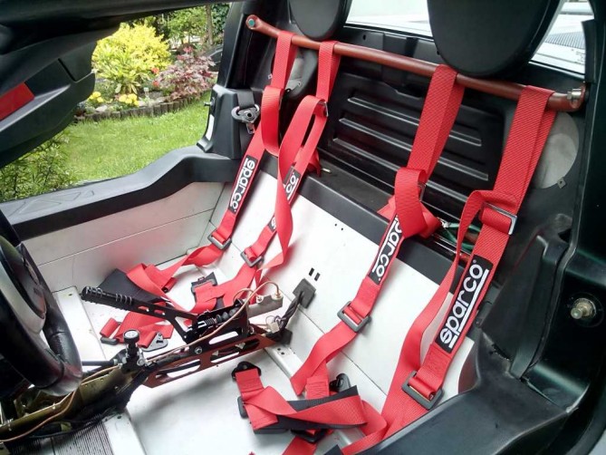

Wczoraj chwile poswiecilem na dokrecanie przedniego splittera bo lekko sie obruszyl jak z toru wylecialem. Wymienilem tez rurke laczaca jedna pare tloczkow w przednim zacisku z druga para. Obnizylem przod o 1,2cm, moglbym ciut wiecej, ale boje sie ze nie wjade na lawete( juz teraz wjezdzam na odczepionej lawecie tak ze jej przod podnosi sie do gory :):) ), a po drugie mam za miekkie sprezyny i podczas hamowania z 200 przytarlbym przodem:) Dodatkowo ustawilem wstepne napiecie przedniego stabilizatora na bardzo duze. Efektem tego jest lepsza reakcja lewo-prawo. Załozylem tez tylny dyfuzor. Ogolnie szykuje sie na Poznan 14lipca i mam zamiar powalczyc troche z czasem jezeli pogoda dopisze.
Problem z przednim lewym hamulcem nadal aktualny juz nie mam pomyslow co ty wykombinować poprostu podczas hamowania blokuje mi zawsze przednie prawe kolo. Przez to hamowanie jest malo efektywne. Podczas odpowietrzania hamulcow cisnienie wydaje sie byc takie samo, a jednak prawe szybciej bierze. Gdyby udalo sie to naprawic to hamowanie z 160 na slicku zajeloby ponizej 4s. <diabełek>
