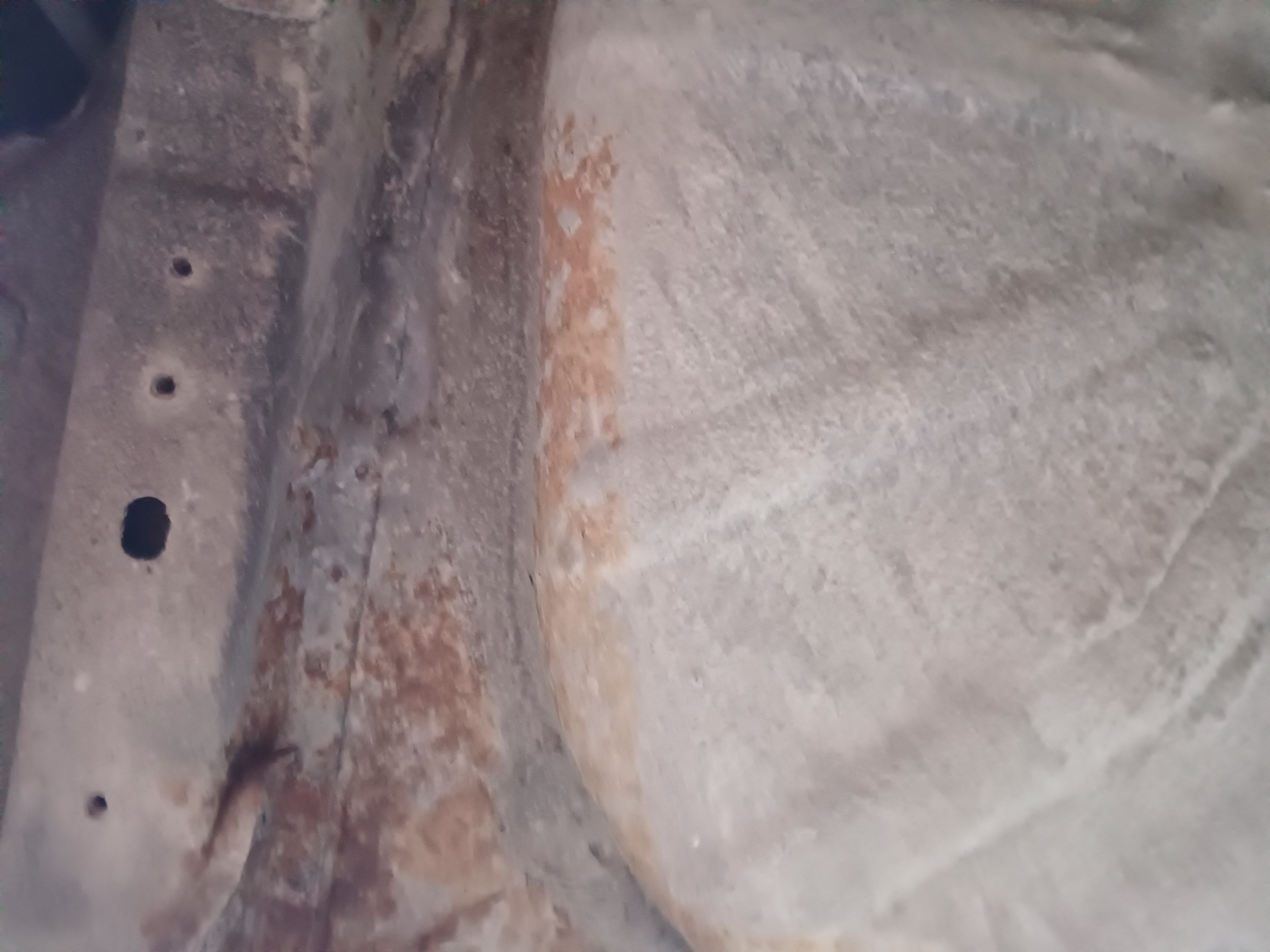

Jedno zdjęcie udało mi się zrobić po włożeniu telefonu pod auto. Najwięcej rdzy jest na belce tylnej i na wnęce na koło zapasowe. Najlepiej chyba to samemu zrobić, ale przyszły teść mówi, żeby sprawdzić pod osłonami i jak będzie źle, to nie trzymać auta. Mówił też, że szkoda iż kupiłem auto sprowadzone ze Szwecji, tłumaczył, że tam i w Norwegii sól sypana obficie i niestety wiele aut jest od spodu w rdzy.
Nie ma znaczenia z jakiego kraju, choć by było w najgrubszym ocynku to kiedyś ruda wyjdzie i nie ma na to rady auto ma 16 lat niektóre mazdy po 10 już się utylizowały wiec nie ma co się dziwić i podejrzewam że po sprawdzeniu paru egzemplarzy widok byłby podobny.
Na belce tak, jak mówię poza belką i przednimi błotnikami, które jeśli nikt tam przez lata nie zaglądał pod osłony nie usuwał błota i liści to tam gnije. Poza tym te auta w ogóle nie rdzewieją, moja ma 20 lat w tym roku i poza nalotem na belce i paroma odpryskami grama rdzy nie ma
Może to kwestia pochodzenia auta, jednak przez 11 lat jeździło w Szwecji. W każdym razie tylna belka jest pokryta nalotem i różne zakamarki z tyłu w których może się gromadzić sól i wilgoć. Teść zaproponował, że w wakacje możemy razem to zrobić, będzie miał do dyspozycji podnośnik. Do zdjęcia osłony, ale robota byłaby robiona ręcznie, bez żadnego piaskowania usuwanie nalotu rdzy szczotką drucianą itp., tylko do profili zamkniętych miałby pistolet. To chyba sensowne rozwiązanie, tylko muszę poszukać jakie środki warto zastosować. Będzie potrzebny jak rozumiem inhibitor rdzy, coś do zabezpieczenia i środek do profili zamkniętych.

Z tą rdzą orientowałem się pobieżnie, jakie są koszty zdjęcia zawieszenia, baku, wydechu, piaskowania, zabezpieczenia. Mógłbym drugie auto kupować za takie pieniądze
Dlatego chyba warto zrobić samemu, zwłaszcza jeżeli będę miał pomóc. Ja to bym najlepiej zdjął właśnie całe zawieszenie z tyłu, wydech (i tak będzie do wymiany, więc można przy okazji zrobić), bak i spróbował oczyścić to miejsce porządnie. Jednak to już dużo roboty, dodatkowo chyba nie tak łatwo zdjąć zawieszenie całe tylne oraz mogłoby się okazać, że trzeba by tam przy okazji coś wymienić. Auto ma swoje lata i chyba aż tak nie warto się bawić

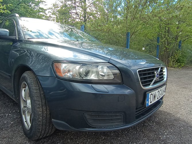

Mam też w końcu założone i wyregulowane obie lampy. Świecą o wieje lepiej, wyglądają też ciekawiej z tym czarnym dekorem.
ZdzichuZ napisał(a):Ja to bym najlepiej zdjął właśnie całe zawieszenie z tyłu, wydech (i tak będzie do wymiany, więc można przy okazji zrobić), bak i spróbował oczyścić to miejsce porządnie. Jednak to już dużo roboty, dodatkowo chyba nie tak łatwo zdjąć zawieszenie całe tylne oraz mogłoby się okazać, że trzeba by tam przy okazji coś wymienić. Auto ma swoje lata i chyba aż tak nie warto się bawić
Ja już bym się u siebie nie podejmował.
Pewnie co druga śruba zamurowana w gwincie na amen, albo ukręcisz, albo trzeba czekać na działanie odrdzewiaczy i innych WuDeków, grzać palnikami.. Przy takiej robocie zawsze się coś spsuje dodatkowo i nerwy są niepotrzebne..
Później składania też nie jest łatwe, robota co ma trwać 4dni nie jest zrobiona jeszcze po tygodniu..
Auto pod spodem tak źle nie wygląda chyba, widywałem gorsze i nie chciały się złamać..

ZdzichuZ napisał(a):tłumaczył, że tam i w Norwegii sól sypana obficie i niestety wiele aut jest od spodu w rdzy.
No właśnie nie – oni w Norwegii wiedzą co to jest śnieg i zima – tam śnieg się odgarnia albo jezdnie posypuje żwirkiem tam gdzie odgarniać się nie opłaca. Prócz tego ze względu na warunki u nich dozwolone są opony z kolcami więc sól zbędna zupełnie. Chyba nigdzie nie soli się tyle co u nas...

ZdzichuZ napisał(a):Jak chodzi o te zabawy z używaniem rdzy to tak, faktycznie zabawa w takie rzeczy jak ściąganie wszystkiego czasochłonna i się można tylko zdenerwować przy okazji. Usunąć co się da i tyle.
Ja u siebie przetestowałem R-stop i ... chyba z promocji albo przeceny, bo pomogło na pół roku..
Lepiej sprawdził się zwykły hammerite (swoją drogą ten akurat świadomie kupiłem po terminie przydatności, bo tani był

zadra napisał(a):Ja u siebie przetestowałem R-stop
Bo na to trzeba polożyć podkład epoksydowy

MrShaleck napisał(a):Bo na to trzeba polożyć podkład epoksydowy
były chyba 2 warstwy..

Dziwne, ja mam bardzo dobre doświadczenie z Rstopem. Może kwestia oczyszczenia albo rdza była za głęboko? Sorki już nie offtopuję

ZdzichuZ napisał(a):jakie środki zastosować będzie bardzo mi przydatna
Jestem zdania, że najlepsze w tym wypadku byłyby sposoby "starodawne" czyli farba podkładowa tlenkowko miedziowa (jakoś się chyba tak nazywała) tzw "minia " której od lat nie widziałem w sprzedaży , pewnie ze względów ekologicznych bo jakiejś normy nie spelniała..
Aż dziwne, że coś co było bardzo dobre w zasyosowaniu i efektywne zazwyczaj nie jest w stanie spełnić ekologicznej normy a w zamian mamy dostępny towar normę spełniający, ale słabszy jakościowo..
drugim wg mnie dobrym środkiem będzie wspomniany przeze mnie hammerite a na końcu r-stop i podkłady epoksydowe.
Może ja miałem pecha, a może wcale nie są takie dobre..
Najprawdopodobniej najlepsze aktualnie byłyby farby ktorymi pokrywa się konstrukcje statków i kontenerowców dalekomkrskich, ale cenowo dobrze to nie wychodzi..
