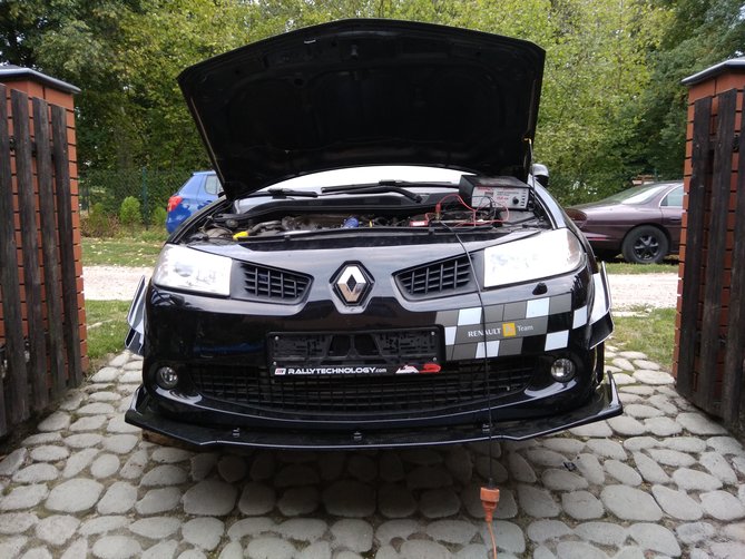

Zacząłem również prace przy aero, na raize niekompletny przód:

Postprzez zemoj » 26 sie 2019, 10:13
No przyznam, że mega fajnie wygląda dziób z tym aero!

Postprzez piwo » 26 sie 2019, 14:41
Sam robiłeś spliter? To od tego auta czy przeróbka?

Postprzez MariuS » 2 cze 2020, 19:18
Piwo nie wchodziłem tu dawno we watek,
to splitter z Ali, ale wleci inny, ten tak testowo tylko.

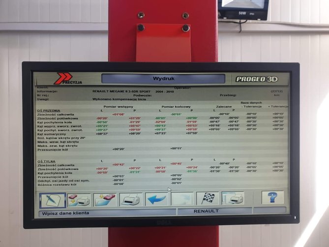

Postprzez piwo » 3 cze 2020, 20:12
Bardzo mocno zbieżny tył dałeś. Zazwyczaj daje się do +30 minut łącznie ale w Rwd a w fwd na 0. To celowy zabieg? aż tak nadsterowne auto było? Widzę że zalecane mocno rozbieżne -40 co by auto chętniej skręcało a nie +40 coby auto pluzylo przodem. Hm?

Postprzez Paweł » 3 cze 2020, 21:15
Tutaj nie masz w ogóle wpływu na tył geometrii. Tam jest sztywna belka bez żadnej regulacji. To co jest w tabeli, to srogi błąd pomiarowy. Inna sprawa, że w M2/3 zbieżność tyłu zwiększa się przy obniżaniu zawieszenia i wynika z ujemnego nachylenia koła (a belka w RS-ie pochodzi z serii, która przy takim gwincie jak ma MariuS, jest lekko licząc o 7 cm wyższa).

Postprzez MariuS » 4 cze 2020, 22:23
Ogólnie to w Meg RS trzeba liczyć ze tył jest w miarę prosty i chociaż do serii da się dociągnąć, a koła nie patrzą jakby każde chciało jechać w innym kierunku.
Tam gdzie robili mi geometrię ustawiają regularnie RSy na tor, obsługują też te pomarańczową RS co ma rekord Toru Łódź i teraz przymierzają się do zmodyfikowania tylnej belki (w zasadzie stworzenie czegoś zupełnie nowego) pod pełną regulację geometrii tyłu.
