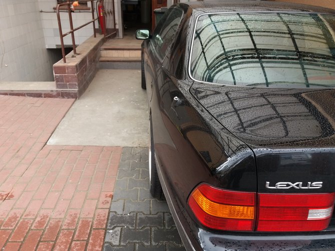

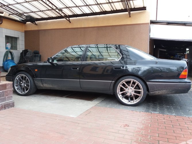

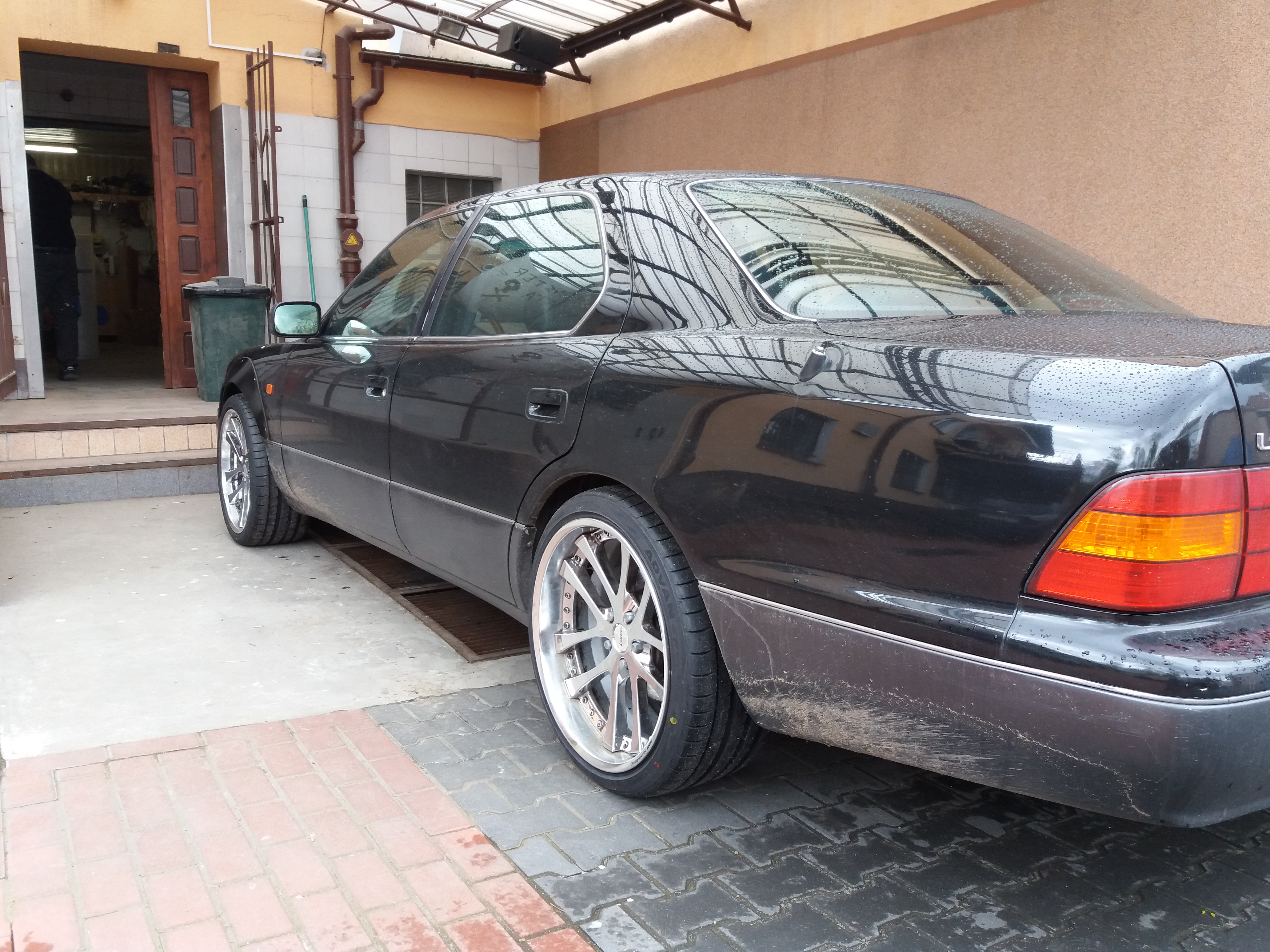

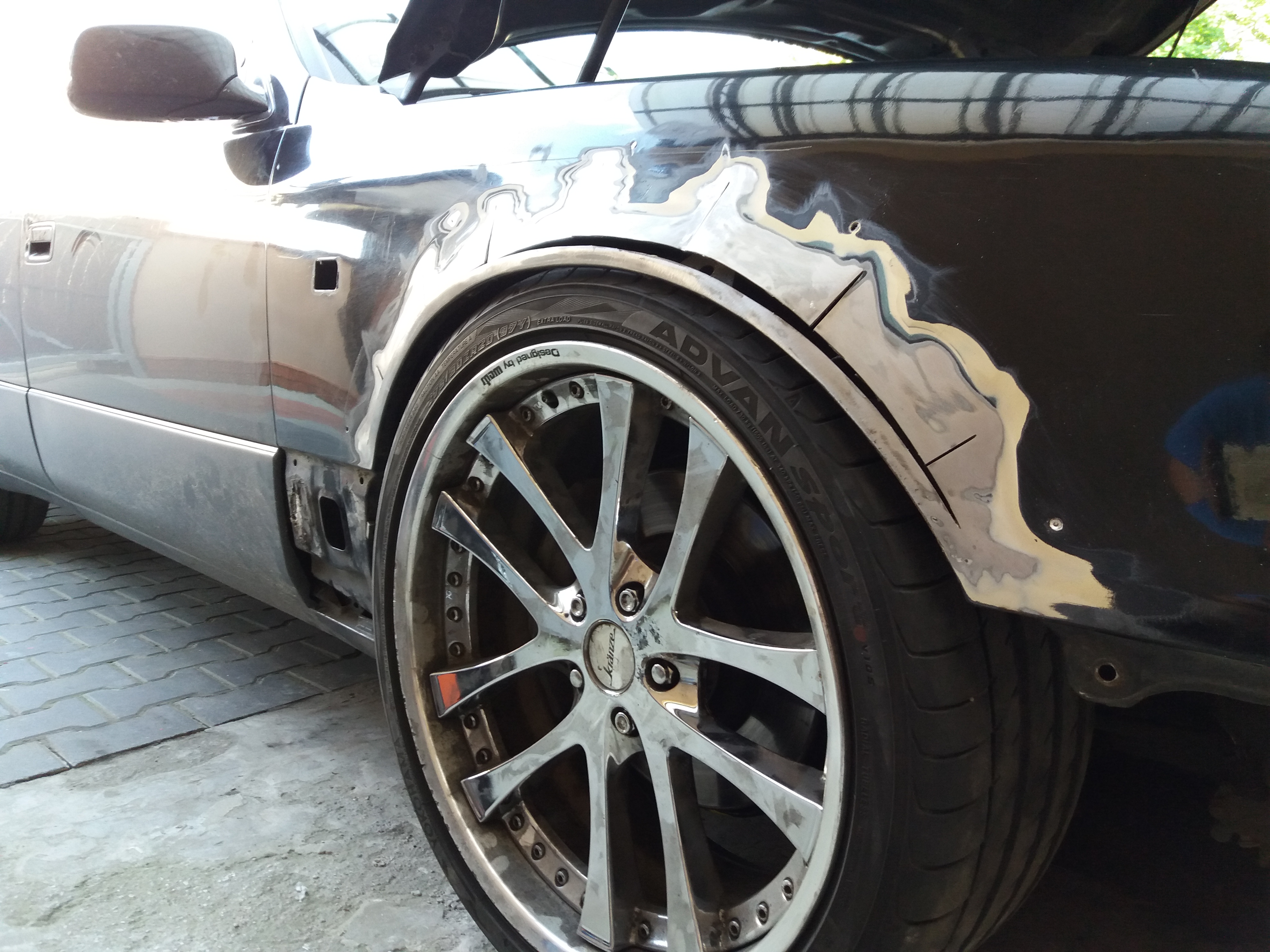

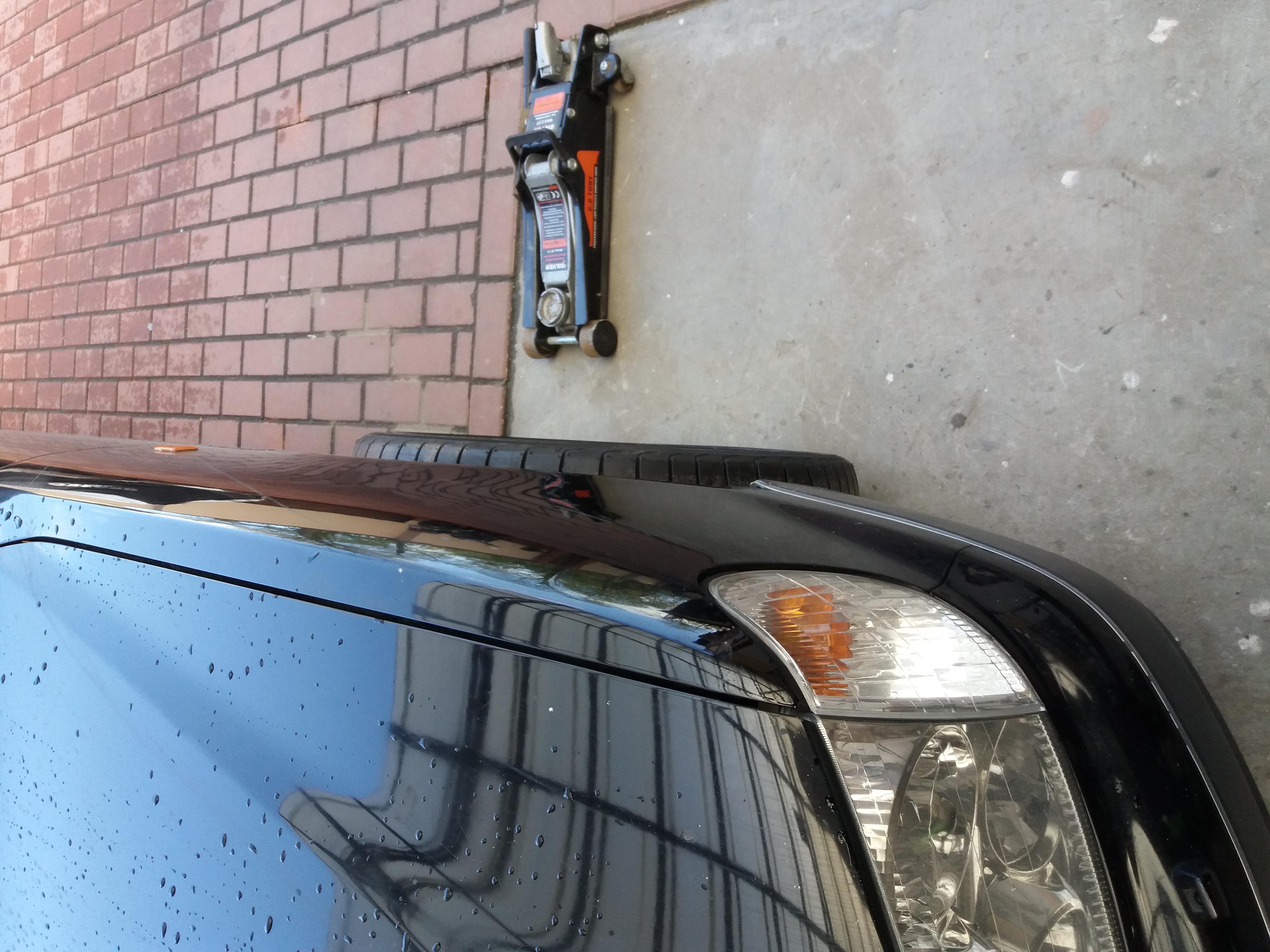

Założyłem koła.
I fajnie, ale trochę wystają z przodu...

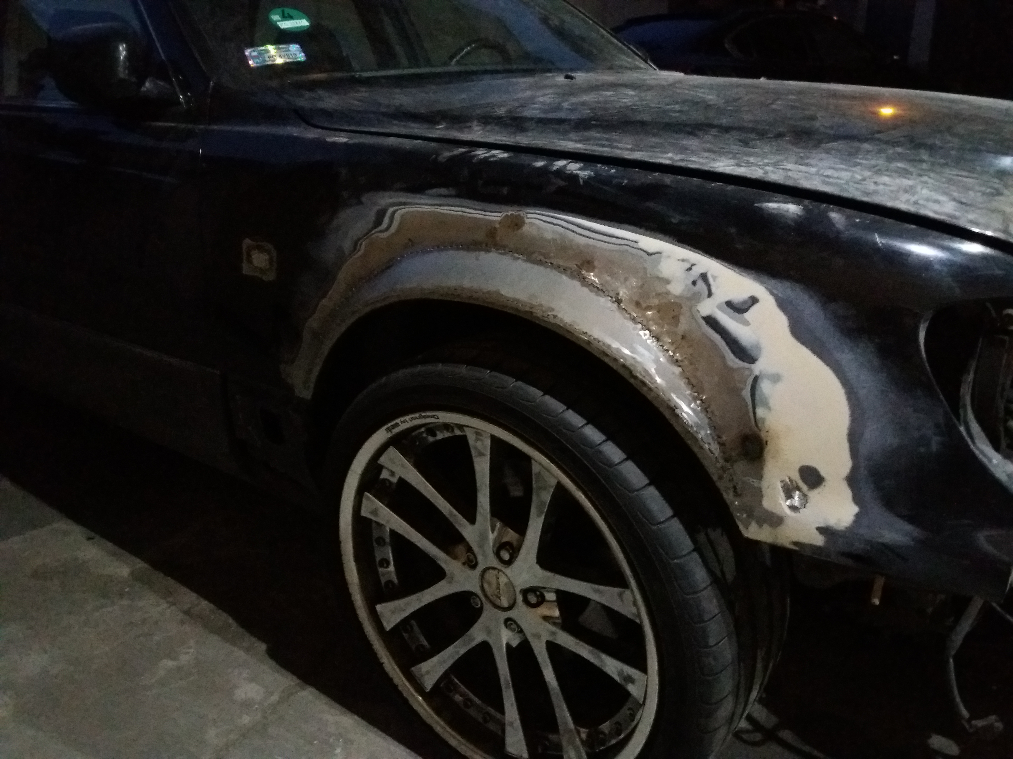

Więc zapadła decyzja by coś z tym zrobić
I póki co wygląda tak
Latem będą prace typu "body works" a jak uzbieram pieniążki to zimą felgi zostaną odnowione.
Opony to yokohama advan sport v105, sprawdzona w xedosie. Także innego wyboru nie mogło być. Rozmiar 275/30/R20.

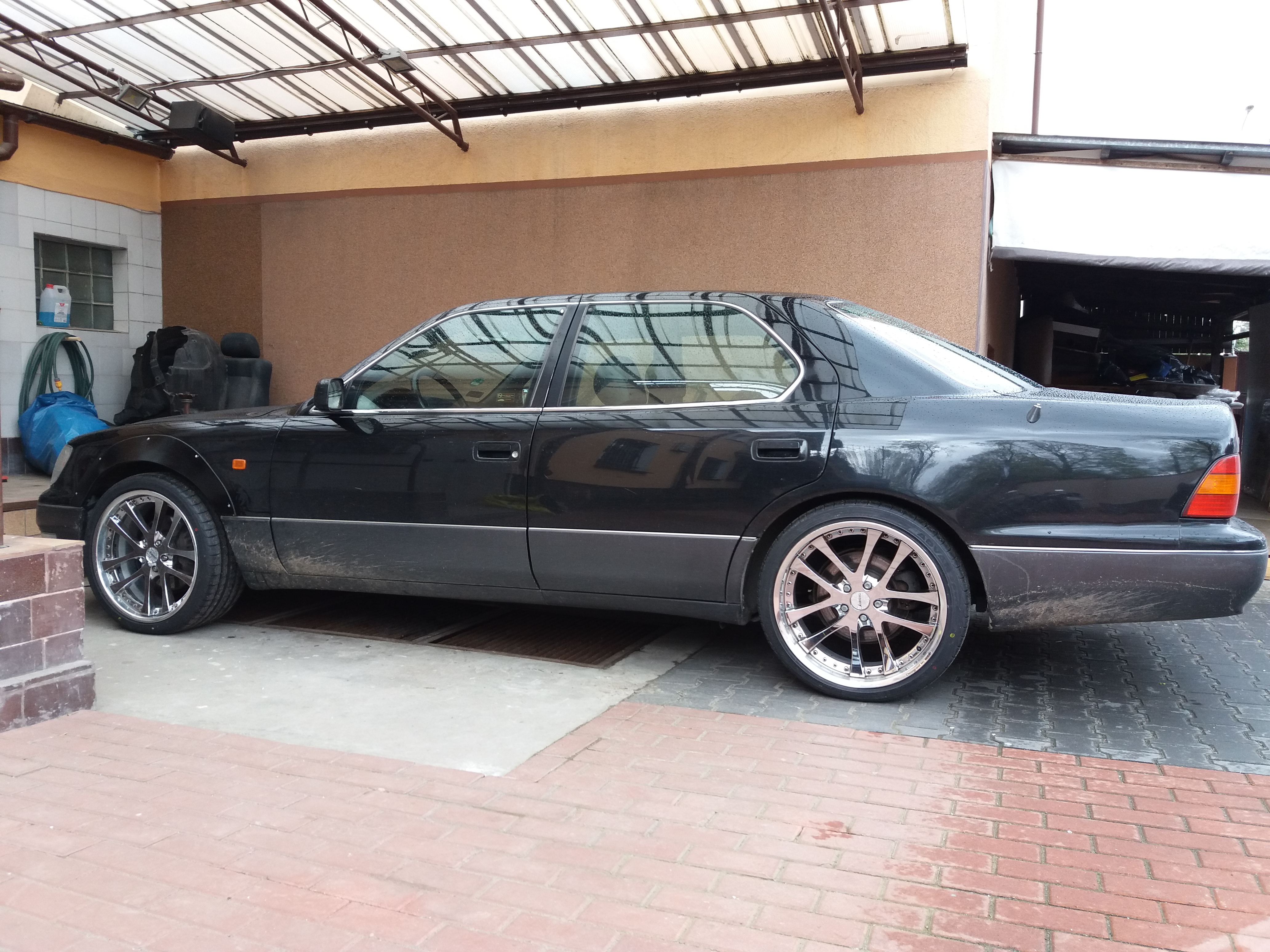

Ale teraz wysoko stoi (nie sam prześwit miedzy oponą a rantem nadkola a wysokość zderzaków od ziemi).
Przydałby się teraz AirRide <faja>

Hmm, te poszerzenia zupełnie nie pasują do tego samochodu. Nie dało się błotnika zrollowac? Poza tym odpowiednie kąty i by pewnie weszło

Z tymi poszerzaniami to jakis agro tuning wyszedl.

Tylko rolowanie, ewentualnie spawanie i poszerzanie. Lekki naciąg też by był wskazany, za szerokie opony. Na obecną chwilę słabo to wyszło.
Posty: 4921 (66/68)
Postprzez Majk500 » 21 kwi 2017, 21:19
Wyszło jak wyszło... niestety. Potrzebowałem jednak auto jezdne i nie mogłem sobie pozwolić na jakieś większe przeróbki, bo zwyczajnie nie było na to czasu. Rolowanie nie wchodzi w grę, ponieważ blacha na błotnikach jest za gruba. Opony węższe nie mogły być bo felgi mają 9 i 10 cali, więc z tyłu już są naciągnięte. Wracam do domu w wakacje, także wtedy wszystko będzie ogarnięte jak należy.
Tak jak teraz jest na pewno nie zostanie ;)

Ło losie a co to się stało tutaj <nie powiem> <cisza> 10 cali na 275 to żaden naciąg, 255 by spokojnie wystarczyło, teraz nie dość, że auto stoi jak traktor to jeszcze widać, że za szerokie opony/koła do serii.

Dokładnie. Węższa opona z przodu dużo by pomogła.

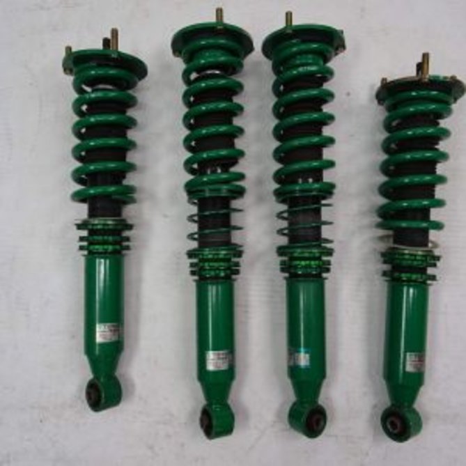

Powoli zbieram fanty... także latem powinno być lepiej :)

pneumatyka zła, gwint zakładasz czy mi się wydaje?
Od: 3 lip 2011, 18:33
Posty: 860 (1/7)
Skąd: Siemień
Auto: Ford Mondeo MK3 2.5 V6
był Xedos 9 TA KL 01r
Postprzez Majk500 » 12 maja 2017, 22:02
Pneumatyka jest mega zarąbista i autem się po prostu płynie. Niestety ma to swoje wady (dla mnie), przy jeździe szybszej niż 160 auto zaczyna pływać i w zakrętach się dość mocno wygina, czego nie lubię.
Marzy mi się LS460, tam te amorki są dużo bardziej dopracowane, bo można je utwardzić i auto się prowadzi jak na normalnych amortyzatorach, ale cóż...
Może kiedyś na ten gwint wlecą poduszki, ale to jest jeszcze wielki znak zapytania.

Może masz cos z Amorami ja leciałem 200 licznikowe na zimówkach i nie odczuwałem problemów, poszedł by więcej ale zimówki to śmietnik. Przy 170 dopiero tym autem fajnie się jechało. Po za tym pneumatyka ma regulację ręczna (stała) lub elektroniczną( trzeba zainstalować sterownik i wtedy płynnie zmieniasz) i przechyły auta też się wtedy zmieniają. Niestety gwint to powrót do tradycyjnego "twardego" zawiasu i poduszki na nim niczego nie zmienią.

Ja opony mam nówki i to na zimę mam contiwintercontact TS850 (takie jak miałem i przetestowałem w xedosie) także wina opon i zbieżności odpada (bo robiłem).
Z amorami może być faktycznie coś nie teges bo czasami auto stoi idealnie, a czasami tył siedzi jak zarwany a przód jak terenówka. Z wiedzy jaką udało mi się zdobyć to niektórym poduchy strzelają przy ok 300 tys a niektórzy jeżdżą i ponad 500 tys i działają jak należy. Także też jest to loteria.
Obecnie nie mam kasy na amorki za 10 tysi, a muszę poogarniać co nieco przy tym aucie.
Gwint natomiast kosztował ok 1/4 tego a będzie to pewne i bezpieczne. Nie wystrzeli poducha na przykład. Z drugiej strony nie wiem czy bardziej nie odpowiada mi właśnie tradycyjny zawias.
Zamontuję, ustawię, (zrobię inne rzeczy), pojeżdżę i zdam relacje jak to wygląda :)

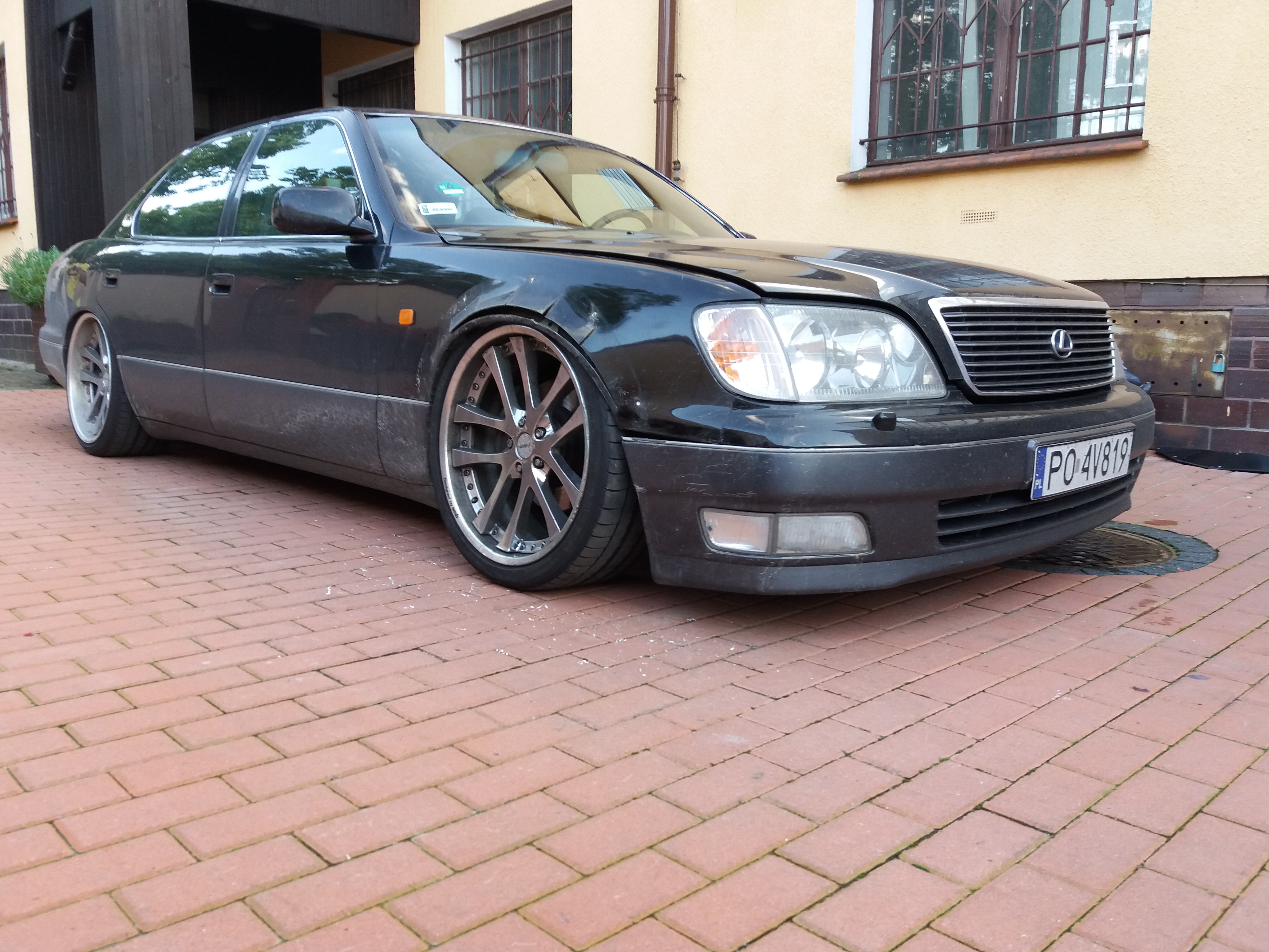

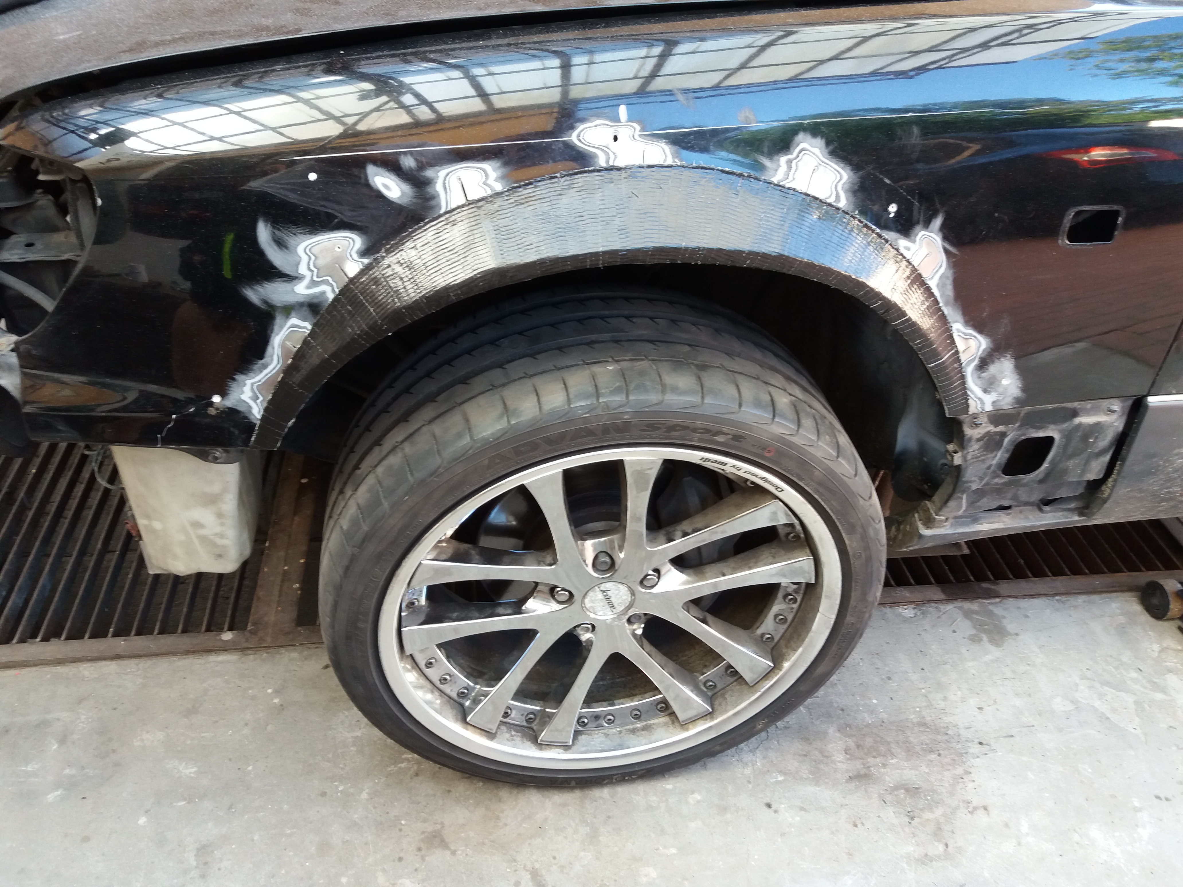

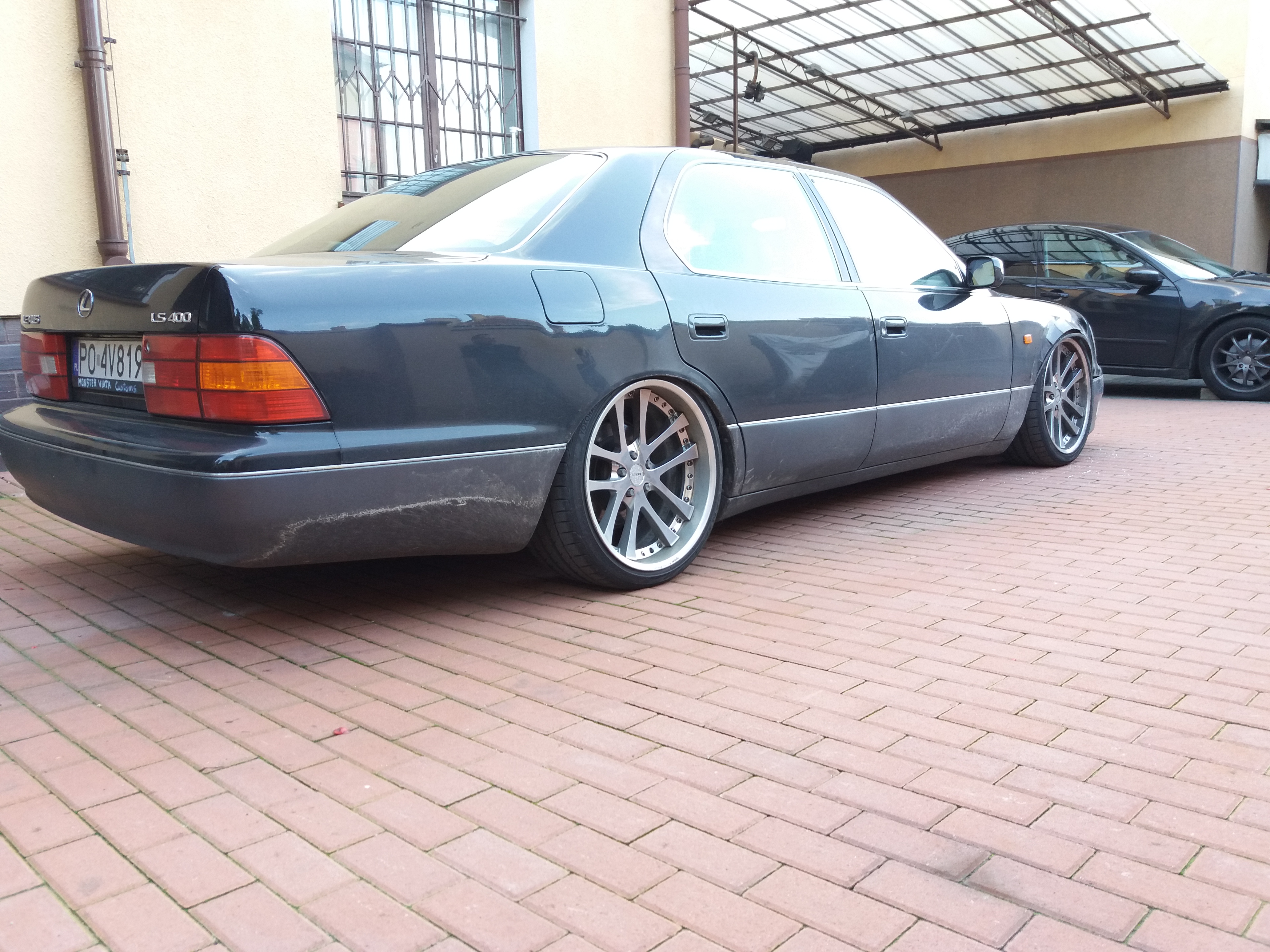

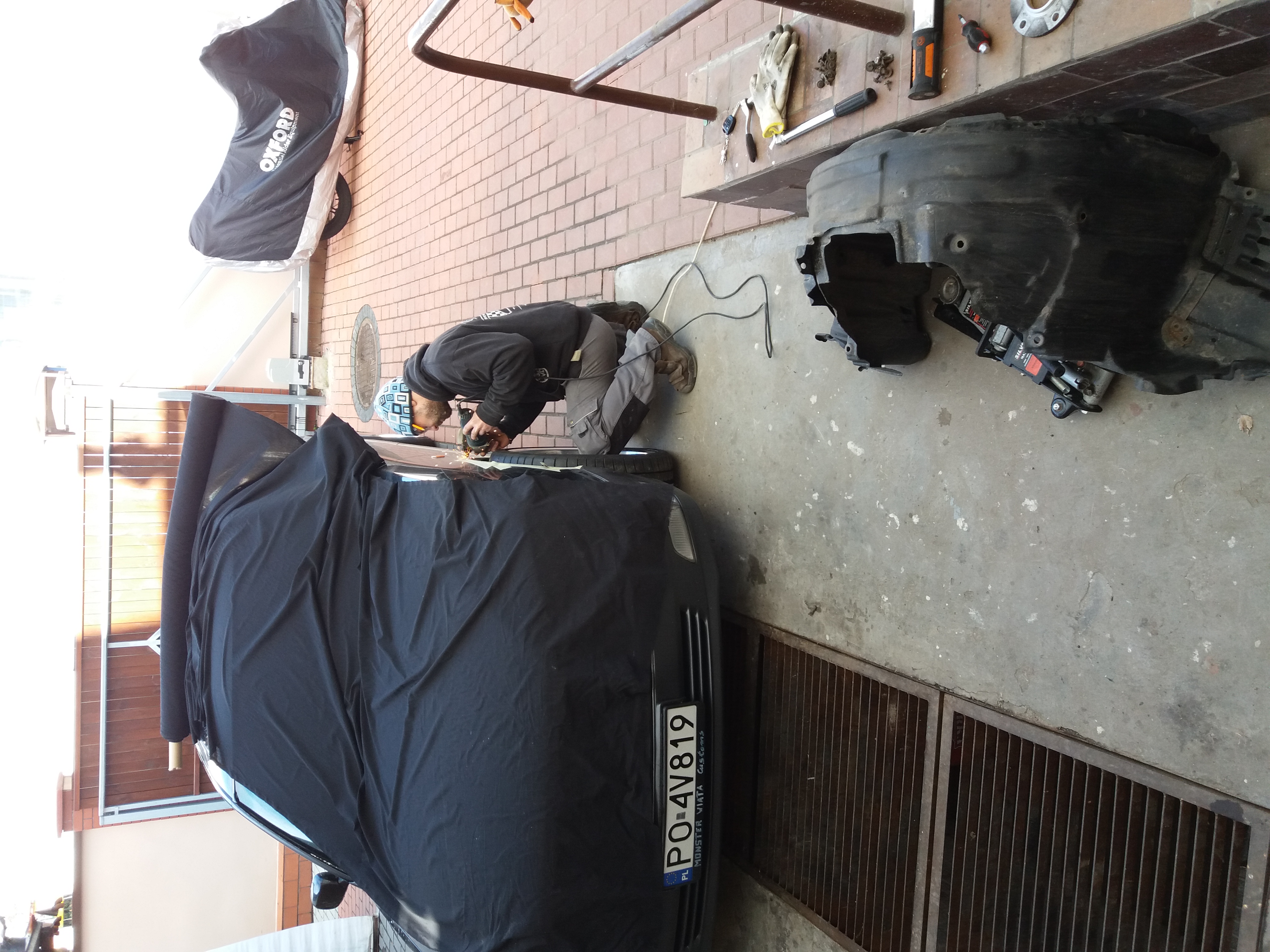

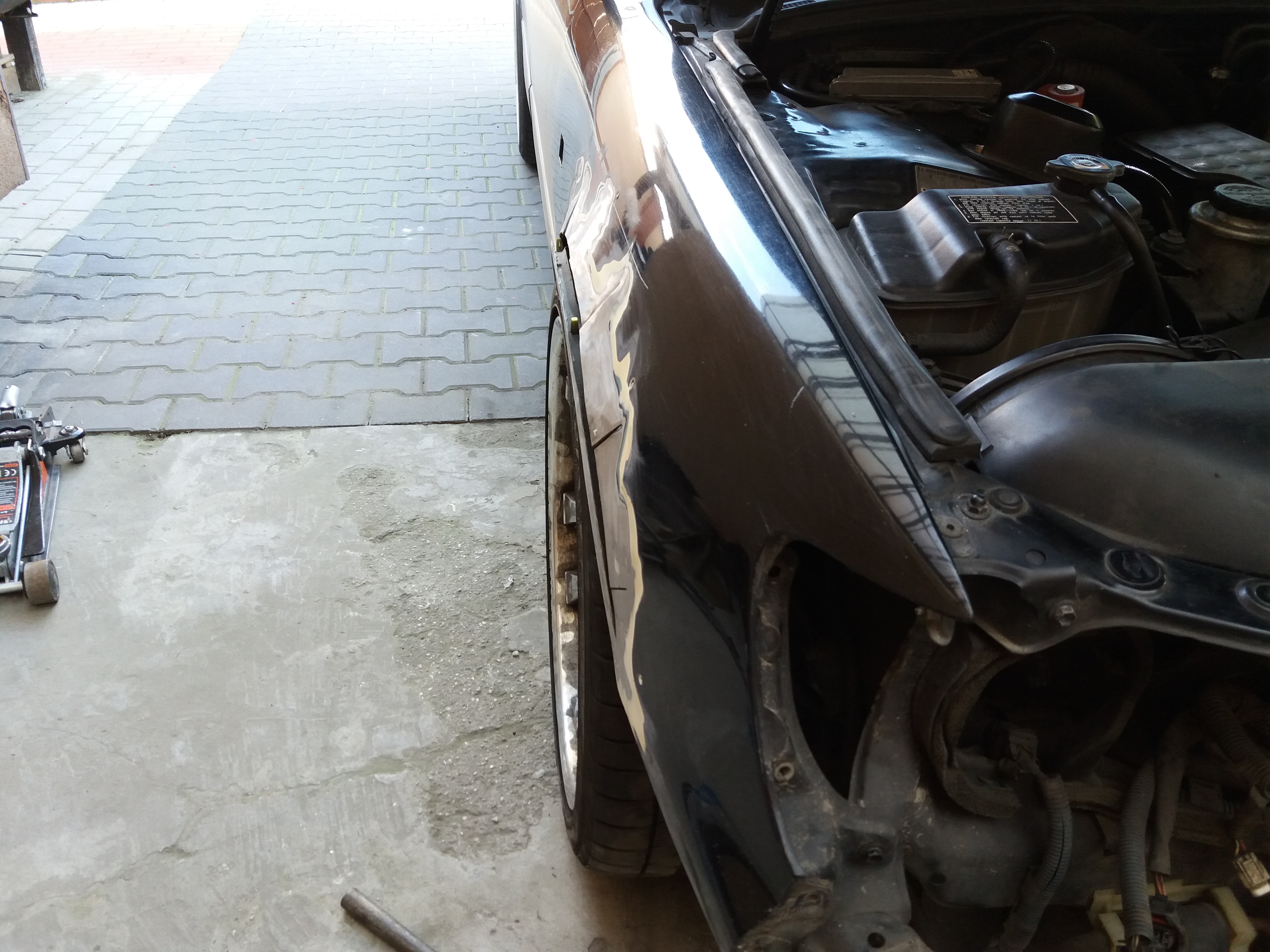

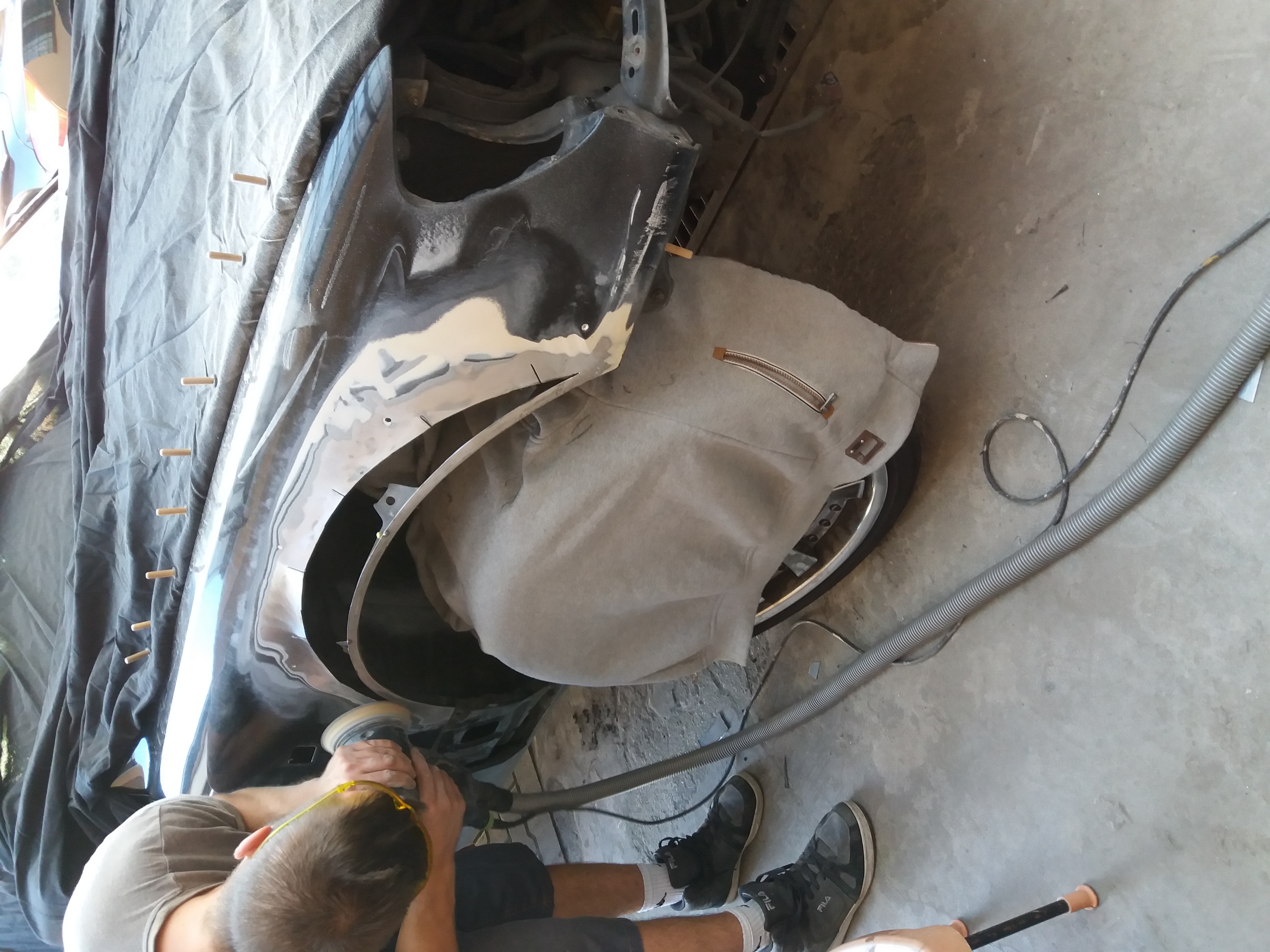

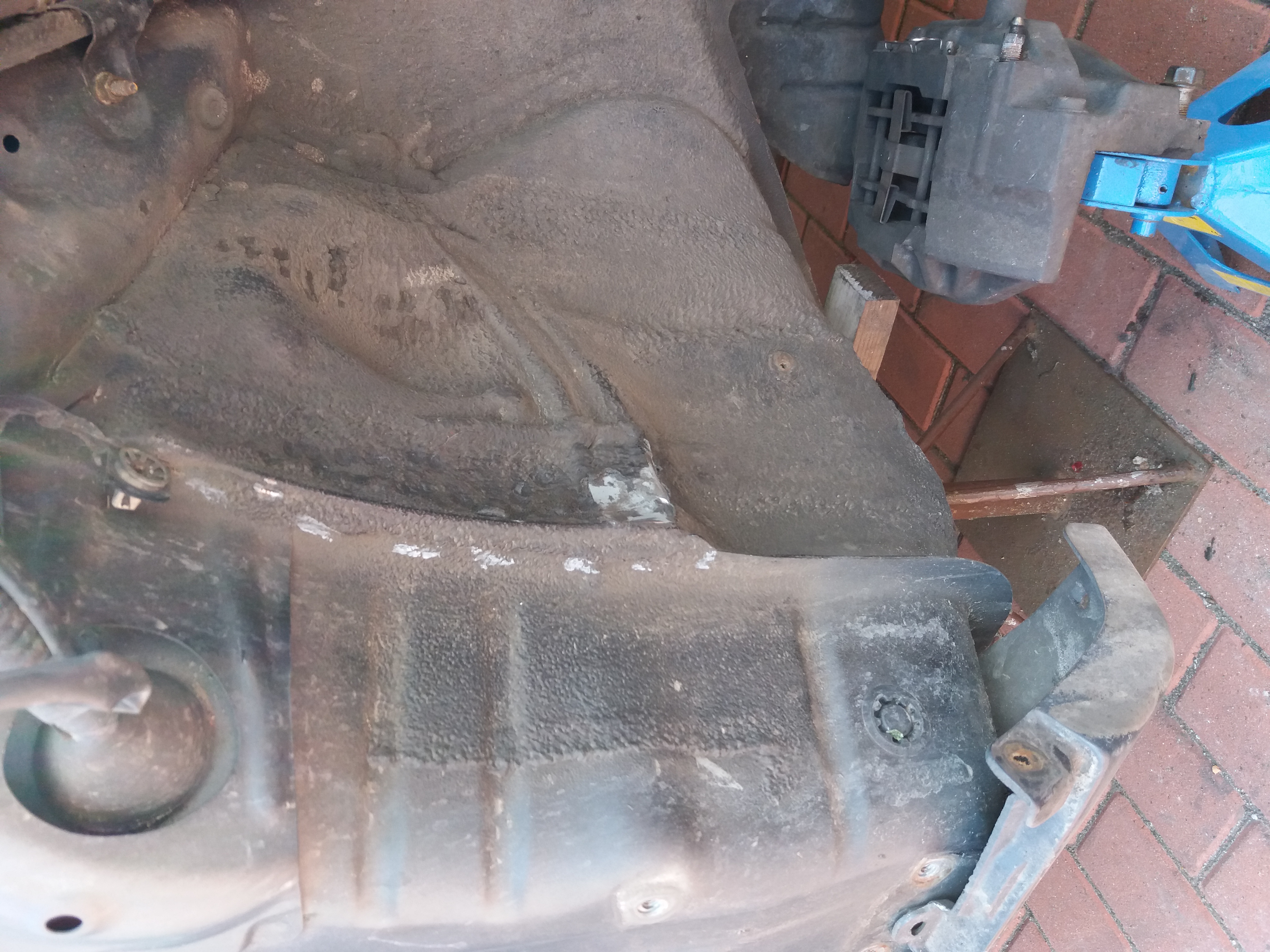

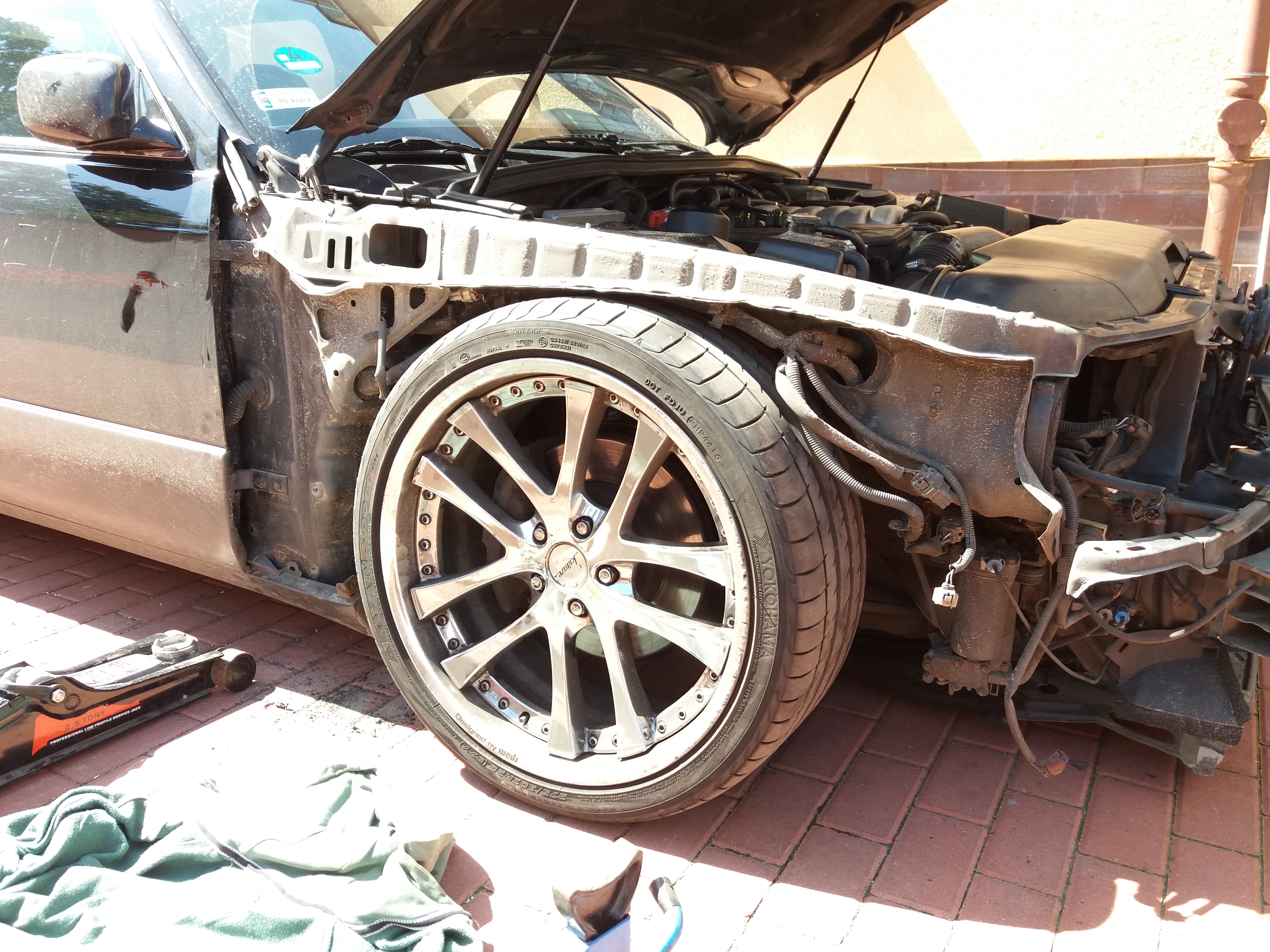

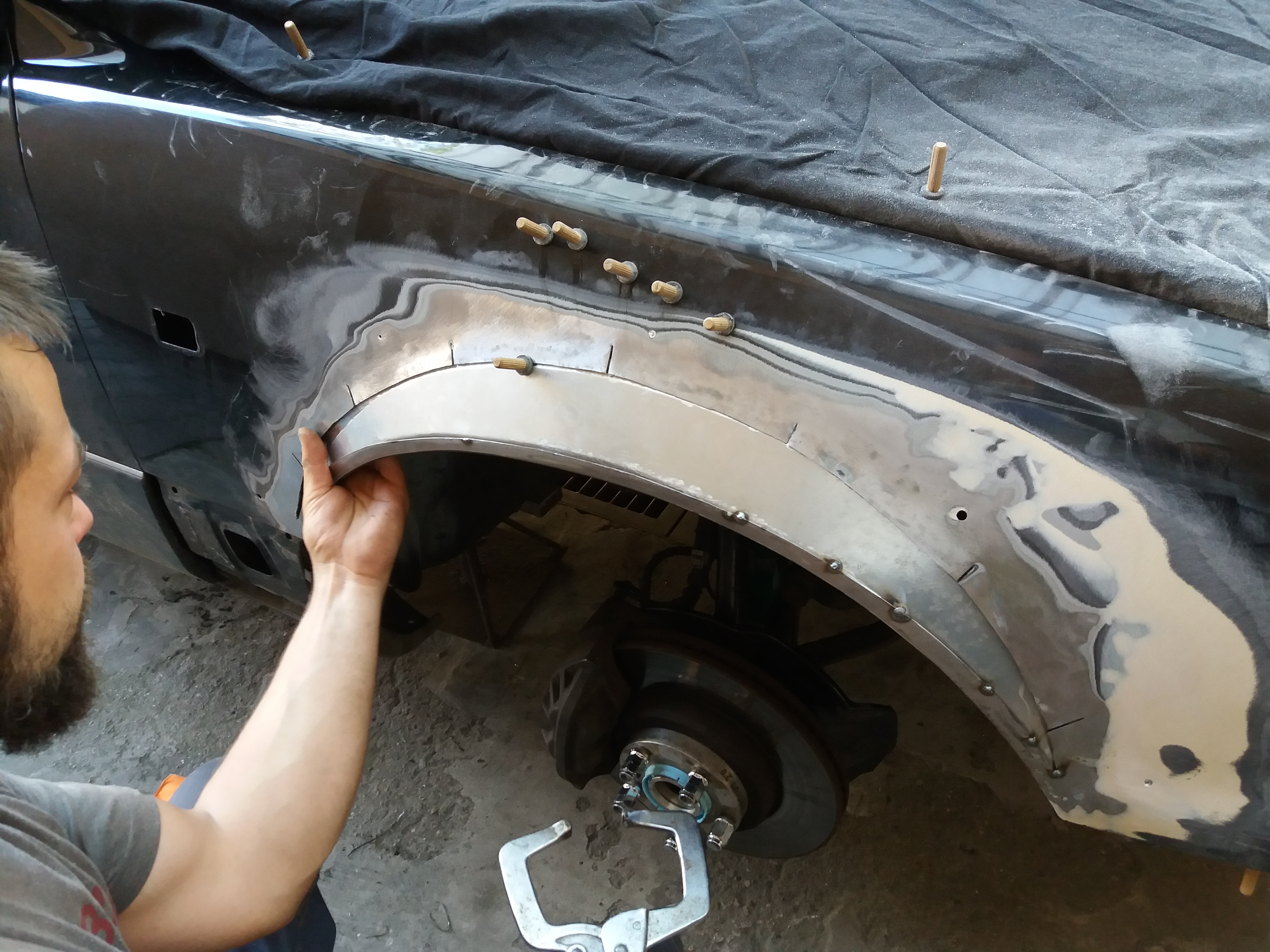

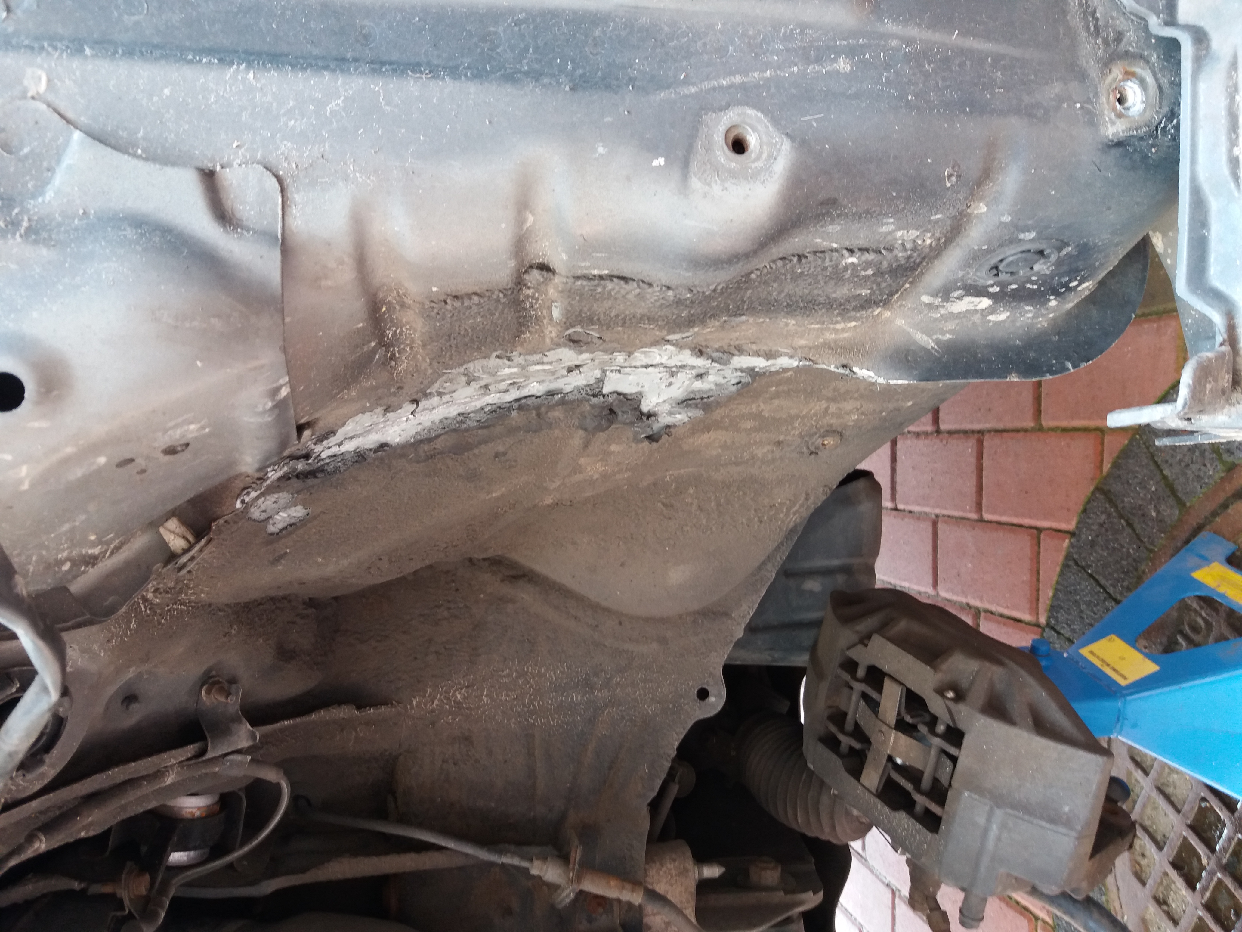

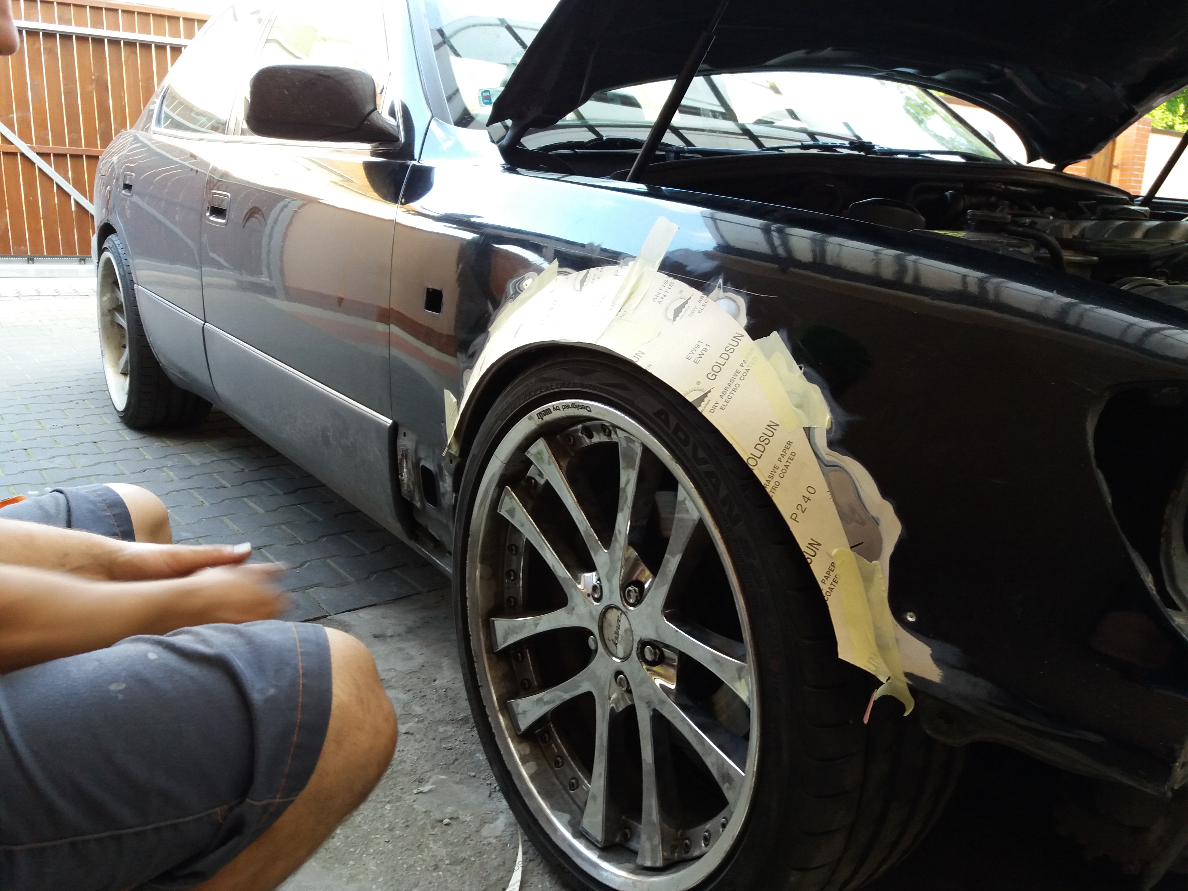

Zacząłem coś już działać. Na początek spuściłem powietrze z ori amorków.

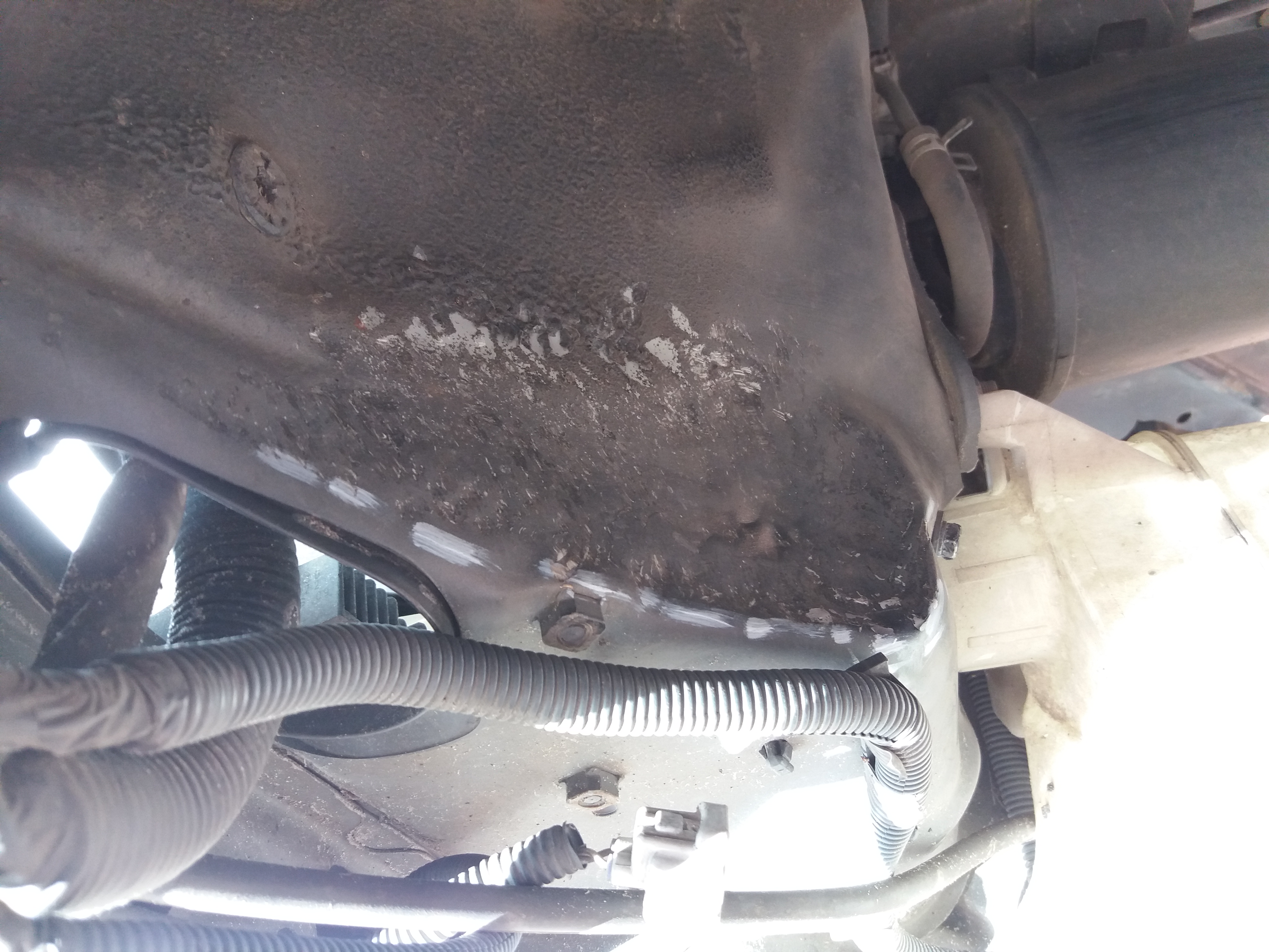

Następnie kontrola, co gdzie zawadza i co zrobić. Troszkę klepania i wszystko pasi.

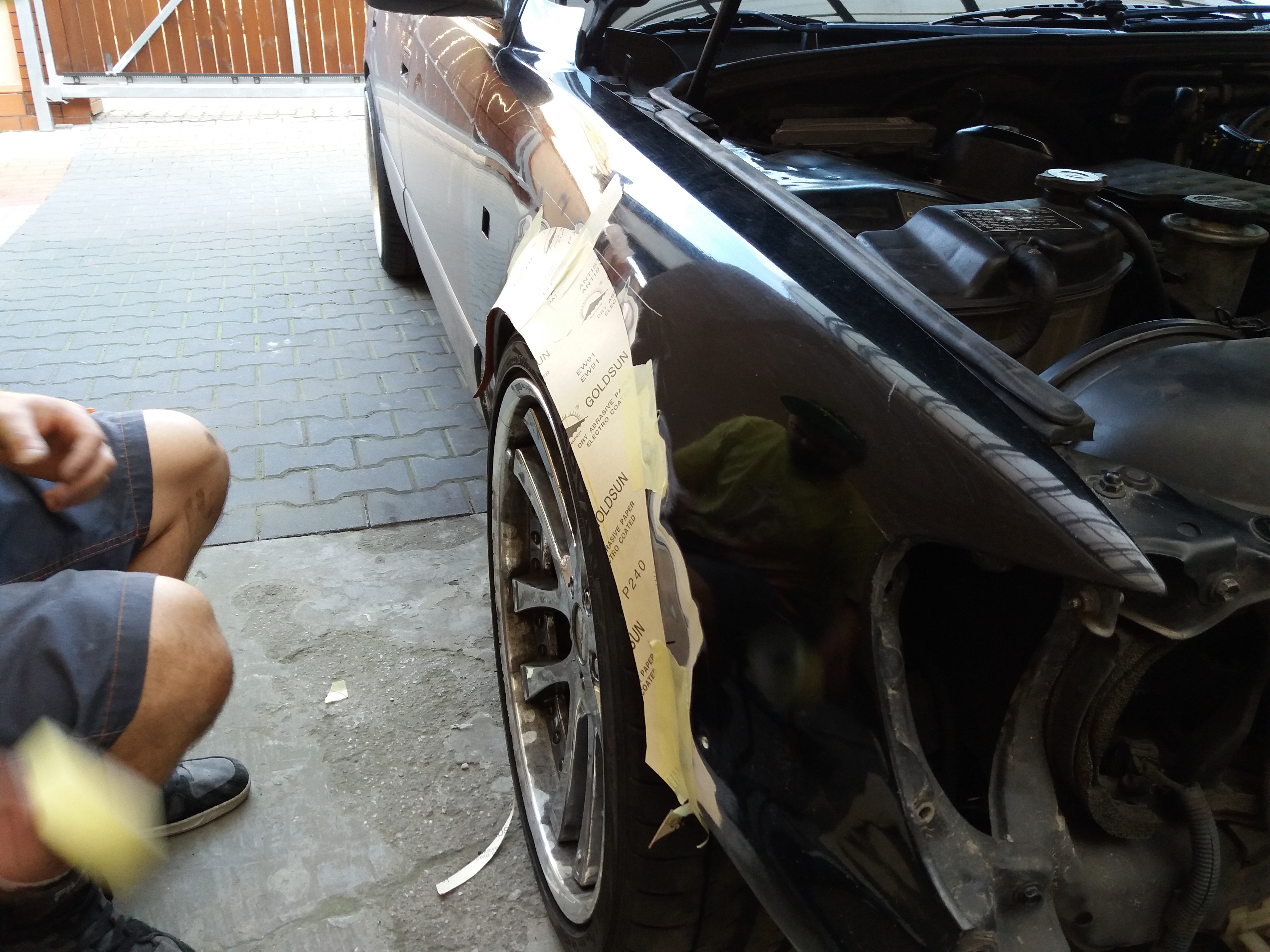

Następnie rzeźba start!!
No i efekt końcowy jest naprawdę zadowalający. Po pomalowaniu wszystko będzie wyglądać jak fabryczne, czyli najlepsza przeróbka-na pierwszy rzut oka seria, ale jednak nie do końca <czarodziej>
