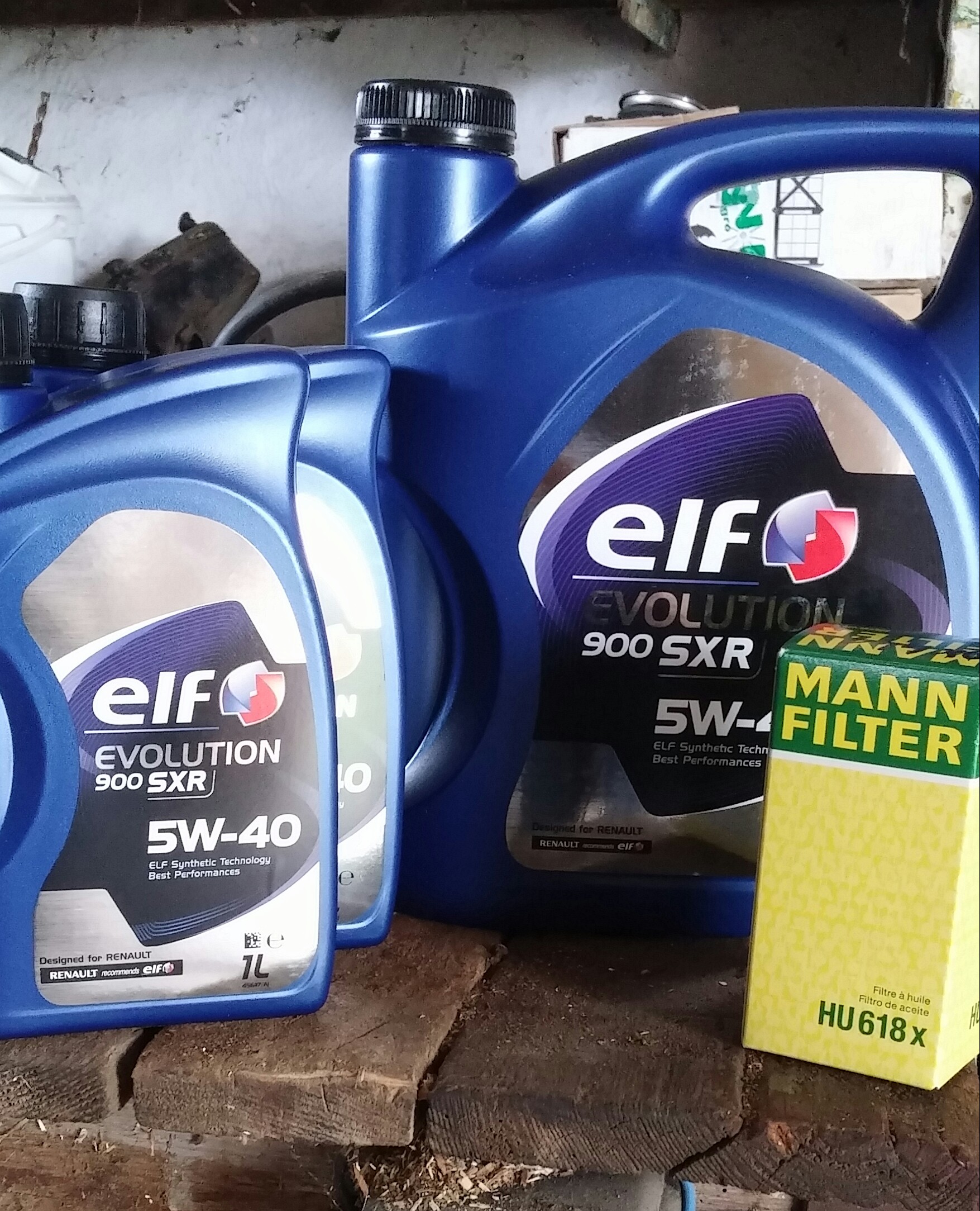

Postprzez mark.87 » 2 cze 2016, 16:22
Kilka gratow zakupionych. Niebawem wymiana i odstawienie auta do tapicera.
Od: 13 cze 2011, 18:21
Posty: 820 (0/2)
Skąd: Wieluń
Auto: Renault Laguna 3 2.0 dCi 2008r
VW Passat b5 fl 2.0 20v ALT 2004r
była Mazda 626 GE 94r.2.0 16v +LPG
Postprzez loockas » 3 cze 2016, 23:57
A czemu taki olej?
Posty: 10240 (317/596)
Postprzez JohnnyB » 4 cze 2016, 08:11
loockas napisał(a):A czemu taki olej?
Bo to silnik bez DPF więc nie musi spełniać normy RN720.
Ja na takim jeździłem. Tutaj wystarczą RN700 i 710.
Jest nieco taniej :)
..::Born To Rise Hell::..
Od: 1 lip 2009, 20:27
Posty: 2542 (46/92)
Auto: Jaguar XE '20 P250 AWD,
Mustang GT 5.0 421 '15,
Volvo XC60 B5 '23
Ford Explorer '16 3.5 V6
Postprzez mark.87 » 4 cze 2016, 11:24
Dokładnie niema dpf i taki był lany od nowości poza tym renault są wrażliwe na oleje i zostaje przy Elfie. Za 7litrów dałem 135zł więc tragedi niema a pewnie do dpf byłby droższy.
Posty: 820 (0/2)
Skąd: Wieluń
Postprzez loockas » 4 cze 2016, 20:25
JohnnyB napisał(a):Bo to silnik bez DPF więc nie musi spełniać normy RN720
Aaa, ok, teraz jasne :)
mark.87 napisał(a):zostaje przy Elfie
Chodziło mi dlaczego konkretnie ten typ oleju. Też mam elfa, ale z racji DPF korzystam z Evolution FULL-TECH FE 5W30 znany wcześniej jako Solaris. Z tym, że on faktycznie jest nieco droższy i jak nie masz DPF, to możesz śmiało nie przepłacać.
