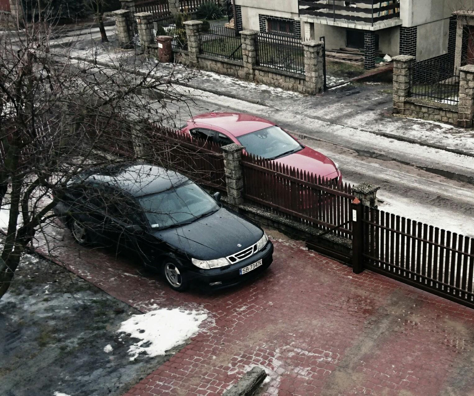

Postprzez MrShaleck » 29 sty 2016, 08:45
Mniej śniegu = więcej trakcji <faja>
