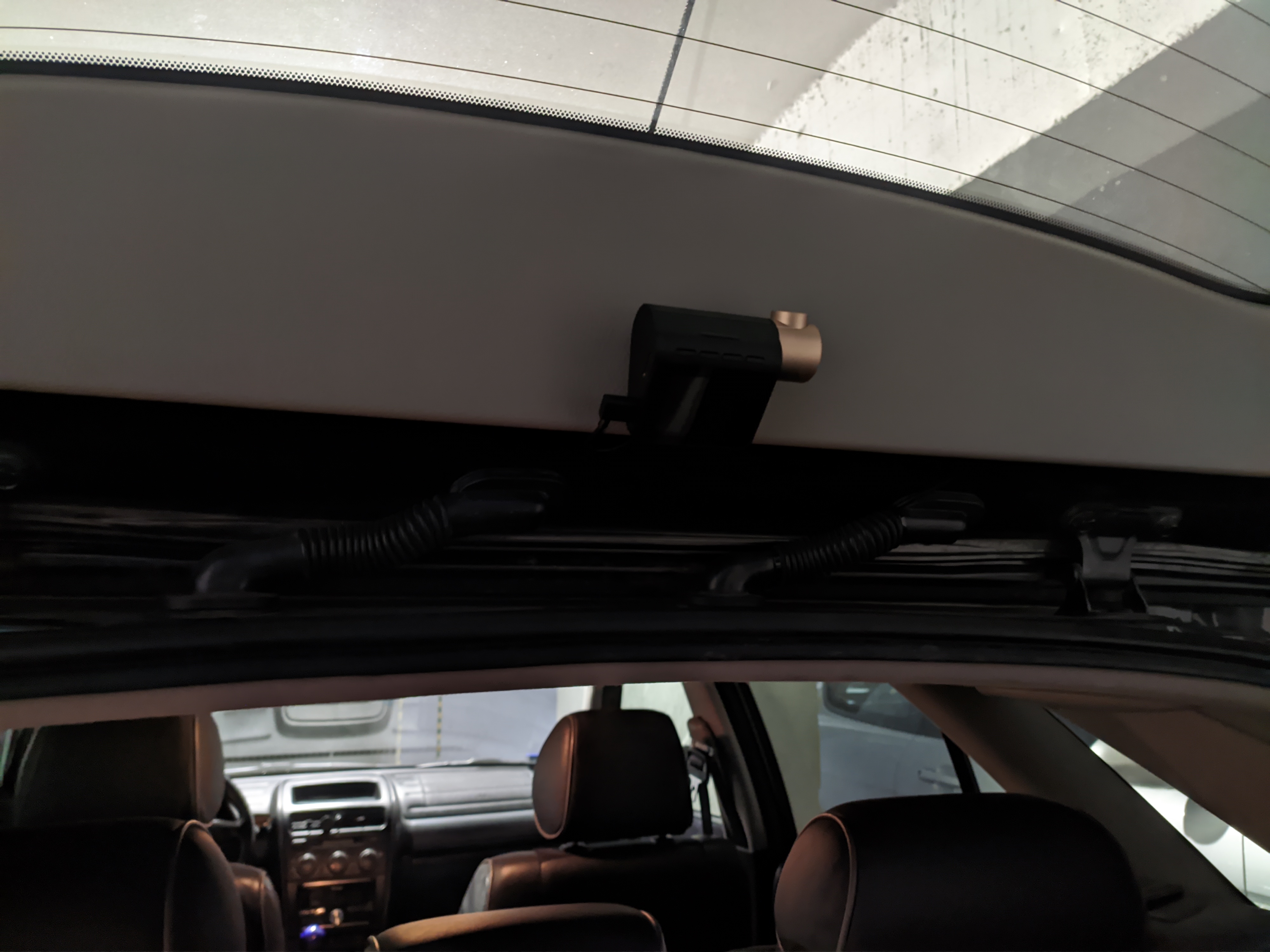

– Montaż kamerki samochodowej 70Mai Lite na tył auta 12/2020

Kamerka na tył:

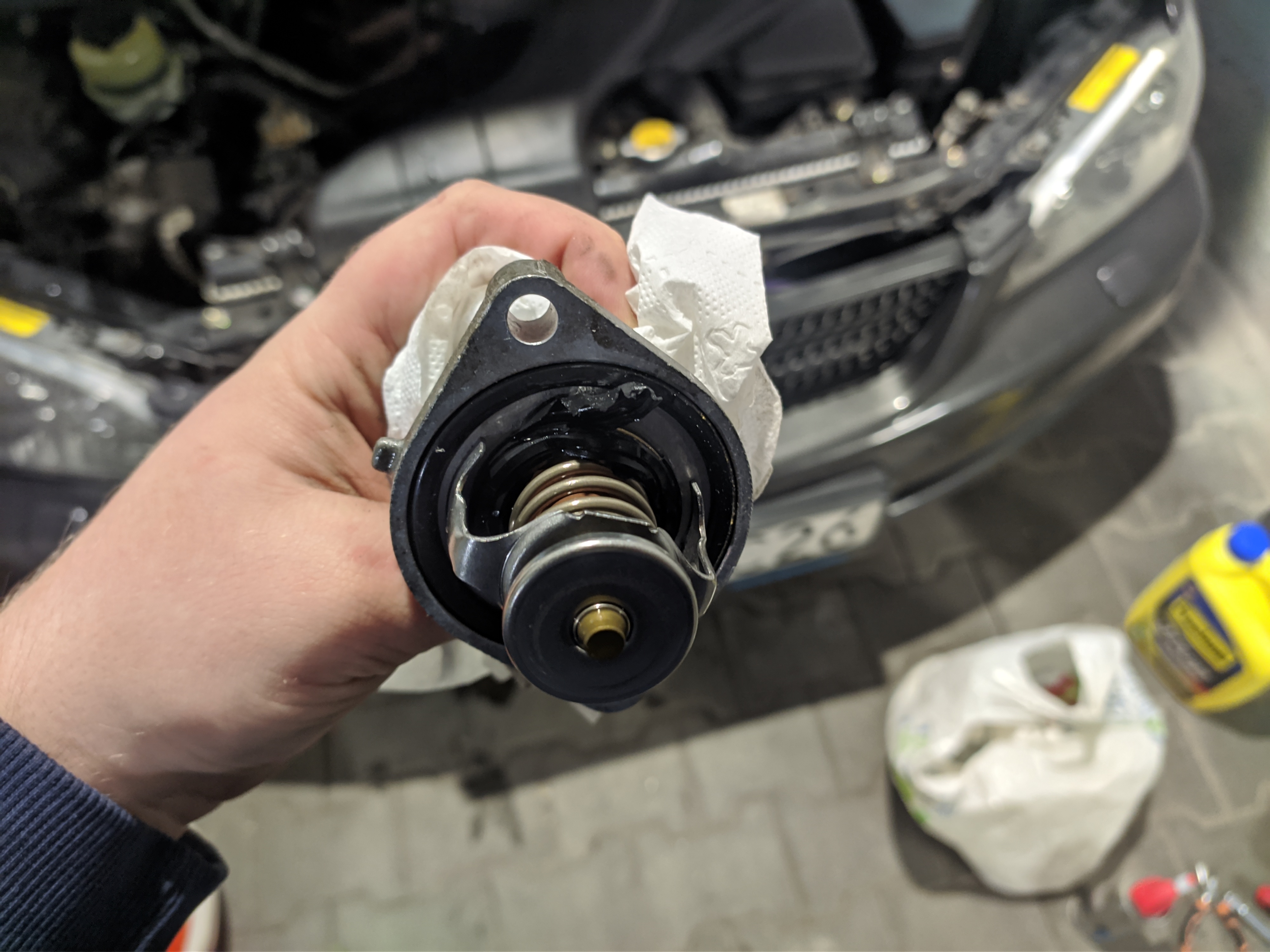

Stary, jeszcze oryginalny, termostat :P:

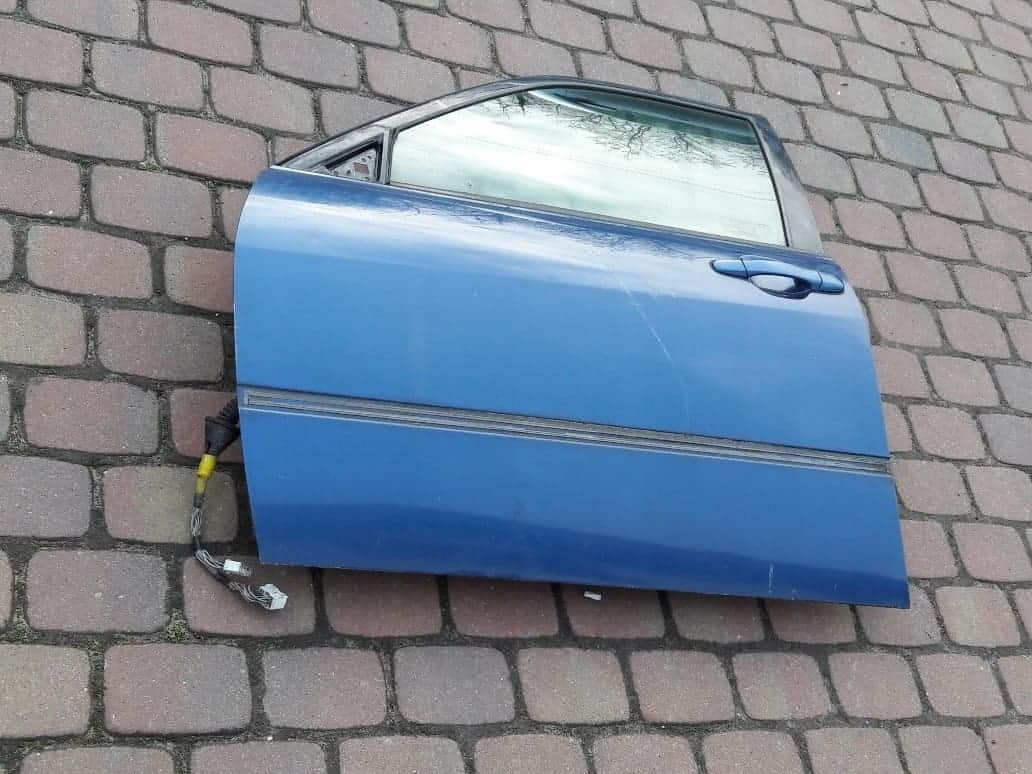

Postprzez Koci@k » 19 cze 2021, 19:17
To proszę Słońce, jeszcze jedno z majówkowego wypadu na Lubelszczyznę :) Listwa, która zniknęła trochę z mojej winy, mam nadzieję, że niedługo powróci na miejsce? :>
Aśka
Koordynator ds. Klubowiczów
Od: 15 wrz 2011, 10:04
Posty: 5499 (436/229)
Auto: Grey Fūjin
Postprzez Danmazda » 22 cze 2021, 00:27
Koci@k napisał(a):Listwa, która zniknęła trochę z mojej winy, mam nadzieję, że niedługo powróci na miejsce?
Ale jak ? Ciekawość czy będzie wyglądać jak w M6 ? <lol> Ja bym już jej chyba nie przykleił, według mnie lepiej bez listwy wygląda, te listwy takie toporne trochę <co?>
Postprzez Mr_Bartek » 22 cze 2021, 05:48
Chętnie ale się nie da. Pod listwą jest przetłoczenie.
Zdjęcie poglądowe:

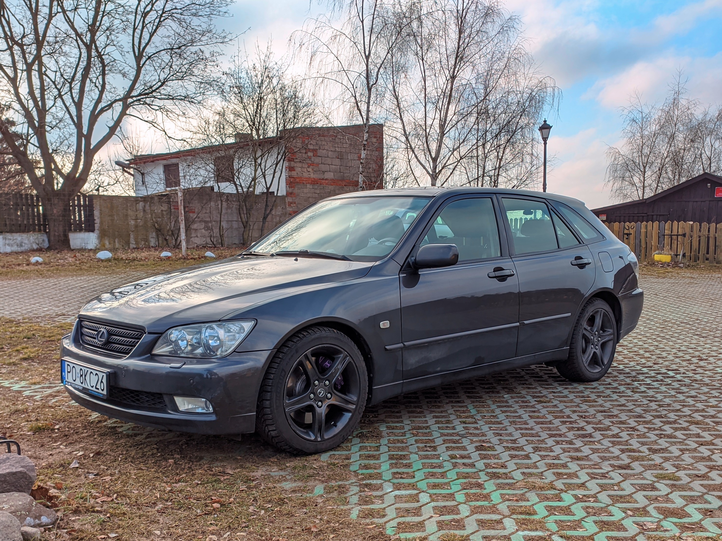

Postprzez Mr_Bartek » 28 cze 2021, 19:44

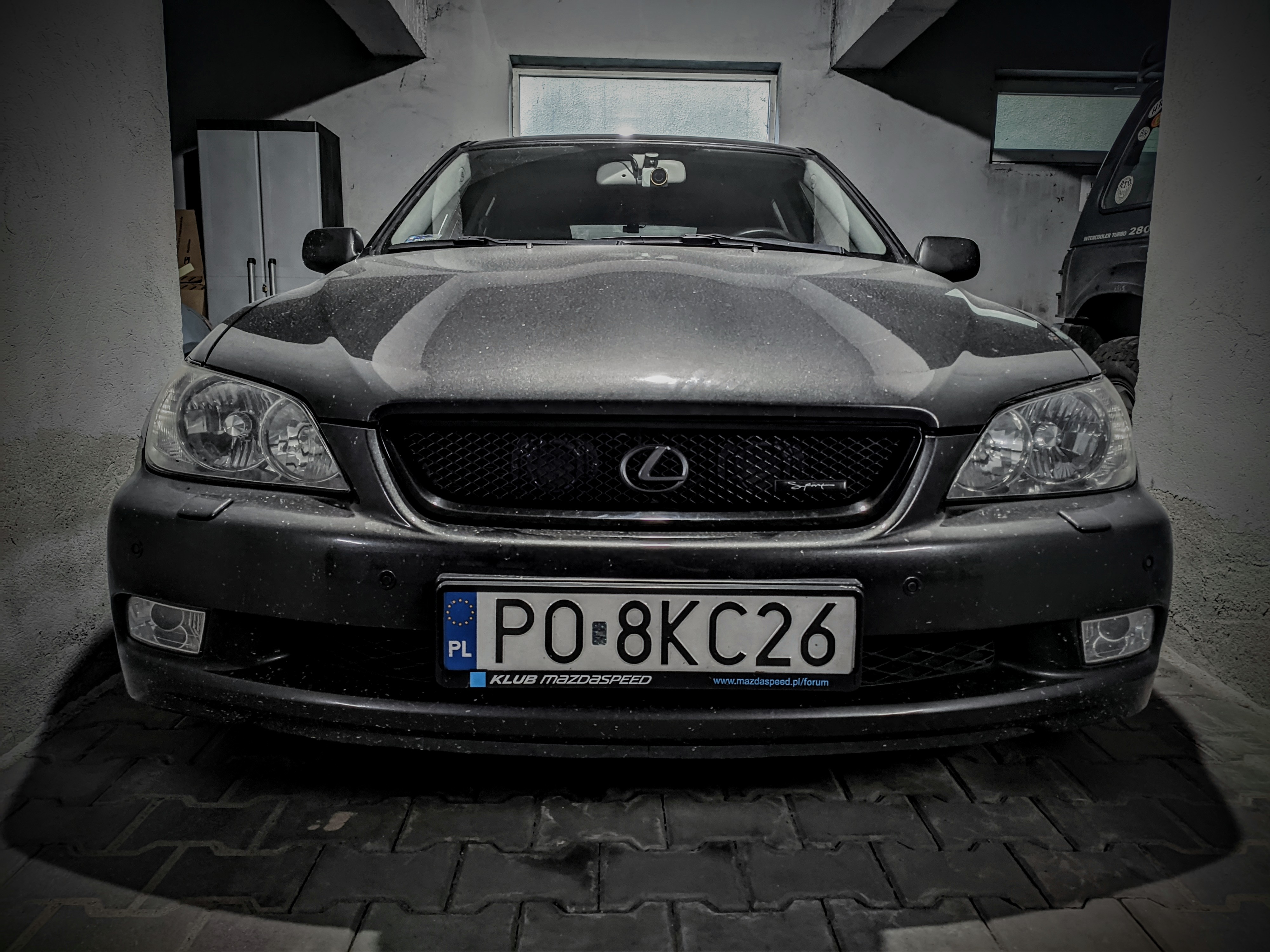

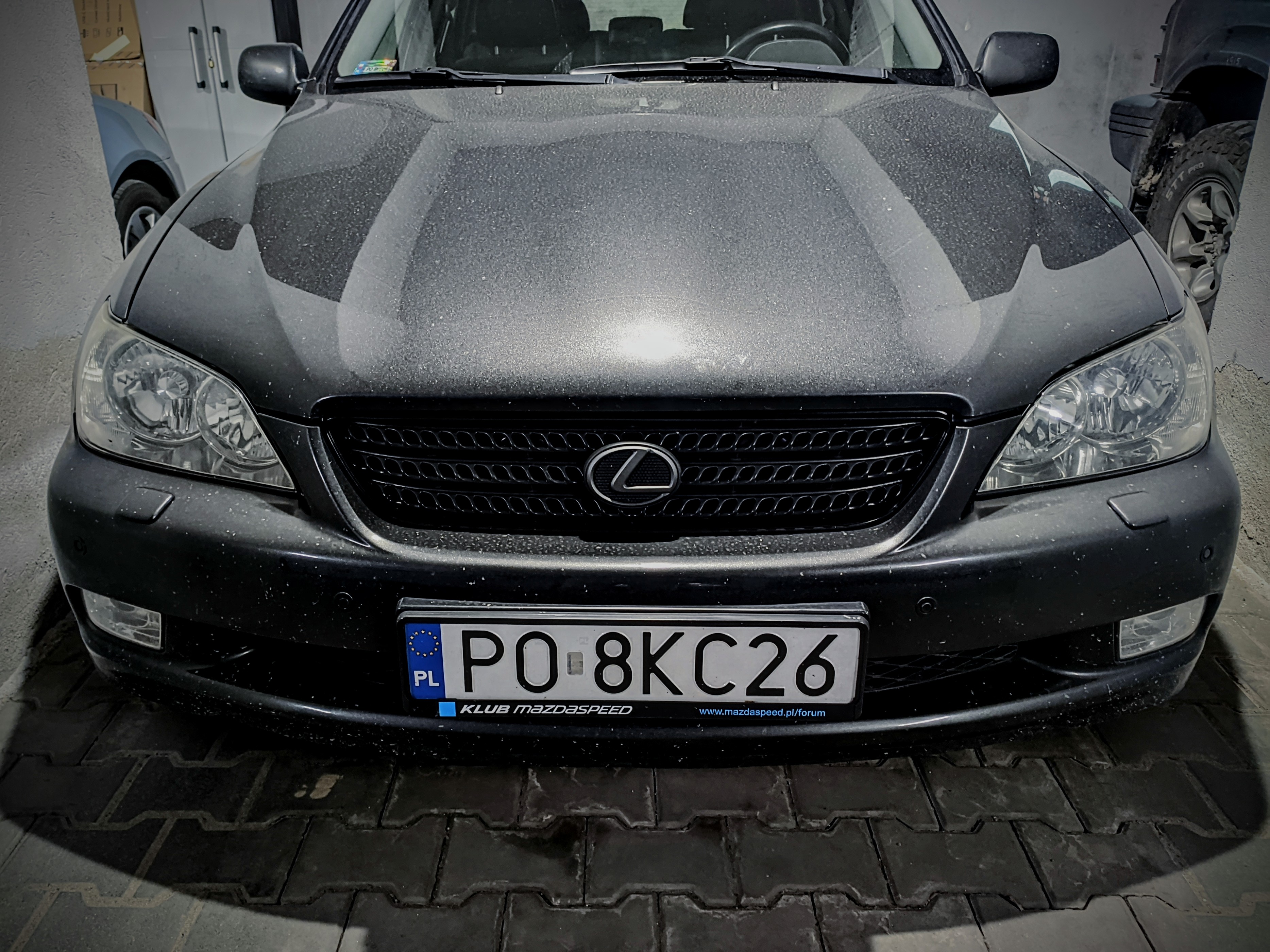

Jest i mod. Grill z wersji Sport. :D Może na weekendzie zrobię lepsze zdjęcia. Póki co musicie oglądać brudasa. :P
Przed
Po
