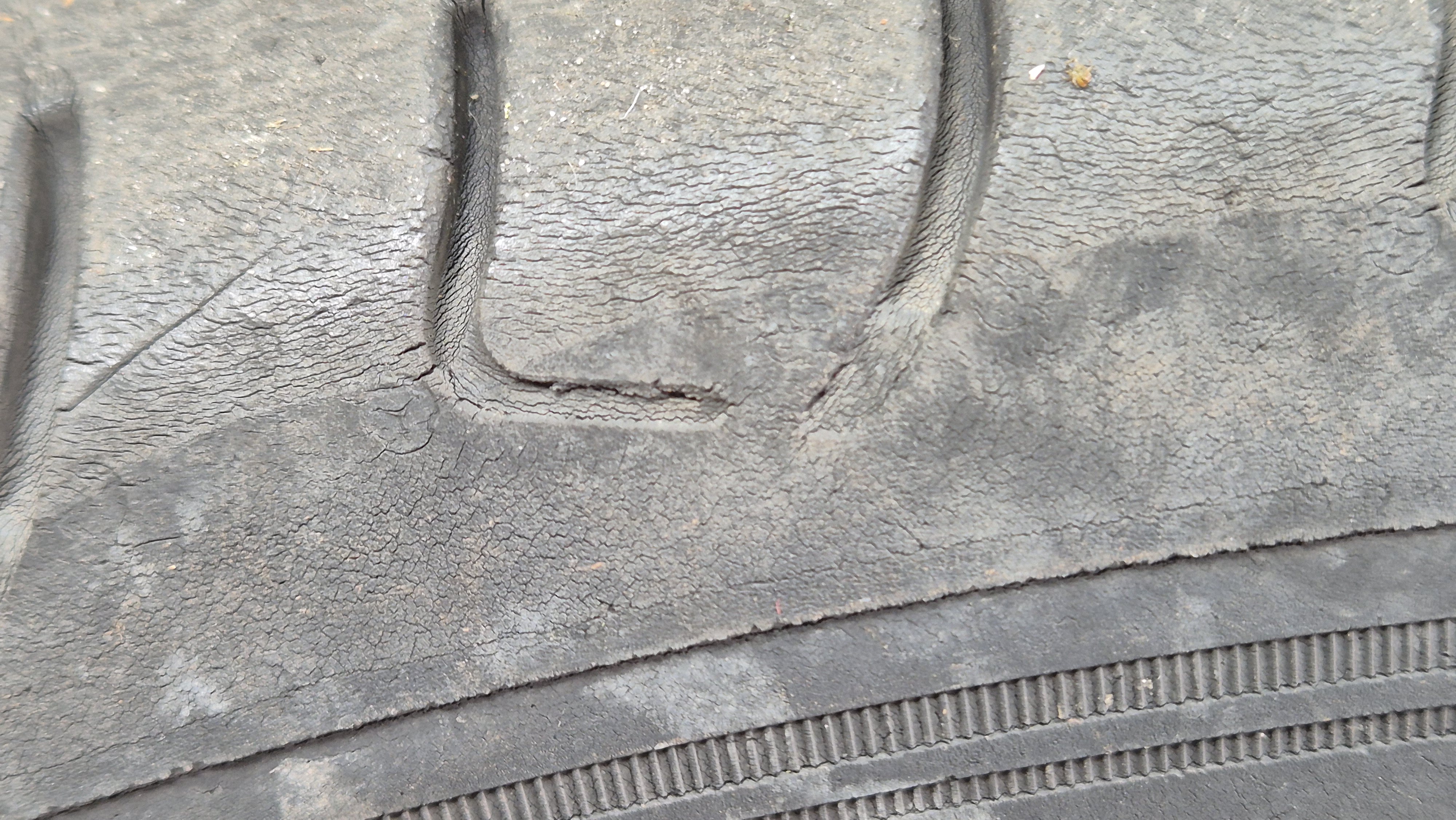

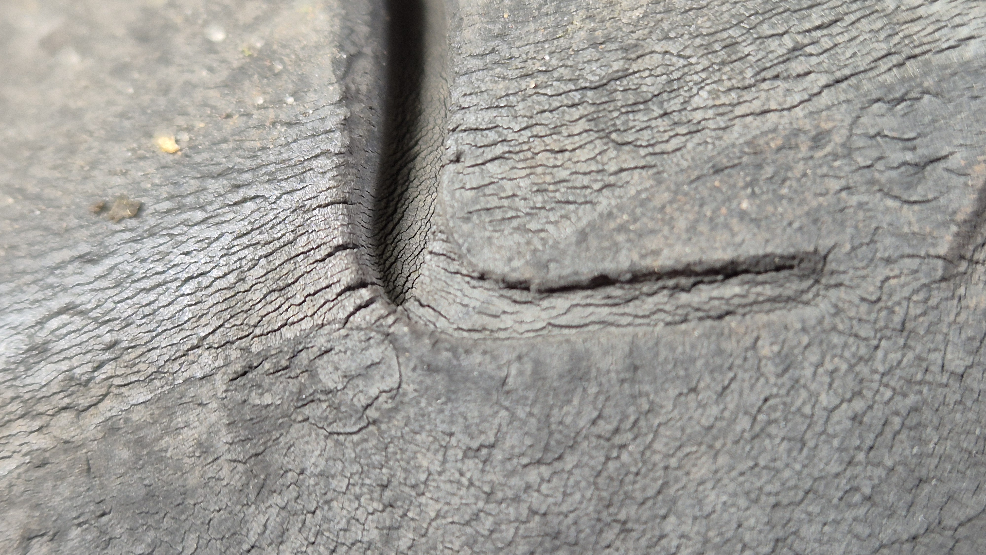

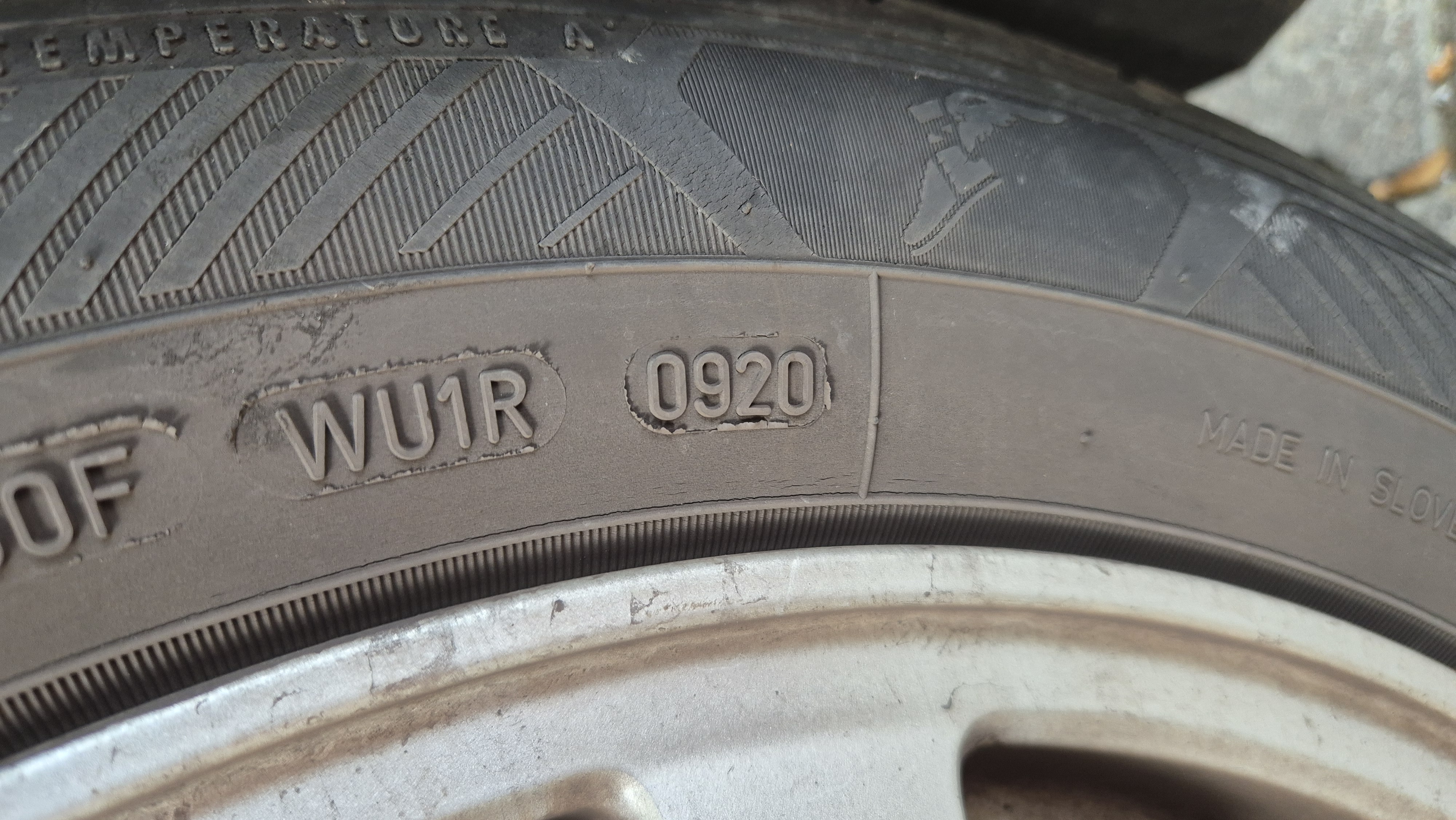

Ostatnio spojrzałem sobie na swoje oponki, które jako nowe kupowałem w covidzie.
No nie wygląda to jakoś super, biorąc pod uwagę, że producent to nie jakiś chinol..

Postprzez Grzyby » 31 paź 2025, 17:20
Opona 5 letnia to już stara opona.
UV robi swoje.
Ja na szczęście/nieszczęście robie tyle km, że takie problemy nie zdążą się pojawić przed wymianą na nowy komplet.
Inna sprawa, czy to rzeczywiście jest problemem? Bo czy to przekłada się na właściwości trakcyjne opony? Chyba nie bardzo wiadomo. A jeśli auto jeździ wokół przysłowiowego komina po mieście, to nie sądzę żeby to był jakiś problem.
Co innego kiedy śmigasz szybko po A lub Skach. Wtedy bym zmienił dla własnego spokoju.

Postprzez zadra » 31 paź 2025, 17:31
Właśnie śmigam po tych S-kach i autostradach, ale tam nie ma problemu z przyczepnością, natomiast raz dość szybko (za szybko) jechałem zwyklą gminną z wyjeżdżonymi koleinami od tirów, było krótko po deszczu , to nie powiem... stojąca woda sprawiła trochę emocji, zwłaszcza w łuku ale chyba "po wierzchu" płynąłem kołami ..
Myślę, że jeszcze kolejny sezon przejadę, a dalej – to się zobaczy jak z kasą.
Tu są na razie bardzo płytkie "szczelinki" – podobnie jak na początku rozpadu nokianów zimowych (jeszcze dwie zimy jeździły) .
Przykre, że renomowane opony dobrej firmy nie potrafią wytrzymać tyle co dawniej..

Postprzez Krzemol » 31 paź 2025, 19:24
Dramat. Zimowe Kormorany z 2019r które dostałem z autem wyglądają przy tym jak nówki. Na ten sezon jeszcze je wrzucę i zobaczymy. Ba, półtora roku temu na poprzednim aucie miałem założone zimowe Continentale rocznik 2012 (musiałem na nich wrócić :D) i pomijając słaby bieżnik wyglądały dużo lepiej :| . Gównolit dzisiaj klepią i tyle...

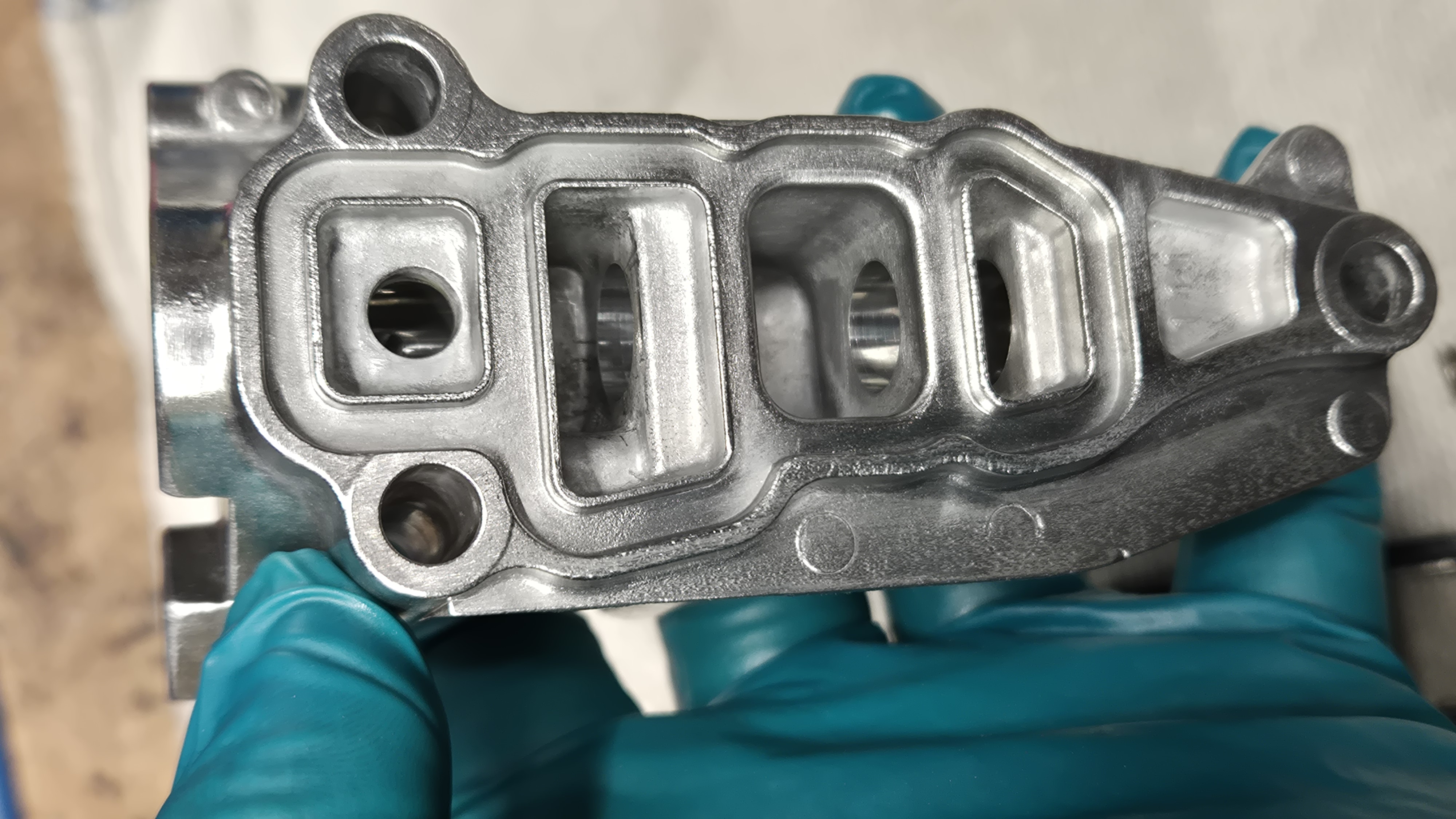

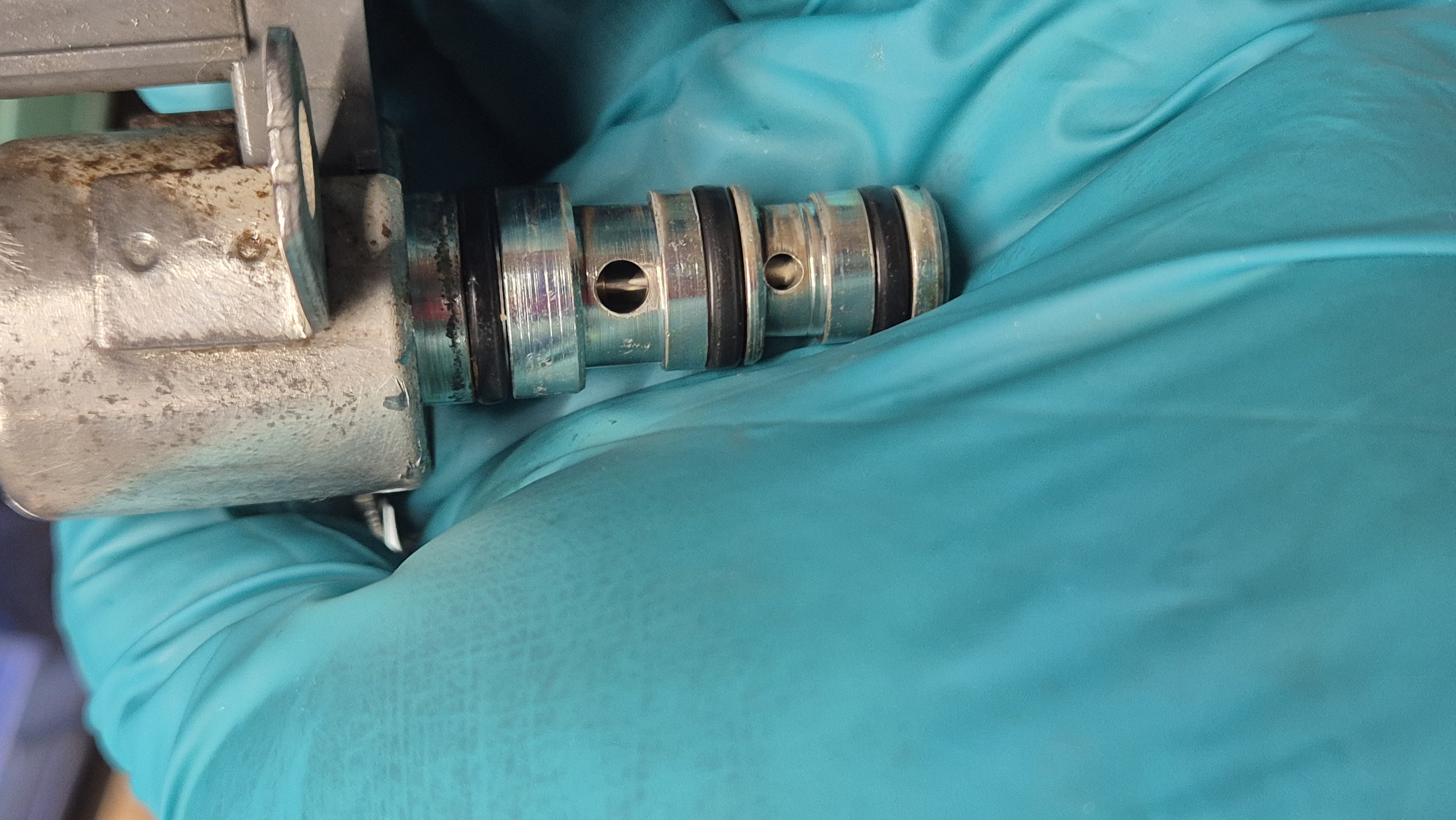

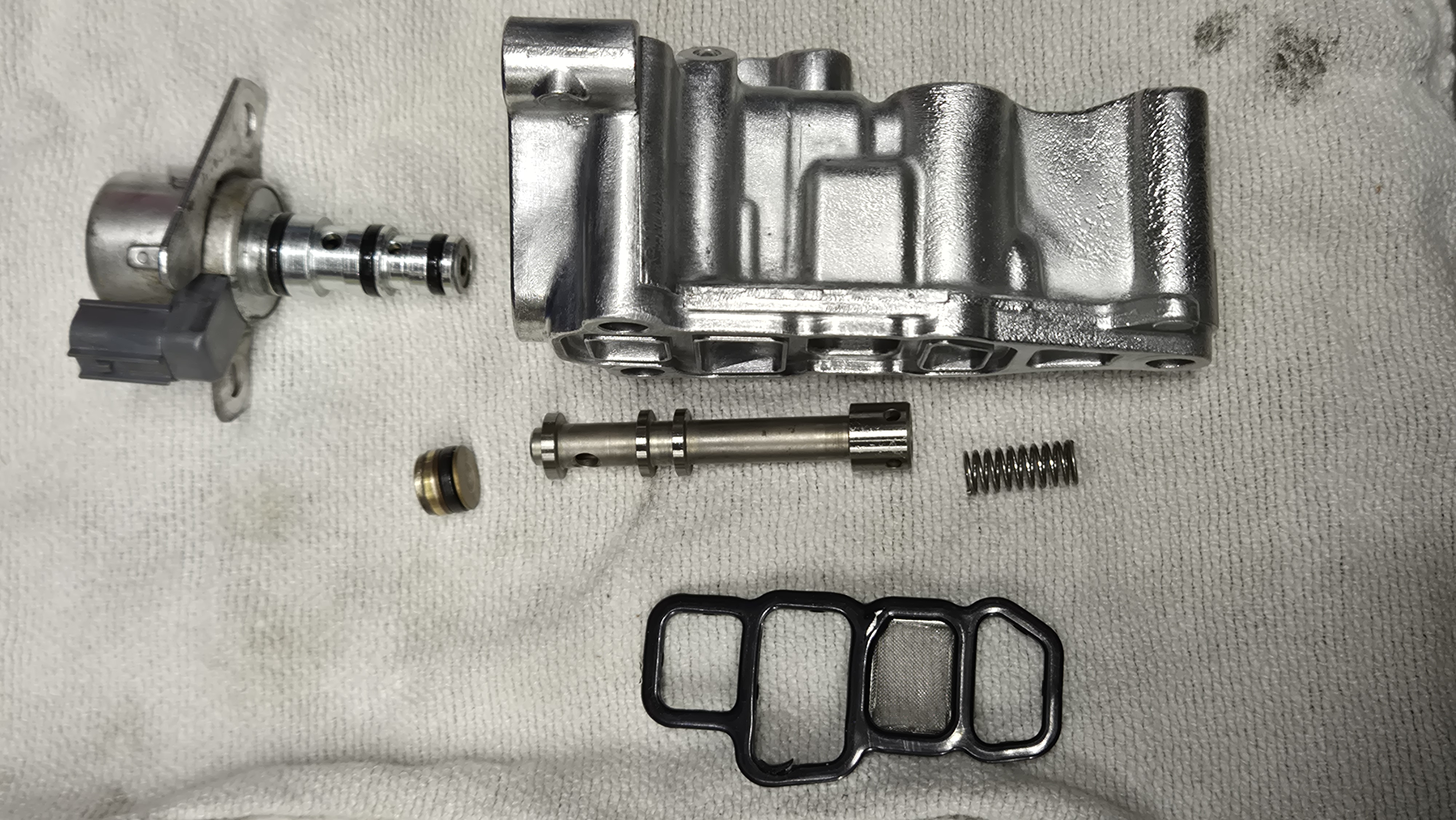

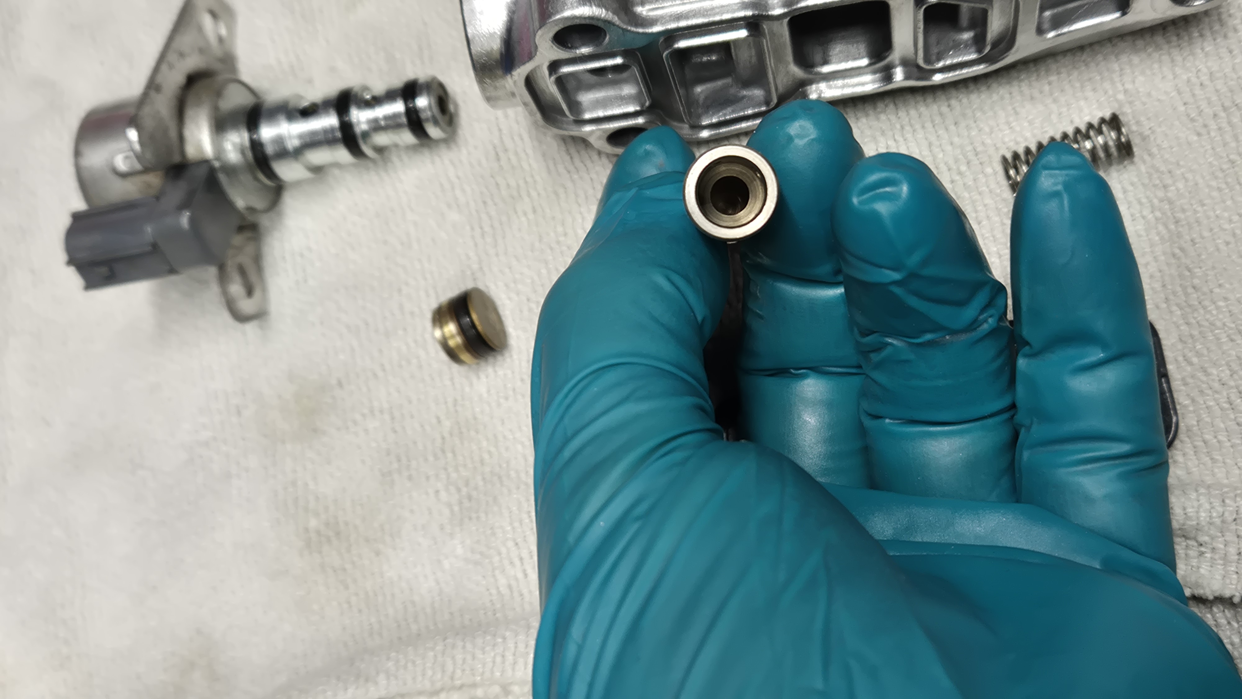

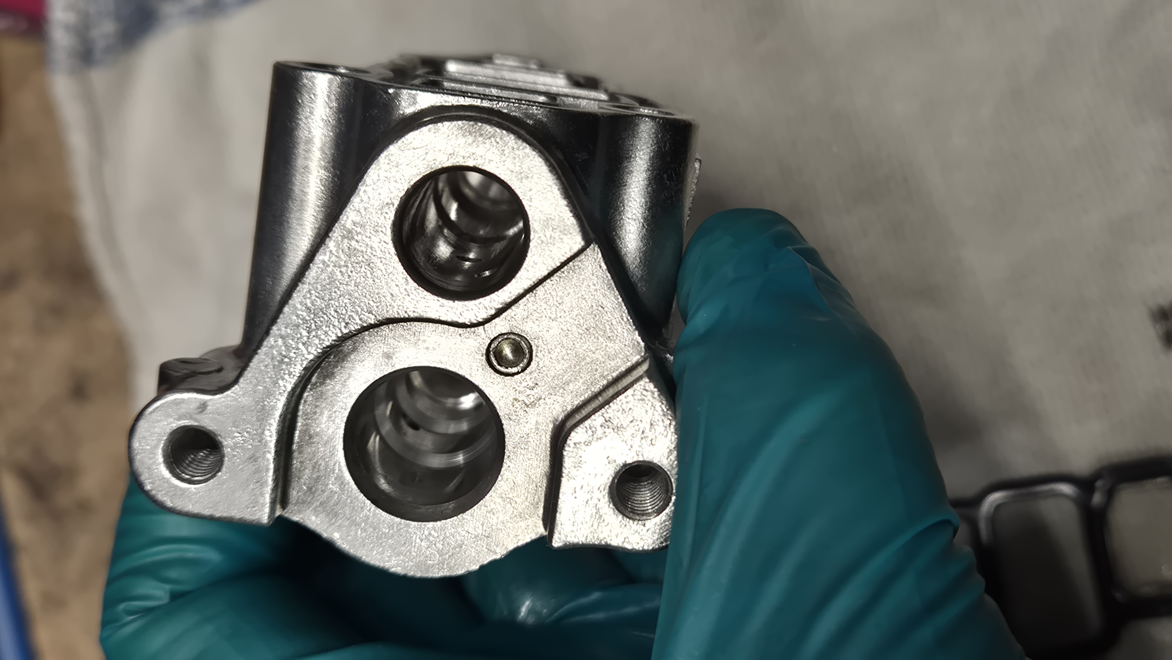

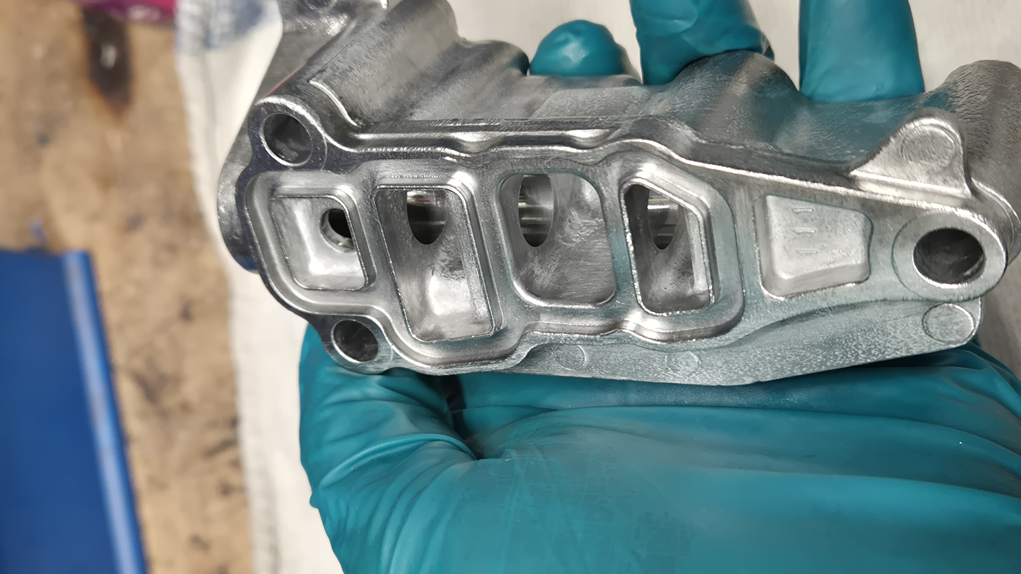

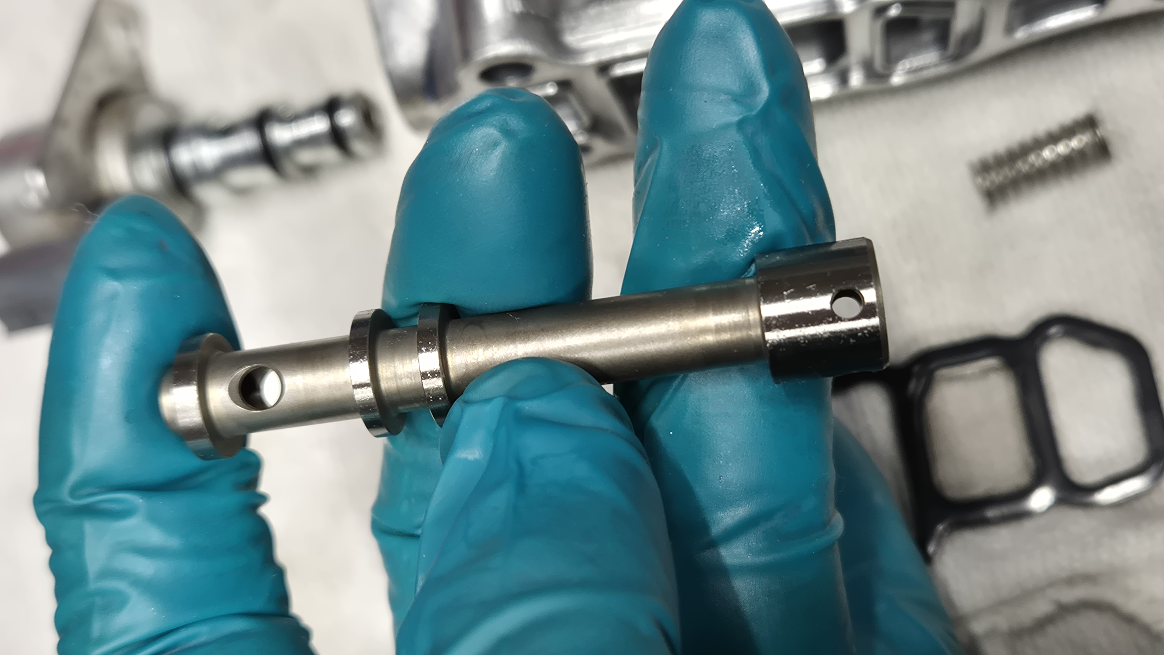

Postprzez zadra » 9 gru 2025, 16:52
wczoraj porozbierałem zawór ze swojego auta (poprzedni to był kupiony z allegro i wyczyszczony przed montażem).
W moim własnym równiez nie doszukałem się żadnych dramatów, rozebrałem go do ostatniej szpilki, wypłukany, wydmuchany, wychuchany, wyszczotkowany....
Kupię nowe oringi pod wymiar starych i złożę do kupy.
Jak będzie okazja, to na powrót podmienię wstawiając oryginalną uszczelkę.
Kurcze, najbliższa okazja to tak za jakieś 2 lata, jak zawory na 60tys będę regulował <lol>
