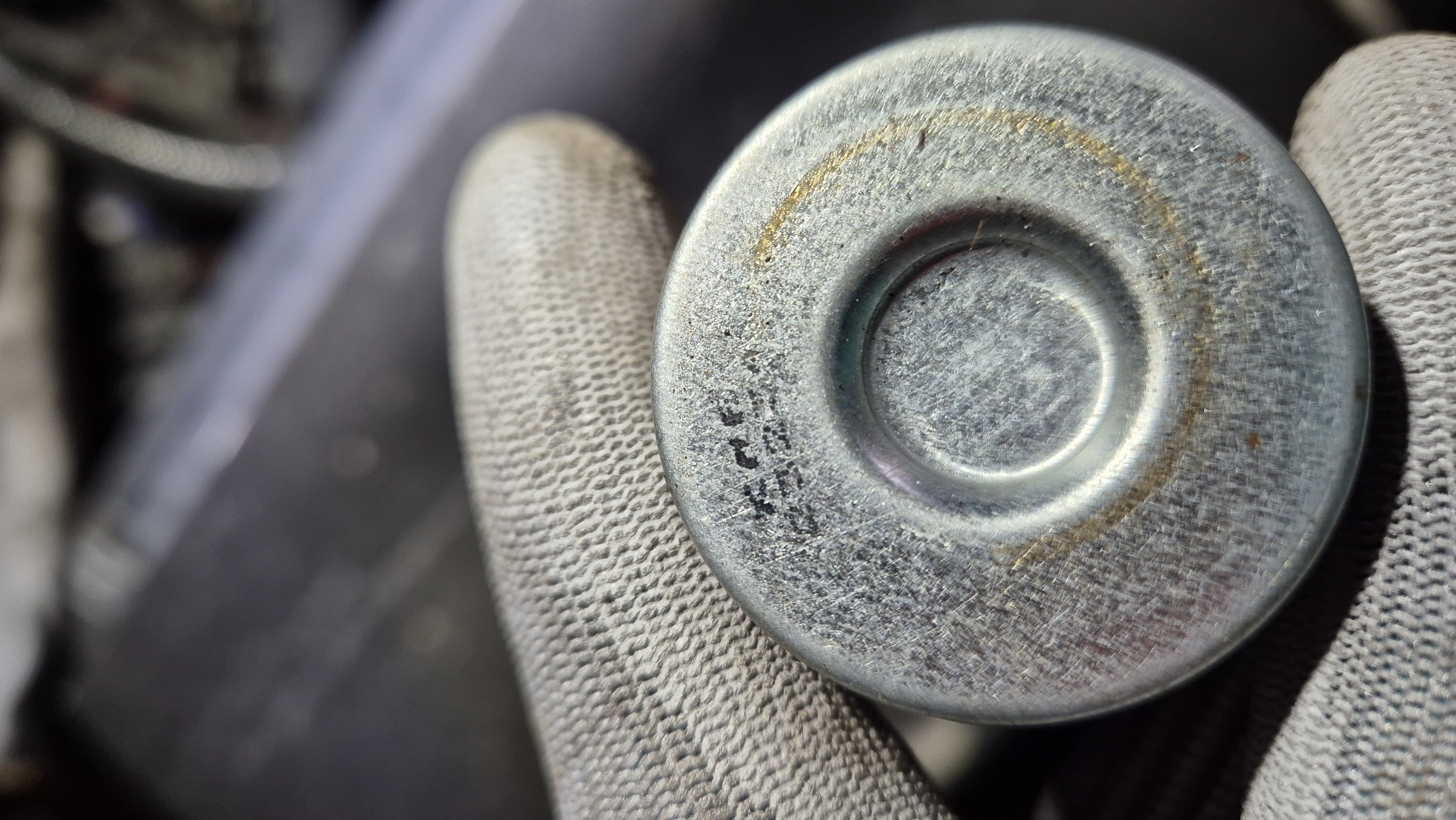

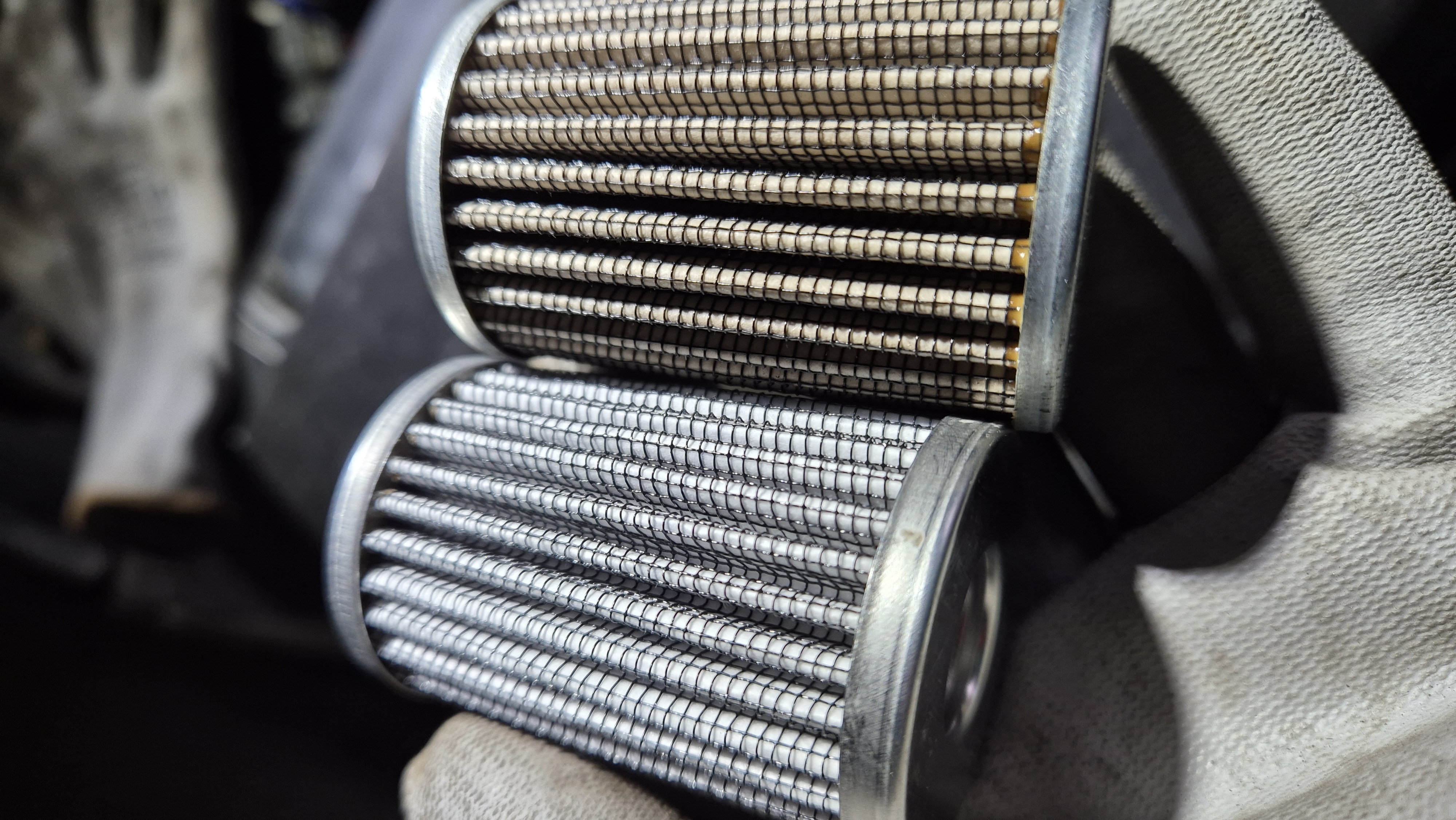

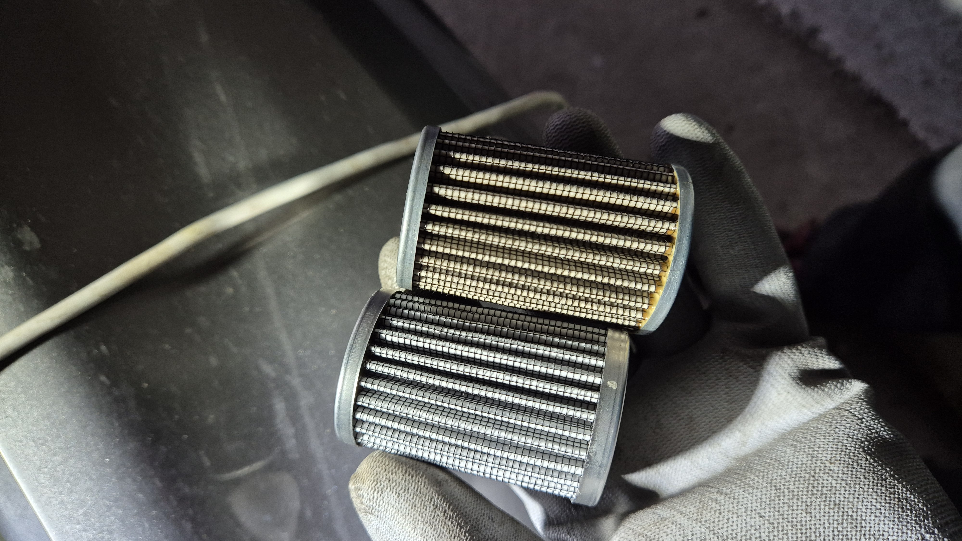

Również wymieniłem filtry instalacji gazowej.
Wkład fazy ciekłej – dość spracowany podobnie jak wkład filtra fazy lotnej KME.
Wkład FL nie puścił oleju do wylotów ale widać jak się mocno odbarwił pochłaniając frakcje olejowe.
Cóż – filtry gazowe nie były ostatnio wymieniane, ale widać dobry gaz tankuję
Na LPG-forum opisują, że filtr powinien wytrzymać standardowo około 2000 litrów gazu, czyli u mnie wypadałaby wymiana jakoś raz na 25000 km przebiegu i taką taktykę zacznę stosować, ale i tak co chwila grzebię w wężach więc mogę kontrolować, czy się coś nie przelewa do wtryskiwaczy.

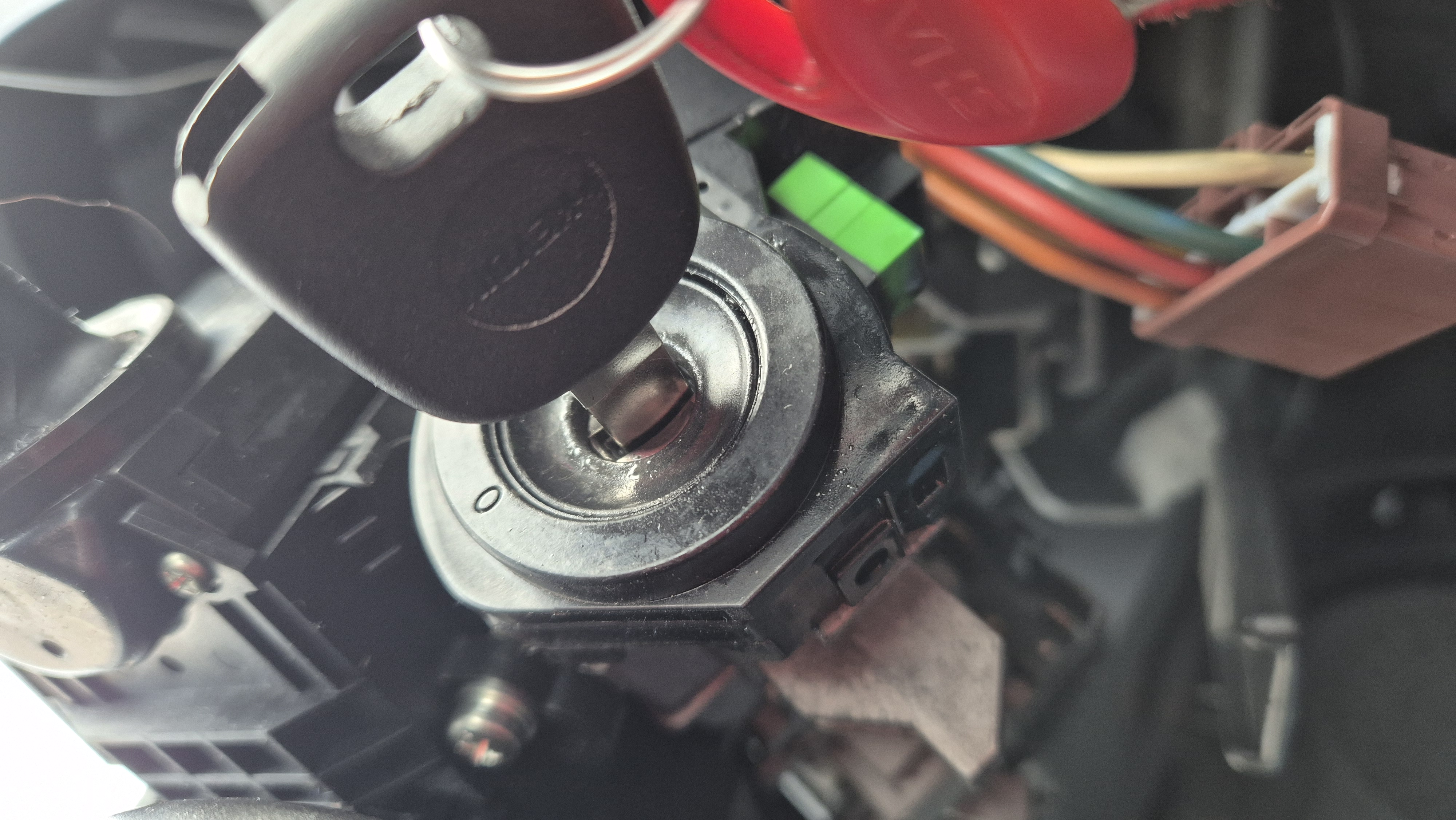

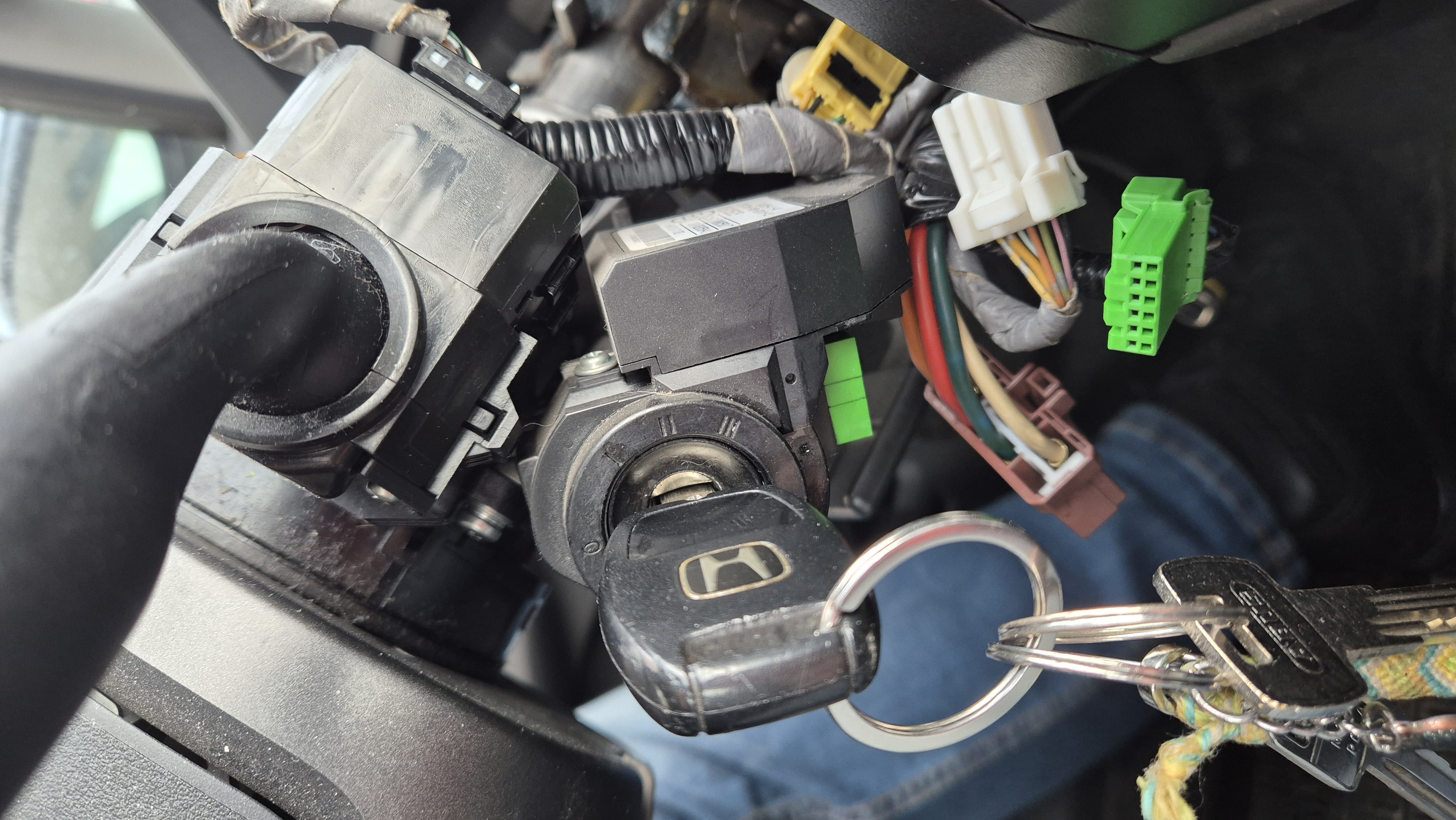

Hondzia zaliczyła pierwszą poważną awarię wyłączającą ją z użycia na kilka dni (wystarczyłyby 2 dni, ale ja miałem swoje "zajęcia" ) oraz zastępstwa na ten czas innym autem.
Problemem okazała się stacyjka.
We wtorek dojechałem wieczorem pod chatę, zostawiłem auto a kolejnego dnia nieczego nie świadomy wsunąłem kluczyk do stacyjki i..... Nie mogłem przekręcić wewnętrznego bębenka..
Naprawa wymagała pomocy fachowca zajmującego się kwestiami kluczykowo-zamkowymi.
Przyjechał, zdemontował stacyjkę, zabrał oryginał kluczyka a po wykonaniu naprawy stacyjki zamontował na powrót.
Oczywiście – dorobił też nowy kluczyk.
Auto już w użytku, odpala i jeździ.
Przykre, że taka drobna rzecz eliminuje auto z użytkowania. Na zagranicznym wyjeździe koszty naprawy byłyby kilkakrotnie wyższe niż u nas a dodatkowo jakieś holowanie i szukanie pomocy.. Sam stres..
Stacyjka w przypadku hondy nie "wzywa wcześniej pomocy" nie ma żadnych objawów, że dzieje się coś niedobrego,
Nie przycina się, nie zaczyna informować o problemie i nie zgłasza chęci odbycia regeneracji.

zadra napisał(a):Na LPG-forum opisują, że filtr powinien wytrzymać standardowo około 2000 litrów gazu, czyli u mnie wypadałaby wymiana jakoś raz na 25000 km przebiegu i taką taktykę zacznę stosować, ale i tak co chwila grzebię w wężach więc mogę kontrolować, czy się coś nie przelewa do wtryskiwaczy.
Z doświadczenia wiem, że to co najmniej zły pomysł – może i czytanie tego forum spoko ale wymiana co 25kkm to zdecydowanie szukanie kłopotów. Mam klienta co przy przebiegu 160kkm wymienił filtry 3 razy. Natomiast nie wszyscy mają tyle szczęścia by rzadko wymieniać filtry i nie mieć z tego powodu konsekwencji.
