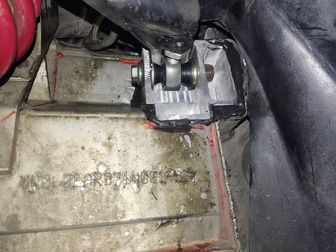

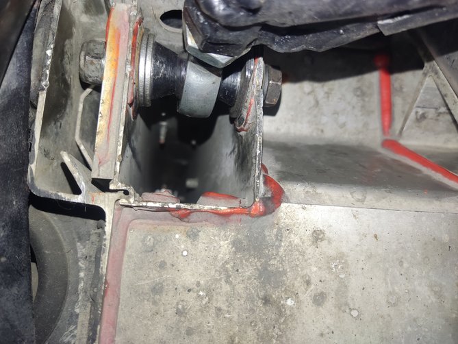

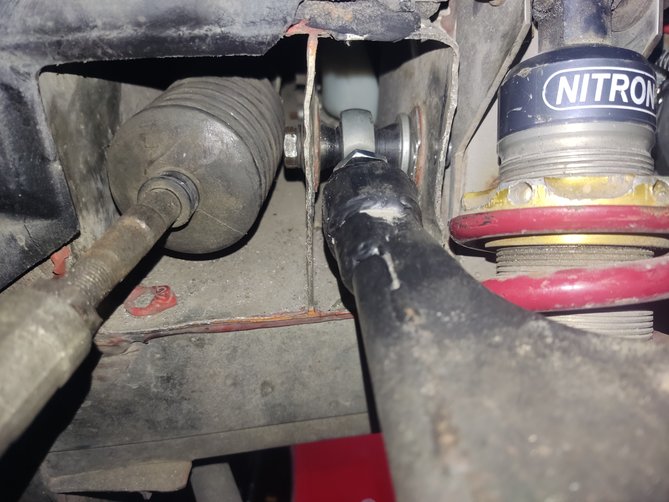

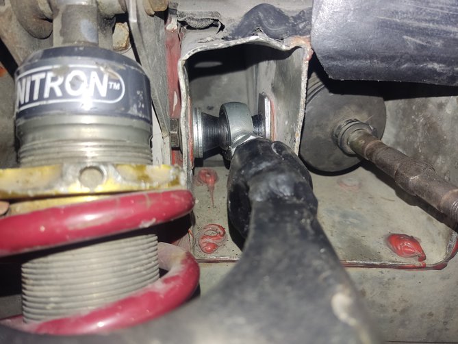

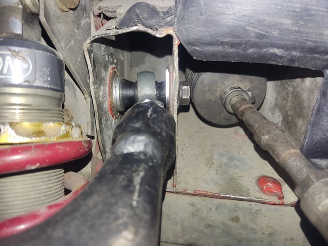

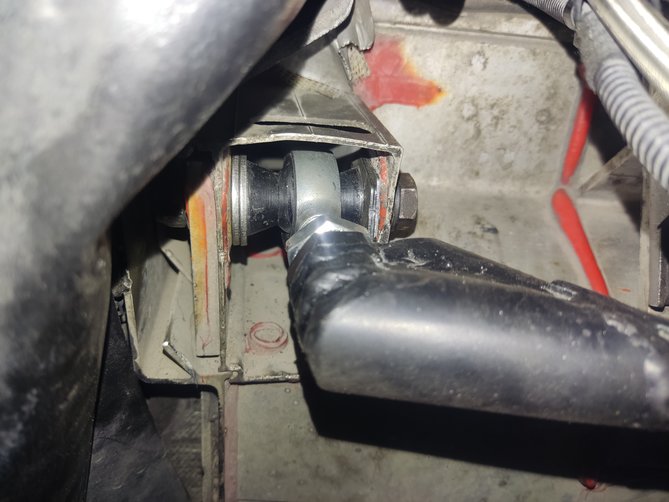

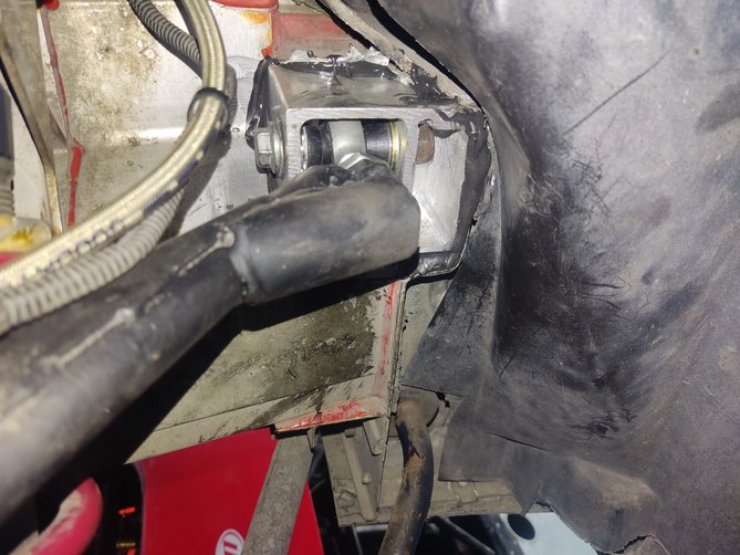

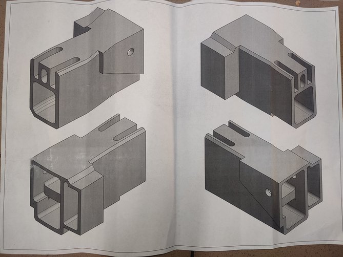

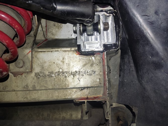

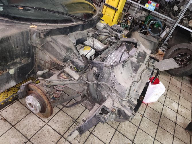

Postprzez piwo » 30 lis 2024, 16:37
Cos tam sie dzieje. Gorne wahacze robimy regulowane na unibalach by wyrownac kwsz. Dodatkowo poprawiamy chlidzenie silnika poprzez kierownice powietrza ma chlodnice.

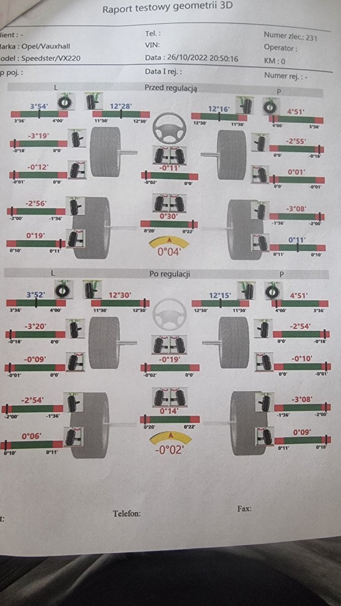

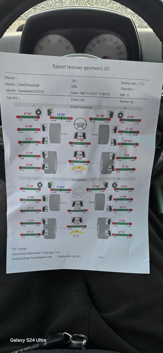

Postprzez piwo » 16 maja 2025, 19:23
zmiany w geometrii
bylo
jest
