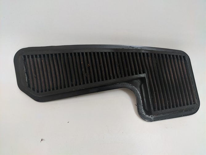

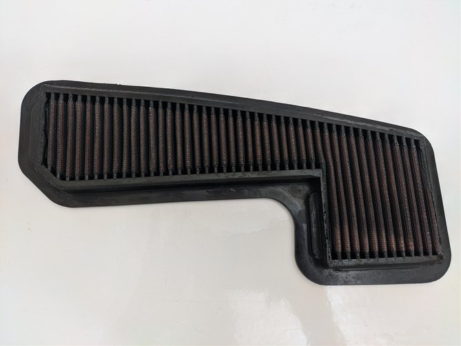

– Czyszczenie filtra powietrza K&N

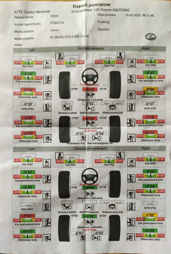

– geometria zawieszenia
Oczywiście wszystkie naprawy wykonane w Miedziak Performance. :D
Geometria nie wyszła idealnie. Na tyle zrobiony lekki negatyw bo nie dało się go już bardziej zniwelować. Różnica pochylenia koła między lewą, a prawą stroną mieści sie w normie (maksymalnie 50 minut według producenta). Zobaczę jak się teraz jeździ i najwyżej podjadę na poprawkę jeśli będzie trzeba. Oprócz tego walczę nadal z czujnikiem poziomowania ksenonów bo ten z Aliexpress okazał się trefny.

Filtr przed
Filtr po
Wyniki geometrii

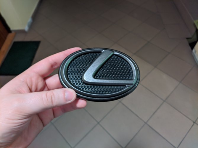

– Oklejony znaczek przedni

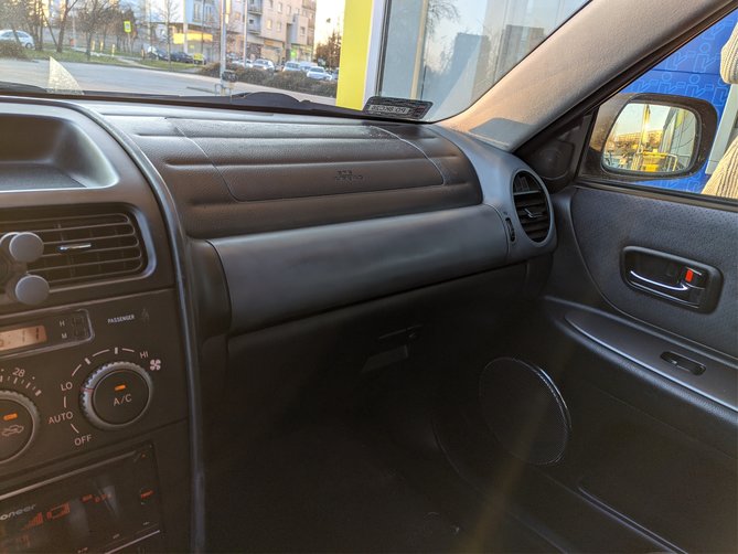

– Zacząłem ściągać g(ówn/um)olit z deski. W poliftach guma się strasznie rysuje i klei w cieplejsze dni. Jeszcze ze dwa dni robocze i może się uda wszystko ściągnąć.

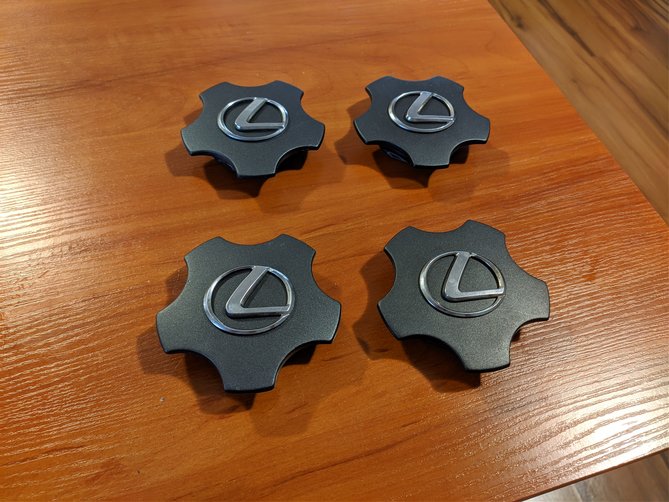

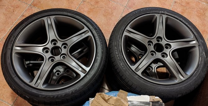

Felgi już na aucie. Cztery krzywe więc poszły do prostowania, a potem do malowania. Pomalowane zostały w satynowy grafit metalik i dekielki w cenie regeneracji zostały pryśnięte w ten sam kolor. Dodatkowo na opony zaaplikowałem Shiny Garage Back2Black. Jednym słowem – polecam. :D
Co do opon na lato to miałem dylemat. Chciałem pójść w Dunlopy Sport Maxx RT2 ale ciężko mi było tyle wydać na zeszłoroczne opony. Koniec, końców wpadły Dębice Presto UHP2 za 930zł. Niestety rozmiar 215/45/17 jest niewdzięczny cenowo ale chciałem zachować fabryczne parametry opony.

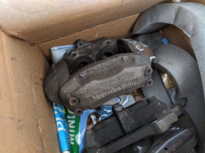

Z dodatków na później przyszły 4-tłoczkowe zaciski z Mercedesa W211 przedlift od Łochunka. Z adapterami wchodzą na tarcze 328mm z Rav4. Jeszcze jakiś kolor na nie zarzucę i pójdą na montaż. :D

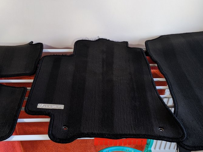

A, i posprzątałem wnętrze oraz wyprałem, jak się ostatnio dowiedziałem, oryginalne dywaniki. :)

Nie kumam jak ogarnales temat z tymi zaciskami od mietasa <glupek2> Wymiary idt..Kolejny raz mi zaimponowales <ok>

Na szczęście zaciski z Mercedesa to już przetarty szlak. :) Oprócz zestawu 328mm, jest jeszcze 345mm ale aż takich hamulców z przodu nie potrzebuję.
No tak zaciski są ważniejsze niż dobre opony.
Brawo genialnych pomysłów.
Zamiast kupić dobre opony które spowodowałyby że auto zatrzymywało się 5m bliżej niż na tej Dębicy to zamontowałes zaciski które skrócą tą drogę o 30cm jeśli wogole. Ile dałeś za te zaciski 500zl a ile zaoszczędziłem na oponach w stosunku do PS4 300zl?

Pudło. ;) Zacisków nie kupiłem by skrócić drogę hamowania, a by pozbyć się oryginalnych, które są problematyczne i lubią pokrzywić tarczę.

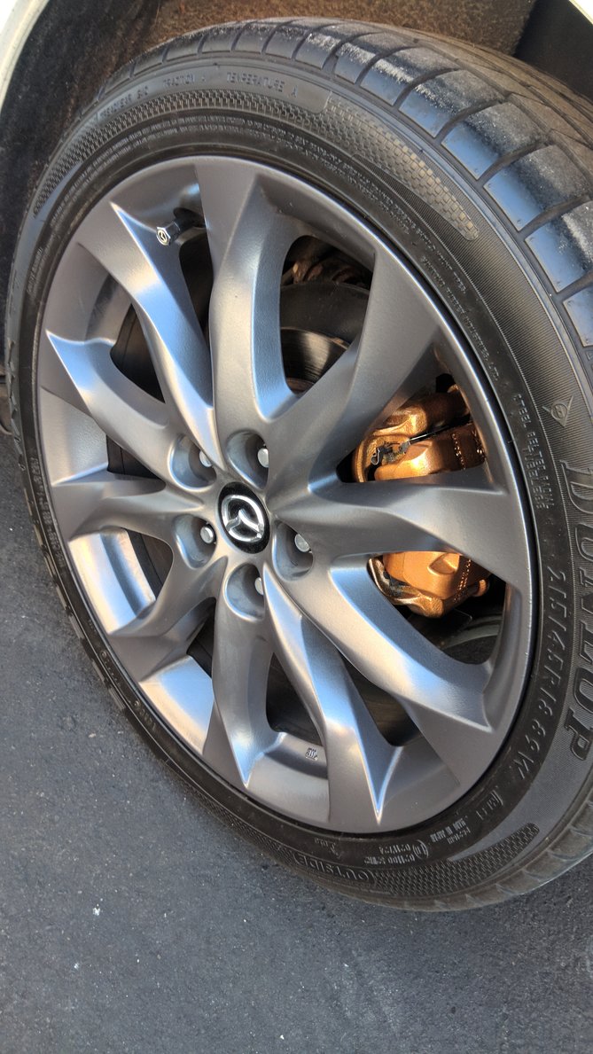

Dzięki. :D Co do zacisków to pewnie kupię ten zestaw Złoty AMG z Allegro. Spodobał mi się u Ciebie na aucie i myślę, że tu też będzie fajnie wyglądał.

Postprzez Mr_Bartek » 11 kwi 2020, 17:24
mirfex69, taki jest plan bo ten Złoty AMG jest tak naprawdę bardziej miedziany niż złoty. :D
