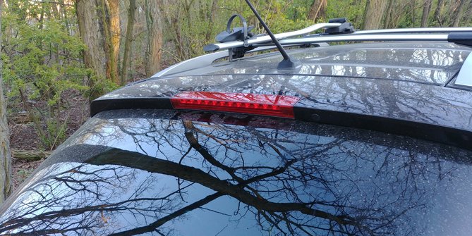

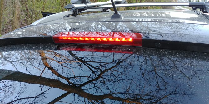

Postprzez PeKa » 15 kwi 2019, 20:20
I sam nie wiem, zostawić, czy zdjąć...
