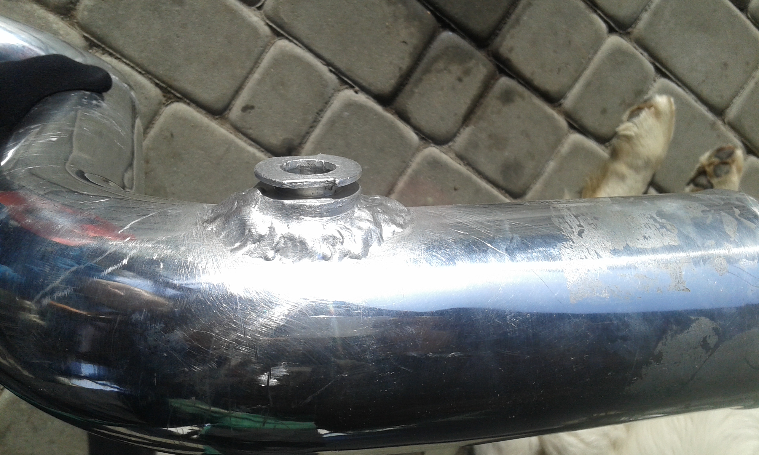

Postprzez krzysiek251189 » 10 lis 2016, 21:09
Rura Intercooler > kolektor 3cale z wejściem pod czujnik temp. IAT
