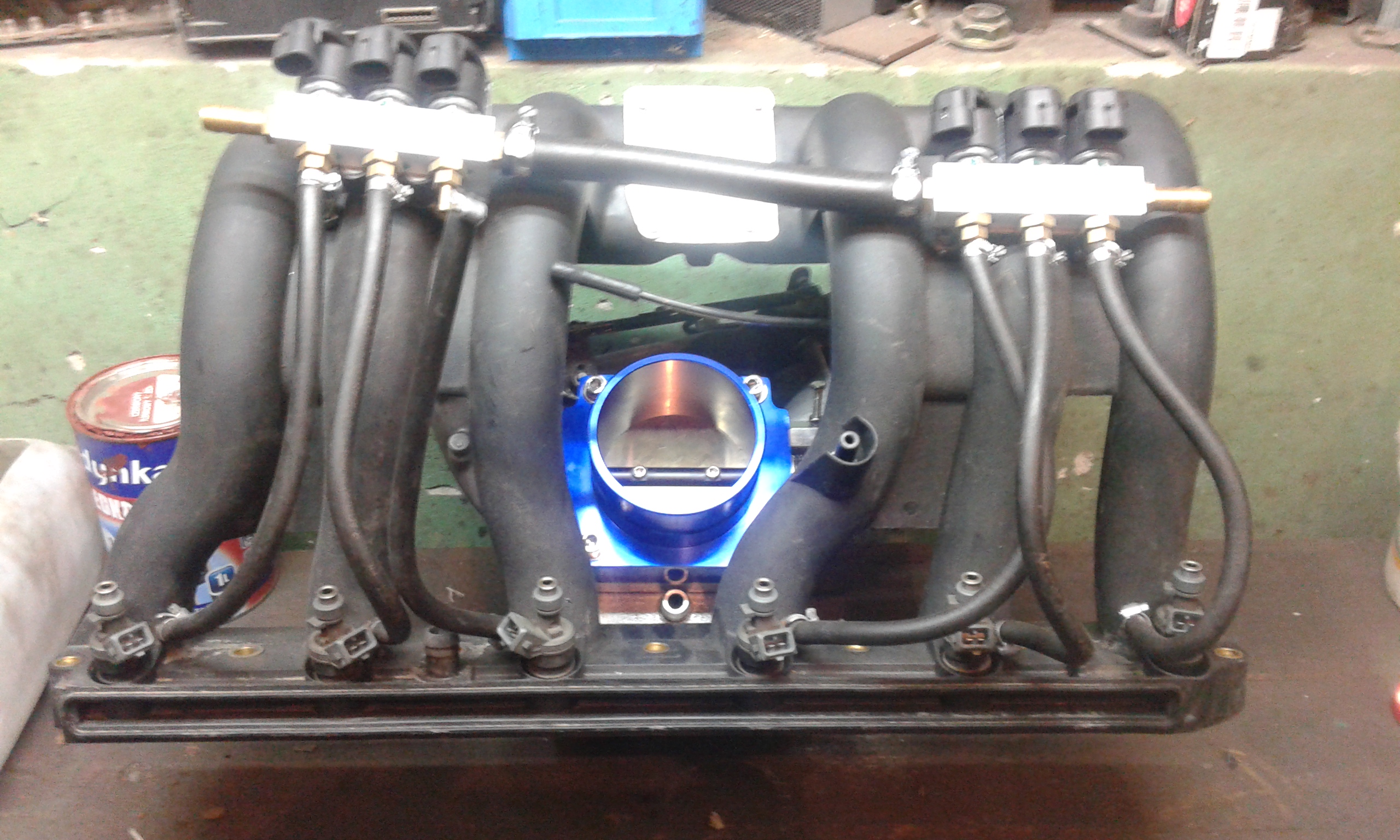

Postprzez krzysiek251189 » 26 paź 2016, 07:24
Nie. Na forum Mercedesa jak pisałem co mam zamiar zrobić z autem to pwiedzieli, że nie mam pojęcia co robie hahaha i żebym oddał auto komuś innemu :)
Wszystko jest mojego pomysłu.Na dzień dzisiejszy sprawa ma się tak:
1. Silnik odprężony 2xuszczelka gotze i przekładka z nierdzewki
2.Kolektor wydechowy nierdzewny twin scroll robiony przezemnie
3.Wastegate 60mm
4.turbo od Radka Turbo na zamówienie hx40w rozwiert na 67mm i mniejsze żeliwo
5.Wydech DP 3.5">reszta 3" z jednym tłumikiem>2x60mm>4 końcówki
6.Intercooler 600x300x100
7.Przepustnica 80mm TPS 0280122008
8.Cewki z vaga
9.Trigger 60-2 i czujnik wału z Mondeo
10.Dolot 3" alu
11.EMU+bosch LSU+EBC MAC
12.Chłodnice z w210 3.2 cdi
13.Blow off 50mm
14.Stożek simota
15.wtryski Siemens 875cc + pompa 044

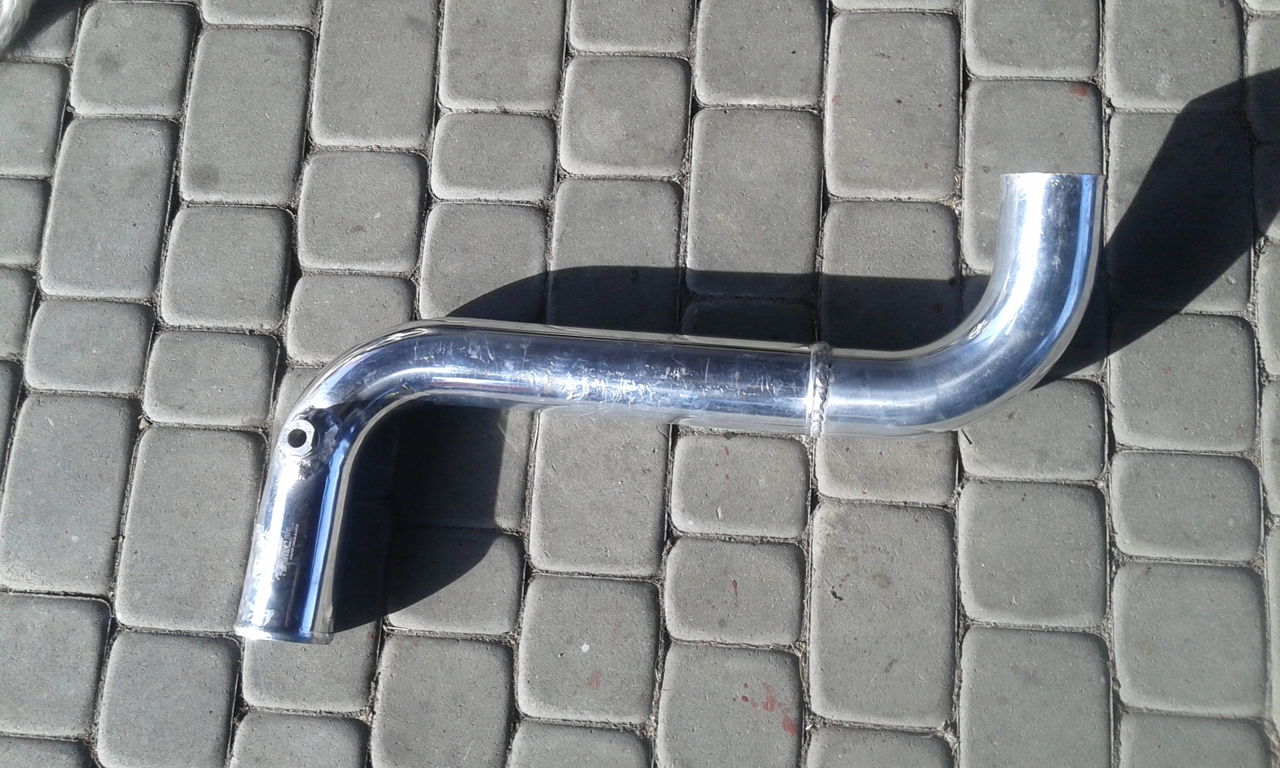

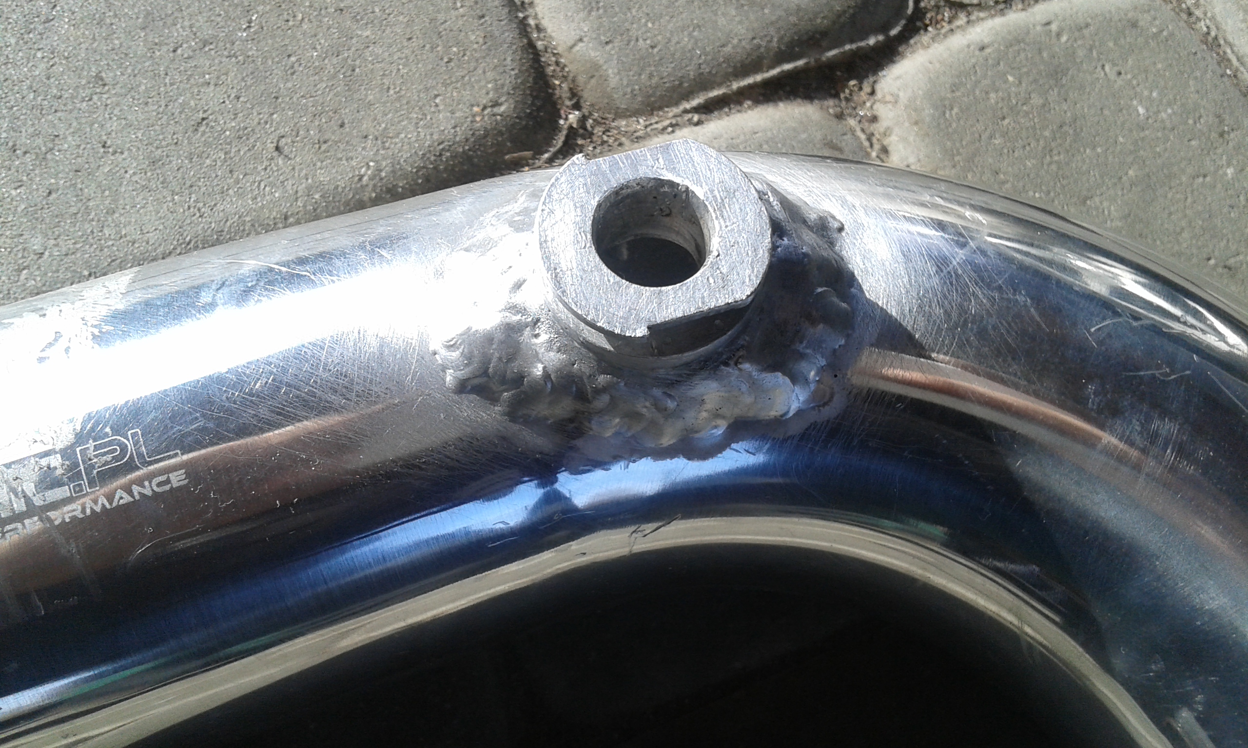

Postprzez krzysiek251189 » 10 lis 2016, 21:09
Rura Intercooler > kolektor 3cale z wejściem pod czujnik temp. IAT

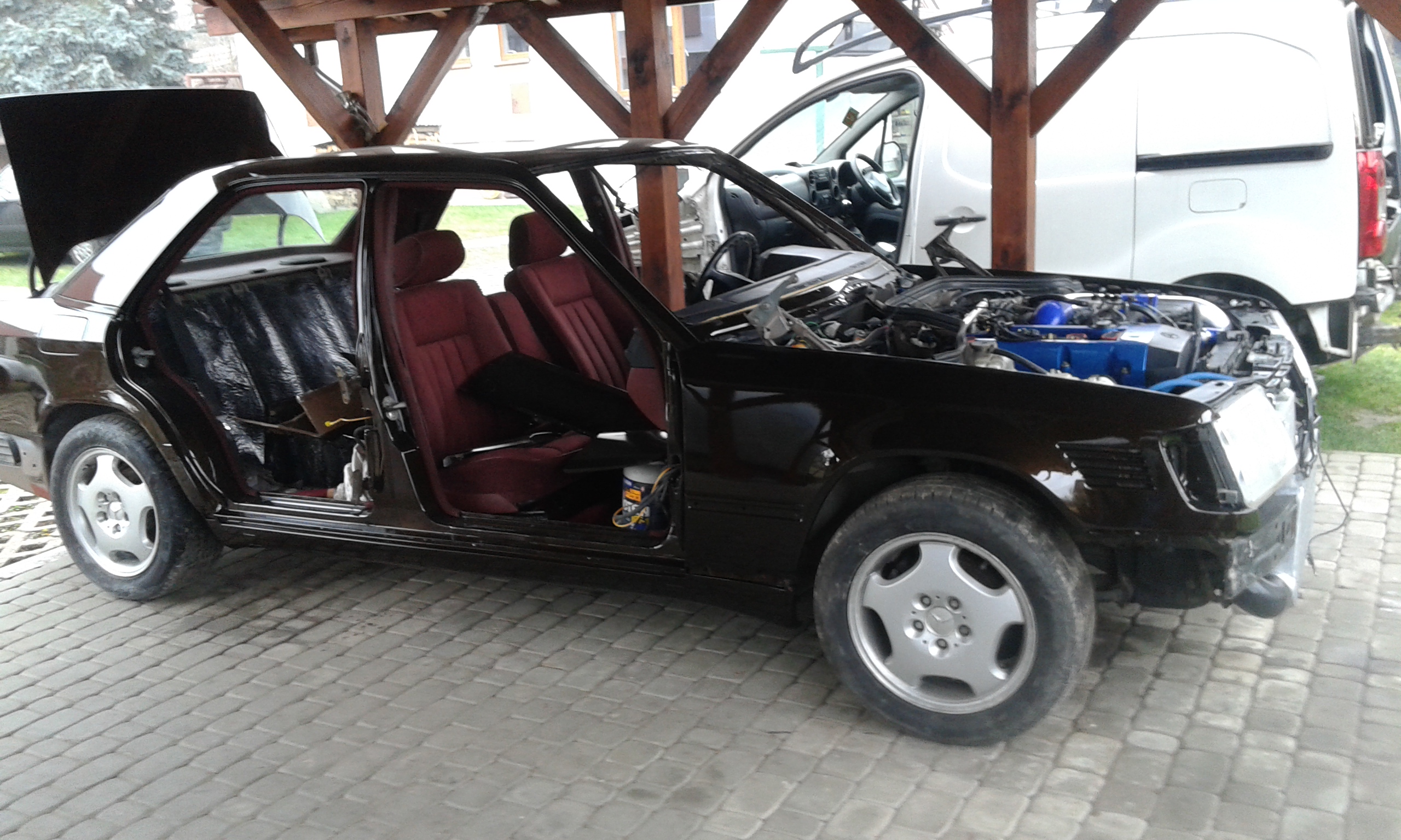

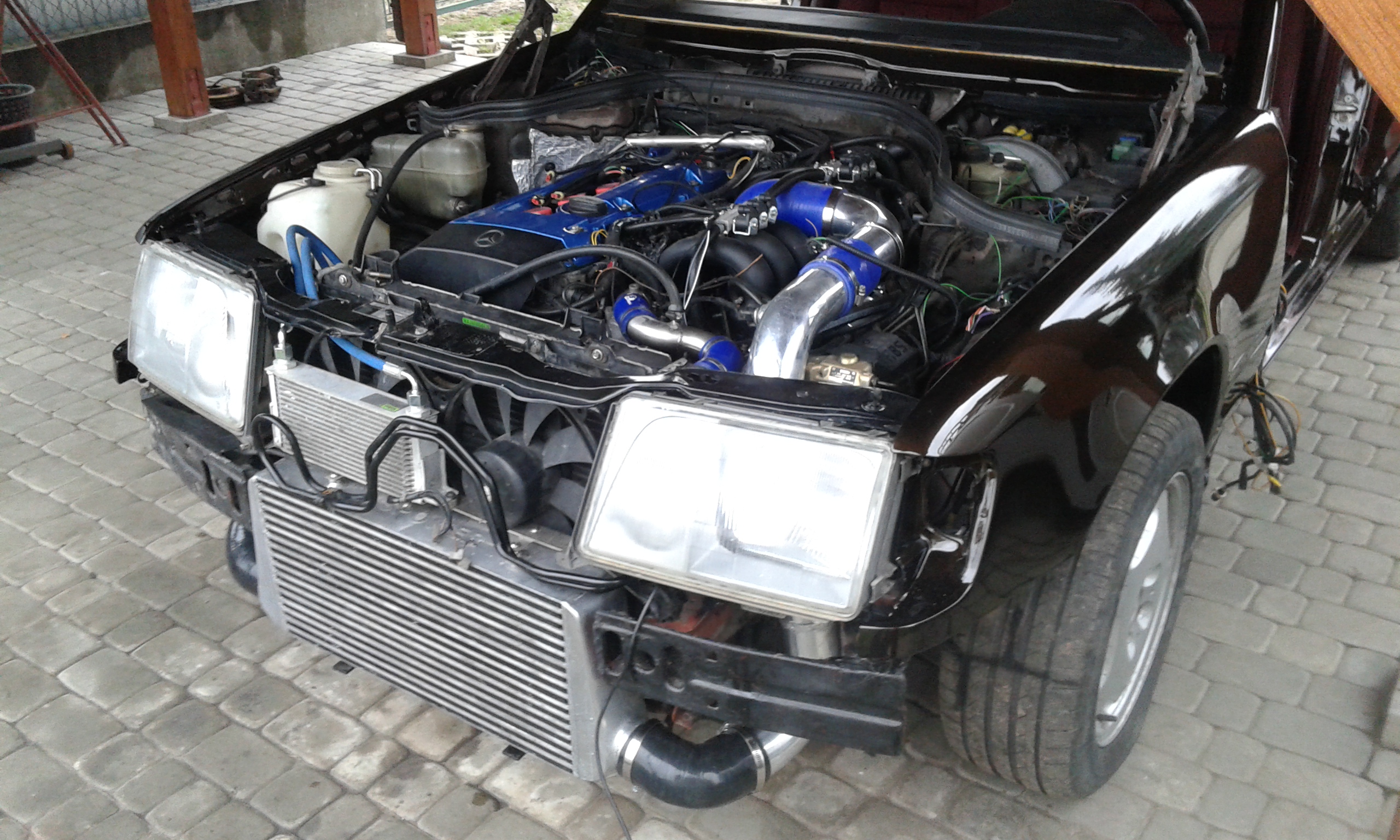

Postprzez krzysiek251189 » 24 lis 2016, 13:20
Merc wrócił dziś z lakierowania.

Postprzez Bo_Lo » 24 lis 2016, 14:36
Sztoss :D

Postprzez D@m$on » 24 lis 2016, 16:50
Marrakesh :))
Super wgląda :)
Jakie koszty takiego malunku ?
Mazda 323F (BA) V6 GT !
Od: 2 lut 2009, 22:05
Posty: 836 (1/2)
Auto: 323F (BA) GT 2.0 V6 KF!
Postprzez krzysiek251189 » 24 lis 2016, 17:12
2L bazy prawie 600zł
2L bezbarwnego ultra 120zł
1L podkładu epoxydowego 60zł
2L podkładu akrylowego 80zł + papiery, rozpuchole i inne
1500 materiały na okrągło

Postprzez KMBak » 24 lis 2016, 18:16
Zacnie. Patrzę z uwagą co dalej...
Od: 12 lis 2011, 13:36
Posty: 3821 (129/80)
Postprzez Neonixos666 » 24 lis 2016, 18:16
e tam malunki fajnie pod maską to wygląda :). Kiedy jakieś próby drogowe?
