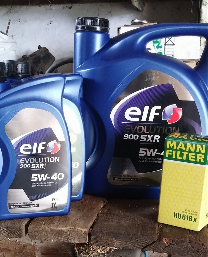

Postprzez mark.87 » 2 cze 2016, 17:22
Kilka gratow zakupionych. Niebawem wymiana i odstawienie auta do tapicera.

Postprzez loockas » 4 cze 2016, 00:57
A czemu taki olej?

Postprzez JohnnyB » 4 cze 2016, 09:11
loockas napisał(a):A czemu taki olej?
Bo to silnik bez DPF więc nie musi spełniać normy RN720.
Ja na takim jeździłem. Tutaj wystarczą RN700 i 710.
Jest nieco taniej :)

Postprzez mark.87 » 4 cze 2016, 12:24
Dokładnie niema dpf i taki był lany od nowości poza tym renault są wrażliwe na oleje i zostaje przy Elfie. Za 7litrów dałem 135zł więc tragedi niema a pewnie do dpf byłby droższy.

Postprzez loockas » 4 cze 2016, 21:25
JohnnyB napisał(a):Bo to silnik bez DPF więc nie musi spełniać normy RN720
Aaa, ok, teraz jasne :)
mark.87 napisał(a):zostaje przy Elfie
Chodziło mi dlaczego konkretnie ten typ oleju. Też mam elfa, ale z racji DPF korzystam z Evolution FULL-TECH FE 5W30 znany wcześniej jako Solaris. Z tym, że on faktycznie jest nieco droższy i jak nie masz DPF, to możesz śmiało nie przepłacać.
