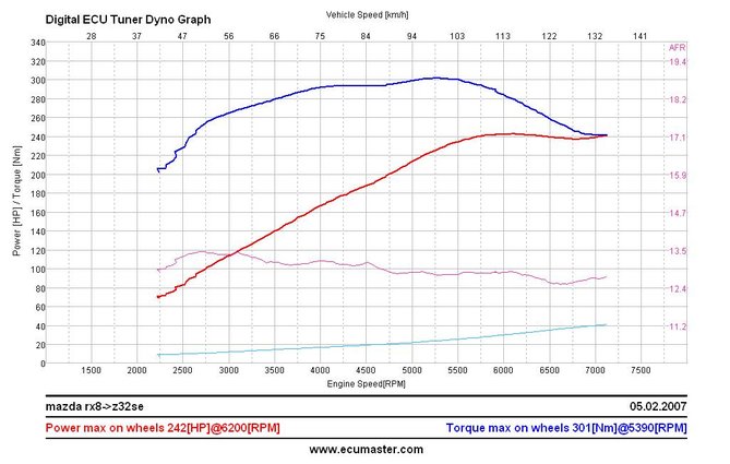

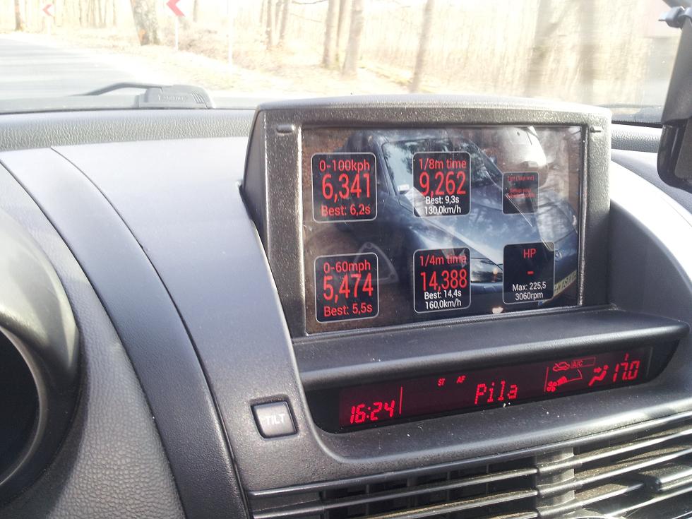

Troszkę zabawy det-em i widać efekty ,ostatni przejazd na chropowatej nawierzchni, a co za tym idzie mniej uślizgu i od razu lepszy wynik... dobre opony zrobiłby robotę ;)
Wynik z niby hamowni ecumastera det3, z naniesionymi stratami czyli moc na silniku w teorii,hamowane na 3 biegu, na 4 bieg za nierówna droga i za duże prędkości...

ten ostatni wynik na 1/4 jakis mega szybki. jackkpl w swoim rexie z k20 gdzie powinno byc z 220km i silnik lzejszy bo r4 z problemami schodzi ponizej 15s na 1/4. u ciebie mega dobrze to wyglada.

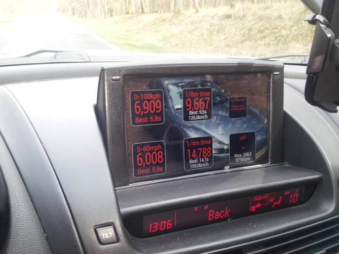

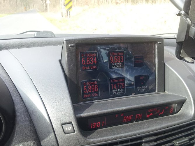

Postprzez pawelc » 8 kwi 2015, 05:59
Nie wiem na ile można wierzyć torque ale ja mam powtarzalne 14,7 14,8 praktycznie za każdym przejazdem i prędkość końcową w granicach 160km/h i kończę 4 biegiem bo trójka ma koniec na 134km/h . Powiem tak, poprawić się poprawiło bo jak miałem x30xe nie podstrojone to wynik był w granicach 15,4 -15,7 i prędkość końcowa niecałe 150km/h .
Ten oplowski silnik wcale nie jest taki zły i dosyć prosty w strojeniu (można bawić się nawet wsadem z kompa) ,podatny na modyfikację.W serii ma około 220KM, a przy prostych zabiegach granica 240KM wcale nie jest kresem możliwości

Postprzez jackkpl » 8 kwi 2015, 08:55
2 pytania techniczne do pomiaru:
1) czy mierzysz gpsem, czy po obd (predkosc kol)?
2) Jaki duzy jest rollout przy pomiarze
Ja testowalem swoja rx8 na mojej aplikacji z 5hz gps (racedroid) kontra driftbox. Wyszlo,ze driftbox ma duzo dluzszy rollout i przyspieszenie 0-10km/h wychodzilo mu 0.2-0.3s, natomiast u mnie 0.5-0.6s. Przyspieszenia powyzej 10km/h identyczne. Oznacza to,ze kazdy pomiar bedzie optymistyczny o te 0.3s na driftboxie.
Jesli mierzysz po obd , to kazdy uslizg daje ci "bonus". Aplikacja mysli,ze jedziesz z miejsca 50km/h, a tym samym masz duzo lepsze 60ft itp.
14.7 wydaje sie dosc realne na rx8 z taka moca i dobra opona. Ja robie 0-100 7sek i mniej sie na moim sprzecie nie da. Na driftboxie wyszlo 7.1 z pasazerem przy pierwszej probie.

Postprzez pawelc » 8 kwi 2015, 19:18
Mierzone prawdopodobnie po obd ,chociaż za każdym razem woła o włączenie gps-u, z drugiej strony jak patrzę na prędkość z licznika a prędkość z torque to widać różnicę, licznik zawyża .. Sprawdzę to w najbliższym czasie
Mógłbyś racedroid wypuścić z poziomym ustawieniem ekranu, ( nie widzę takiego ustawienia w aplikacji ,chyba że źle patrzę ) to po testowałbym to na moim tablecie i porównał różnicę między tymi dwoma aplikacjami
Sprawdziłem dzisiaj racedroid i bez gps-u zewnętrznego to się mija z celem ,pokazuję głupoty ze względu na częstotliwość odświeżania wbudowanego gps-u .
Sprawdziłem też prędkość z obd a z gps w torque, różnica jest niewielka,jak jadę z równą prędkością to jest to ok.2-3km/h przy prędkości 100km/h a niekiedy mniej .Tak że odczyt z obd z rx8 nie jest taki zły ..

Postprzez jackkpl » 16 kwi 2015, 13:19
pawelc napisał(a):Mierzone prawdopodobnie po obd ,chociaż za każdym razem woła o włączenie gps-u, z drugiej strony jak patrzę na prędkość z licznika a prędkość z torque to widać różnicę, licznik zawyża .. Sprawdzę to w najbliższym czasie
To w racedroidzie uzyj akcelerometru. Tylko musisz zamocowac jakos do samochodu. Ja wozilem w cup holderze kolo lewarka od biegow z jakas szmata, ktora zapewni,ze telefon nie bedzie sie ruszal i stal pod katem 45 stopni (w polowie miedzy pionowo, a na plasko). Pomierz i pokaz co wyszlo :)
