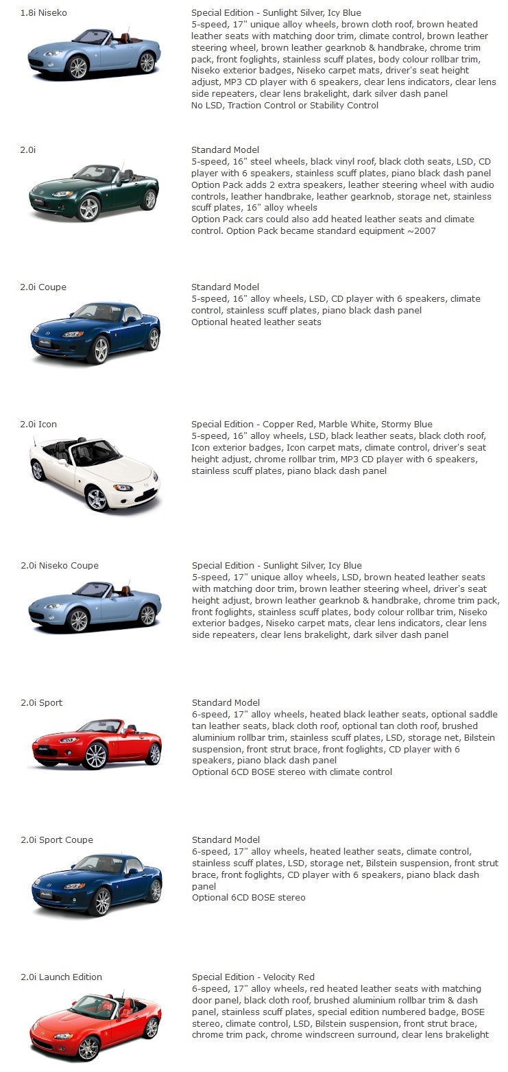

Jedna kwestia jeszcze, że spora większość wiedzy na temat MX-5 jeśli chodzi o Stary Kontynent, pochodzi z Wielkiej Brytanii, więc jest jeszcze pytanie, czy występowały różnice w napędzie pomiędzy wersjami na UK, a na przykład na DE.
In the UK we had a choice of 1.8 litre 5-speed, 2.0 litre 5-speed, and 2.0 litre 6-speed. A limited slip differential was fitted to all 2.0 litre models, though the final drive ratio is different to match the 5 and 6 speed transmissions. Mazda used the simple and cost effective Super LSD type which uses cone shaped clutch plates in addition to gears, rather than the helical gears Zexel Torsen branded differential used in the earlier models. (...)
Let's take a look at gear ratios and final drive options. You can see below that both 5-speed cars used the same gearbox and had a 4.1 final drive whilst the 6-speed had a 3.7. Also note that 4th gear in the 5-speed is equivalent to 5th gear in the 6-speed. Roadster Coupe (RHT) models had the same transmissions as their soft top equivalents.

no spoko tylko, ze ta strona nie ma nic wspolnego z 'oficjalnym' stanowiskiem Mazdy. Jest jakas kompilacja zrobiona przez kogos. Screenshot, ktory przytoczyles dot. co najwyzej Wielkiej Brytanii (zrodlo: http://www.roadster.blog/2014/03/uk-mx- ... guide.html).
Norreca napisał(a):w DE było identycznie.
moja to zresztą – 2.0i Niseko Coupe
No wlasnie z Niseko jest ciekawa sprawa, bo broszura brytyjska mowi faktycznie, ze LSD bylo dostepne tylko z 2.0, ale za to w niemieckiej nikt sie na ten temat nawet nie zajaknal. Teraz pytanie czy byla tylko z 2.0? Czy byla zawsze w 2.0? Czy byla tylko opcja?
A co z innymi rynkami niz niemiecki i brytyjski? Na naszym rynku (zdecydowanie rzadziej ale jednak) zdarzaja sie tez auta z USA, Francji, Wloch czy krajow Beneluxu.
Klikajac dalej po roadsterblogu, mozna tez nalezc taka tabelke na temat wersji wychodzacych na rynek japonski:
Widac, ze u nich istnialy wersje z 2.0l bez LSD.
