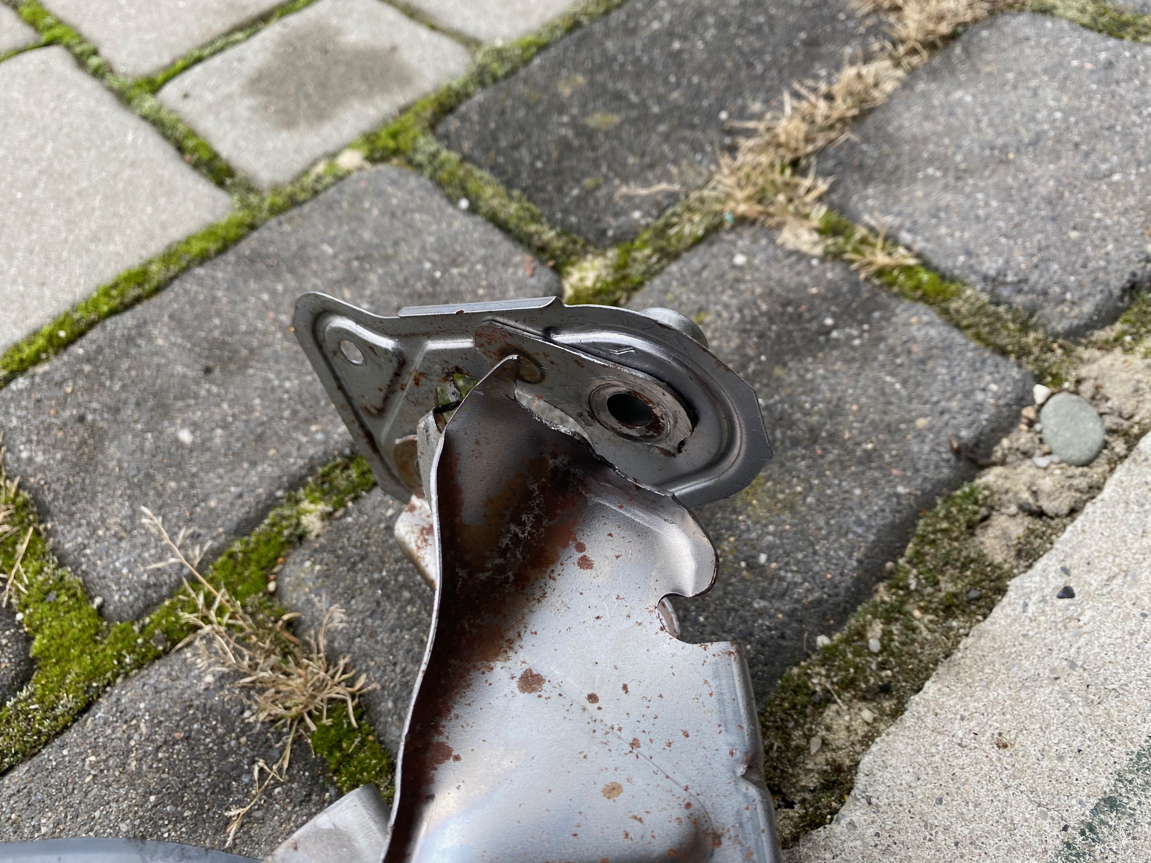

No i zagadka wyjaśniona. Wysprzęglik nowy działa lepiej, bez dwóch zdań. Podkręcenie pompki sprzęgła dało najlepszy efekt, ale na bardzo krótko. Pompka się poddała i puściło uszczelnienie. Wziąłem się dzisiaj za wymianę i odkryłem winowajce problemów ze sprzęgłem... Do tej pory nie mogę uwierzyć co się tutaj odpie*****lo. Pedał już pospawany, "zmocniony" i mam nadzieję, że przetrwa ten samochód. Nie mam słów, mazda nawet blachy do takich elementów nie potrafi zrobić :P

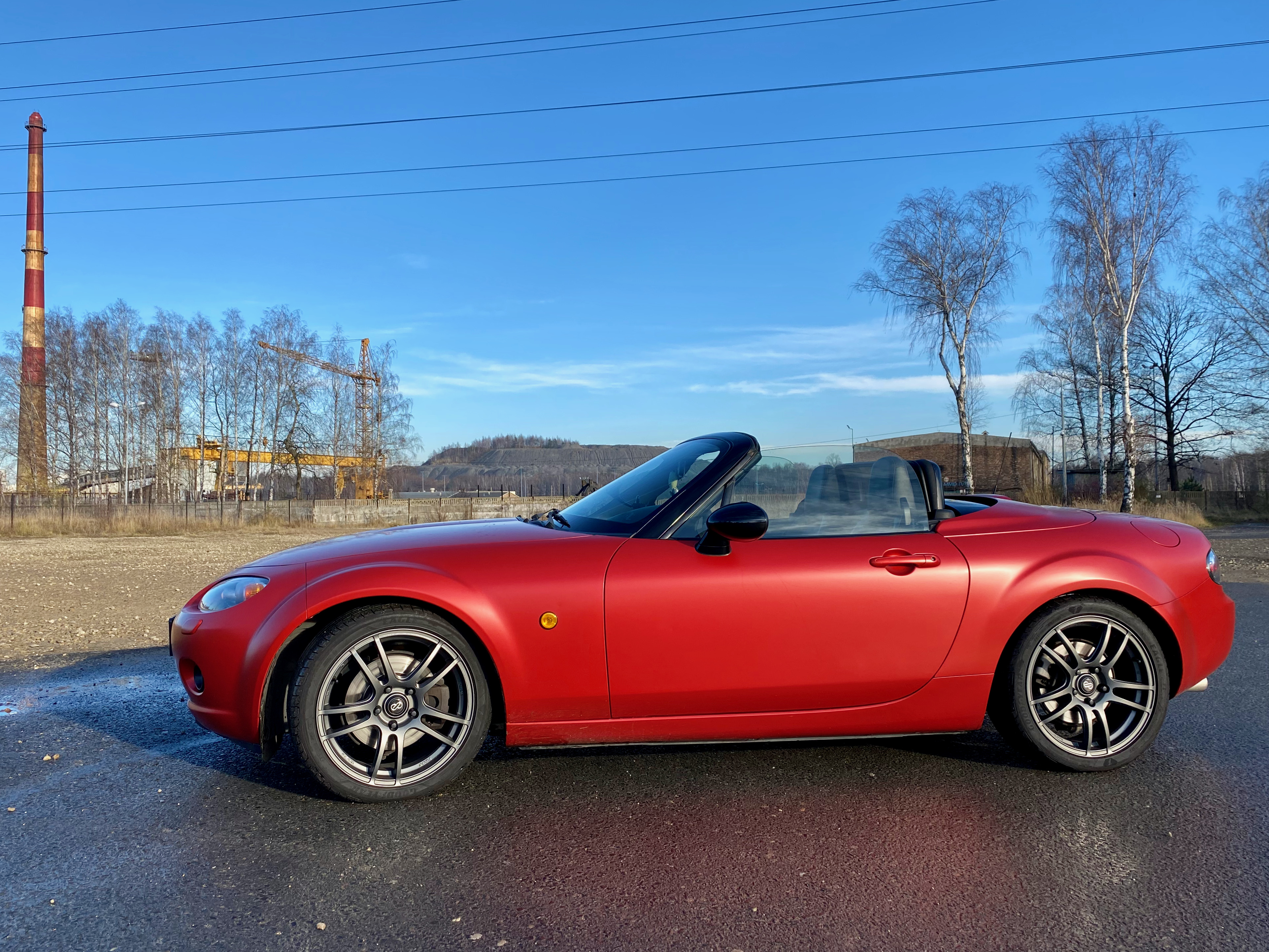

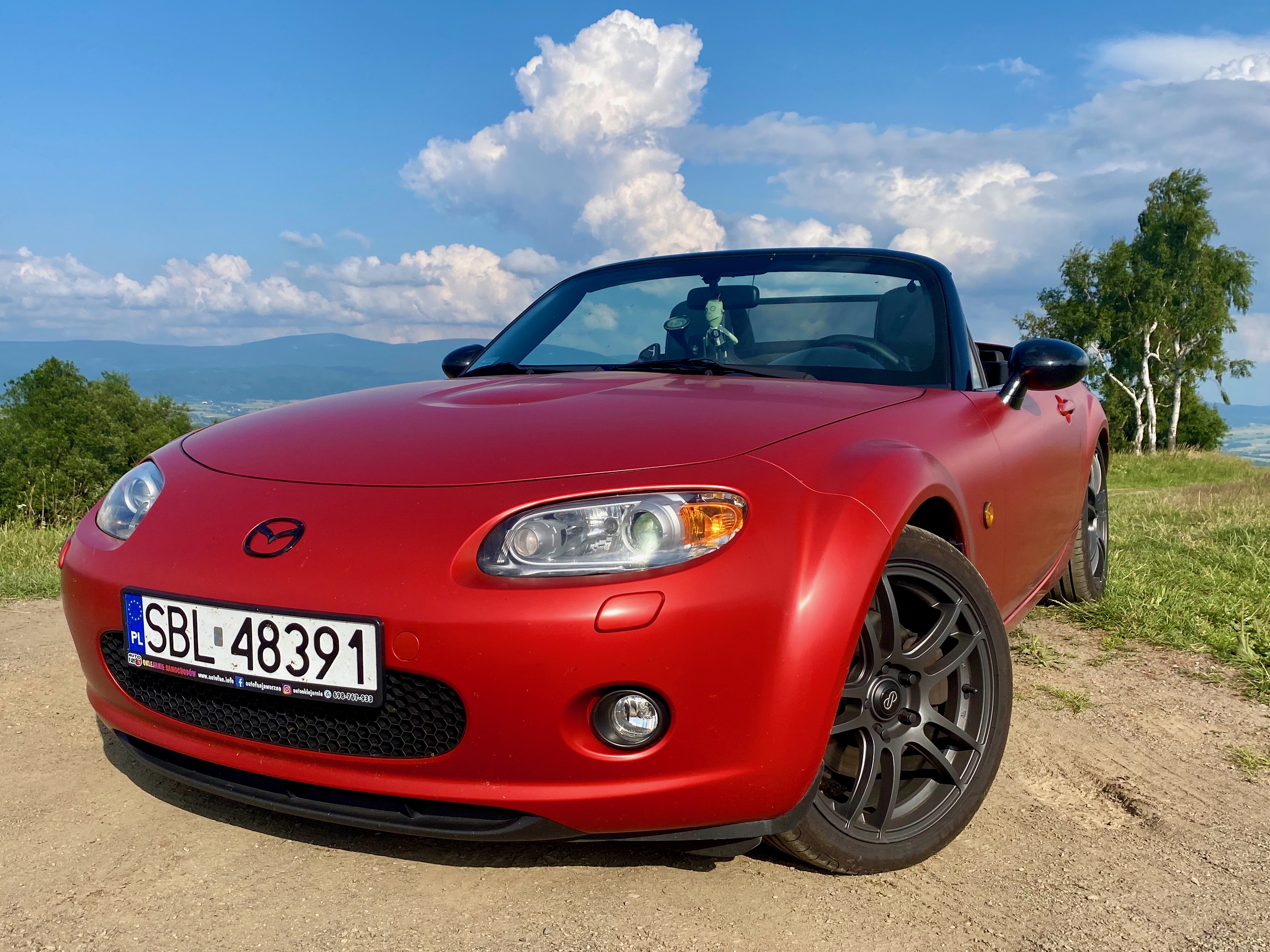

Eh, mogłoby tak w sumie zostać :D

Fakt, że zaczyna się to auto robić nieco kapryśne, ale trzeba przyznać że jest tak proste dla takiego laika jak ja, że sporo rzeczy jestem sobie w stanie sam zrobić. W Focusie bałem się grzebać pod maską. Ciasno strasznie i błędy bardzo drogie :P Jak wymieniałem membranę z odmy, to niemal z chirurgiczną precyzją. NC mimo 2008r ma sporo rozwiązań z dekady wstecz.
Podsumowując mam niemal nowiutki układ hydrauliczny sprzęgła :D Nowy wysprzęglik, nowa pompa, nowy płyn i wyspawany, ten zmocniony, pedał :P Na wszystko poszło ~450zł i wygląda na to, że można było uniknąć tego wydatku gdybym wcześniej zauważył pęknięty pedał :) No nic, w Focusie usterki liczyło się w tysiącach :P

Miałem identyczny problem w 6 gg 2003 rok. Pedał sprzęgła pęk i miałem problemy z biegami ale też pospawałem i było git.
O nieee Miata w automacie <płacze> :P
Ładne to zdjęcie w jesiennej scenerii. Ta satynowa czerwień robi robotę. Rozważ zmianę bocznych kierunków na clear ;)
z kropką nad z

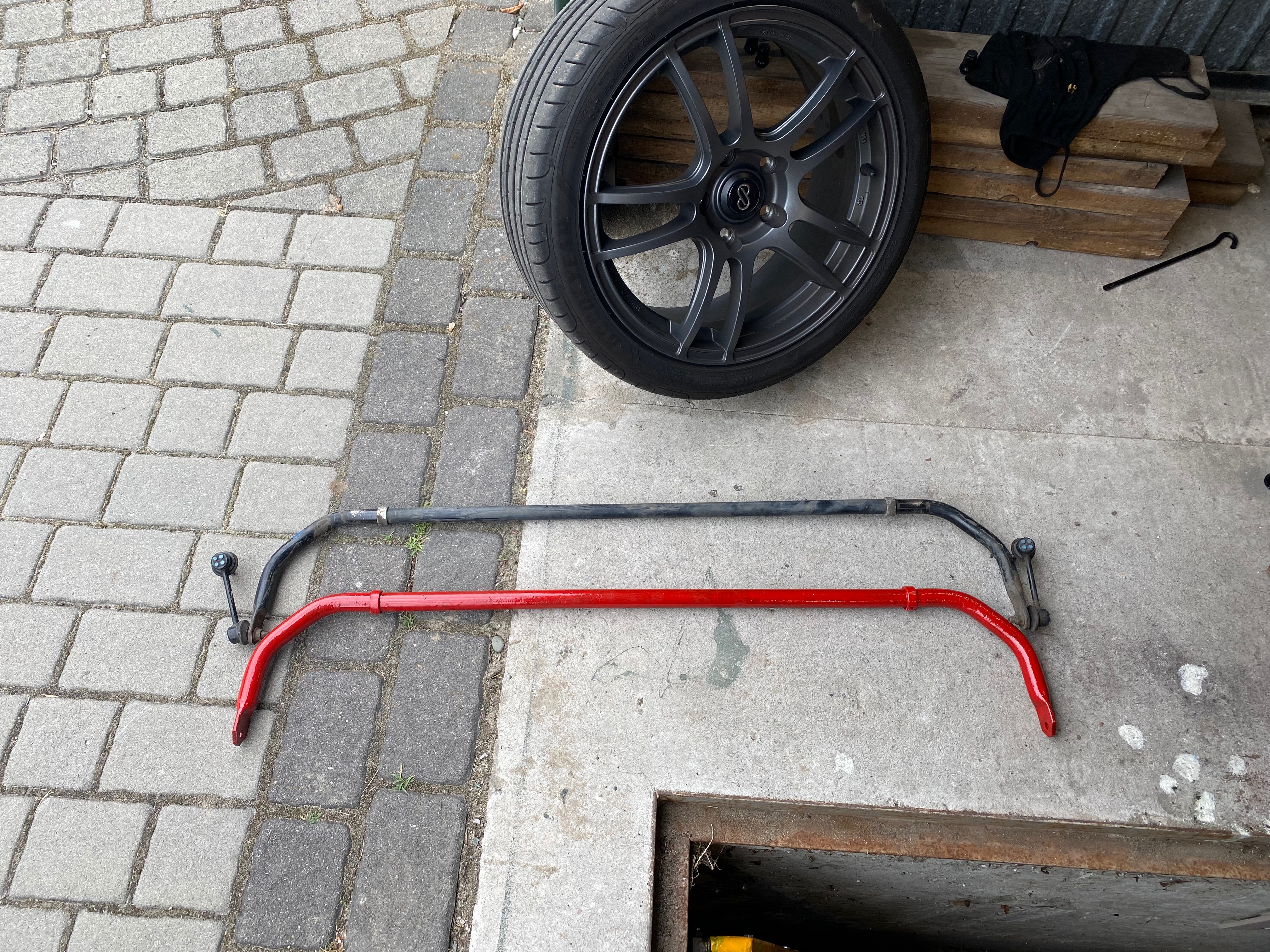

Wczoraj natomiast poczyniłem kolejny w układance mod, mianowicie wpadły stabilizatory z RX8. Przedni załatwił mi sq2jul, a tylny Bimbak, za co jestem im mega wdzięczny. Wymiana byłaby prosta gdyby tylko śruby łączników chciały się odkręcać :D Bez kątówki, przecinka i młotka się nie obyło :) Potem składanie wszystkiego na nowych częściach to już sama przyjemność. A efekt przerósł moje oczekiwania. Auto zrobiło się wyraźnie sztywniejsze w prowadzeniu, a układ kierowniczy bardziej czuły na ruchy. Zrobiło się jeszcze bardziej gokartowo. Polecam bardzo. Nie sądziłem że ten kawałek żelastwa może tyle zmienić :)

Postprzez Beny » 5 lip 2021, 07:47
W Gh brewki jeszcze jakoś pasują, ale tutaj porażka <glupek2> U ciebie widział bym wkłady lamp w ciemniejszym kolorze ;)

Zaczęły chodzić lżej. Ale wciąż miałem naderwane mocowanie sprzęgła. W pewnym momencie urwało się do końca i już żaden bieg nie wchodził. Rozwaliłem tez przez to pompkę sprzęgła. Finalnie trudno powiedzieć co poza pospawaniem pedału przyniosło najlepszy rezultat czy pompka czy wysprzęglik. Na pewno stary wysprzeglik nie pracował już w takim zakresie jak nowy. Krótko mówiąc układ hydrauliczny sprzęgła mam cały nowy, po zalaniu go nowym płynem i wyregulowaniem pompki pod pedałem, skończyły się problemy z biegami. Zostały drobne haczenia od czasu do czasu ale to już będzie wina mechanizmu lewarka lub samej skrzyni.

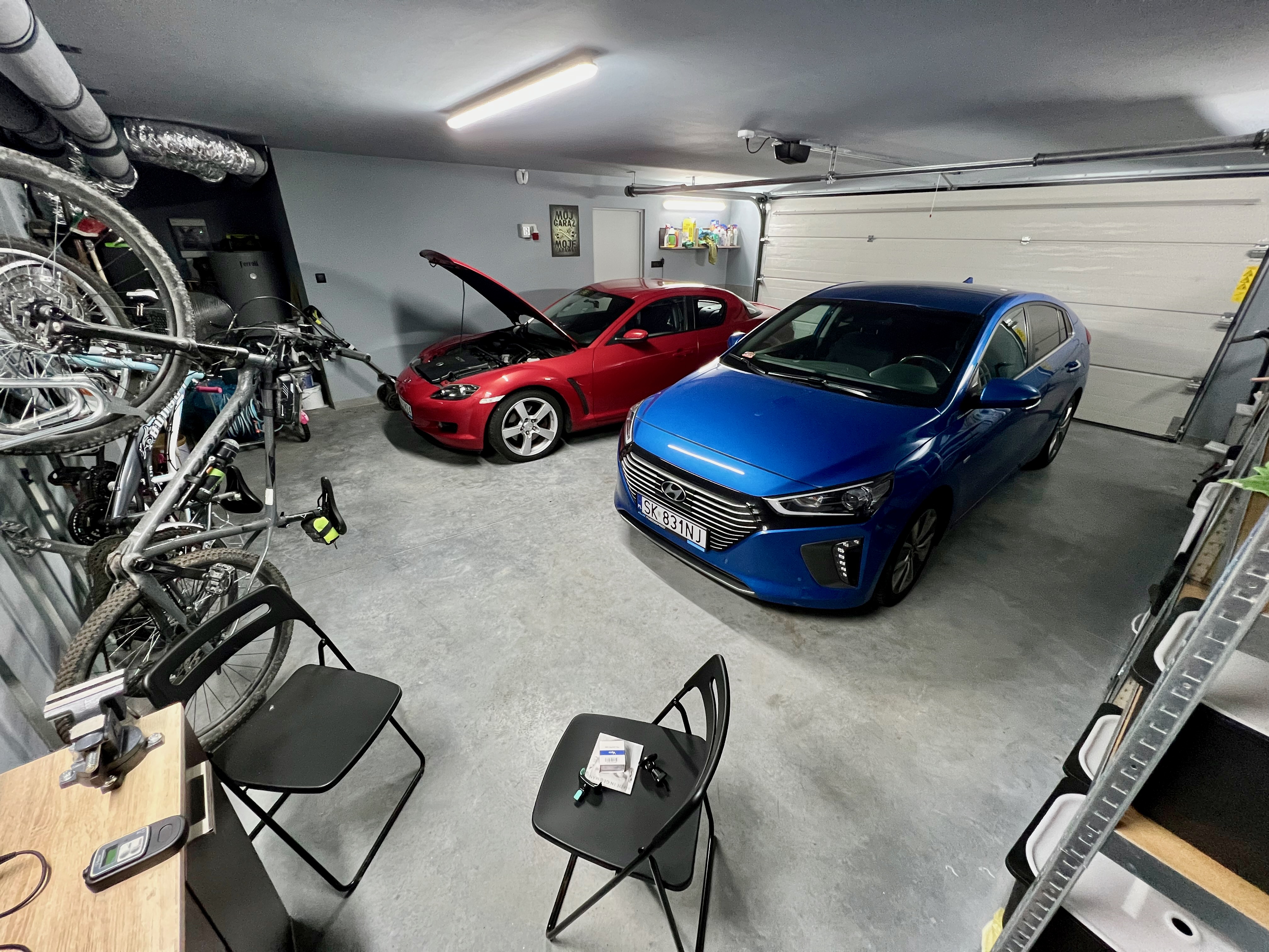

MX-5 jeździ i ma się dobrze. Natomiast stał się bardzo nudnym autem, bo nic się w nim nie psuje. Z nudów wymieniłem drugi raz w mojej karierze olej w dyfrze i skrzyni, a niech ma :)
Za to żeby mi się nie nudziło, to dokupiłem "hardtopa" na zimę ;) A nudy nie ma, bo auto najczęściej stoi na kanale lub z podniesioną maską. Ale już prawie finał odgruzowywania po poprzednich właścicielach ;) Może ogarnę jakieś fotki, to zrobię osobny temat ;)
