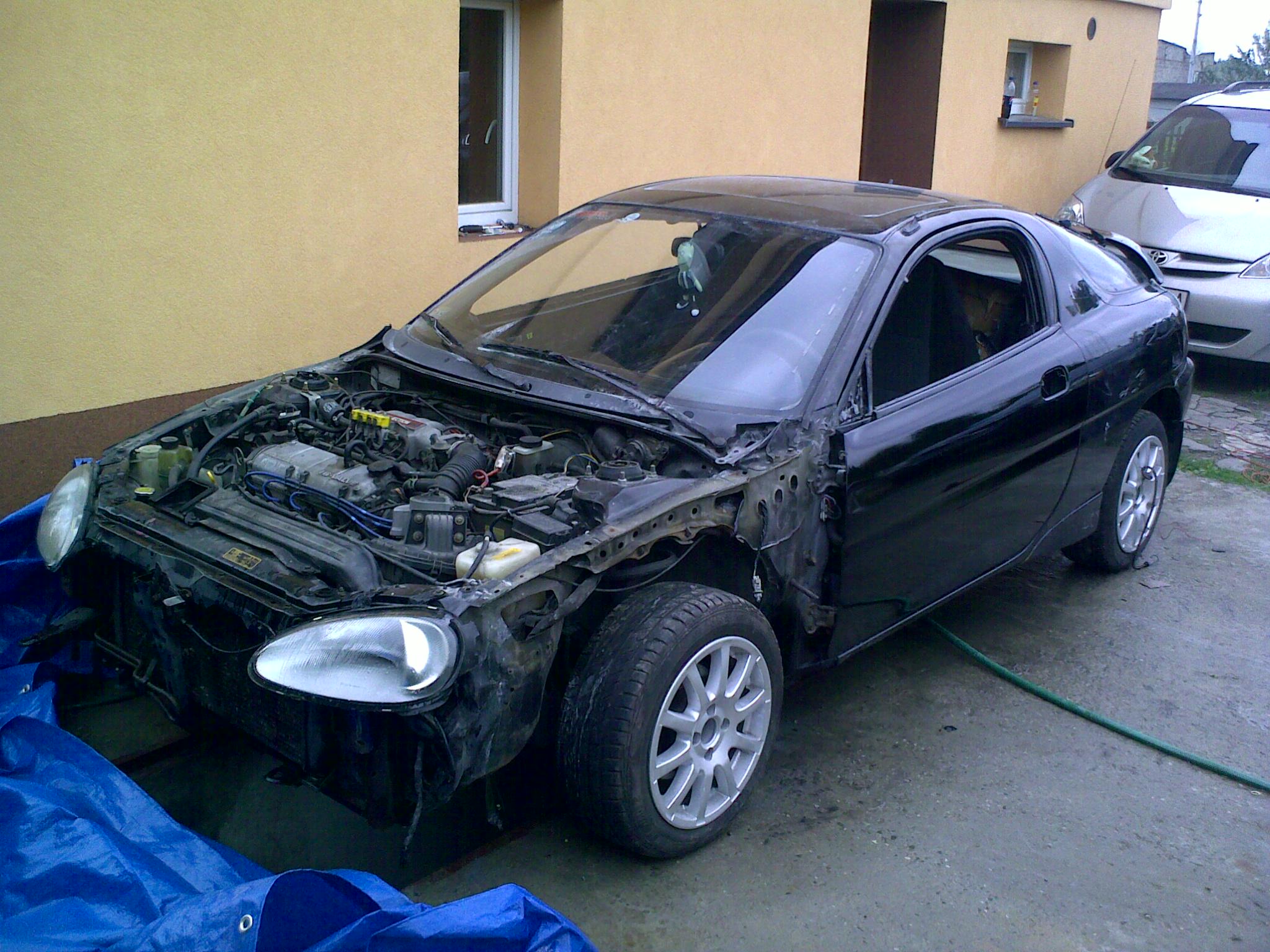

Korzystając z zaległego urlopu postanowiłem powalczyć z #rudąszmatą czyli:
W pierwszej kolejności plan robót oraz demontaż.
A później to już poszło ;) Schemat standardowy: usunięcie mechaniczne, neutralizacja chemiczna, podkład i lakier.
Pierwszy błotnik:
Nadkola i progi pod błotnikami:
Haki:
W międzyczasie wykryłem rudą szmatę przy podszybiu i odpływach:
Wyżeranie rudej z nadkoli:
Wstępne ogarnięcie:
Rozpoczęcie walki z klapą:
Kolejny etap to masa uszczelniająca w miejsca z których została usunięta podczas prac:
Gdy masa schła znalazłem siedlisko rudej szmaty pod nogami kierowcy. Oczywiście zostało to zlikwidowane.
Przyszedł czas na drugi błotnik:
Nałożenie podkładu na klapę:
I pierwsze testy lakieru.
Chodziło o sprawdzenie w mniej widocznych miejscach rozprysku, krycia itp. Po małych wprawkach można było polakierować klapę.
Ostatnio pogoda była kapryśna więc postęp prac zwolnił. Ogarnięty do lakierowania próg:
Podkład na rancie błotnika:
Konserwacja nadkoli przód:
Zastanawianie się czy nie sprzedać tego jako sztuki nowoczesnej do galerii w NY za gruby hajs ;)
Wczoraj pogoda całkowicie zablokowała prace szpachlexowo-lakiernicze więc w międzyczasie zacząłem ogarniać mukę parkingową na feldze:
Szlifowanie i wycinanie rys papierami o gradacji 100-500 na sucho, następnie będzie robota papierami wodnymi i polerowanie.
Wiadomo że nie usunie się wszystkich uszkodzeń metodą domową ale na bank będzie lepiej niż było.
